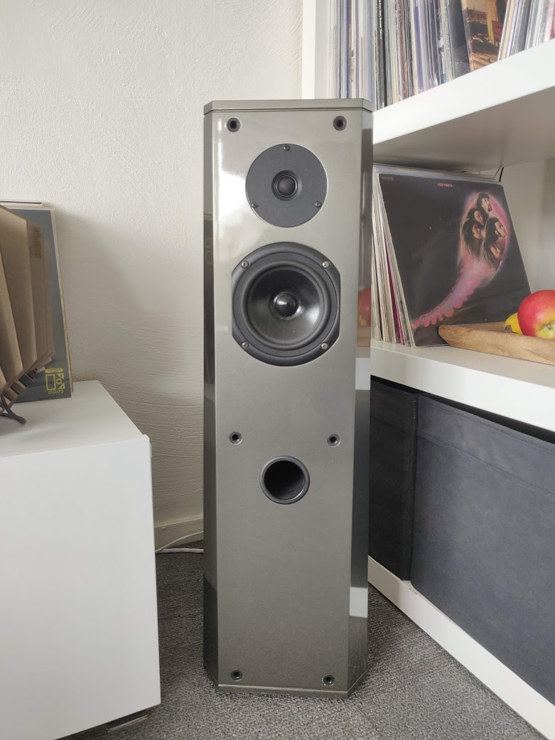

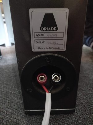

Ik ben in bezit van een Driade 65/GM, serienummer 961817.
De speakers zijn nu ongeveer 25 jaar oud. Het geluid vind ik nog steeds goed, maar heb het gevoel dat er meer uit te halen is.
Omdat ik het design mooi vind, en voornamelijk de (compacte) afmetingen mij erg aanstaan. Ben ik benieuwd of ik de speaker op een of ander manier kan upgraden/reviseren door bijvoorbeeld een nieuwe tweeter/driver te installeren. Of als andere mogelijkheden bestaan om het geluid te verbeteren is het natuurlijk ook goed.
Als dit mogelijk is, kan iemand mij op weg helpen? Welke tweeters zijn geschikt of welke andere acties kan ik ondernemen?
Ik heb twee foto's toegevoegd.
Mochten jullie meer informatie willen, laat dan een berichtje achter!

welkom Marc!
nieuwe tweeter kan natuurlijk, maar hou er dan rekening mee dat je vrij zeker ook het wisselfilter zal moeten aanpassen
weet je wat voor tweet er nu in zit?

Heb de Driades altijd mooi gevonden, 30 jaar terug eens beluisterd in een audio-zaak hier in het dorp.
Wat zou je graag willen verbeteren/upgraden? Gaat het om het laag, midden of hoog? Wat is er aan het geluid dat je doet vermoeden dat er meer uit te halen valt? Wellicht helpt het om dat eerst te duiden. Dan kun je ook doelgericht aan de slag!
Niet al te vaak wordt een verandering eerst als een verbetering ervaren (omdat het anders is), maar na een tijdje komt met er weer van terug. Een (akoestische) meting van de huidige situatie zou mischien al eea inzichtelijk maken. Nu met Corona wellicht wat lastiger te organiseren, maar er zijn forumleden die het leuk vinden om anderen daar mee te helpen.
Zodra je drivers gaat vervangen dan heeft dat zeer waarschijnlijk als gevolg dat het wisselfilter in de kast aangepast moet worden, zoals Henkjan al aangaf.
Wat is je budget? Je zou ook kunnen overwegen ze actief te maken. Door de tweeter en woofer apart aan te sturen, kun je met behulp van DSP opeens veel meer beinvloeden, zoals de timing tussen de drivers, de x-over frequentie en allerlei veschillende type filters proberen, het is dan immers software en geen fysiek filter met spoelen, weerstanden en condensatoren.
Hoe ziet de rest van je setup er uit?

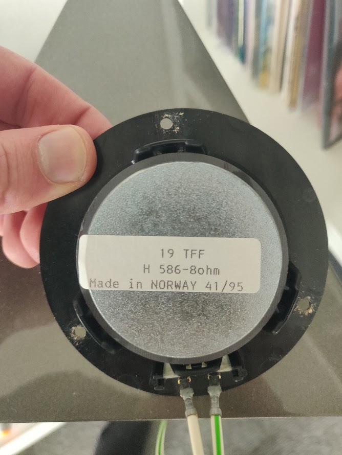

Dag Henkjan en Satefan, bedankt voor jullie bericht.
De volgende tweeter zit erin:
19 TFF
H 586-8ohm Om te beginnen mijn setup:
19 TFF

De tweeter is een Seas - geen slecht uitgangsspunt, maar mag je ook verwachten van een merk als Driade.
Hier het datablad: http://www.seas.no/images/stories/vinta ... _19tff.pdf

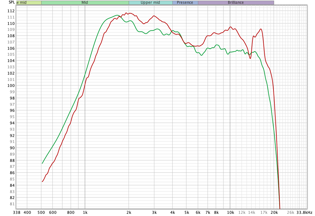

Heb onlangs een elac speaker actief gemaakt, heb daar een versterker bordje van 2x50 watt met DSP voor gebruikt, wat ongeveer 35 EURO kost. Natuurlijk ben je er daar niet mee, je sta altijd versteld van hoeveel je aan klein materiaal zoals aansluit pluggen en knoppen etc kwijt ben. Verder moet er een voeding bij en wat aluminium.
Maar het topic over deze zelfbouw "plate amp" staat in:
viewtopic.php?f=92&t=29416
Globaal lijkt de Elac wel wat op de Diade, beide een tweeweg systeem met basreflex in een smalle zuil van gemiddelde hoogte.
Ik heb de tweeter vervangen, vond de originele niet geweldig meten en omdat het een smalle zuil was met nog een frontje ervoor, leek het me ook handig om de tweeter te vervangen door iets met een waveguide. Een smalle baffle met ook nog een frontje ervoor gaat geheid flinke diffractie effecten geven en met een waveguide tweeter die wat meer naar voren bundelt heb je daar minder last van. Moest hiervoor wel wat aanpassen aan de behuizing.
Heb even gekeken naar de maat van de tweeter, maar met 93,8 mm is dat niet een gangbare maat, waarbij de alternatieven voor het oprapen liggen. Als die 104mm was geweest dan was het wat gemakkelijker om er een andere tweeter in te schroeven.
Voor de leesbaarheid zijn de grafieken wat uit elkaar geplaatst.
Als vervanging is de Dayton Audio ND25FW gebruikt, dit is een goedkope tweeter met geïntegreerde waveguide. Het is duidelijk te zien dat frequentierespons rustiger is, maar je ziet wel het verloop naar beneden door de waveguide. Met de DSP is dit gemakkelijk weer "recht" te krijgen.
