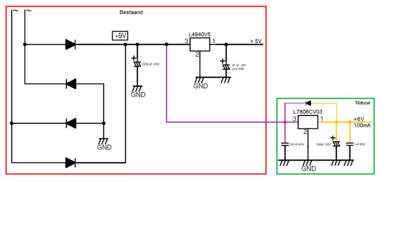

Hallo allemaal,
Ik wil een bestaande voeding uitbreiden met een extra regelaar op een ongeregelde 9 volt voedingslijn, gaat dit wel goed?
Als bijlage het schema, rood omlijnt is het nieuwe deel!
Bedankt alvast voor het meedenken :goedzo:

Zolang de 9v niet inzakt kan het. Normaal moet er 3v over de regelaar staan. Ik mis wel de diodes in je schema ter beveiliging van de regelaars.

In serie met de toevoer van de input van de beide regelaars?
1nN4001?
Re: Toevoeging op bestaande voeding?
Hoeveel extra stroom/vermogen verwacht je te gaan gebruiken met die bijgeplaatste regelaar ?
Het is wel van belang dat de voeding dit kan leveren.
Ik zou zelf ook 100nF 1 a 2 condensatortjes erbij zetten, zo dicht mogelijk bij de regelaar.

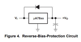

En wat cool zegt, diode erbij. maar niet in serie !
Zie datasheet :
7805 TI.pdf
(1.07 MiB) 747 keer gedownload

Bedankt,
Zie het, ga het straks uitproberen :dank:

Zal ongeveer 100 mA extra zijn, trafo is groot genoeg en de gelijkrichter ook.

zo bedoelen jullie?
pvanlingen
Berichten: 1587
Locatie: Dronten
Bericht door pvanlingen »
Een diode van de uitgang naar de ingang van je spanningsregelaar lijkt me nuttiger.
Paul.
peter58
Berichten: 23
Lid geworden op: zo 25 nov 2007, 11:58
Locatie: Winschoten
Bericht door peter58 »
Dit bedoel je?
beveiliging Regelaar.JPG (13.76 KiB) 579 keer bekeken
Yep.

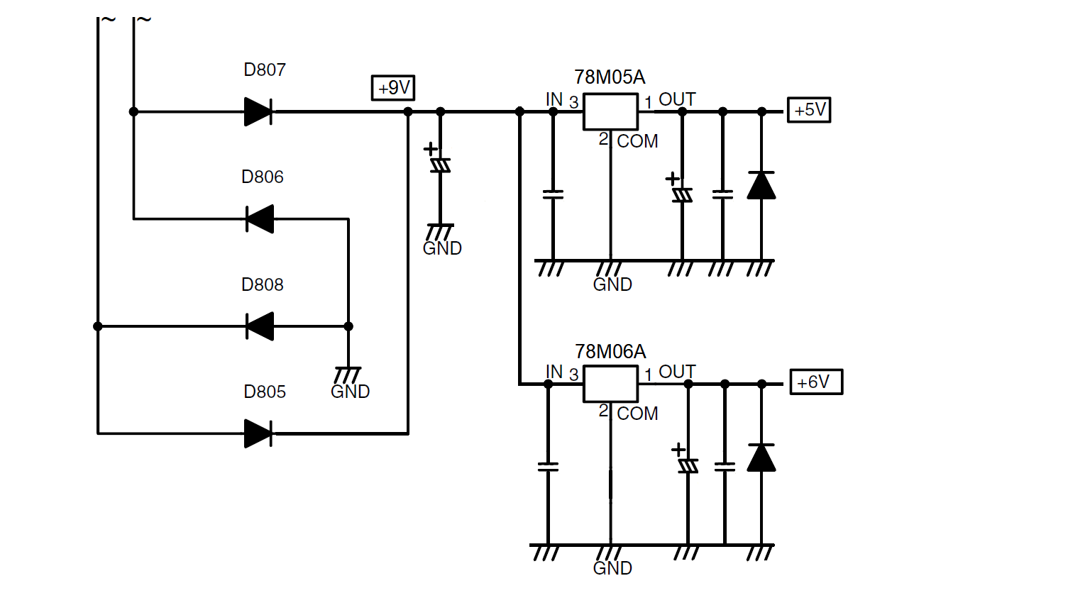

Vermoedelijk moet er bij C805 nog wat extra.Meer verbruik = grotere rimpelspanning.

Dit is word het dan:

Allemaal bedankt voor jullie inbreng!

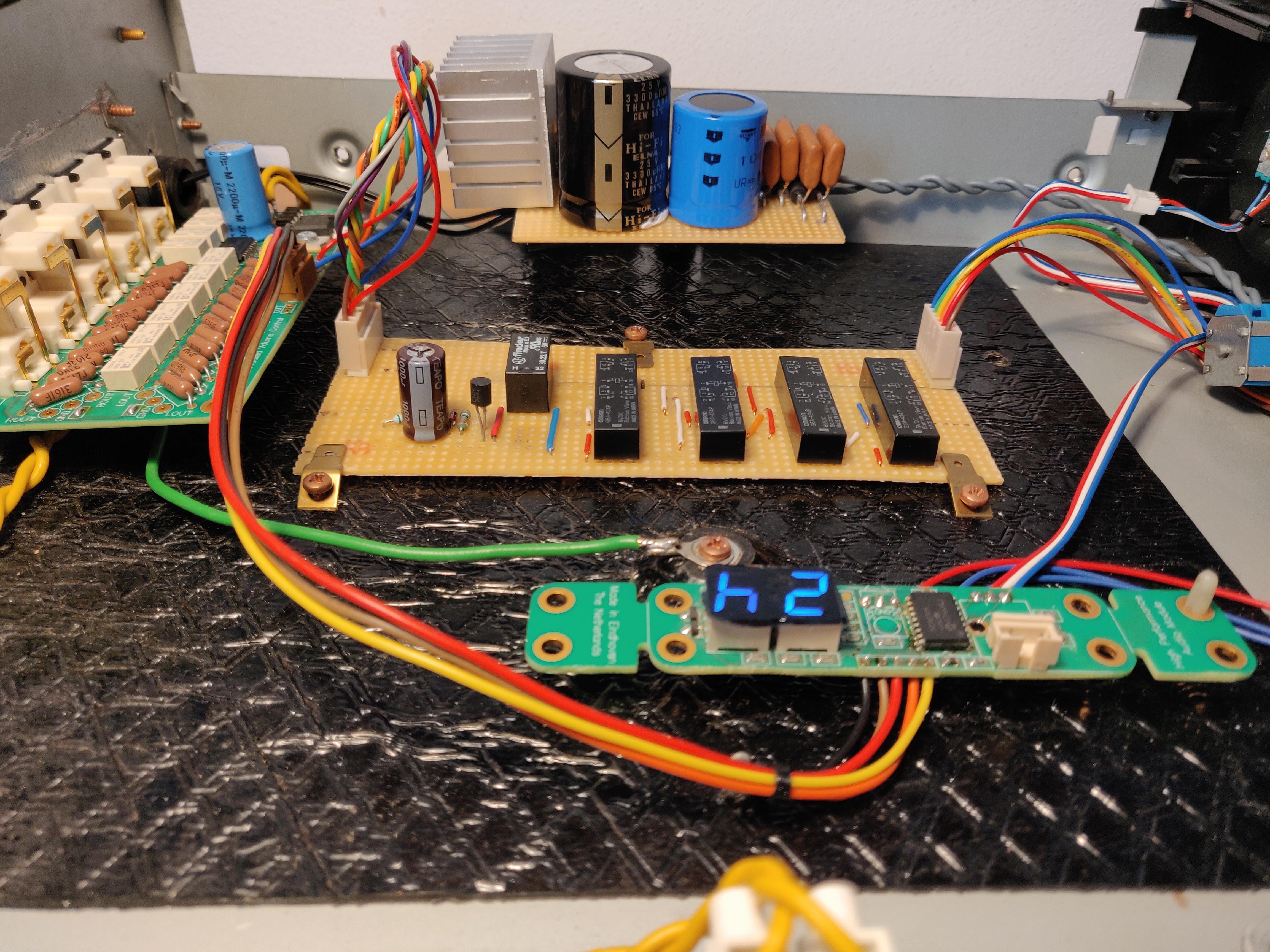

Niet helemaal hoe ik het zou doen, maar het kan er mee door.
Even voor de beeldvorming, wat voor apparaat gaat het om ?
peter58
Berichten: 23
Locatie: Winschoten
Ik kon een kapotte Marantz SC 80 voorversterker kopen en heb de passieve tentlab volume print hierin gemonteer,
hierop kun je via een drukknop herhaaldelijk in te drukken een ingangskeuze bepalen.
Echter heeft de voorversterker geen ingangsdraaiknop dus moest ik een relais ingangskeuze schakeling voor 4 afzonderlijke drukknoppen maken.
Dit zijn 6 Volt relais geworden omdat ze 4 polig moesten zijn en de tentlabs print werkt met 5 Volt relais vandaar mijn vraag.
Ik wou nl. niet nog een IC met X-tal in mijn voeding plaatsen
Als bijlage het schema en een foto hoe erin zit.

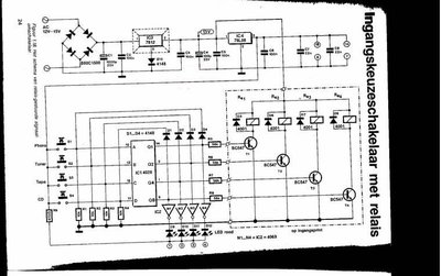

Was deze je niet bekend ?
peter58 schreef:
\:D/ Die van mij werkt ook hoor
Zal best :goedzo: , heel oude techniek :D
En een tuner opstart, zou bij de elektuur nog wat extra vragen.
Da's een oudje, die heb ik een eeuw geleden eens uit een Elektuur boek ingescand.
Die had ik dan ook bijgehouden.Wel leuk hoewel enigzins overdreven "ala Elektuur", één stabilisator en led-drivers overbodig.En dan weer geen voorziening om een vaste opstartkeuze te hebben.
Maar de relais oplossing is nog ouder :D
