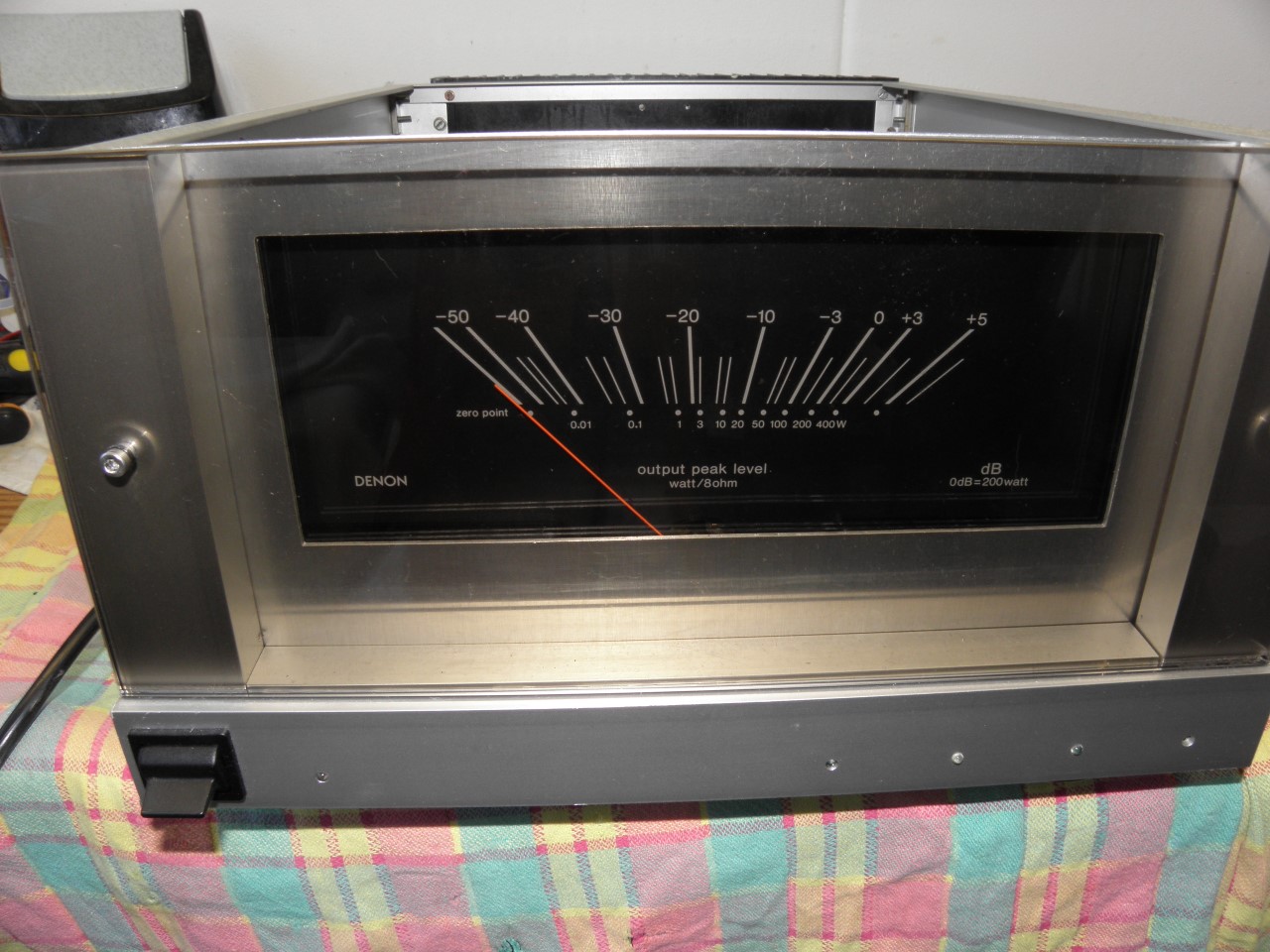

Was vandaag even bij een audio zaak en zag een paar versterkers staan die mijn aandacht trokken.
Zijn zelfbouw versterkers met mooie grote vu meters, kon ze voor een klein bedrag kopen en heb dit maar gedaan.

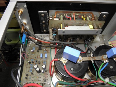

Thuis meteen de kap eraf en zie dat het een bekende versterker is, heb zelf in het verleden de LFA 150 gebouwd.
Meteen even de versterkers op de testbank, geven wel een vrij hoge dc op de uitgang van 1 en 1,3V.

Gisteravond en vanmorgen bezig geweest om de versterkers af te regelen, dc voor beide kanalen nu op 0,1 mV en de bias goed afgesteld.
Moet alleen nog een keer met de wappers bezig, deze doen haast niks.
Slaan bij vol vermogen maar een paar cm uit, maar komt ook nog wel een oplossing voor.
Nu eerst maar eens aansluiten op de speakers, ben benieuwd hoe ze klinken.

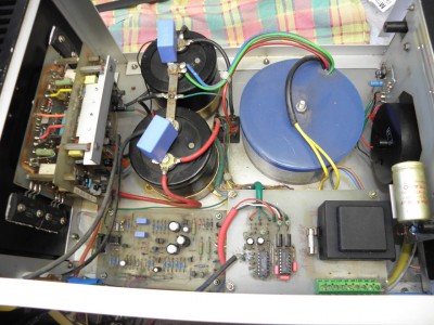

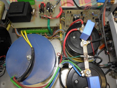

Ik heb alleen met 1 versterker een probleem met het inschakelen.
Zonder de speaker aangesloten schakelt hij wel in, als ik de speaker aansluit op de versterker gaat de led van low imp. flikkeren terwijl de impedantie van mijn speaker 3,4 ohm is.
Er zit op de beveiligings print een schakeling met een LF411, zal hier vandaag eens mee aan het meten gaan.
De versterkers klinken verder wel goed, alleen het laag is minder onder controle dan met mijn andere set versterkers (NC500).
