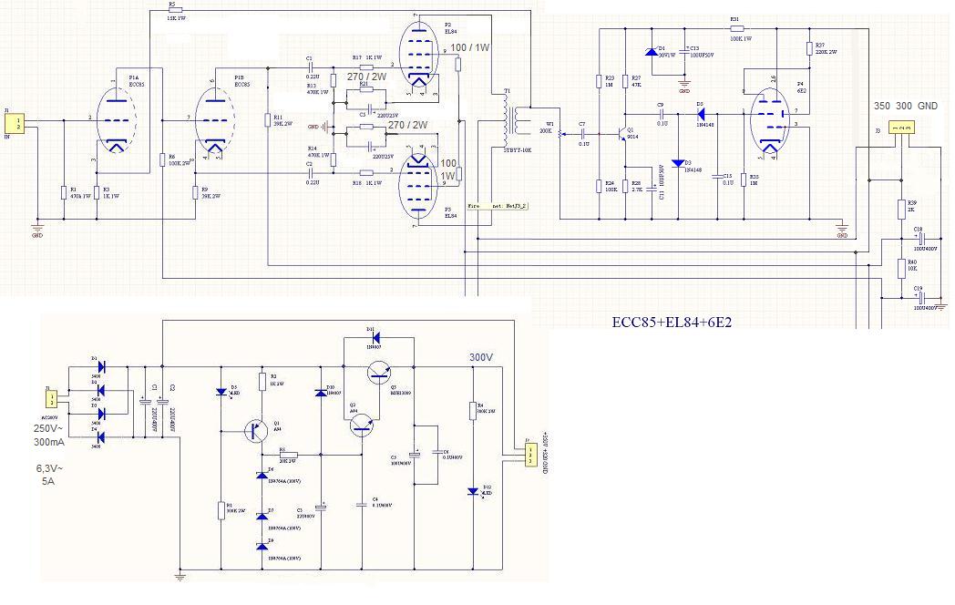

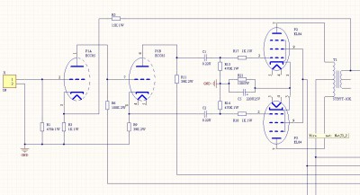

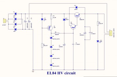

Ik heb hier een schema van een el84 PP graag had ik geweten of dit een goed ontwerp is of dat er dingen kunnen verbetert worden.OOk bijgevoegd het schema van de voeding.Nog eentje bijgevoegd zodat je de voeding aansluiting ook ziet

Zoiets zal 't wel doen, maar voor hoelang ??
Voeding voor de EL84 zit ruim boven max. volgens datablad.Gemeenschappelijke kathodeweerstand gaat goed zolang de eindbuizen weinig verschillen.
Raar is dat er een stabilisatie is voor de schermroosterspanning die ook nog te hoog is.En, in plaats van die spanning dan ook te gebruiken voor de ECC85, die dan weer te voeden vanuit het niet gestabiliseerde deel met extra afvlakking.
En die ketting zeners, kan gewoon een weerstand (gaat al een konstante stroom door en 't is geen percisie voeding).
Als er een beetje fatsoenlijke UGT bijzit en niet teveel kost, leuk ding om wat te experimenteren en ervaring op te doen.

Dus de voeding is er eentje met haken en ogen en kan anders.Kom maar op met een suggestie.
Wat met de versterker schakeling zelf?

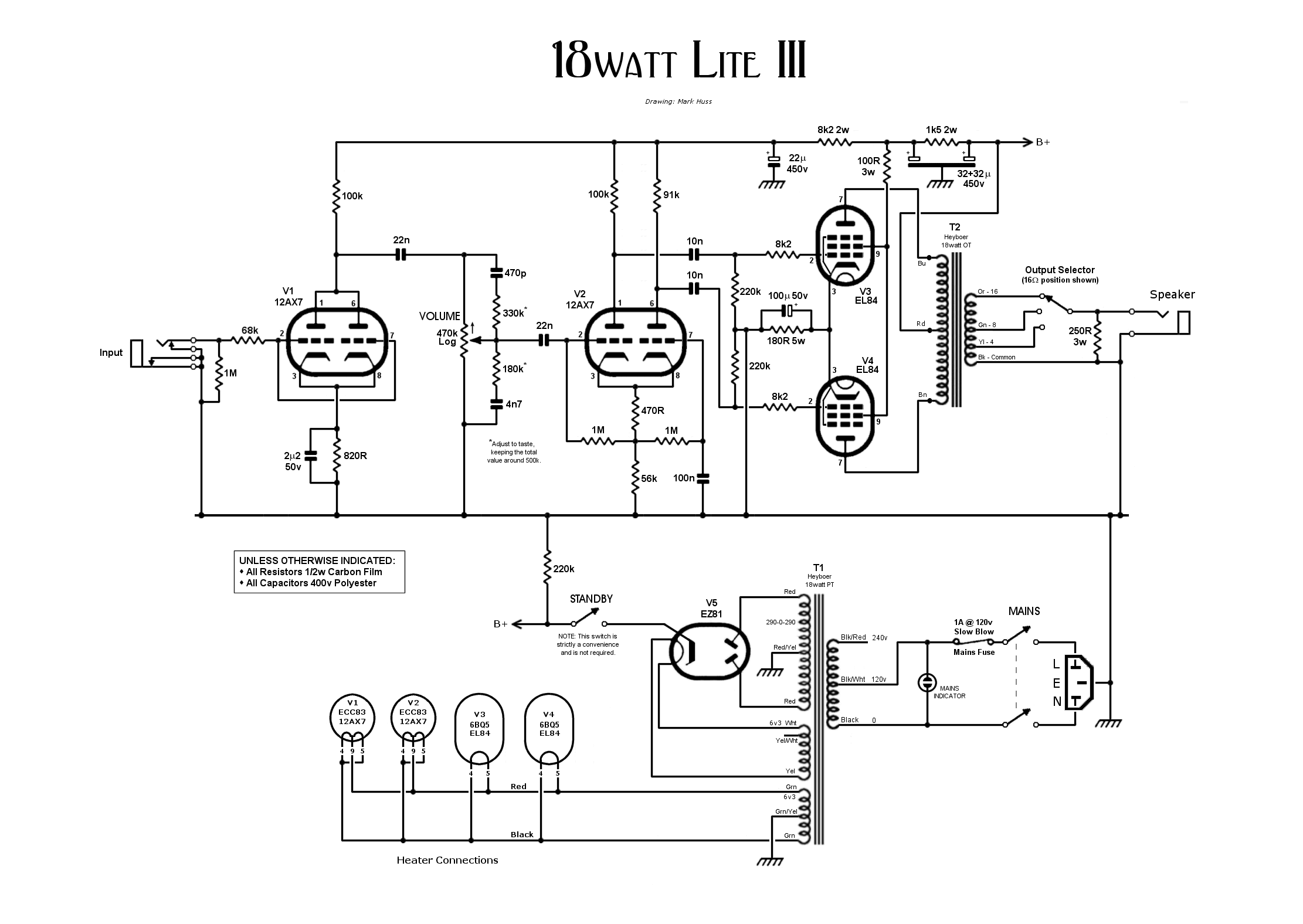

Zie ik juist en lijkt het op dit ontwerp?
Re: El84 PP amp
da's een gitaarversterker... cloon van een Marshall uit de jaren '60.
( http://mhuss.com/18watt/schematics/ )
Is het ontwerp dat ik heb geplaatst dat ook?

Voor als je met die print verder wil, met niet te grote veranderingen, zoiets bijv.
Liefst wel de russische EL84 = 6P14P, die kan wat meer hebben.

Anne,nu zie ik wel dat de spanningen hoger zijn terwijl dat je ze eerst te hoog vond verklaar nader aub?
Berichten: 3807
Re: El84 PP amp
Bericht door AatV »
Anne heeft een zener weggehaald, de spanning is nu gezakt van 320V naar 300V.
Als je zeners gebruikt zou ik er iets meer stroom door laten lopen, (zijn dat wat stabieler) door de weerstand van 1k te vervangen door zoiets als 390R. Zeners moeten dan wel van het 1,3W type zijn.
Zit me toch af te vragen waarom nu juist de anodespanning gestabiliseerd wordt en de schermrooster spanning niet. Zou het zelf andersom doen, heeft veel meer effect.
Berichten: 36748
Re: El84 PP amp
Tja, zelf zou ik hier een klassieke 2 torren regelaar van maken met de zener in de emitter van de stuurtor.
Re: El84 PP amp
Het zijn de eindversterker anodes die de ongestabiliseerde spanning krijgen, de rest erachter.
Je kunt zo'n regelaar op allehande manieren maken, maar hij heeft er een print voor dus niet te veel veranderen.
De spanning is wel wat hoog voor de "gewone" EL84 maar de rus 6P14P mag wat meer.

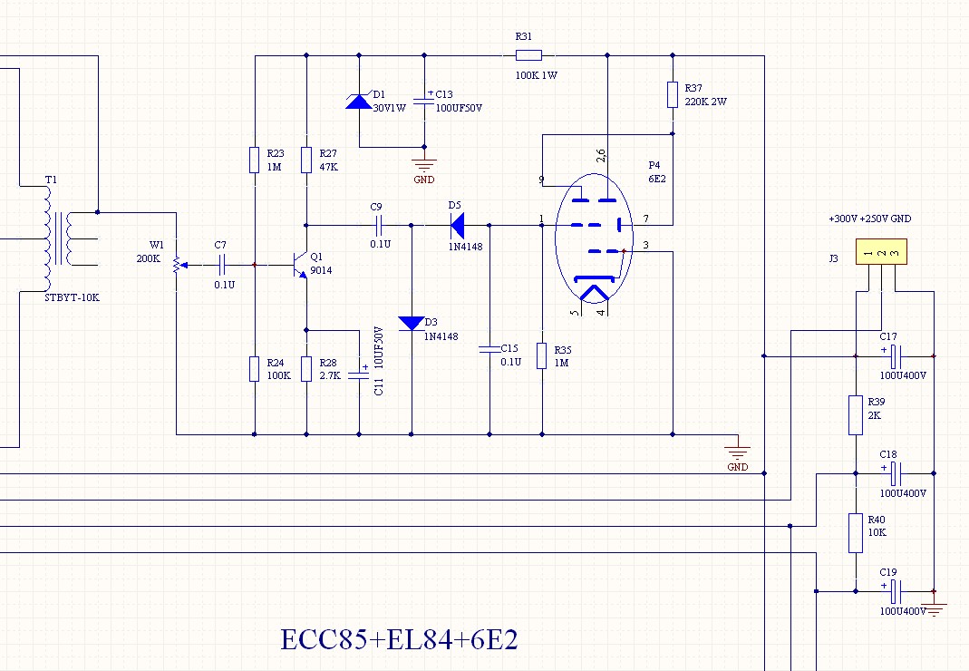

Ik ga binnenkort het nodige bestellen en nu is mijn vraag,neem ik het beste kool weerstanden?
Ik vraag me trouwens ook af of het echt nodig is om het indicatie gedeelte te voorzien?

Dat aanhangsel met die buis+transistor is enkel versiering, sommigen vinden zo'n groen bewegend ding leuk.Kan zo weg.
Zoals Ray zei, het vermogen is belangrijk, groter mag wel.Waar niks bij staat is ½W genoeg.
