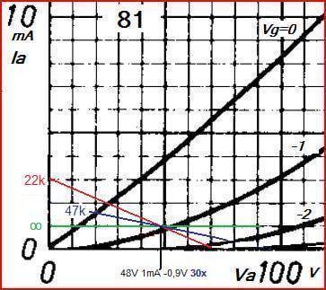

Voor wie wil weten hoe het met de instelling van het buisje zit

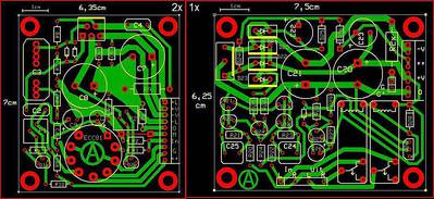

Omdat het gemakkelijk werkt heb ik printjes met Express getekend en later overgedaan met een worsteling met Eagle :P .Er zitten een paar weerstanden in die waarschijnlijk niet nodig zijn (rood overbrugd).In geval van brom door een aardlus kan dan de een of ander erbij, ondertussen voorkomt dat(bij een toch) een draadbrug :D er zit 'r al een in :hide: .
Ondertussen zie ik dat Aat al wat mopperd :lol: .Die ingangsweerstand moedwillig wat groot, geeft gratis hoog-af, is bijna geen Miller met de anode voor wisselspanning geaard.De versterking is idd niet groot, wat wil je bij zulke lage voeding.Eigenlijk versterkt het buisje niet, de gevoeligheid met en zonder is ongeveer dezelfde.
Dat is het verschil met buizenversterkers.Tegenkoppeling in de eindtrap en daarna nog over de hele versterker werd bij buizen ook al lang gedaan.Verschil is, bij buizen moet het voorversterkerdeel de gevoeligheid vergroten, terwijl die van het IC hier al genoeg is.
