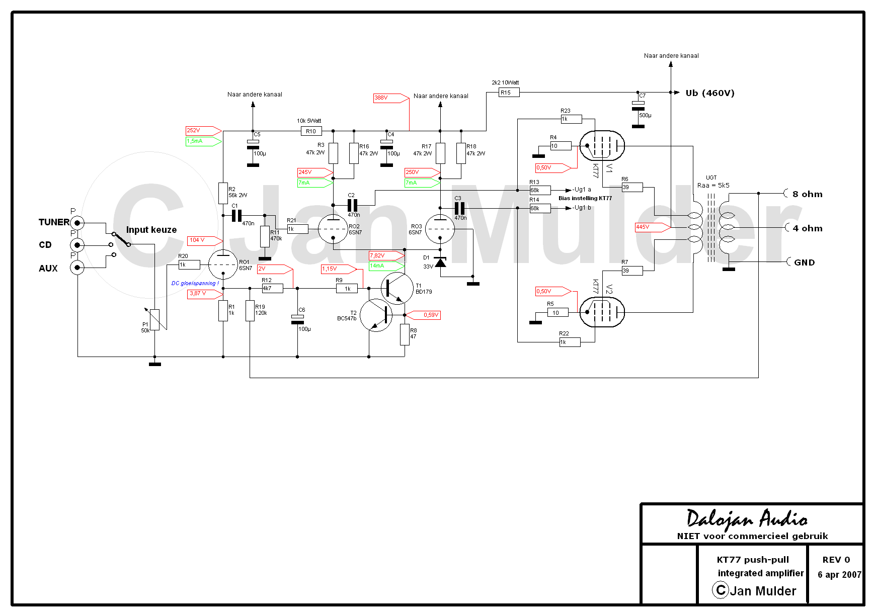

Ik zit te denken om mijn EL34 om te bouwen naar een KT77. Ik heb goeie dingen gehoord over die buis. Is dat ook niks voor jou?
Ik had mijn oog hier op laten vallen:
http://jastrid.xs4all.nl/Dalojan/images/KT77_simpel.GIF
Deze mijnheer staat ook in de Triodedick links dus dat lijkt goed te zitten...

Dit ziet er voor mij al weer veel te complex uit.
Voordeel is dat hij volgens bij mij om de hoek woont, als het hier tenminste gaat om forumlid Dalojan.
Volgens mij is hij wel benaderbaar voor vragen. En het gaat volgens mij ook over Dalojan ja.

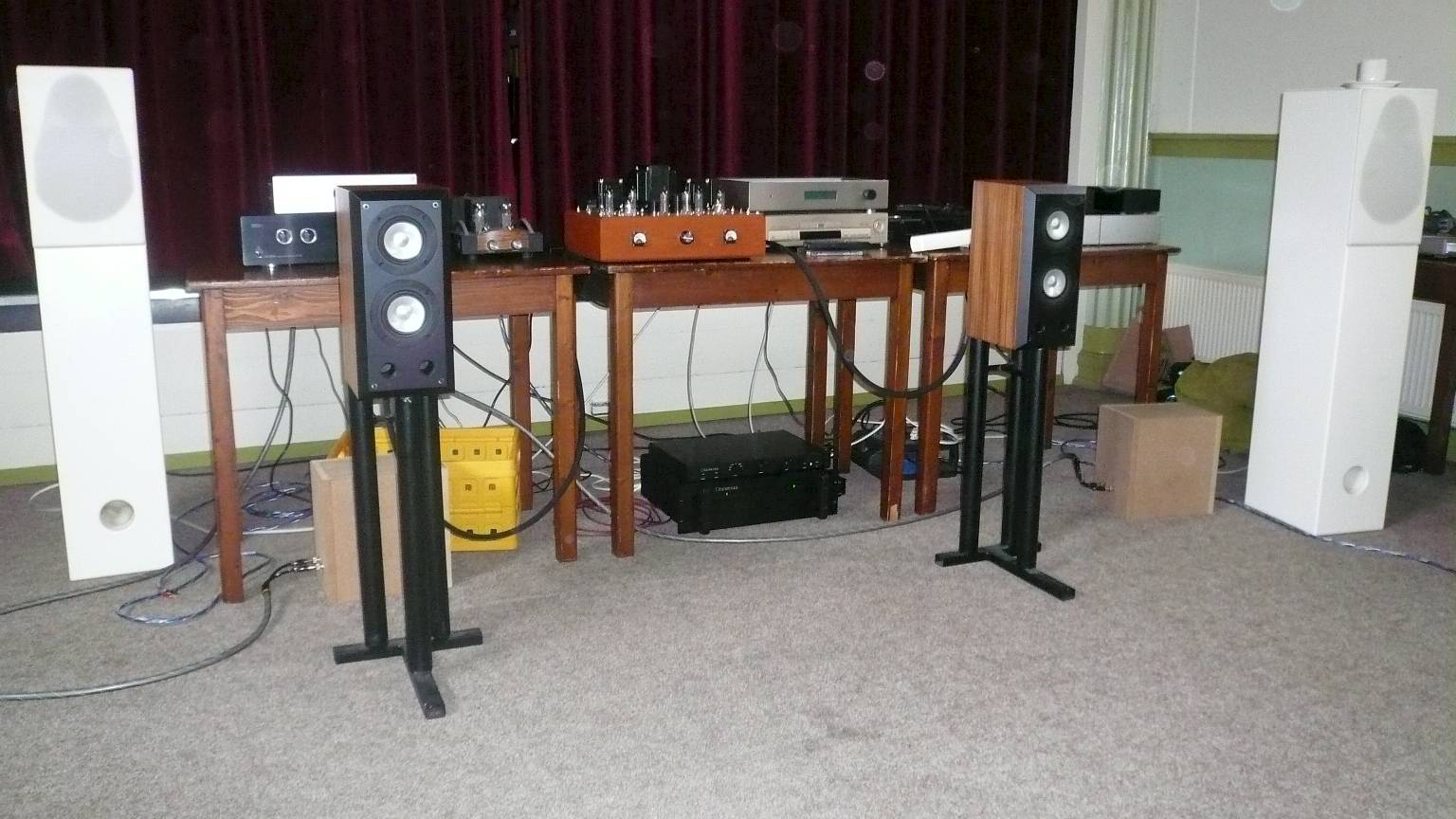

Zo goed als hetzelfde als de HF-10 die Theo gebouwd heeft.
Dat is mooi, die heeft in Beetsterzwaag staan draaien met een paar breedbandspeakers van mij, en daar is mijn interesse dus een beetje gewekt voor een buizenversterker :mrgreen:

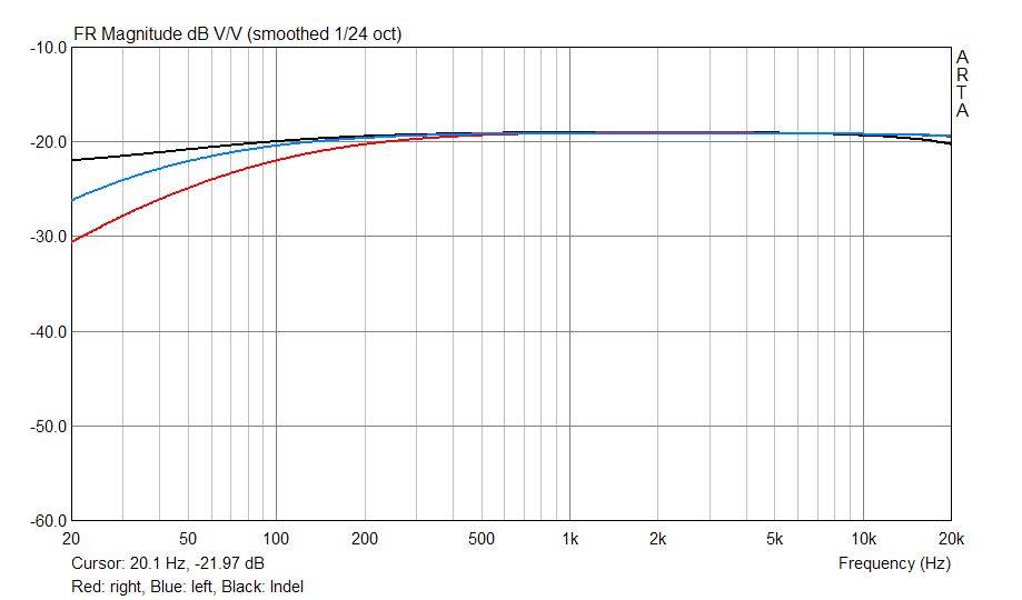

Heb nog niet zo lang geleden een versterkertje gemaakt met een ELL80 als eindbuis. Het gaat hier om een dubbele penthode die minder vermogen heeft als een EL84. B-force heeft daar toen een meting van gemaakt, waarbij o.a. een Indel 10K PP transformator gemeten is. Hier het plaatje :
De zwarte lijn is die van de Indel.
Ziet er dus niet verkeerd uit, al kan ik me voorstellen dat een EL84 het bij lage frequenties een fractie beter doet.

@Aat, dat zit dus wel goed. Hoe zit dat dan met de choke, in het schema staat 10He/100ma, die op de Poolse site is 10He/300ma. Maakt dat wat uit? Zelfde eigenlijk voor de voedingstrafo, 200ma om 300ma.

Ik ben mede door de HF10 in Beetsterzwaag een beetje aangestoken door het buizenvirus vrees ik :lol:
Berichten: 15170
Re: Oriënteringsfase buizenversterker
Tsja, klonk erg fraai toen met die speakers van jou kan ik me herinneren. En power genoeg.
