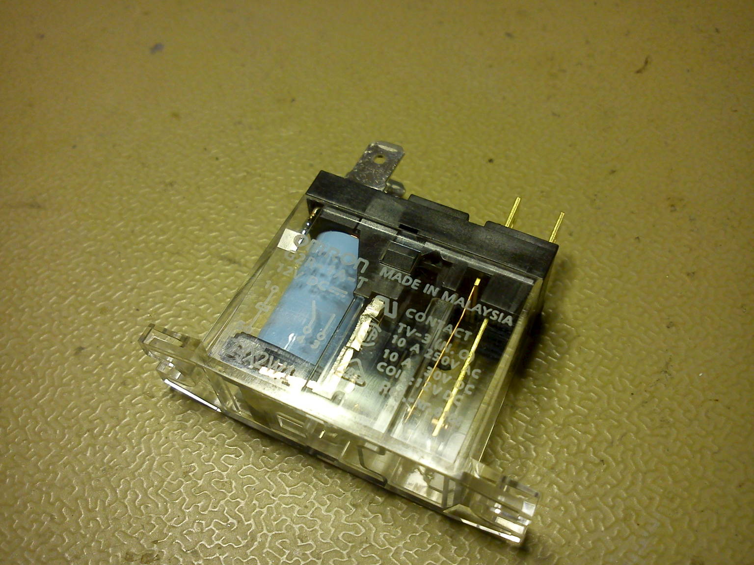

Dan zou ik op zoek gaan naar een panel mount relay.

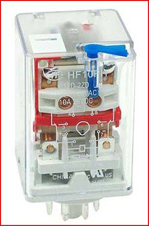

Alternatief is om er een octal voetje bij te zetten in het chassis en daar een een relais met octal voet in te prikken. En heb je weinig plaats, zoiets:

Ik gebruik zo'n panel mount relais ook in m'n 300B SE's. Kun je die niet aan de zijkant van je kast schroeven, in het pad van de hoogspanning? En dan de electronica los op een printje, heb je die hoogspanning ook niet op je printje.

Heb ze bij Farnell gekocht Dirk: http://nl.farnell.com/omron-electronic- ... tt=2065715
