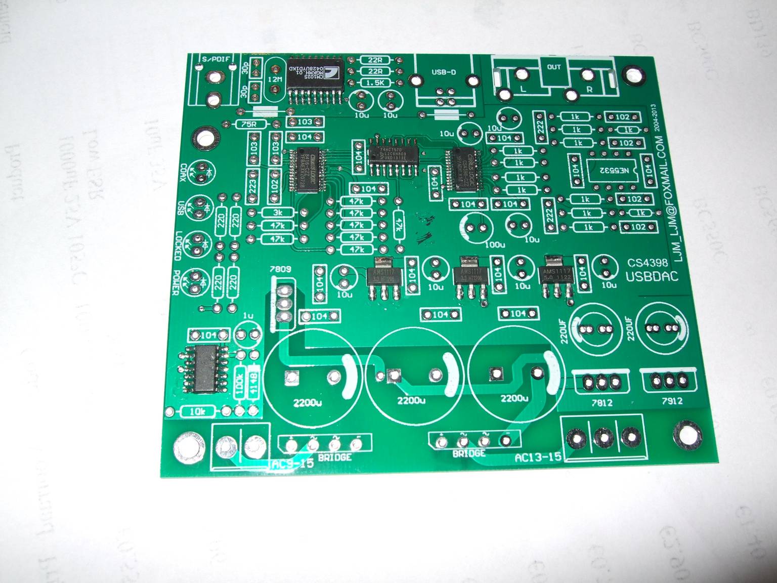

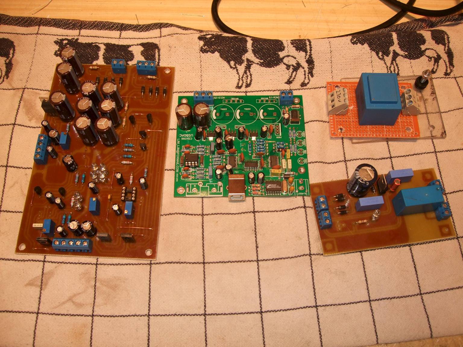

al een tijdje ben ik uit aan het kijken naar een leuke (goedkope) dac, best wel aardig zo'n HK dac maar ja, zo'n ding zit al in elkaar...
nieuwsgierig hetzelfde pcb board gekocht als waar ray mee bezig is en ook gelijk de uitgebreide voeding van ray.
helemaal kopiëren dan? nee, in de eerste instantie wil ik de oorspronkelijke eindtrap gebruiken om in een later stadium een buizen eindtrap te gaan proberen.
vandaag het de dac-pcb thuis gekregen en wat ben ik blij dat al het smd gepriegel er al op zit
gister heb ik de samples van TI thuis gekregen. hierin de reg1117f en de opa211. vooral die laatste baard mij toch enige zorg.
wat klein..... denk dat ik dit ga proberen uit te besteden :mrgreen:

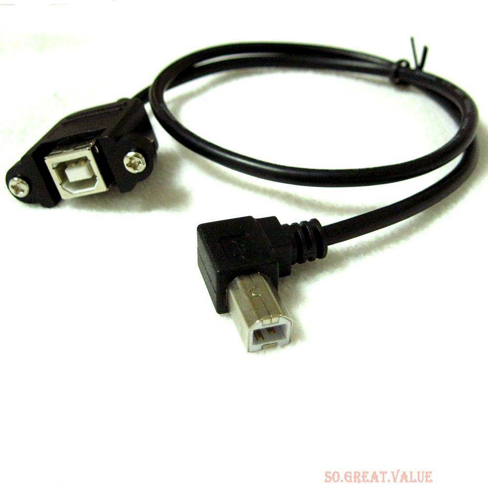

deze krijg ik nog binnen, heb gezocht naar een mooi chassis deel van de USB b maar wat ik vond was tamelijk duur en dit gaat ook

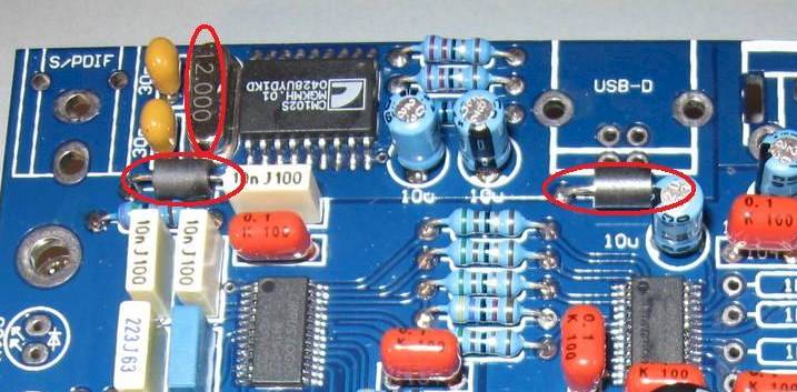

er zijn echter een aantal onderdelen die ik zo niet ken
klopt het dat dat zilvere dingetje dit is http://www.dickbest.nl/index.php?_a=vie ... uctId=3732
maar die 2 zwarte dingen? (of zijn het draadbruggen???)
verder zie ik linkdboven op de pcb 2 kondensators van 30P staan maar bij mij in het bakje en ook bij Dick Best is er alleen keuze uit 27P en 33P, wat is nu beter, hoger of lager?
Re: cs4398 usb dac
4.50 euro is toch ook weer niet zo heel duur ?
http://www.bax-shop.nl/usb-chassisdeel/ ... tails.html
klopt het dat dat zilveren dingetje dit is http://www.dickbest.nl/index.php?_a=vie ... uctId=3732
Yep, dat is een kristal.
Dat zijn smoorspoeltjes, ze filteren de spanningslijnen van de USB.
Ik vermoed dat het met 27pF ook zal lukken,
Ik heb zo'n zelfde kristal-schakeling rondom een microcontroller waarin 2 x 15 pF is gebruikt.
Ook 22 pF kom ik tegen in schema's.

Herstel, Ik heb nog eens even naar die dingen op de PCB gekeken, en volgens mij zijn het van deze :
http://www.dickbest.nl/index.php?_a=vie ... uctId=9033
In de schema's die ik heb staat ook geen waarde aangegeven. vreemd.

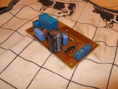

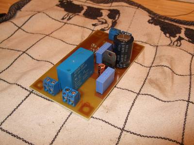

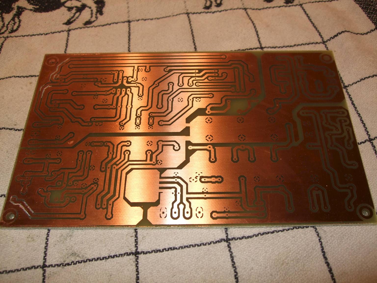

vandaag de etsbak maar eens opgewarmd voor wat printjes, de voeding is nu klaar, moet nog wel bestukt worden.
het relais met 12 schakelmogelijkheid om een lief klein schakelaartje te kunnen gebruiken om de hele boel aan en uit te kunnen zetten is wel klaar.
de dac zelf is grotendeels bestukt, nog wel even kijken wat ik door moet solderen omdat ik een andere voeding gebruik
heb ik nog 2 ontwerpen liggen voor de pcb's van de trafo's, krijg morgen wat printplaat met een koperlaag, ga voor de trafo's de strijkmethode toepassen en dan etsen, hoef voor zoiets simpels geen dure fotoprintplaat te gebruiken.
Re: cs4398 usb dac
Waarom hebbie nou geen multilayer c's genomen ipv die ceramische ? prijsverschil is minimaal... :roll:
Printjes zien er wel keurig uit.

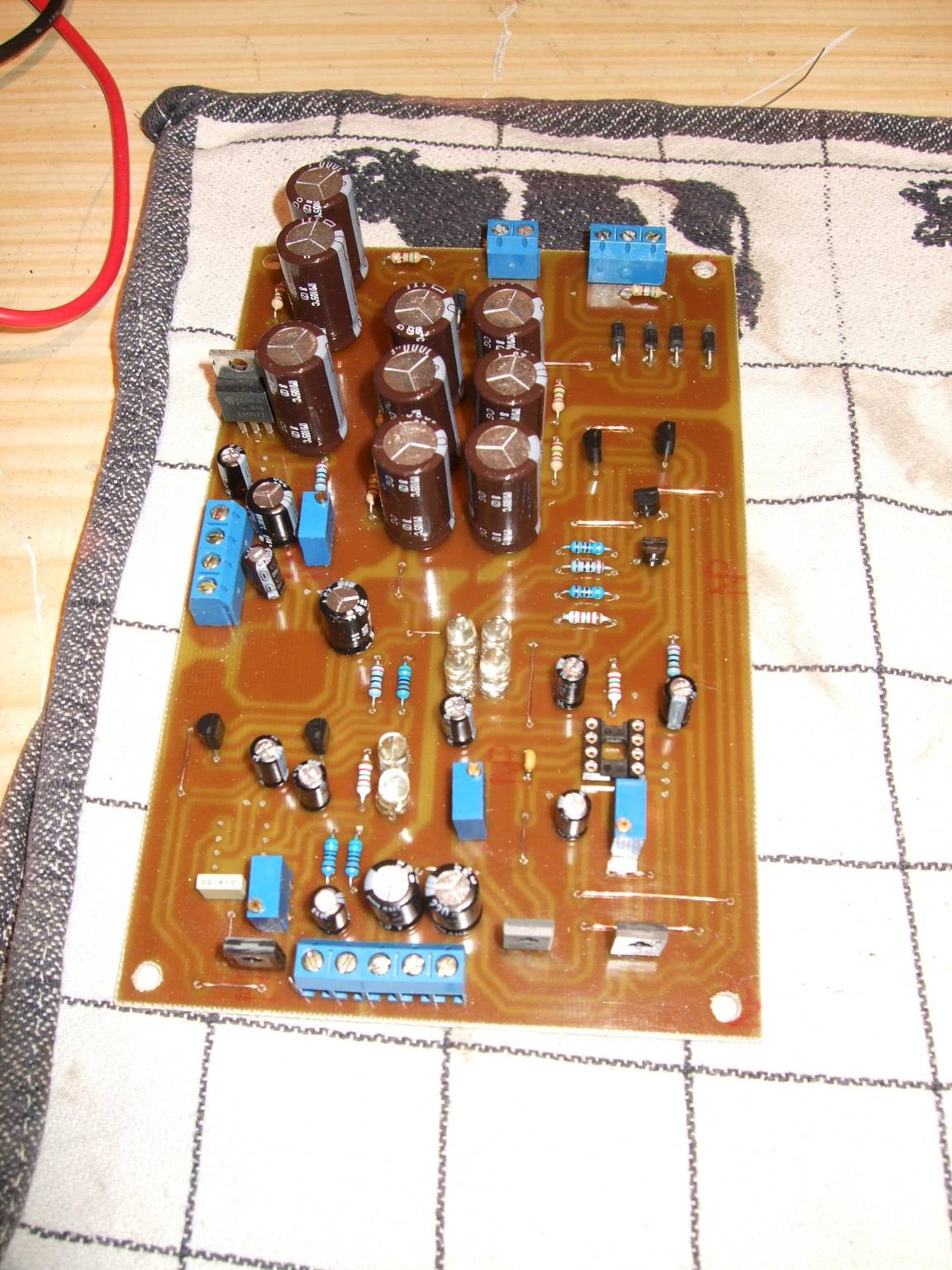

inmiddels weer wat verder gekomen met het bestukken van de voedingsprint
wat is de beste manier om de Dpak (reg1117) te solderen?
is dit eerst de behuizing aan het lipje solderen en dan de pootjes, en is dan het lipje solderen genoeg, neem aan ook zorgen dat hij mooi vlak ligt i.v.m. de koeling, en moet daar ook koelpasta achter????
Re: cs4398 usb dac
Strikt genomen heb je die REG1117 niet eens nodig, op je DAC PCB zitten ook 3 regelaars.
Namelijk 1 x Digitaal 3.3 Volt, en 2 x Analoog 5 en 3.3 Volt.
Hij zit er bij mij wel op, maar ik heb hem ook niet in gebruik.
Je digitale spanning haal je dan van de 317, die je op een volt of 5 instelt, die kleintjes zijn ook low drop.
Je soldeert hem gewoon met de tab op het koper, geen koelpasta gebruiken.
Het zijn dan ook geen Ampères die erdoor gaan.
