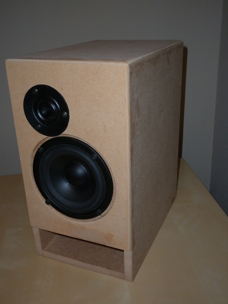

Polderbox Solo
De polderbox solo is een serie met een woofer en een tweeter.

Polderbox-Solo-optimum.pdf
Bouwtekening hoornreflex monitor
(47.19 KiB) 305 keer gedownload

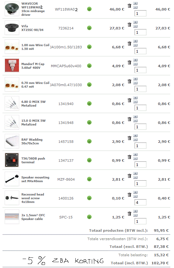

Op het moment van posten was de 8 Ohm woofer niet te bestellen bij Rumoh, ik weet niet of dit verandert.
Boodschappenlijst Rumoh
