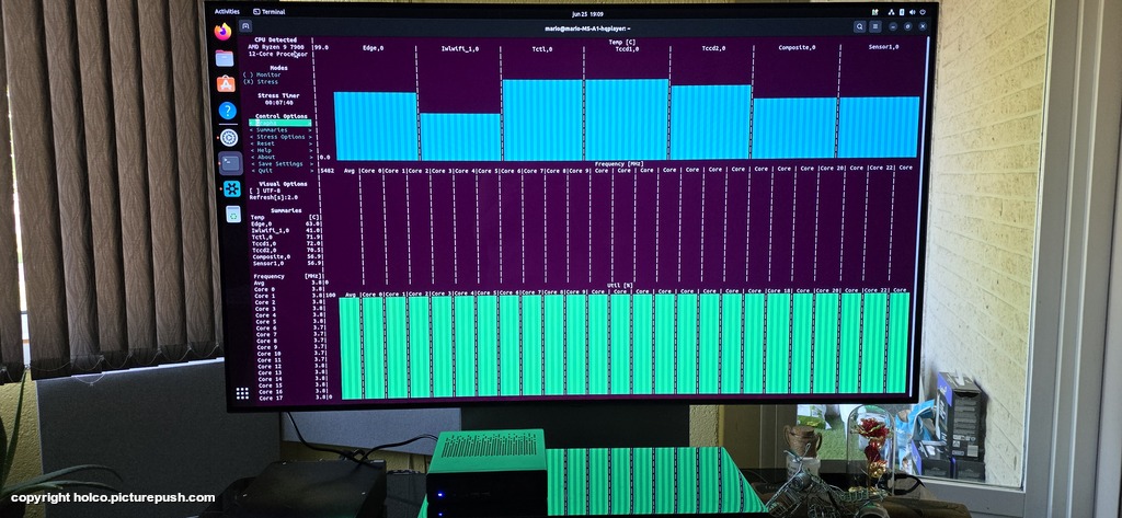

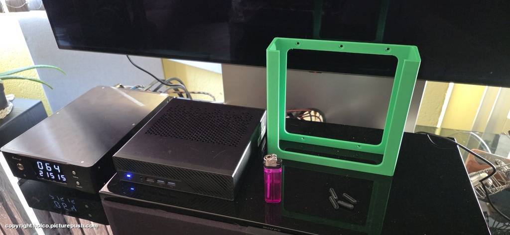

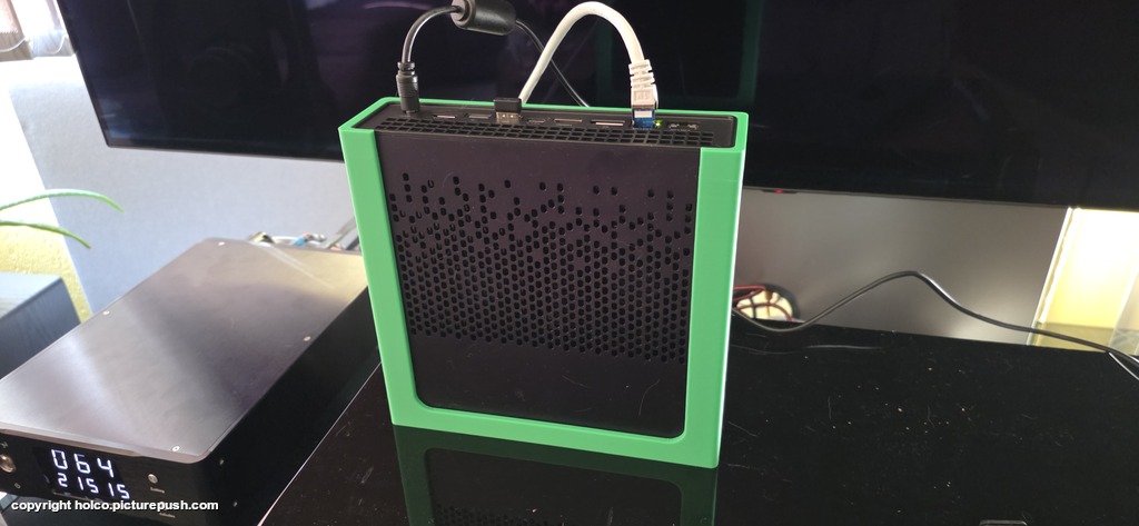

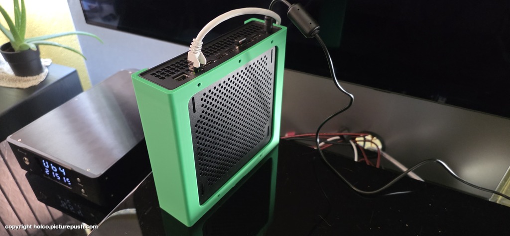

Wat plaatjes bij de praatjes en een stress test, De MS-A1 gaat in de meterkast dmv een 3D geprinte bracket hangen als alles eenmaal werkt.

Mooie cpu maar zou wel even de hyper threading uitzetten.

Deze stress test is als eerste gedraaid direct na de Ubuntu install om te checken of de hardware goed werkt, als het goed is alles al geoptimaliseerd nu voor HQPlayer en Roon server.

de strestest is leuk maar dat werkt niet helemaal voor HQplayer.
Voor je filter en het omzetten naar DSD heb je een continu gebruik van een volledige core.
Hyper threding wil die zelfde core omstebeurt belasten maar dat gaat dus niet. Daarom is het beter om dat uit te zetten.
