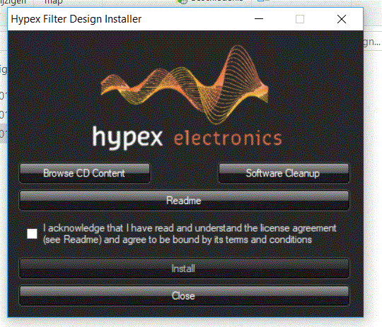

vraagje: hoe un-install je HFD? windows wil daar het bestand uninstall.exe voor hebben, maar dat is er niet. ook is er niet de optie uninstall als je het installatiebestand nogmaals runt W10
HFD installeert niks binnen Windows. Maakt alleen een map aan in documenten en programfiles. Kun je gewoon wissen.
OK, bedankt.
(dan alleen wel aan windhoos uitleggen dat t weg is :lol: )

Heb het nog even nagekeken, rechtsboven heb je de knop software cleanup. Die verwijdert de handel.
:goedzo: overheen gekeken, goed dat sommigen wel de leesbril ophebben :lol:

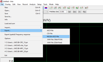

Berichten: 12869
Re: Hypex Fusion Plate amps
ARTA heeft een export bestand, MLSSA ASCII file. Als je van dat bestand de eerste drie regels in Notepad verwijdert, dan kan je het importeren in HFD. Helaas werkt dit niet met een tijdvenster, je kan op deze manier alleen de volledige impuls respons inlezen, dus invoeren van semi-anechoische metingen lukt niet vanuit ARTA naar HFD.
