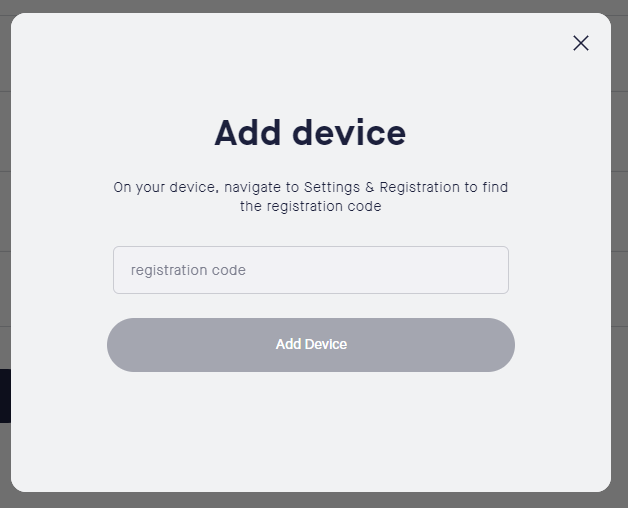

Alvast excuses als ik een open deur intrap maar ik ben nu een beetje aan het Fröbelen met PiCorePlayer & LMS op een Raspberry Pi en loop tegen het volgende probleempje aan .... als ik een radiostation wil toevoegen aan de presets lijst dan krijg ik de melding "Visit tunein.com - for free sign up".
Ik heb een acountje bij Tunein maar als ik daar een device wil toevoegen dan wordt gevraagd om een registratie code maar die kan ik nergens vinden in de LMS.
Heeft iemand hier ervaring mee? Het hoeft overigens helemaal niet met TuneIn te gebeuren hoor ... als ik de zenders op een andere manier in de presets lijst kan krijgen dan is dat helemaal prima :yeah:

Re: het grote squeezebox vragen topic
Ja als eerste geeen tunein meer gebruiken, zeker nu die aan het begin van de zender selectie beginnen met hun eigen naam te schreeuwen.
Ik gebruik nu een combinatie van onderstaande radio plugins en dat wekt prima.
Ik gebruik ze door elkaar maar beide laten je gewoon een station aan de favorieten toevoegen zonder account.
TuneIn en VTuner zuigen en vaak niet up to date! Gebruik Radionet en/of Radio Playing Now. Zelf heb ik de URL's van de meest gebruikte zenders direct onder Favourites van LMS gezet.

Ah maar dan heb je ze dus onder de Favorites en niet onder de Presets, dat lukt overigens al wel maar ik vroeg mij af of het ook onder de Presets kan komen te staan.
Ik ga so wie so de plugins proberen ... dank hiervoor!
Die tunein-plugin gebruik ik enkel nog om streams aan de speellist toe te voegen, waarna ik de speellijst opsla (favorieten kan ook). Voor radio issie inderdaad waardeloos geworden.
Overigens, wat tunein betreft:
- Settings > Tabblad Advanced > Tunin Radio > Tunein Username
