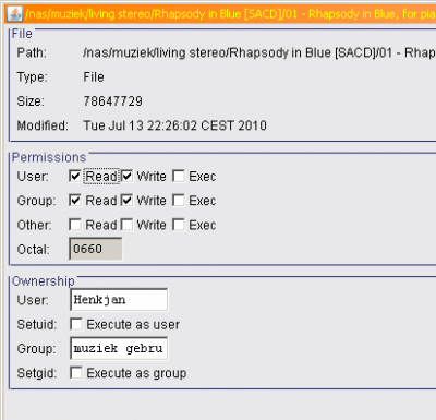

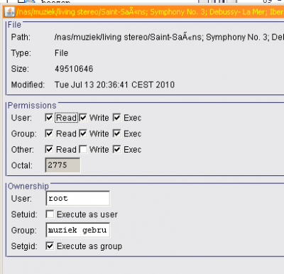

zo, met wat trial&error heb ik t denk ik gevonden, het heeft idd met rechten te maken. eerst de situatie zoals tot nu, dit zijn de rechten van de nieuw aangemaakte bestanden:
deze worden dus niet gevonden door de squeezboxserver tijdens een scan, ondanks dat deze lid is van de groep. ook het vinkje bij execute as group verandert er niets aan. vervolgens maar eens gekeken hoe de rechten dan staan van al wel gevonden bestanden:
het lijkt er dus op dat de scan niet als user squeezboxserver wordt uitgevoerd... want alleen other leesrechten geven zorgt er voor dat het wel gelezen wordt tijdens een scan:

in Samba de standaard file rechten daarop gezet, nieuwe CD geript, en ja hoor, ook deze wordt gevonden :D
