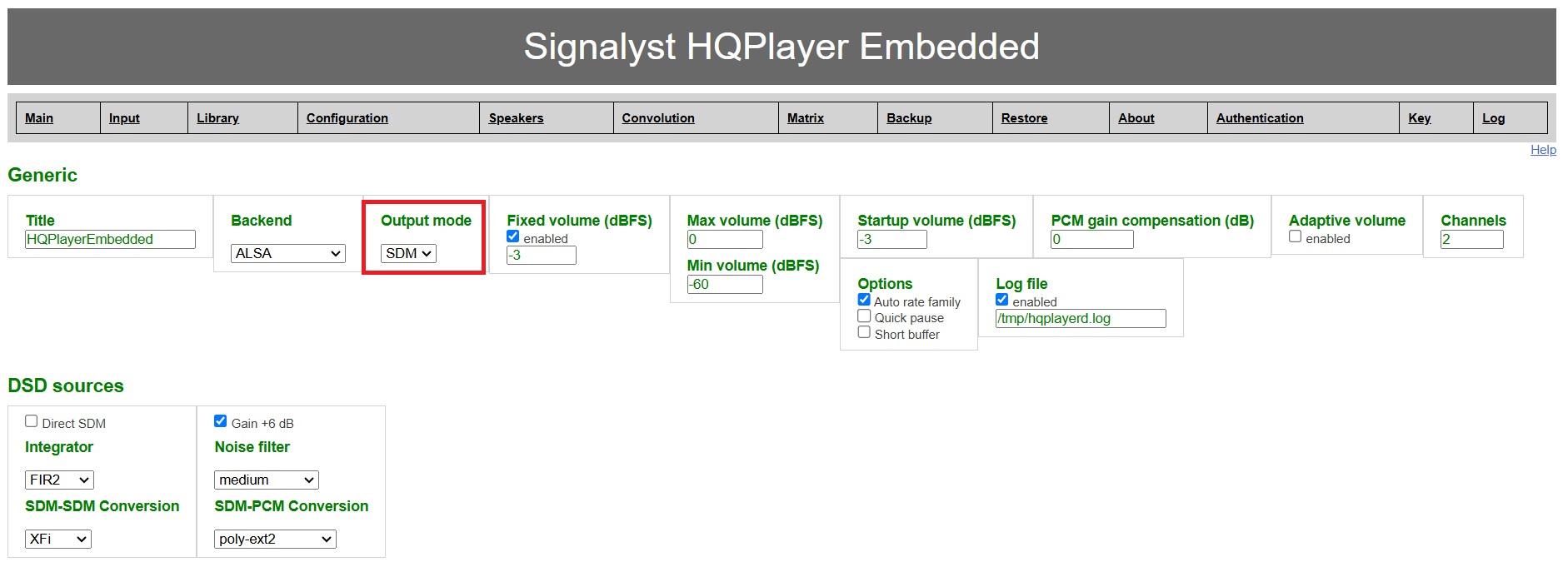

Dat stel je hier in.

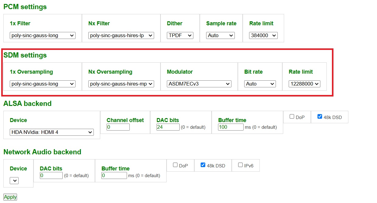

En daarna hier de juiste samplerate en de filter selecteren dat je wil gebruiken.

Kan zijn dat het er bij jou iets anders uit ziet, ik werk met de embedded versie (linux), die kan je als Dlna endpoint gebruiken, dan kan je elke player software gebruiken.

Dank! Gelukt. Eerste snelle test met filters als hierboven maakt dat ik tot 256 kom. Lichte teleurstelling dan mijn MacMini M2Pro niet nog een stapje hoger komt…

Met het aanpassen van de rate limit kan je wel hoger komen, mijn processor laat een hogere DSD rate niet toe. of is dat ook wat jij bedoeld?
Zou wel apart zijn dat een M2 chip niet hoger komt. Kan je de GPU nog gebruiken?
