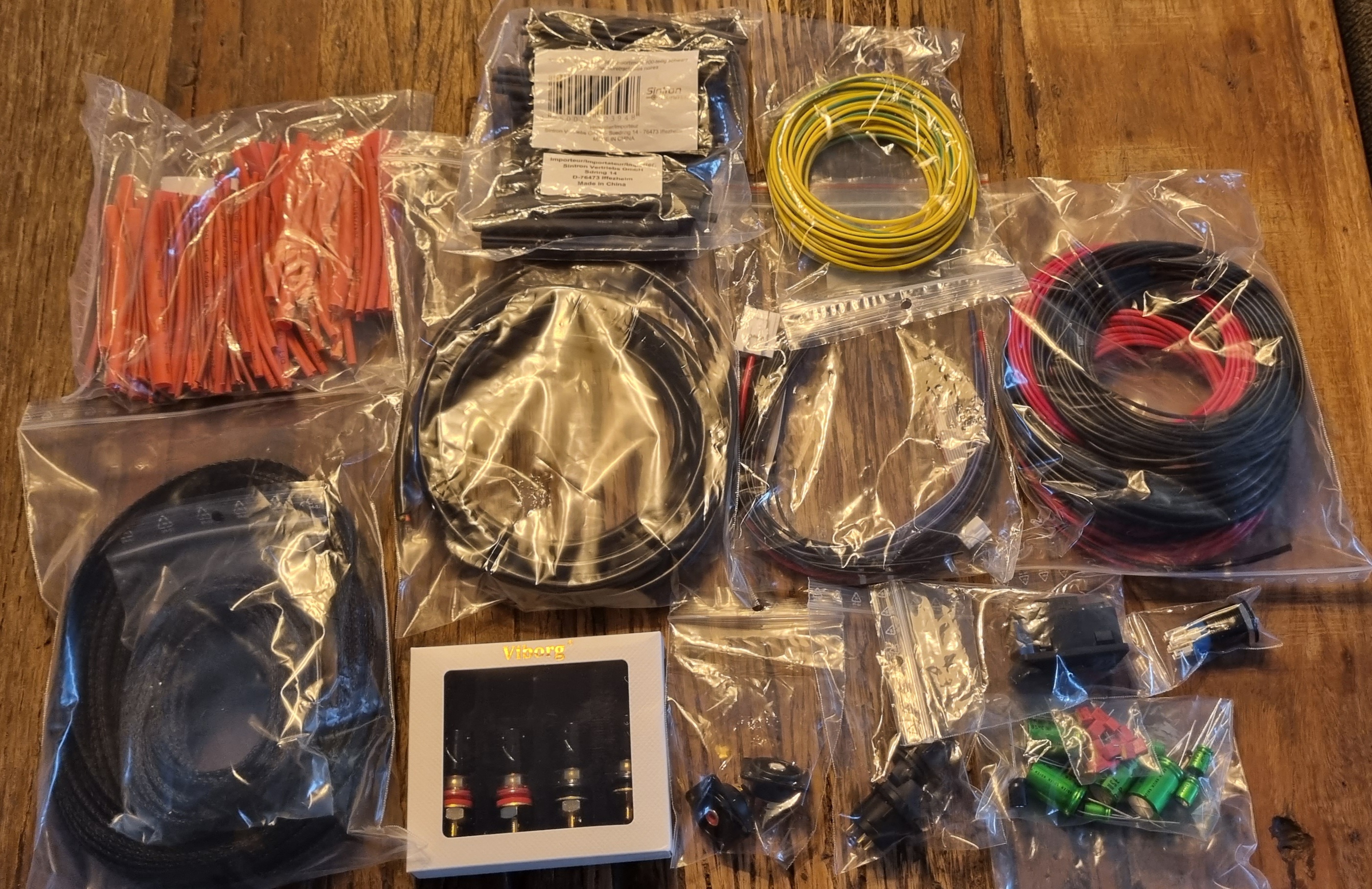

Spulletjes binnen \:D/
Nu alleen nog even wachten op het doosje van modushop.

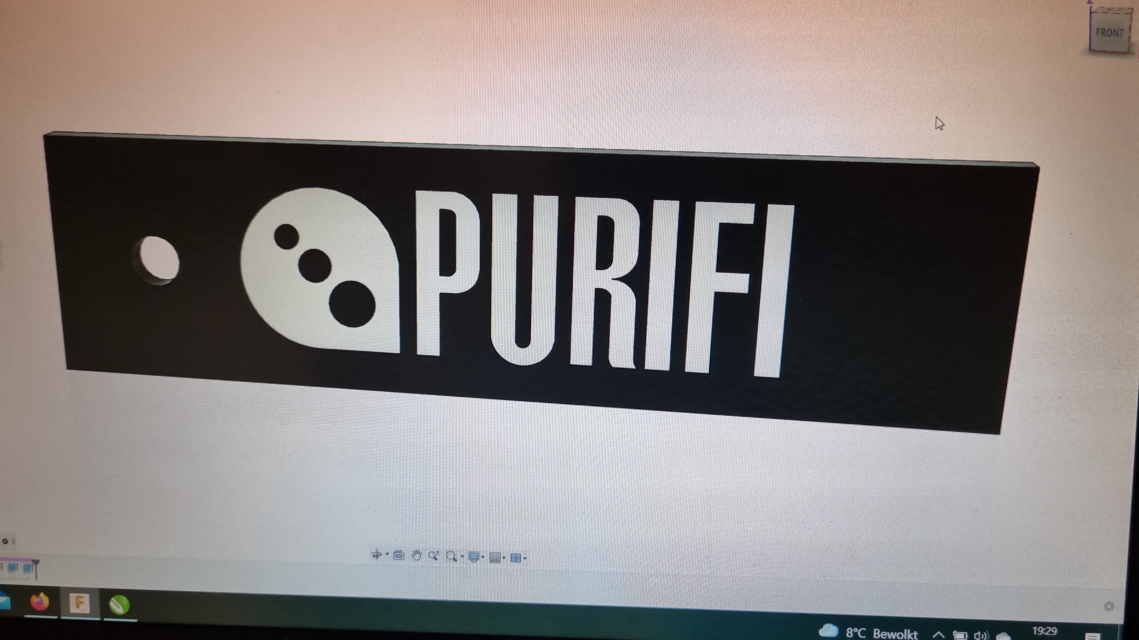

Beetje verfraaiing van de voorkant? :bakkie:

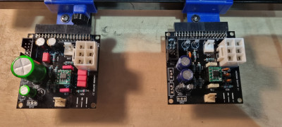

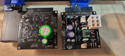

Als het niet beter klinkt is het in ieder geval kleurrijker geworden :lol:
Wel 2 condensators aan de onderkant moeten plaatsen ivm ruimte, hoop dat het geen problemen oplevert.
Berichten: 36744
Re: Purifi met Microsim buffer (OPA1656)
Nu heb je hele goede ceramische C's vervangen voor film C's? :think: Die zijn HF een stuk minder en juist daarom zaten die ceramische er in. Niet meer te volgen die twiekers. Had je niet gewoon iets met een likje roze verf kunnen doen?

hardbats
Berichten: 2416
Bericht door hardbats »
Zeg dat dan wanneer ik vraag of de componenten die ik in gedachten heb goed zijn ipv achteraf :roll:
Ik begreep dat die keramische condensators juist niet goed waren...
Wat moet ik dan doen of hebben om het te verbeteren? Dan wil ik dan wel graag weten.
Ja zeg, niet alles is hier bij te houden en bovendien als je wilt geloven is daar toch geen kruid tegen gewassen. Hooguit buskruit :lol: Lekker laten zitten, zal hier geen drol uitmaken.

Die keramische C tjes op die plek zitten daar wel goed.
Ik had het over de 10 en 11 en 13 en 14.
Die zitten in de signaal weg.
Was overigens leuk om je te ontmoeten vandaag, of gister eigenlijk.

Maar 10 en 11 zijn toch keramische condensators? Dacht dat als ik die 2 toch al moest vervangen dat ik ze beter allemaal kon doen?
Dus alleen 10 en 11 vervangen voor de Wima's en de rest keramische laten?
Ik zou ze er in laten zitten
Print wordt er ook niet beter van En zo slecht zijn die FKP1 niet voor HF nou ook weer niet
Ik spreek uit persoonlijke ervaring met die fkp ctjes
