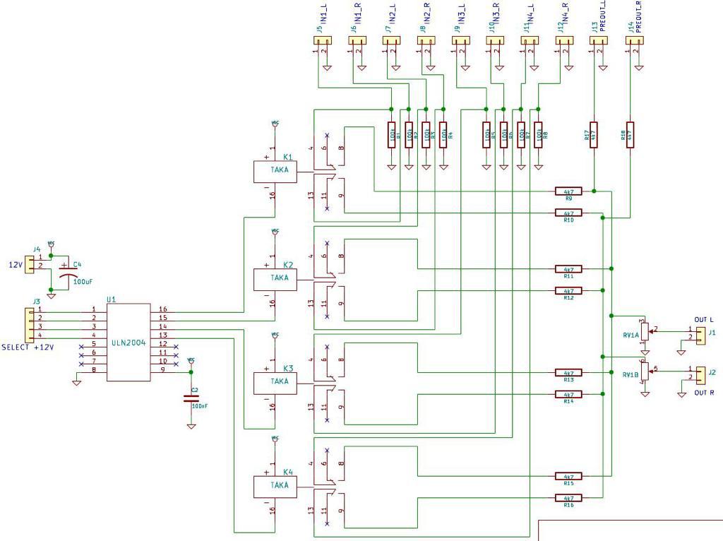

Xanadu1234 schreef: ma 17 jan 2022, 16:29
hsmeets schreef: ma 17 jan 2022, 14:16
Xanadu1234 schreef: zo 16 jan 2022, 14:17
Haha
jullie hebben mij echt niet hoog zitten he.
Maar ik heb de foto's in snipping tool gedaan.
Zijn deze beter dan?
heb de layout aangepast/
Moeten van de IC pootjes die niet gebruikt worden op het relais board ook aan aarde gelegd worden?
Peter
Ikzelf zou alle sporen van de 12V voeding wat breder maken, lagere weerstand, dat je aan het einde ook nog 12V hebt. Het zal hier wel loslopen denk ik. Zelfde voor retour spoor GND als je geen groundplane gebruikt.
Hs meets de sporen heb ik dikker gemaakt kan 4 Ampere doorheen geeft het programma aan. Heb de 12v voeding lijnen ook dikker gemaakt.

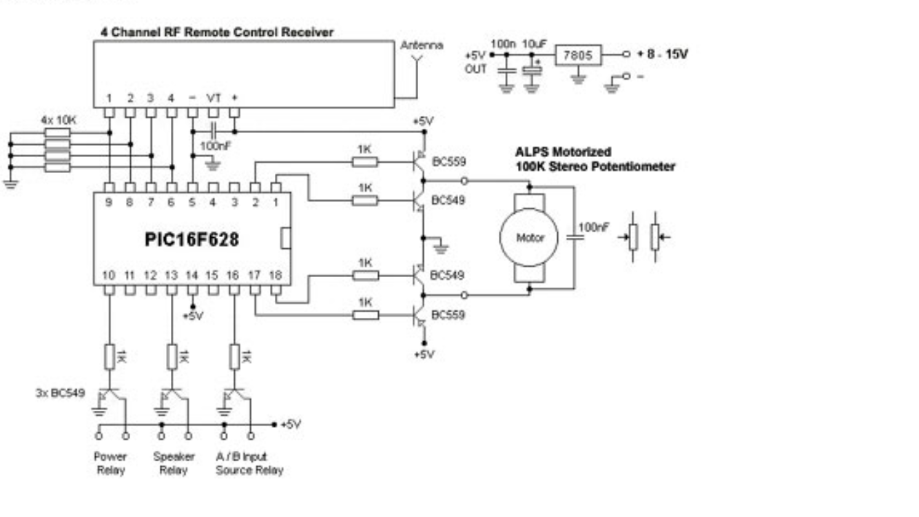

Iedereen
Heb wat gevonden alleen nu nog en schema met een IR ontvanger. Als jullie tips hebben graag. Zou het wel leuk vinden als ik het zelf kan maken.
Het is alleen puur om het volume te doen van de versterker.

Die PIC is een microcontroller, met een flash geheugen. Maw die moet je programmeren, denk niet dat je dat zoekt.

Voor een IR ontvanger zul je ook snel op een microcontroller als hierboven uitkomen. Het schema voor een IR ontvanger is an-sich relatief eenvoudig en komt neer op een TSOPxxxx die je aan een poort van de microcontroller hangt. Maar je moet wel de skills en tools hebben om er mee om te kunnen gaan (of de wens het te leren). Kun je progammeren? heb je wel eens met bv een Arduino gewerkt? en wil je wat dingen aanschaffen om zo'n microcontroller te flashen? Voor IR met de bekende codering als RC5 heb je wel meestal voor de meer bekende microcontrollers wel softwarebibliotheken die je kunt gebruiken. Dan hoef je dat niet zelf te programmeren maar code om dan de motor aan te sturen en/of relais te schakelen moet je wel zelf schrijven.
Hsmeets
Wil het best gaan proberen alleen moet wel een beetje het gevoel hebben wat ik moet aanschaffen.
Met andere worden wat zijn de tools die ik nodig heb?
Ik heb vroeger met BAsic gewerkt en wat gedaan op de commodore 64. Maar dat is heel lang geleden.
Heb volgens mij nog wel ergens een book van c++ liggen. Heb ik eens gebruikt op school.
Mja, Iets dergelijks schreef ik dus gistermorgen ook al.
Ik zie op die site dat er geen firmware bij staat, ook gaat het schema uit van een RF ontvanger, en niet van IR.
Zou het niet verstandiger zijn om eerst eens de ingangsselectie tot een goed einde te brengen ?

Arduino is de manier om de eerste stappen op programmeer gebied te zetten. Met open source Arduino software (IDE) kun je software schrijven (lijkt veel op C++), compileren en naar je bordje uploaden. Zit er allemaal in gebakken. Een Arduino is een bordje met een Atmega ucontroller erop, met een spanningsregelaar en wat IO, afhankelijk van welk type Arduino je koopt. Kun je zo aan de USB poort van je pc hangen.
Ben hier een paar jaar geleden mee begonnen en kan er nu aardig mee uit de voeten. Ben 52, dus van de generatie die net in de opleiding nog wat programmeren heeft gehad, maar het is toch voornamelijk zelf aanleren en best leuk om te doen.
Het voordeel van Arduino is dat er voor standaard routines al libaries zijn, en je dit niet zelf hoeft uit te vlooien. Maw als beginner kun je al vrij snel iets werkends maken.
Op de Arduino site zelf staat veel info, getting started, etc: https://www.arduino.cc/
Hier staat ook een starter kit op, met optioneel een DC motor als je eens wat wilt proberen: https://store.arduino.cc/products/ardui ... i-language

Als je er in wil duiken kun je bv starten met een Arduino. www.arduino.cc
Er zijn ook andere maar Arduino is zo wijdverbreid dat je daar het makkelijkst van alles voor kunt vinden en ook hulp van anderen. ESP-32, Trinkit, Raspberry Pico/2040, to name a few zijn andere gelijksoortige platformen.
Ik hou de uitleg even in telegramstijl, via google/youtube genoeg beginner tutorials te vinden: je koopt bv een Arduino Nano of Micro, installeert de Arduino programmeeromgeving op je PC en via USB kun je het programma dat je gemaakt hebt er naar toe sturen. Om te experimenteren prik je hem op een protobordje.
Arduino is wel een van de meest laagdrempelige ingangen naar de wereld van microcontrollers. Voor Arduino zijn er veel software bibliotheken die je kunt gebruiken zonder het allemaal zelf te moeten programmeren, IR/RC5 zenden en ontvangen is er bv een van.
De Nano en Micro, zoals de naam al impliceert, zijn heel compacte bordjes die je eventueel permanent in je project op de print zou kunnen opnemen. Mocht je achteraf nog wat willen veranderen aan de software prik je de USB kabel weer in en stuur je het aangepaste programma.
Via de USB verbinding kun je ook teksten vanuit het programma naar je PC terugsturen iets dat erg handig kan zijn om je programma te debuggen als het niet werkt zoals je dacht.

Re: Ingangsselectie tbv Composiet versterker MK1-V2
Klopt Ray. In dit geval is het ook slimmer om 2 identieke bordjes te nemen: 1 gebalanceerde voor het linker kanaal en 1 gebalanceerde voor het rechter kanaal. Je moet er toch meerdere bestellen en dan kun je makkelijk binnen de 10cm x 10 cm blijven
Ja, inderdaad. dat is helemaal niet zo'n gek idee.

De PCB heb ik vandaag besteld voor de ingangen zeg maar en de keuze schakelaar met display indicatie (lees sigment display). Ik wilde deze allen gebruiken als potmeter voor de volume met een display. Maar als dit het geluid dramatisch verslechterd laat ik het overgaan.
Ik heb trouwens net zoals Barry in zijn schema 470ohm weerstandjes erin gedaan maar levert dat geen signaal verlies op eigenlijk? Deze zitten in de uitgang van de relais naar de mono versterker pcb.
