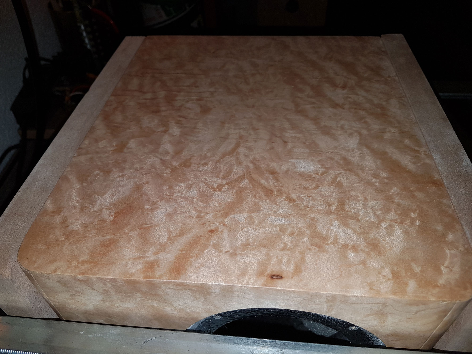

Het fineren van de kasten is klaar.
Nu lakken, maar welke lak is nog de vraag.
Ik heb het idee dat er op de Dynaudio special 25 en de bekende Avalons zijde glans wordt gebruikt maar weet dit niet zeker.
Iemand die weet voor lak daar op wordt gebruikt?

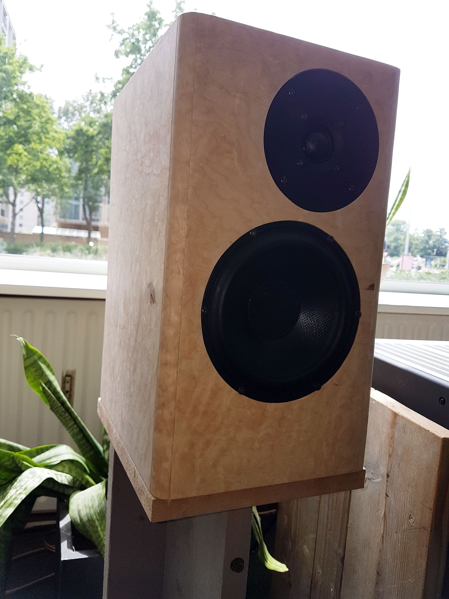

Normaal doe je toch eerst lakken, en dan afmonteren ? :think:
Dat was alleen om even te kijken hoe het er uit zag ;)

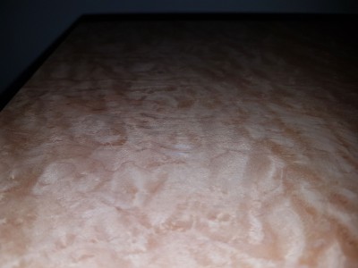

Net de eerste laag Rambo interieur lak aangebracht. Resultaat is hele zijkant vol met bobbels :cry:
Ben in staat ze uit het raam te keilen. 6 Weken werk voor niks zo te zien :cry:

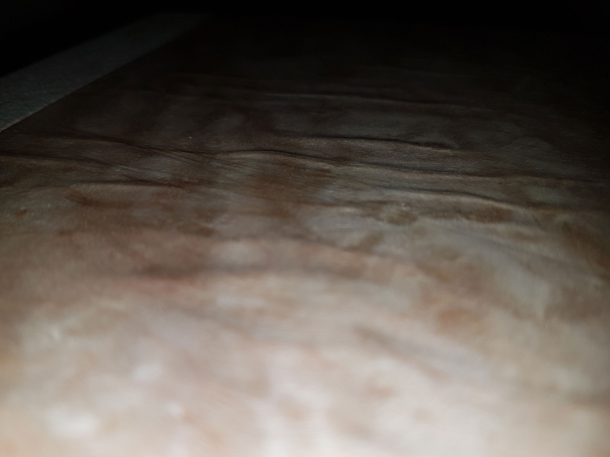

:foto:
Ik ben met de strijkbout bezig geweest waardoor het ergste wat kromp en vervolgens in de lijnmklemmen gezet.Op de bovenkant is het goed te zien (zie foto's)

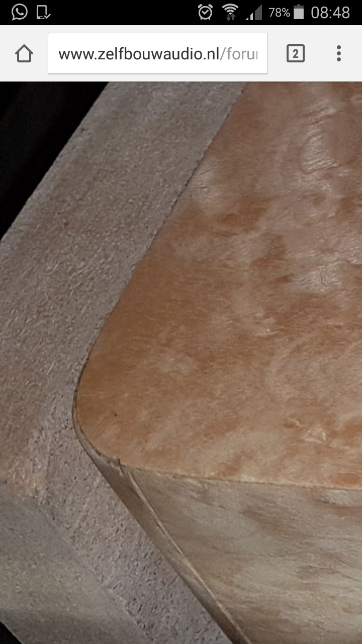

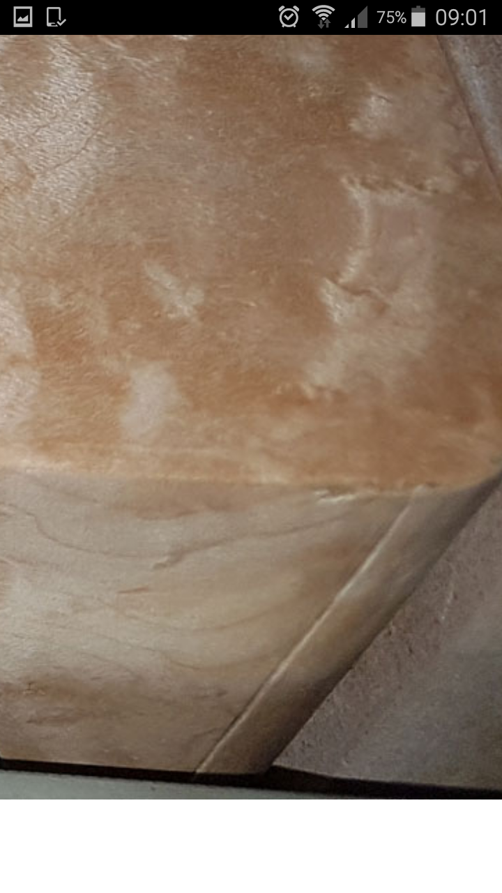

Je komt helemaal niet bot over hoor. Er is gisteren een splinter afgebroken zoals op de foto maar de randen zien er op de foto wel heel erg lelijk uit en dat is gelukkig in het echt niet het geval.
Het gebroken stukje ga ik aanpassen uiteraard.
