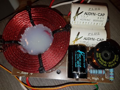

Ik heb het filter er uit gekregen en een foto gemaakt.
Volgens mij gewoon het standaard filter.

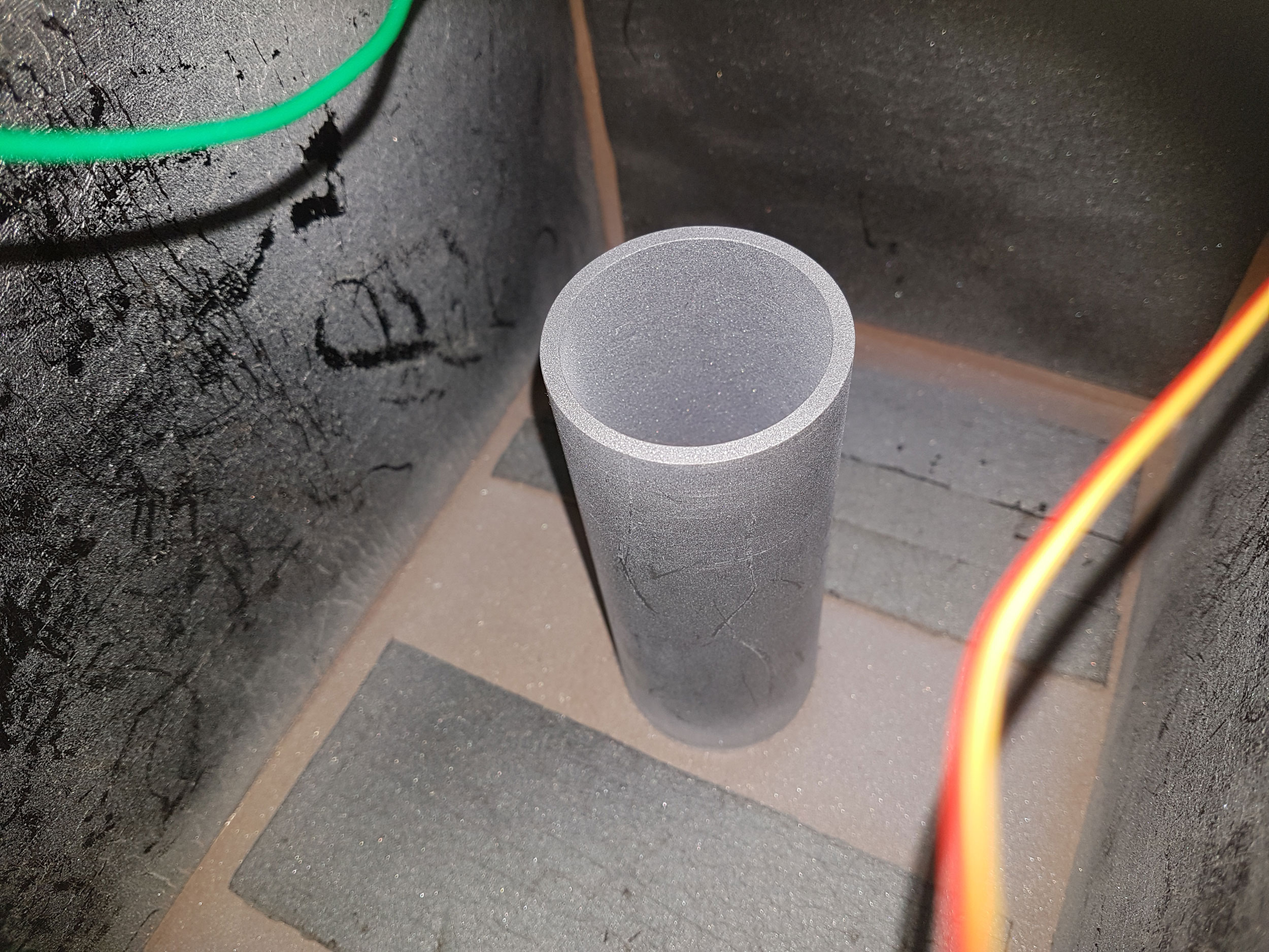

Qua bitumen is het ook wat mager zie ik.
Het liefst wil ik een nieuwe kast maar daar zal ik hulp bij nodig hebben of een betaalbaar adres om het hout op maat te laten zagen en de gaten te frezen. Dan kan ik zelf bitumen en pritex plakken. Eventueel ook een ander model kast met facetten bijvoorbeeld. Het nadeel is dat ik momenteel geen auto heb en in een appartement woon. Geen schuur of zolder waar ik zou kunnen frezen.

Re: Scan-Speak Reference Monitor opknappen
Dat is een prima filter toch?!
Ik zou deze kasten gewoon strak maken en fineren hoor.

Filter is prima!! Idd flink opschuren en naar de keukenboer brengen om het strak te laten fineren. Zelf doen is wel leuker. Als je er ooit vanaf wil ik koop alle oude refmons op om er mijn 7.1 set mee te maken dus als je ze ooit kwijt wil..... ;)

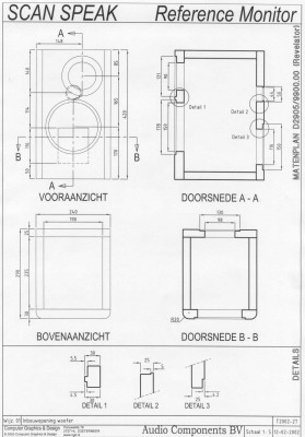

Had de TS ook al een prijsberekening gemaakt bij https://www.opmaatzagen.nl/ ?
Zo vreselijk ingewikkeld is die kast niet toch ook weer niet ?
En anders eens een PB sturen naar Freeskees, met bovenstaande tekening erbij ?

Ik geloof ook dat het filter prima is maar bijvoorbeeld de luchtspoel vervangen door een Tritec of foliespoel lijkt me leuk om eens te proberen maar dat lijkt me niet zinvol als het alleen een correctie spoel is?
Het is inderdaad een eenvoudige kast. 6 Planken laten zagen is geen probleem. Dat kan hier gewoon bij de Gamma. Het gaat vooral om het frees werk.

als je wat aan het filter wil doen, dan zou ik die kernspoel vervangen door een luchtspoel met ~gelijke Rdc
Berichten: 12412
Het kan aan het formaat van mijn telefoon liggen, maar ik zie geen kernspoel.

Rechtsonder, die kleine
Berichten: 12412
Ja, als ik hem vergroot op de pc zie ik inderdaad een ferrietstaafje of zoiets zitten.
Ik heb zelf tig van die spoeltjes op hetzelfde kunststof klosje, maar dat zijn allemaal luchtspoeltjes
De luchtspoel in je filter lijkt me een ... :relax:

markbakk schreef:
Helemaal gelijk, sorry! Tritec zit zo in m'n systeem evenals de veel goedkopere luchtspoel die in dit geval een kernspoel is.
Is die kernspoel een correctiespoel of is die net zo van invloed op het geluid zoals bijv de Tritec?
Die luchtspoel is al een tritec. Prima filter naar mijn idee met goede materialen gebouwd. En de kernspoel op het hoog lijkt me ook geen probleem, zo veel stroom gaat hier ook niet doorheen dat deze gaat vervormen.
Te snel in mijn reactie.

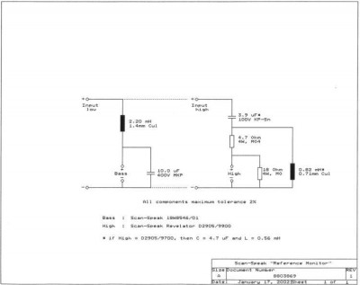

Wat me wel opvalt is dat de parallelcondensator voor de woofer in het schema een 10 milliFarad exemplaar is en die werkelijk is gemonteerd (de zwarte) slechts 1,5 milliFarad. Even iets om uit te zoeken, misschien is het met een reden gedaan.
De twee witte condensatoren in serie met de tweeter zijn samen 3,9 milliFarad, dat klopt met het schema (eigenlijk dichter bij 4, die 0,08 verschil zou ik me niet druk om maken).

Die zwarte zijn eigenlijk twee op elkaar.
Berichten: 11061
Nu je het zegt (schrijft). Even mijn bril rechtzetten.
