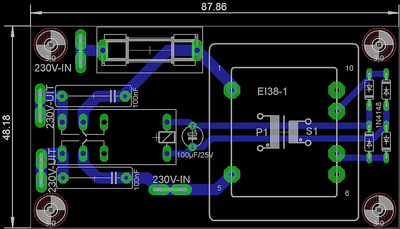

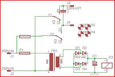

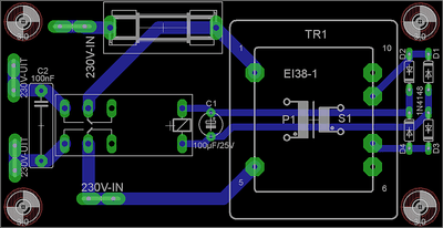

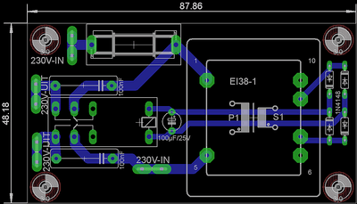

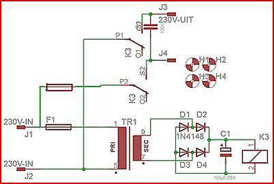

Dan kom ik tot het volgende :
schema :
print :
zo zou het moeten werken
Re: Bouw AFDAC-LB van Knuisje
Nog even ingewikkeld maken :twisted:
Je kunt ook één C tussen J3 en J4 ipv die twee over elk kontakt :o .
De bedoeling is dat de vonk ,die ontstaat omdat de trafo met z'n zelfindukrie niet plots wil stoppen, te onderdrukken.
Met een condensator erover kan de stroom rondgaand uitsterven.
Bericht door ronnydepony »
Ik hou me maar bij 2 C's :mrgreen:
Krijg anders de lay-out niet direct goed.
Toch bedankt Anne :goeie:
Rest er mij nog 1 vraagje, wie wil dit printje etsen voor mij ?
Vind het een beetje onnozel om zoiets bij Itead te moeten bestellen en ik heb niets van materiaal om te etsen.
Kosten worden natuurlijk vergoed.
Hierbij nogmaals schema, lay-out en Eagle-files, zijn wel gemaakt in Eagle 6.5.0
voeding.zip
(56.68 KiB) 42 keer gedownload
Bericht door knuisje »
Er ontbreekt nog een aansluiting voor je knop?
Kan verkeerd zijn maar als ik het zo aansluit moet het toch werken ?
Berichten: 3690
Locatie: Julianadorp
Maar dan heb je de knop alsnog aan 230V zitten. Weet je zeker dat hij daar geschikt voor is?
En nogmaals: volgens mij heb je dan geen meerwaarde tov. het trafoprintje van de dac op deze manier schakelen. En als de dac aanstaat heb je extra energieverbruik door het tweede trafootje. :think:
Ik dacht ook dat je graag de gevoelige schakeling ,uitgeschaked, volledig van het net wilde hebben.Dat het deel met het relais dan sneuvelt als er iets mis gaat is niet zo erg.
Evenwel :o met twee C's over de kontakten helpt het ook niet veel (niks :-$ ),slaan gewoon door.
De zekering zit zo voor alles en moet dan ook zwaarder zijn, springt dan mogelijk niet als er iets mis gaat bij alleen de relais-schakeling.
Als je één draad schakelt het toestel wel uit maar de primaire blijft aan 't net hangen,oppassen :shock:
Met de relaisschakeling gescheiden in een gesloten doos is er minder kans op ongelukken.Maar met twee C's over de relais-kontakten kan het toch nog flink sidderen als je er aan komt.

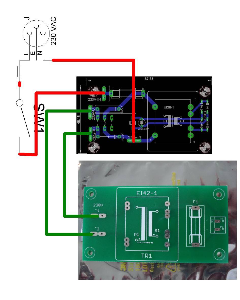

Dus dit is de beste oplossing Anne;

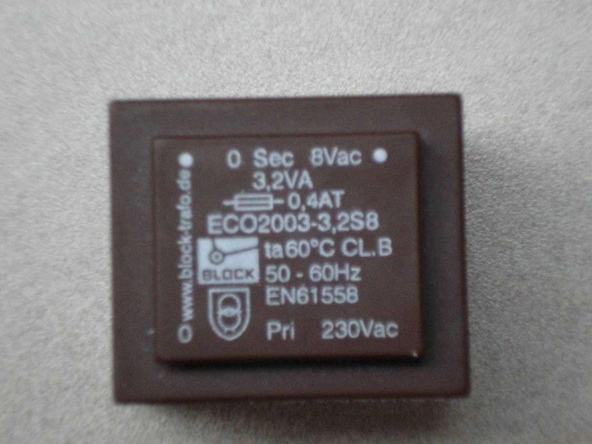

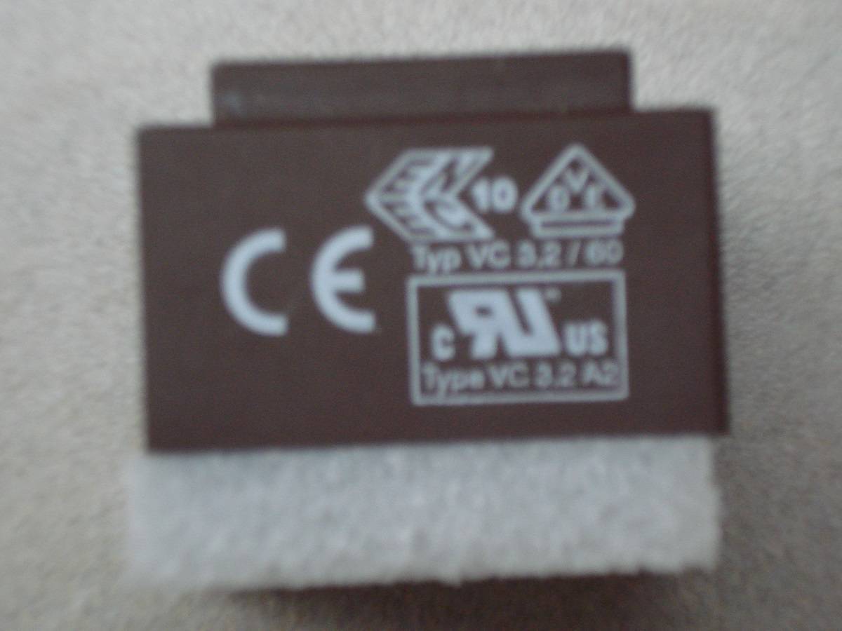

Eigenlijk zo,
Kun je niet een plaatje schieten met de opschift van dat trafotje ?
Vermoed toch een ingebouwde zekering ,die 0,4A is denk ik de stroom van de 8V~,niet de zekering (wat erg zwaar).
Met een zekering erin kan het schema blijven wat je getekend hebt.
ronnydepony
Berichten: 1163
Locatie: Lichtervelde (B)

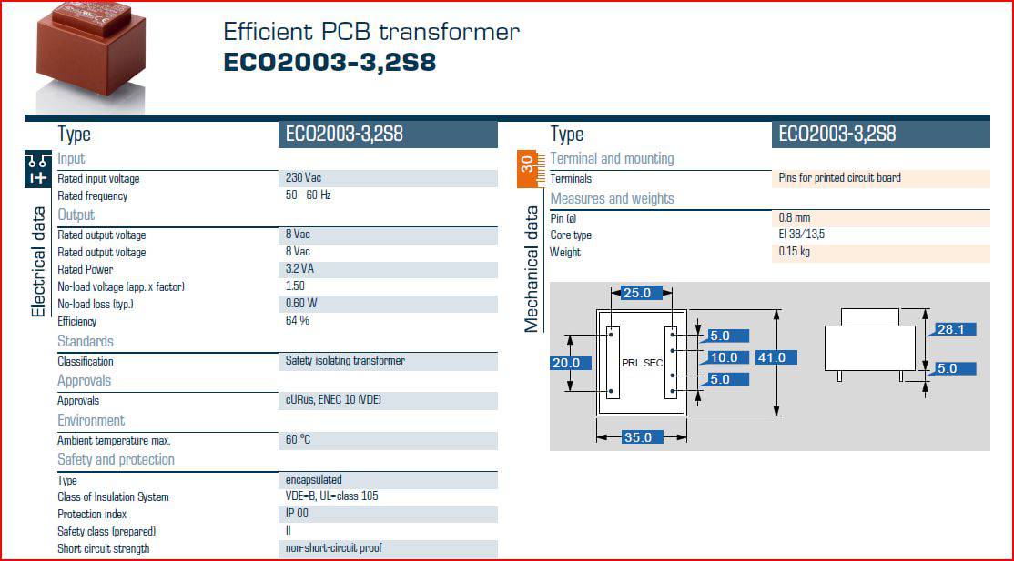

Dit zijn de foto's en de PDF van de trafo:
BLOCK___ECO2003-3,2S8.pdf
(318.7 KiB) 61 keer gedownload

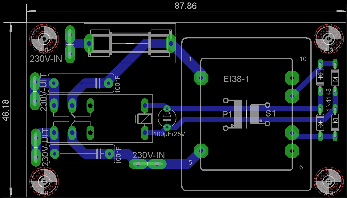

Zit dus toch geen zekering in :( ,zou dan liefst een eigen beveiliging krijgen.Zoals ik eerder voorstelde zo'n 50...100mA.
De andere zekering is voor de dac-voeding.
Volgens de gegevens die ik vond heeft de trafo twee sec.wikkelingen.Moet wel anders aangesloten.En met twee hoeven er ook maar twee diodes, geen brug.
Zo dan.
Ook nog even de gegevens van de trafo
