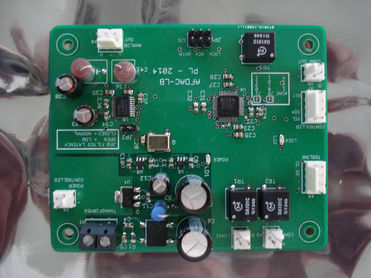

Heb maar mijn stoute schoentjes aangetrokken en deze DAC besteld. :yeah:
Link : http://forum.zelfbouwaudio.nl/viewtopic ... 20&t=20011
Ziet er op het eerste gezicht redelijk simpel uit, zeker als ik niet de SMD-componenten moet solderen :-$

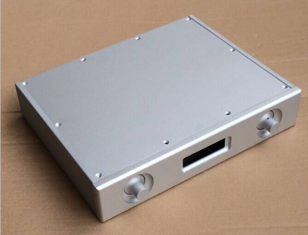

Bedoeling is om alles in deze kast te plooien :
Kast is reeds onderweg.

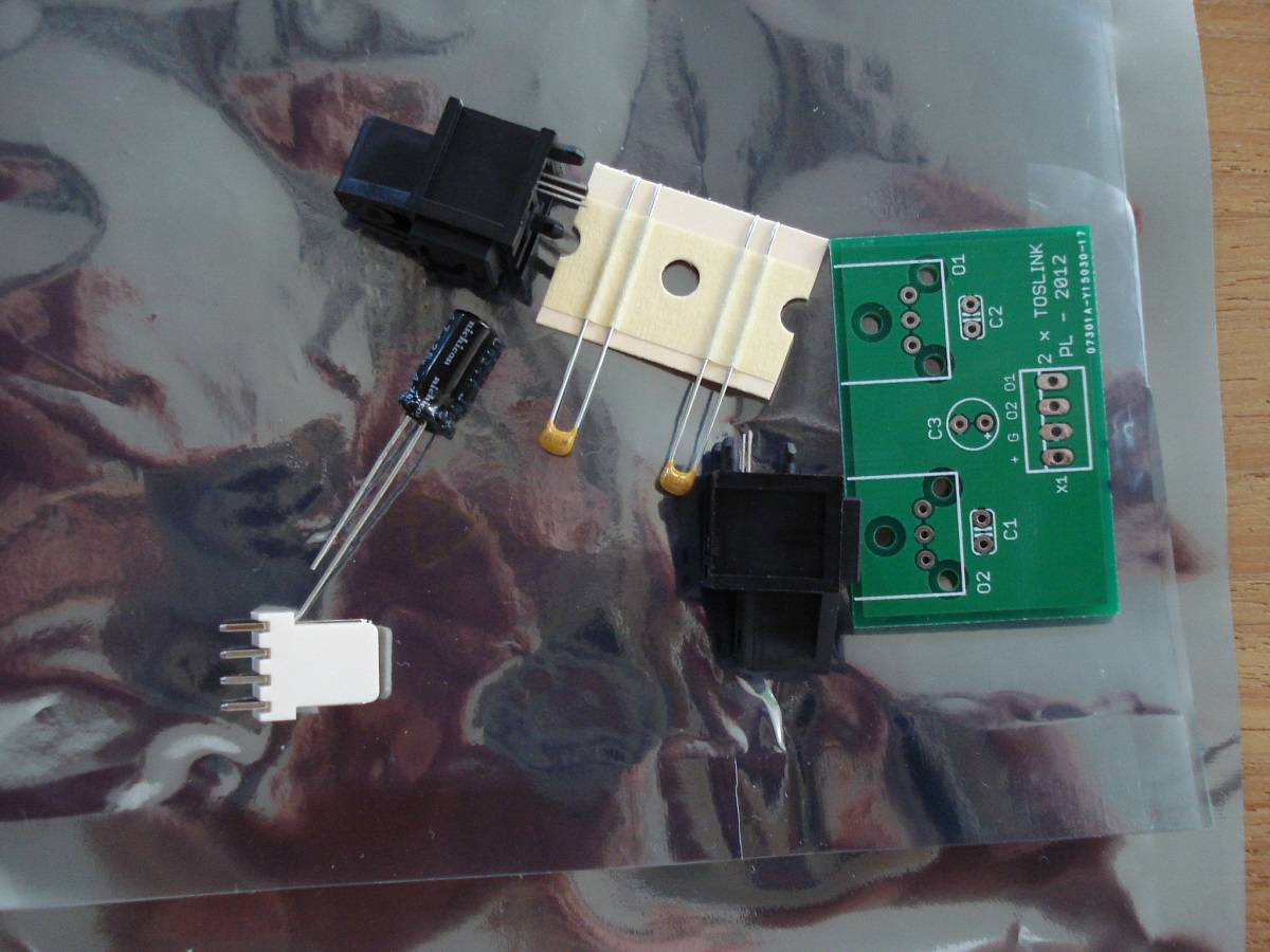

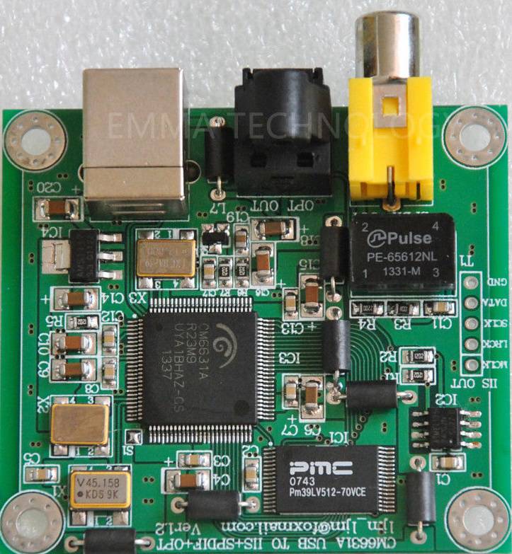

USB to SPDIF is reeds binnen :
Link : http://www.ebay.com/itm/221357363321#ht_1810wt_1124

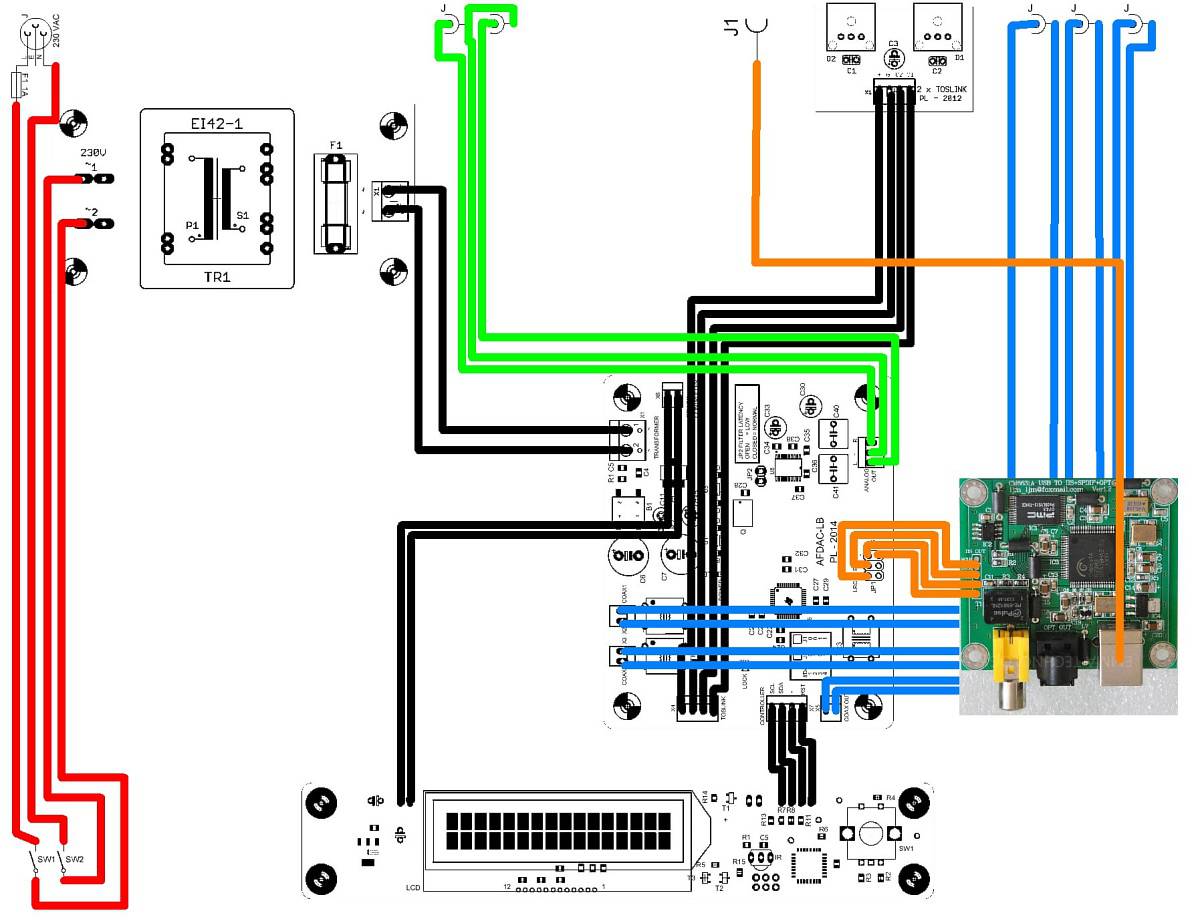

Bedrading zou er als volgt kunnen uitzien :
Dit is de basis; eerste vragen volgen later nog wel :?: :idea:

Waar heb je die kast vandaan? :sure:

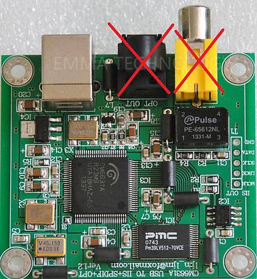

@Knuisje : deze kabel is bedoeld omdat je deze connectoren niet nodig hebt :
dan zou deze kabel bij Conrad moeten overeenkomen : http://www.conrad.be/ce/nl/product/9867 ... archDetail
Op de DAC zijn er 2 coax-ingangen en 1 coax-uitgang, welke connectoren zijn dat ?
Hoe en/of waar kan ik die bestellen ?
Ook wordt er in de manual sprake van gemaakt dat de Toslinks op 96kHz werken, bestaan er dan andere ?

Ja dat is 'm, de connectoren op de usb-interface heb je idd. niet nodig.
Dat zijn standaard geisoleerde tulp chassisdelen: http://www.eoo-bv.nl/index.php?_a=viewP ... ctId=13584
Die schijnen wel te bestaan, ik weet alleen niet welke dat zijn en waar ze te bestellen zijn. Toshiba is gestopt met de TORX receivers sinds de fabriek in Thailand verloren is gegaan door overstromingen. Sharp is in het gat gesprongen.

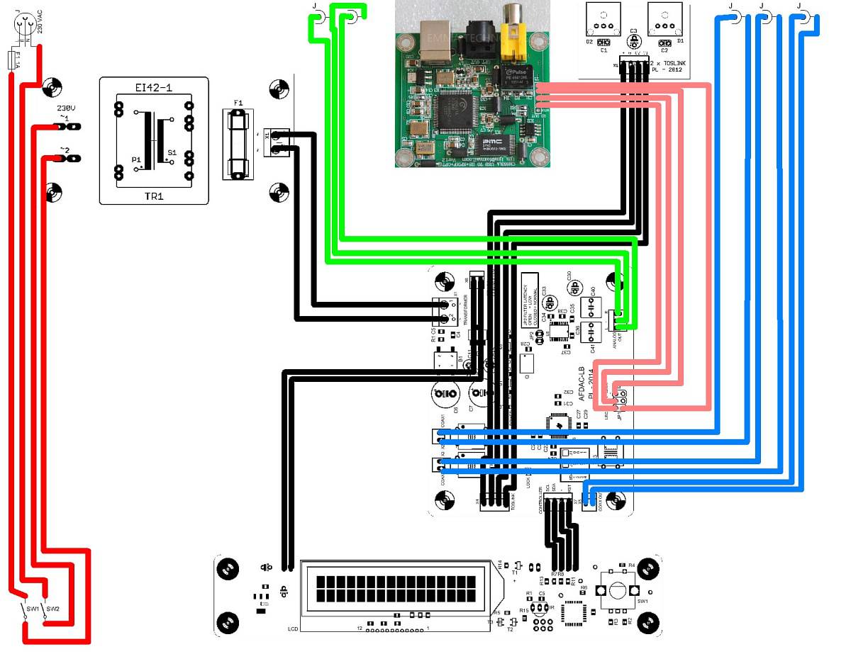

met dat usb-verlengkabeltje een iets eenvoudiger opzetje :

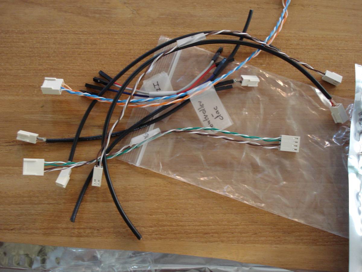

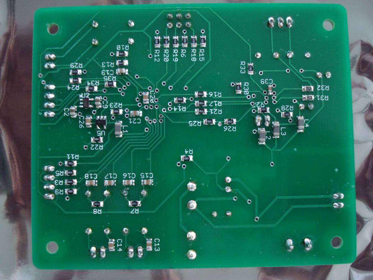

En het pakje van Knuisje is reeds binnen :yeah:
Professioneel afgewerkt als je het mij vraagt =D>
En het kastje is reeds in Brussel. :wink:
Berichten: 8108
Re: Bouw AFDAC-LB van Knuisje
Wat een sport alles zit er al op.
Je hoeft het alleen nog maar te assembleren.
Wel mooi gedaan hoor.

Ik dacht ook dat het een bouwpakket zou zijn :oops:
Het ziet er inderdaad wel mooi uit.

ik denk dat je zelf de keuze mag maken, reeds gesoldeerd of niet.
maar al dat SMD-gepriemel zie ik wel niet zitten :mrgreen:
