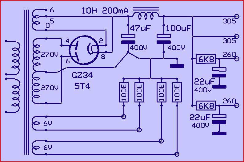

Nog even een vraag over de voedingstrafo. Als ik naar het schema kijk zie ik een trafo waarbij er een aftakking (6,3V 3A) naar de aarde loopt. Is dit nodig? De trafo die ik wil bestellen heeft dit naar mijn weten niet. Is dat een probleem?
http://sklep.lampyelektronowe.pl/index. ... toroidalny
Wat is trouwens het verschil tussen de TSTS 220/001 prijs: 212,00 Zl en de TSTA 220/001 prijs: 291,10 Zl behalve de prijs?
Die is gedeeltelijk ingegoten, en er zit een aarde draad aan.

Wat zijn dat voor dingen die aan de 6 volt zitten?
Re: Oriënteringsfase buizenversterker
De twee 6V wikkelingen zijn dezelfde als in 't origineel maar met elk 2x100ohm naar massa ipv. de (ontbrekende) middenaftaking.
Bij de gelijkrichter is een niet gebruikte 6V trafoaansluiting omdat deze een gloei van 5V heeft.Met EZ81 is dat 6V en blijft de 5 ongebruikt.
In het schema dat je laatst plaatste is de 270V wikkeling doorgetrokken tot de 5V,moet natuurlijk niet,is ne missing (=Vlaams,vergissing :o ).

Helemaal helder, had alleen niet in de gaten dat het weerstanden waren. :oops:

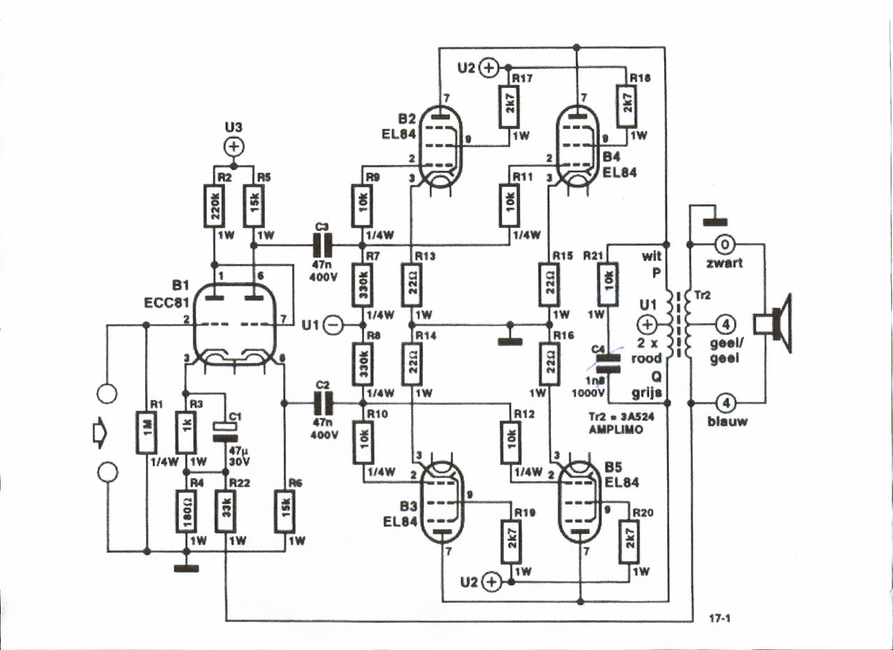

Welke UGT ga jij nou gebruiken? Die van AE?
Ik heb nog 2 amplimo ringkern UGT's uit een paar Menno vd Veen versterkers met 4 * EL84. Die versterker klonk niet fijn. Het schema leek heel erg op de Velleman K4000. Die was alleen aangepast op 4*EL34 in de eindtrap.
Ik vraag me af of die Amplimo's (type nummer moet ik vanavond even nakijken) een beetje te gebruiken zijn voor een HF10 kloon of dat dat dan nog steeds niet klinkt.
Dat zal vermoedelijk de 3A524UL zijn. Die zijn niet te gebruiken voor een HF10 tenzij je de eindbuizen dubbel uitvoert parallel dus. De 3A524UL heeft een primaire Raa van 4000Ω en dat is te laag voor een EL84 ik heb die zelfde trafo's gebruikt in mn TubeSociety project en dat gaat prima.
http://www.mennovanderveen.nl/nl/tube_project_2012.html MOD-9 de beste was echt MOD-8 kijk maar eens naar dat schema dan zie je waarom ik die eerder heb aangehaald.

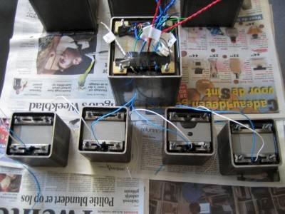

Het is de VDV40 met 4*EL84. Het is geen ultralineaire schakeling (verkeerd onthouden) en het trafotype is Amplimo 3A524:
Onderstaande foto is bij weinig licht genomen en dan laat mijn telefoon het afweten.
Hij klinkt echt vreselijk (wat mij betreft alleen geschikt als gitaarversterker) en is erg kwetsbaar, de printbanen zijn te dun en de EL84 staat ingesteld op maximale dissipatie. De anode wordt ook helemaal rood. Ze spelen nooit lang tot er weer iets stuk gaat. Ik dacht dat er met die trafo's misschien nog wel wat te doen was.

Dat is dus de zelfde trafo als ik hier gebruik maar dan zonder de UL tap.
Veel mensen gebruiken deze niet eens en sluiten de boel in triode aan.
Heb je wel minder vermogen maar klinkt beter.
Mogelijk eens wat anders maken van die trafo's die zijn wel goed namelijk.
Als ik zo naar je schema kijk zou ik die fasedraaier eens onderhanden nemen dan wordt het al heel wat beter.
Kijk maar eens bij de hf10 hoe dat zit en bouw dat eens hier op, je zult versteld staan.

Iets dergelijks was ik al van plan. Deze ugt heeft dus niet per definitie een lelijke eigenklank?
Als de ugt alleen geschikt is voor 4 * EL34EL84, dan bouw ik monoblokken met twee HF10 eindtrappen per kanaal parallel op dezelfde ugt. De fasedraaier wordt dan enkel uitgevoerd. Ik zal een paar schetsen maken en er een eigen topic voor openen. Ik weet niet of mijn plan ongestraft kan, maar voordat de boel ploft krijg ik vast een heleboel nuttige tips van ervaren buizerds, zodat het toch tot een goed einde komt. :goedzo:

Met een trafo waar ook 5V mee mogelijk is kun je een zwaardere gelijkrichter nemen,maar eentje dan.De smoorspoel uit Polen kan 't makkelijk aleen af (stroom zat).Eenvoudiger,minder werk en vermoedelijk goedkoper (EZ81 is nogal aan de prijs meen ik).Twee buizen vermeld,kwestie van wat er te vinden is.
Heeft een gelijkrichter met een GZ34 meer voordelen dan een gelijkrichter met twee EZ81 buizen, afgezien van de prijs? Ik kan mij zo voorstellen dat een gelijkrichter per kanaal ook zo zijn voordelen heeft?

Een gelijkrichter per kanaal heeft zijn voordelen wat overspraak e.d. betreft. In het schema echter staan de twee EZ81's gewoon parallel geschakeld voor de twee kanalen. Kan je beter 1 zwaardere buis nemen.

Akkoord, gaan we dus voor de GZ34.

Niets tegen de GZ34 ,maar heb je gezien dat ik er ook 5T4 bij heb gezet ?
Is een direkt verhitte buis ,dan is de gloeidraad ook de kathode (bij GZ34 zit de gloei in de kathode en geisoleerd).
Daardoor is ie wat sneller warm,kan met elco's van 400V geen kwaad.De opgeleverde spanning is ook iets (nauwelijks) minder.Wat rondgezocht,lijkt minder vraag naar en kost ongeveer de helft van de GZ34.
