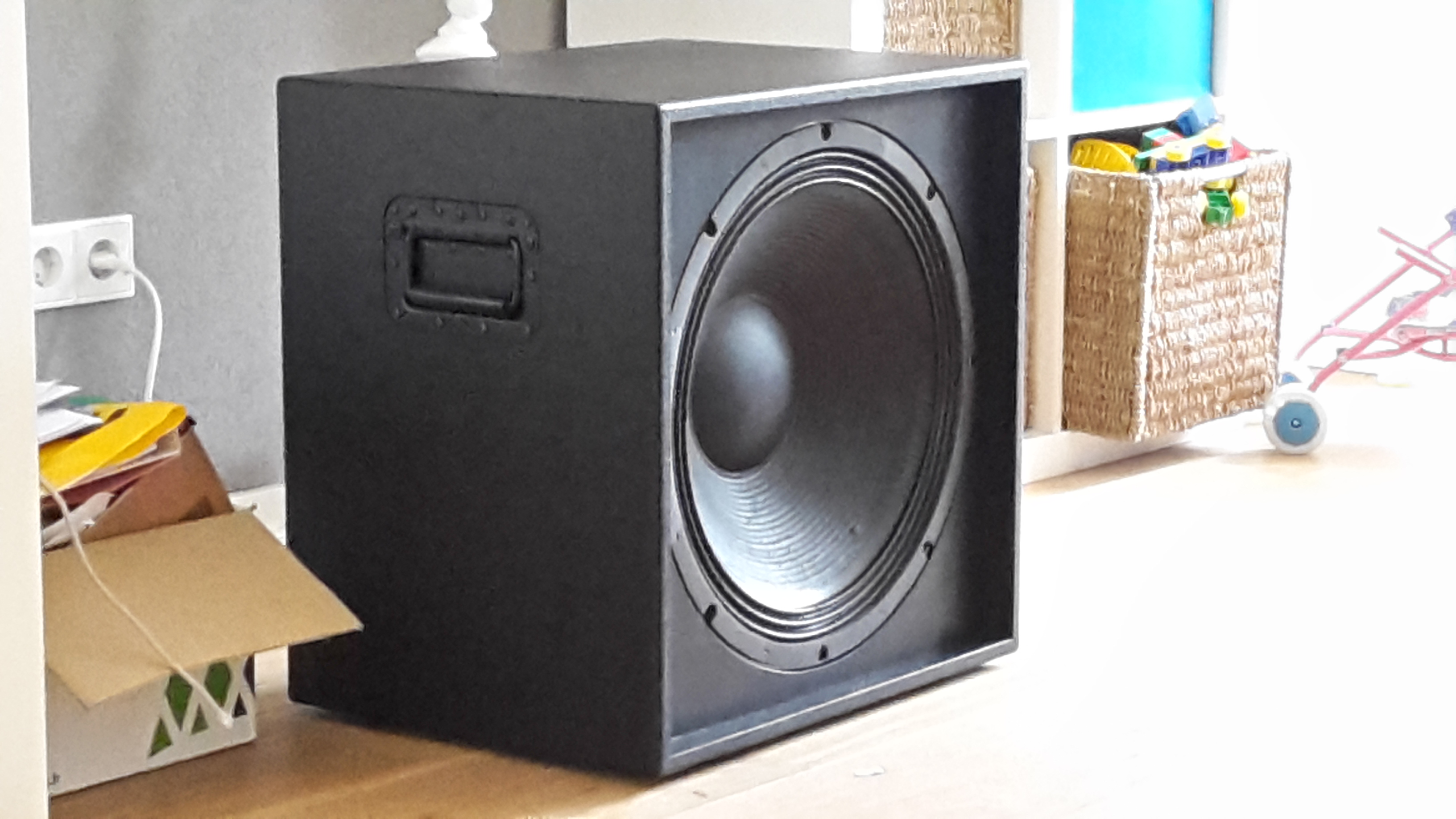

O, wellicht praten we dan langs elkaar heen. Ik wil voorkomen dat dit soort dingen bij gebruik scheuren door de geluidsdruk, deze 18" ben ik aan het bouwen en die kan nogal lomp luid (3200W, Xmax 13.5mm, Xmech niet kunnen testen/terugvinden).
Dat kastje krijgt het zwaar...

Ik heb zat kisten gebouwd die ik van 2 meter kon laten vallen, maar dat was o.a. 30mm MDF. Met extra ribben...
Deze kasten zullen mechanisch niet zo veel te verduren krijgen, maar de geluidsdruk kan een hoop slopen.
Met mijn vinger krijg ik geen TL bak naar beneden, maar toen we deze speaker op vol vermogen wilden testen waren we serieus bang dat het hele systeem plafond naar beneden zou komen (okee, was ook wel een rammel oefenlokaal).
Maar weer wat geleerd: commerciele PA kasten worden ontworpen op hun roadie robuustheid. Ik denk wel dat een roadie z'n laatste avond werk had als hij een 18" subwoofer van 4500 euro per stuk een meter laat stuiteren :mrgreen:
