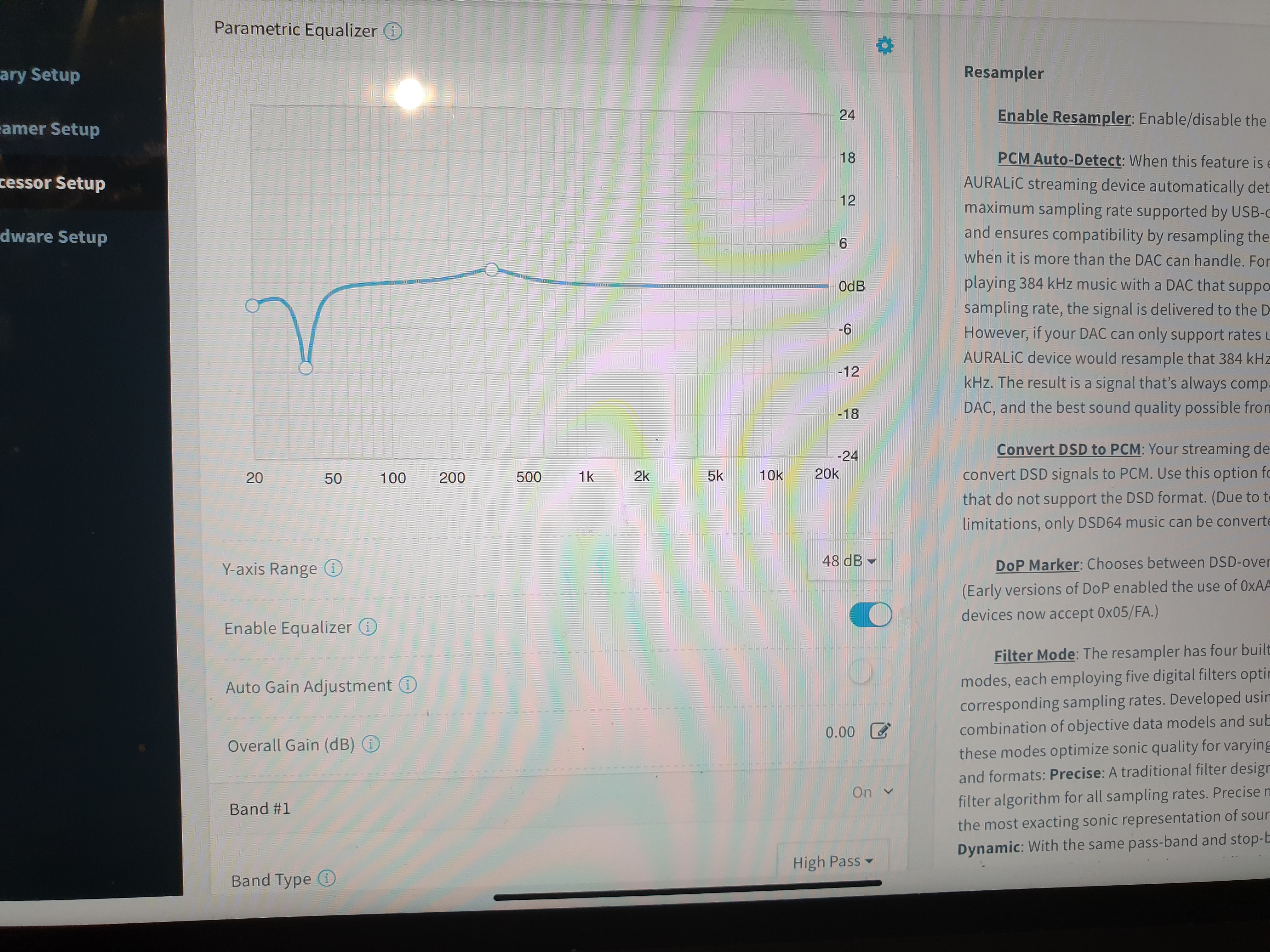

holco schreef: zo 09 jan 2022, 12:15
Hier wordt ook DSP toegepast maar dan vanuit de Auralic Aries G1 streamer waar het signaal uiteraard al digitaal is, geen extra ad/da omzettingen dus die mijn inziens toch hoorbaar wat doen.
DSP vanuit de Aries G1? Je bedoelt de heel beperkte mogelijkheid van de in de LDS geïntegreerde Parametrische Equalizer??

Klopt, maar het gaat wel wat verder als dat je nu doet vermoeden.

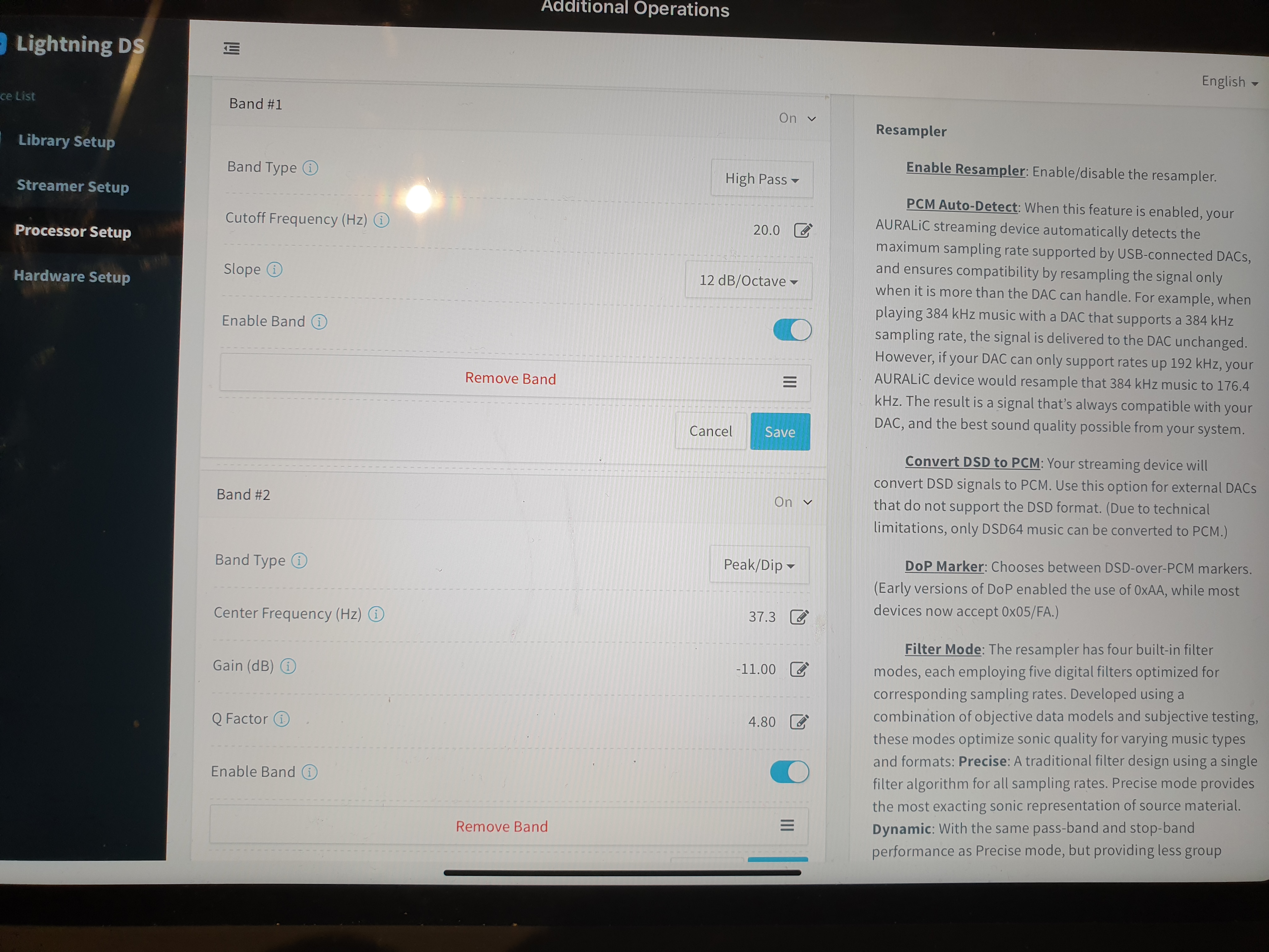

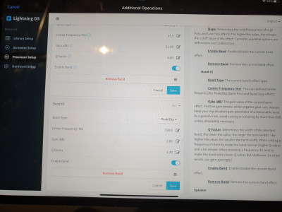

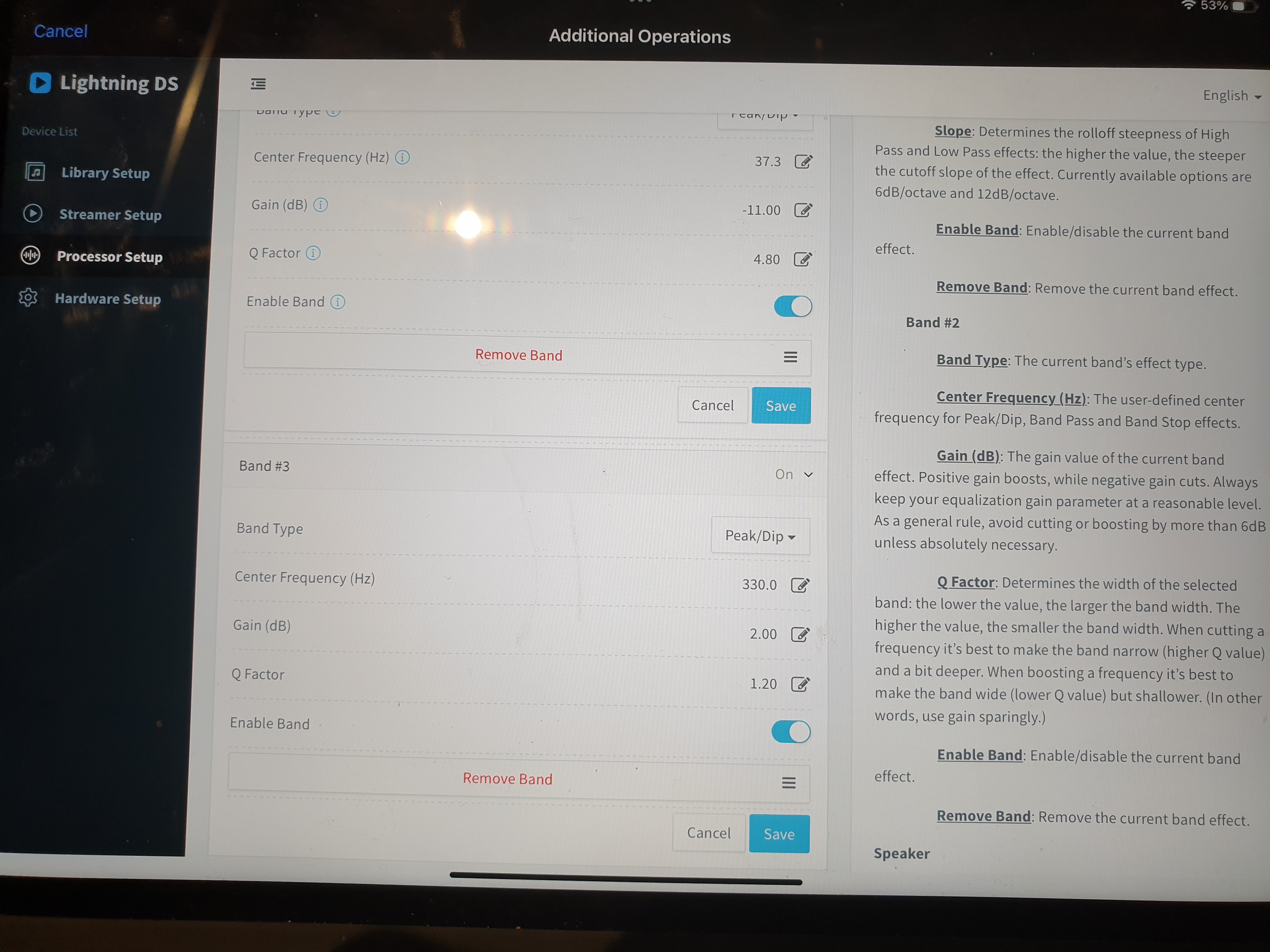

Hier mijn settings.
Re: Daudio C1kit "net even anders"
Daar zouden ze bij Auralic best eens wat meer aandacht aan mogen besteden. Ze stoppen de mogelijkheid wel in de software maar geven er geen uitleg/handleiding bij…
holco
Berichten: 1713
Bericht door holco »
Klopt, duurde ook ff voordat ik deze opties gevonden had, maar ben er wel erg blij mee dat het kan :)
Baas van Auralic had het er al tijden over. Het is ook gewoon gemeld toen de firmware en app geupgrade uitkwamen…
holco
Berichten: 1713
Buiten die high-pass op 20hz zijn de andere 2 ingevoerde filters door Jeroen berekend toen hij hier was.

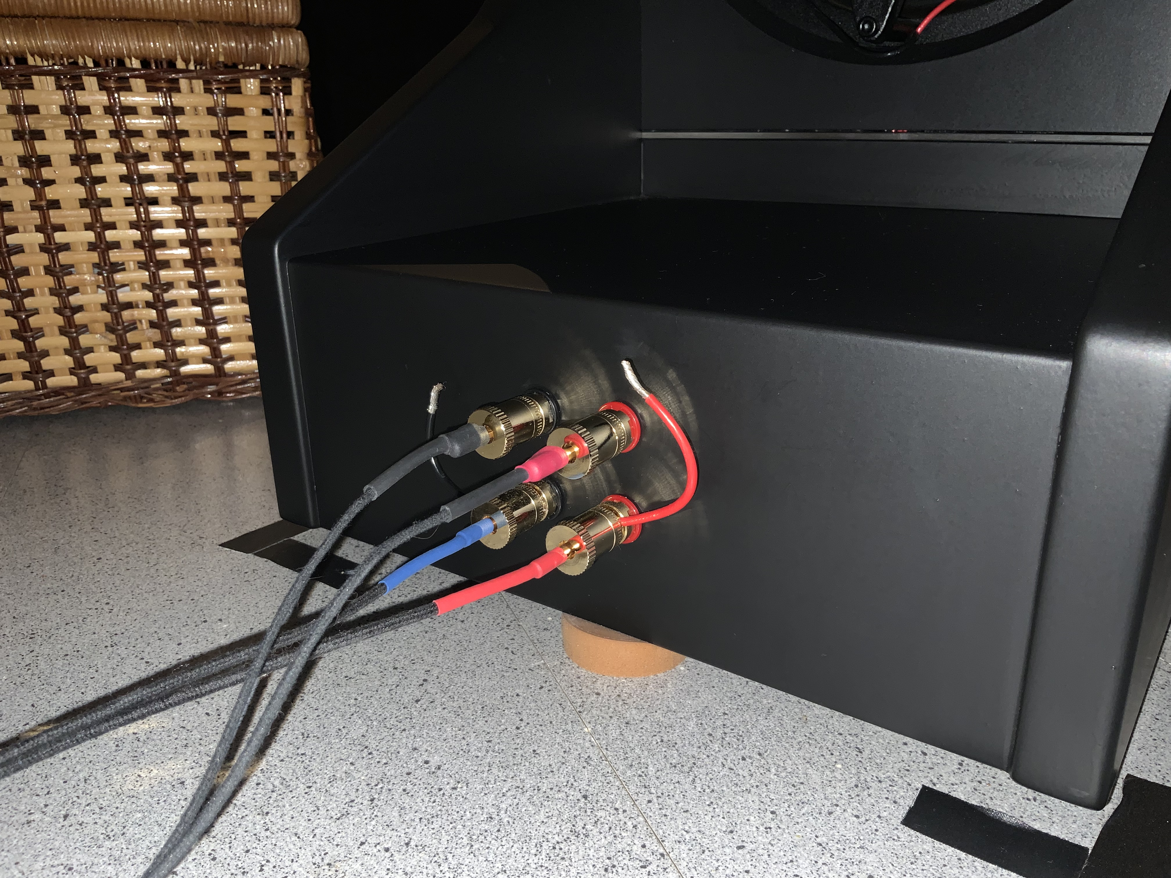

Van Tony Gee 2 lengtes Duelund DGS16GA demo speaker kabel opgestuurd gekregen, deze trekt als het ware het midden wat op waardoor het net wat levendiger wordt, klinkt erg lekker!!
Plan is nu om bi-wire speaker kabels te maken met de Duelund DGS12GA op het laag en de Duelund DGS16GA op het mid/hoog, allen netjes verpakt in een zwarte sleeving.
