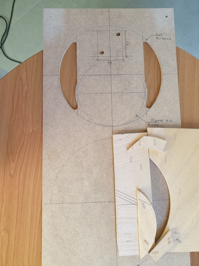

De C1's zoals ik ze overgenomen heb, de baffle's zijn hier nog 10cm te laag wat oa de reden is dat er nieuwe baffle's in de maak zijn.

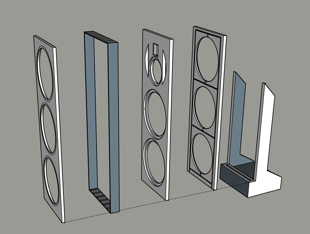

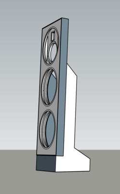

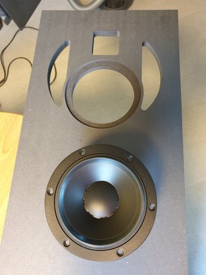

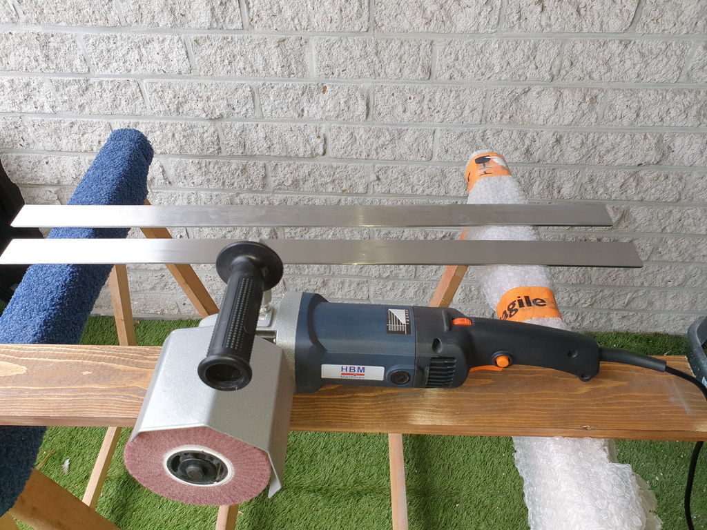

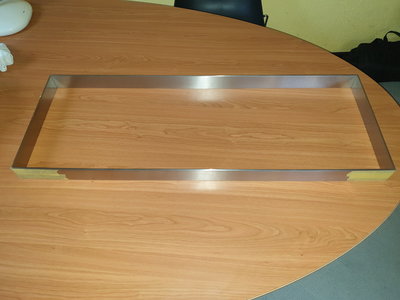

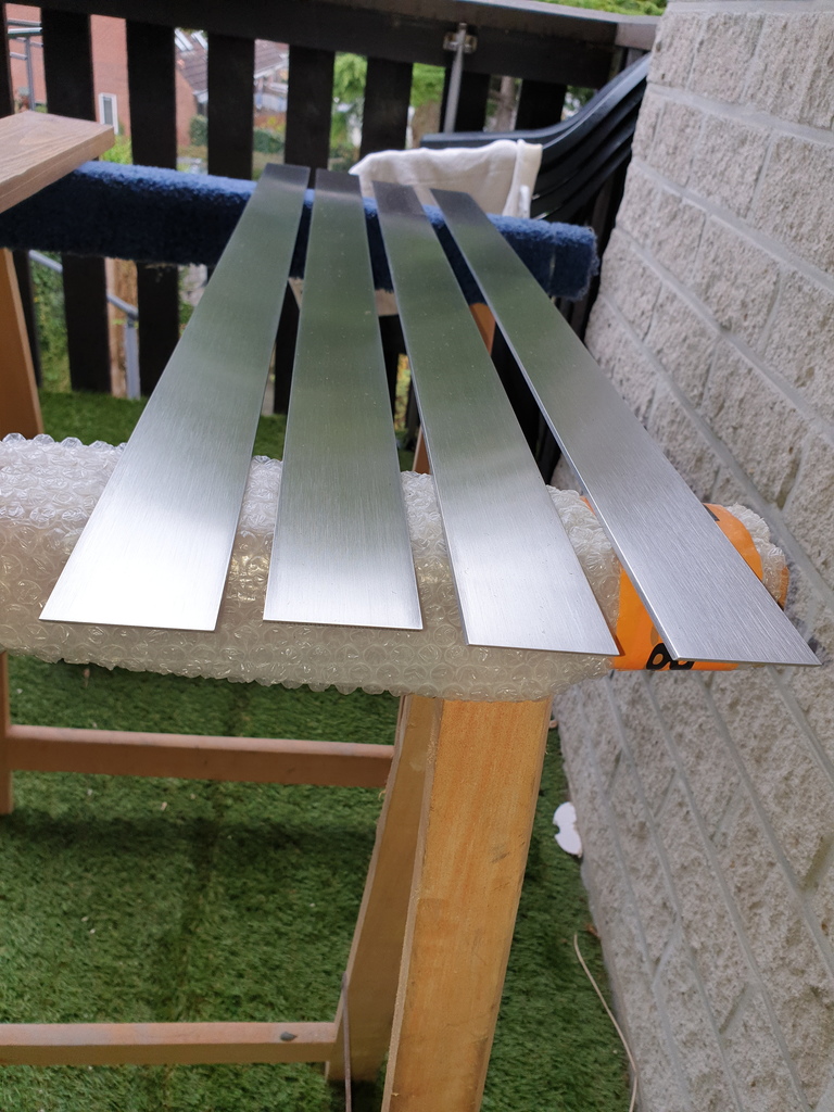

Het idee voor de nieuwe baffle's die een zwart speakerdoek als front gaan krijgen met rondom een kader van 50x4mm geborsteld RVS in verstek.

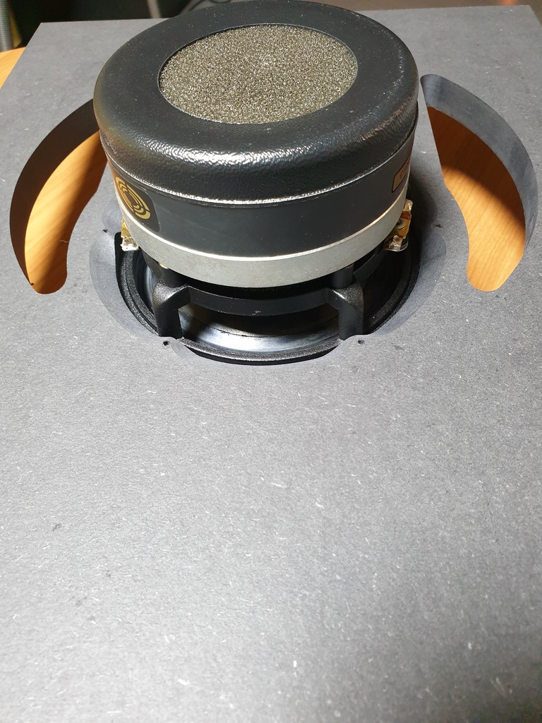

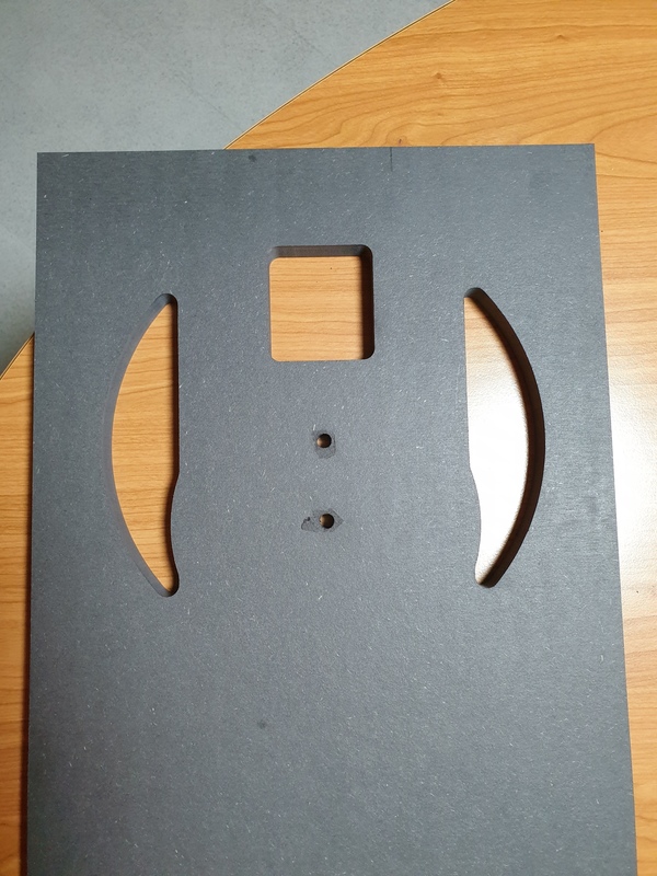

Nog wat foto's van de vorderingen.

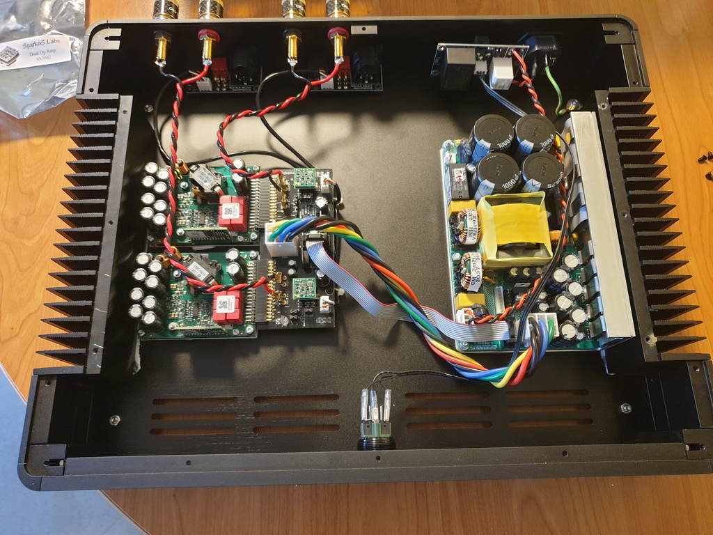

Wat ik mij nog wel afvraag of het wat brengt als ik de originele air coil van het laag filter vervang voor een die +/- de helft van de Rdc waarde heeft zodat wellicht de versterker nog wat meer in control is :think:
Berichten: 20398
Re: Daudio C1kit "net even anders"
Niet doen, Jeroen heeft dat met een reden zo uitgevoerd.
Ik zag dat je de Audiophonics versie van de Purifi versterker hebt, heb je de bedrading daarvan al verbeterd? Want standaard is dat een stevige onvoldoende qua route van de draden enzo…

Voor wat betreft de Audiophonics Purifi amp, ik heb de laatste versie en ik vind het qua routing wel meevallen, hoewel als ze het versterker gedeelte een kwart slag gedraaid hadden zou het veel korter kunnen qua aansluitingen :? maar of je dat gaat horen....., output bekabeling wil ik nog wel vervangen met dat Jantzen cable als dat binnen is, de input kabeltjes zijn standaard al netjes voorzien van CANARE L-2B2AT kabeltjes, en laat ik daar nu een metertje van mee besteld hebben toen ik die amp kocht ](*,)
Wat wel slordig was dat ze de input kabeltjes verwisseld hadden waardoor links rechts en rechts links was, duurde ff voordat ik dat doorhad :roll:
Berichten: 20398
Oh dat ziet er beter uit als eerst idd. :goedzo:

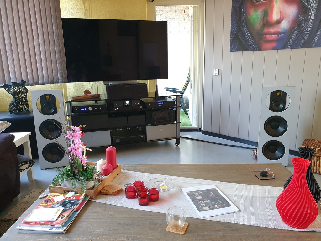

Vanavond nog wel wat kunnen doen :D
Berichten: 20398
Netjes!
Die dip bij 63hz is je ruimte waarschijnlijk...kijk eens met Spectroid anders...
