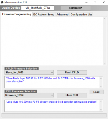

Nou ik heb na heel veel gepuzzel de Amanero draaiend!
George, als volgt: verwijder de 4k7 die aan pin27 hangt, mocht je de Beaglebone nog eens gaan gebruiken. Anders blijft hij muten.
Dan als volgt de Amanero flashen:

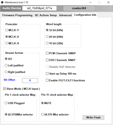

En dan in configuration bits als volgt:

Dat is goed nieuws. :rock:
En ik zie wat je bedoelt met R4 verwijderen, die houd de mute hoog op die manier.
Zo als ik het nu zie had ik de Amanero goed geconfigureerd al zal ik wel de versie voor Linux nemen.

Ik hoop dat de Linux versie goed werkt voor jou. Met de beaglebone vind ik het maar net aan en ik hoor zelfs op DSD256 af en toe glitches.
Windows is veel stabieler en doet het probleemloos op DSD512. Dat lukt mij niet met de Linux firmware (2002b, 2003be en 2004be) die configureerbaar is via Configuration bits.
-edit- en het lijkt erop dat je met de linux firmware nog steeds de DSD kanalen moet swappen.
