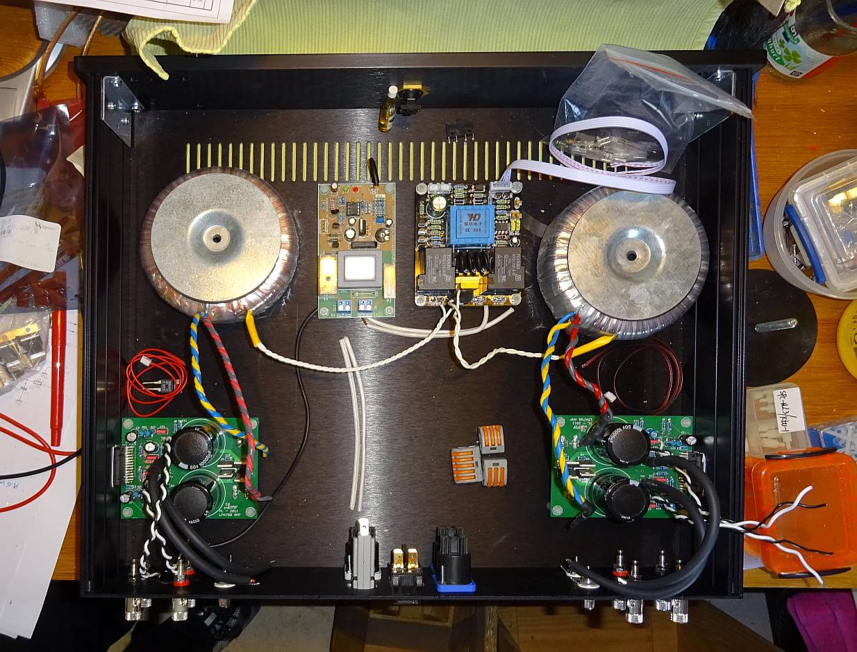

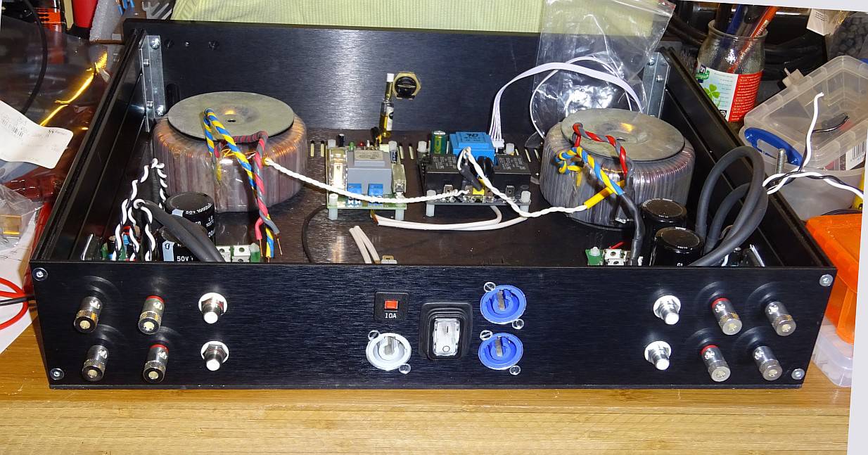

zo, ik ben ook eindelijk mn 4 kanaals versie van deze versterker in elkaar aan t zetten.
deze komt in de woonkamer, aangestuurd door een minidsp met als bronnen de TV, een squeezbox, een CD spelert, en een cassettedeck.
de luidsprekers die hij moet gaan aansturen zijn project stealth en paasproject 2013
het is redelijk rechtoerechtaan een dual stereo, 2 stuks 22V 240VA trafo's en 2 printjes.
aan/uit gaat door signaal detectie, met er achter een softstart.
De versterkerprints zitten vlak bij achterkant waar de ingang en luidspreker aansluitingen zitten, in t midden achterop de 230V, en dan vooraan in de versterker de trafo's en andere 230V meuk zodat dat op afstand zit van het audio signaal.
De status van vandaag:

Kijk, dat ziet er al eens mooi uit !

ff voor de zekerheid: die LM4780 modules hebben toch een eigen temperatuur beveiliging?
dat softstart printje biedt dat ook aan, maar als de versterker het zelf al heeft zijn die dus niet nodig
