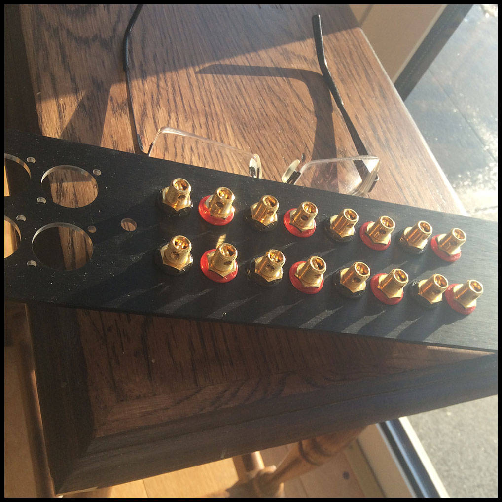

Re: [Longterm] MiniSharc + AFDAC2 + UcD
Bericht door hsmeets »
Geacht forum,
Wat zouden jullie doen om deze speakerterminals aan de binnenkant van de kast aan te sluiten?
1) adereindhulzen over de draad en dan pielen met die twee schroefjes om de zaak er precies tussen te klemmen
2) van die oogjes aan de draad solderen en die met een 2de moertje vast zetten
3) draad in de terminal solderen.
Bij #1 denk ik dat het een heel gepiel zal zijn want de draad zal er tussenuit geperste worden.
Bij #3 heb je een zware soldeerbout nodig en het risico dat er meer smelt dan je lief is, plus dat er ook soldeertin in de schroefdraad komt die dan weer het bevestigen in de achterwand bemoeilijkt.

Gezien het merendeel van het forum het zelfde denkt over optie 2 als ondergetekende lijkt mij dat wel de beste weg om te bewandelen.
Of is er nog een hardnekkige minderheid die iets anders denkt?
Neutrik? zo'n batterij aan terminals aan de achterkant van de kast is veel indrukwekkender dan zo'n onopvallend neetrik dingetje.

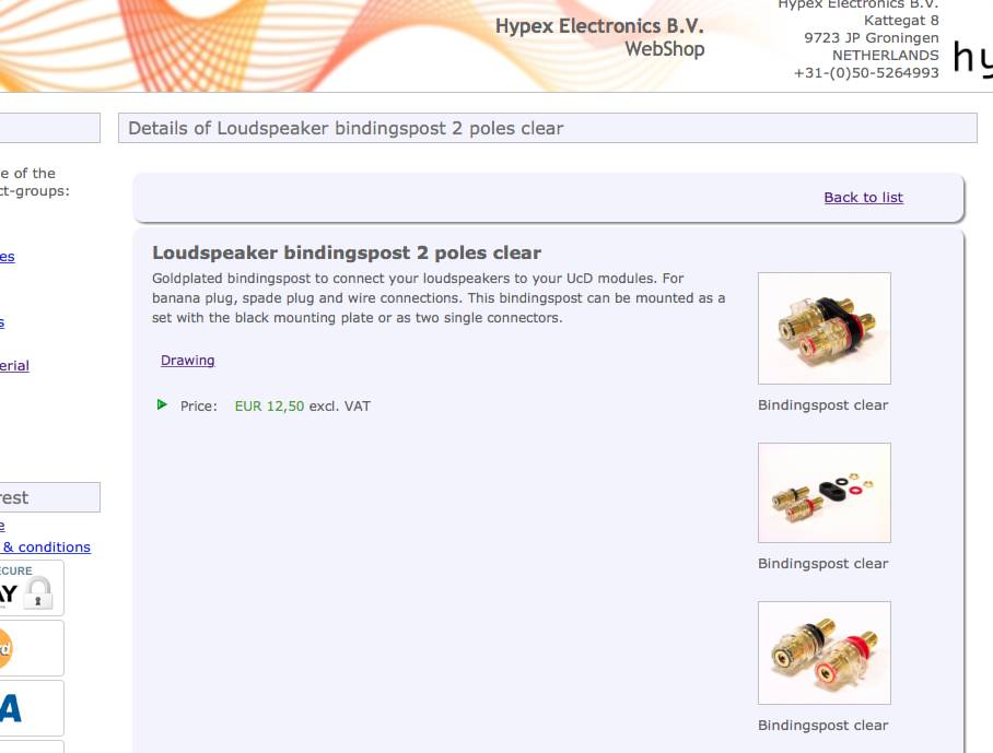

hsmeets
Berichten: 2818
Wat zijn dat eigenlijk voor merk chassisdelen, Huib ?
Ik moest even nadenken en zoeken waar ze ook al weer vandaan kwamen maar ik heb deze van bij Hypex laten komen toen ik de de UcD's bestelde. Ze staan nog steeds bij hun in de webshop.
Begrijp ik nou goed uit jouw post dat er per aansluiting 2 schroefjes in de bus zitten ?
Loudspeaker_bindingspost_2_poles_clear.pdf
(38.37 KiB) 35 keer gedownload
https://www.hypexshop.com/DetailServlet?detailID=3478
Ik zie enkele mogelijkheden, solderen lijkt me in ieder geval niet te doen, zonder zware loodgieters bout.
Als je moeren met de juiste draad te pakken kunt krijgen kun je de draad eromheen klemmen en de tweede moer eromheen doen. geeft wel een wat rommelige aanblik.
of je moet soldeerogen in die maat kunnen krijgen
Wat me opvalt is dat die boutjes slechts 2.3 mm zijn. is erg klein.
kun je ze niet optappen naar M3 of M4 en er nette inbusjes in zetten ?
dat laatste zou ik doen, bij dit soort klemmen.
Zelf heb ik momenteel een versterker op stapel staan met zowel speakon's al dit soort klemmen op de uitgangen.
The best of both worlds. :mrgreen:
Alleen hebben die klemmen gewoon een stukje draadeind M5 aan de achterkant.
Die van Hypex doen me een beetje aan WBT denken, maar die heeft een wat grotere inbus erin zitten.
