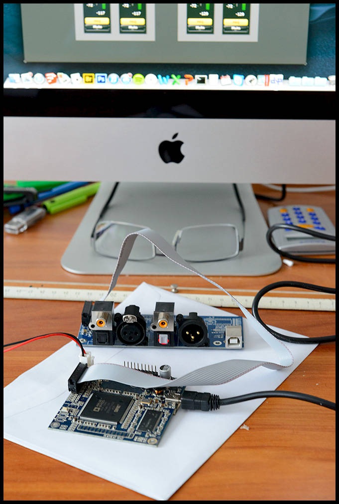

Vanmorgen de MiniDSP software geïnstalleerd en de Sharc aangesloten. In eerste instantie werd de Sharc niet gevonden door de software maar na een keer alles gestopt en gestart te hebben lukte het wel en bleef het ook stabiel werken.
Volgende stap is om even een geluidsbron aan te sluiten en dan op de niet nog niet van een connector voorziene expansion header de I2S signalen opzoeken op de pins zoals in de manual de bepinning staat beschreven. T' is maar goed dat ik die ooit gekregen scoop nooit heb opgedoekt, die komt nu van pas.

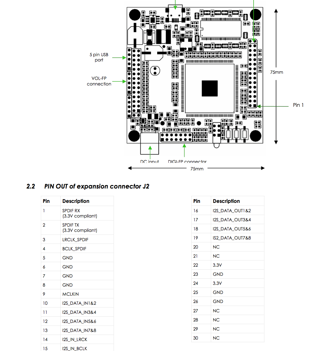

Vraagje:
Wat is doorgaans de consensus in het nummeren van de pins? in onderstaand screenshot van de manual is aangegeven wat pin 1 is maar waar zit pin 2? is dat de pin boven pin 1 (en de telling van de pins is tegen de klok in waardoor pin 30 links naast pin 1 zit) of zit pin 2 links naast pin 1 en zit pin 3 boven pin 1 (etc etc)

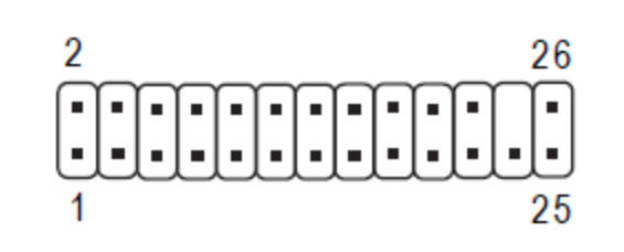

Re: [Longterm] MiniSharc + AFDAC2 + UcD
Bericht door Borreltje »
Volgens mij is onderstaande de meest gangbare pin-nummering.
Berichten: 15171
Klopt. Als je het helemaal zeker wil weten meet je met een multimeter (op de ' pieper' ) even die GND pinnen na, of die op de plek zitten waar je ze verwacht.

Heren, dank.
De nummering is als borreltje aangaf. Op alle GND aansluiting piept de multimeter. En na aansluiten van de voeding meet ik ook de 3.3v op de 2 pinnen waarvoor dat is aangegeven.

Even via de optische uitgang van de PC aangesloten en muziek gespeeld, en het werkt! Of althans in de software/dsp gebeurt iets waardoor de VU-meters gaan bewegen.

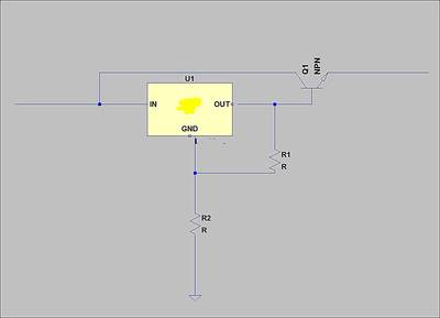

Je zorgt dat je ingangsspanning hoog genoeg is, vervolgens zet je een weerstand van 1 ohm in serie met de ingang van de LM317. De basis van de transistor komt tussen de weerstand en de ingang, de emitteraan de andere kant van de weerstand en de collector komt aan de uitgang van de LM317. Je hebt ook regelaars die 5 of 7,5A aan kunnen, mocht dat verder nog een probleem zijn.
Plaatje bij het praatje :mrgreen: .
bestandsbron: http://www.k7mem.com/Electronic_Notebook/power_supplies/images/lm_317_wxistor_2_small.jpg

ja het begint weer een beetje te dagen, ik zie grofweg twee varianten van de oplossing met de pass transistor: zoals in jouw schema maar ook een topologie waar de transistor als een soort emitter-volger geschakeld is waarbij de spanningsval in de B-E overgang nog gecompenseerd wordt door bv in de massa aansluiting van het regel-ic een diode op te nemen. Of in het geval van een LM319 een aanpassing van de 2 weerstanden waarmee je de uitgangsspanning instelt.
Zouden er specifieke voor of nadelen zijn aan de ene of andere schakeling?

Je hebt de verkeerde typenummers te pakken Huib. Een LM319 is een dual comparator. Een voltage regulator is een LM317.
Ook deze stel je in middels een paar weerstanden. De uitgangsspanning wordt ingesteld met behulp van een referentiespanning tussen uitgang en massapunt van 1,25V. Deze staat los van de ingangsspanning, dus als deze hoog genoeg is, kun je ervoor hangen wat je wil. Ik heb gekozen voor 1 ohm, zodat de transistor al bij 0,7A in geleiding gaat. Zo hoeft de LM317 niet op zijn tenen te lopen en wordt hij minder heet :wink: .

Ik snap hoe het werkt in jouw voorbeeld maar vraag mij af of er nog heel specifieke voor of nadelen met deze schakeling LM317 met een 3055:
Ook hier hoeft de LM317 niet op zijn tenen te lopen en alleen de Ib te leveren, toch?
