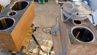

Het lichtgrijze condensatortje is een weerstand en de zwarte cylindertjes met rode uiteinden zijn condensatoren.
Het schuim vervangen door steenwol kan, maar de dempende werking moet wel ongeveer gelijk zijn aan wat KEF er in gestopt heeft. Ze zijn (en waren ook in de middeleeuwen) niet gek bij KEF.
Het schijnbaar willekeurig plakken van bitumen pads is waarschijnlijk gedaan op de plaats waar het paneel de meeste uitslag heeft (µm) als het in trilling gebracht wordt.
Dikker snoer kan inderdaad geen kwaad, maar hang er geen sleepkabels in.

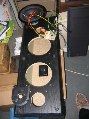

Sofa schreef: di 07 nov 2023, 11:56
Aan alle kanten zat dun 'kussen' foam
dat werd wel vaker toegepast, zie hier een B&W die ik ooit eens open had:
Berichten: 36748
Re: Vervanging KEF T27 tweeter door een ?
Klopt kan heel effectief zijn. In de Britse ProAc speakers zit het ook zo met dikke repen polyetherschuim standaard. Klinken toch ook niet verkeerd.
In plaats van veel te dure T27 vervangers van Falcon voor Audax gaan is een prima idee. Maar laat Sofa nou lekker het allemaal zelf ontdekken. Zo zijn we toch allemaal begonnen :mrgreen:
Berichten: 28472
En zo geweldig waren die T27's al niet. Kan me geen ontwerp van Kef heugen waar ze in zaten en het hoog lekker klonk. Met de T33 werd dat al beter en de T52 was ook weer een flater van ze.

Ja, het worden de Audax.
Als de matrassen ok zijn gaan ze gewoon weer terug de kast in.
De bitumen padjes zitten geplakt op de delen welke inderdaad het meest onderhevig zijn aan beweging. Niet aan de randen of in de hoeken dus. Wel in het midden van de panelen.
Het voorpaneel is bitumenvrij, er zat ook geen foam. Gewoon 15 mm spaanplaat.

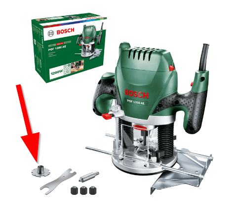

Als het goed is zit bij de Bosch 1200 al een kopieerhuls.

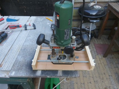

@ZBA-leden .... help eens met zoeken ajb, het frezen van afwijkende vormen is toch al eens voorbij gekomen hier op het forum?
Gevonden!
Een freesmal maken.
Berichten: 15172
Staat er perfect omschreven, die freesmal, voor iedereen met een bovenfrees + kopieerring te doen. Goed dit nog even onder de aandacht te brengen.
