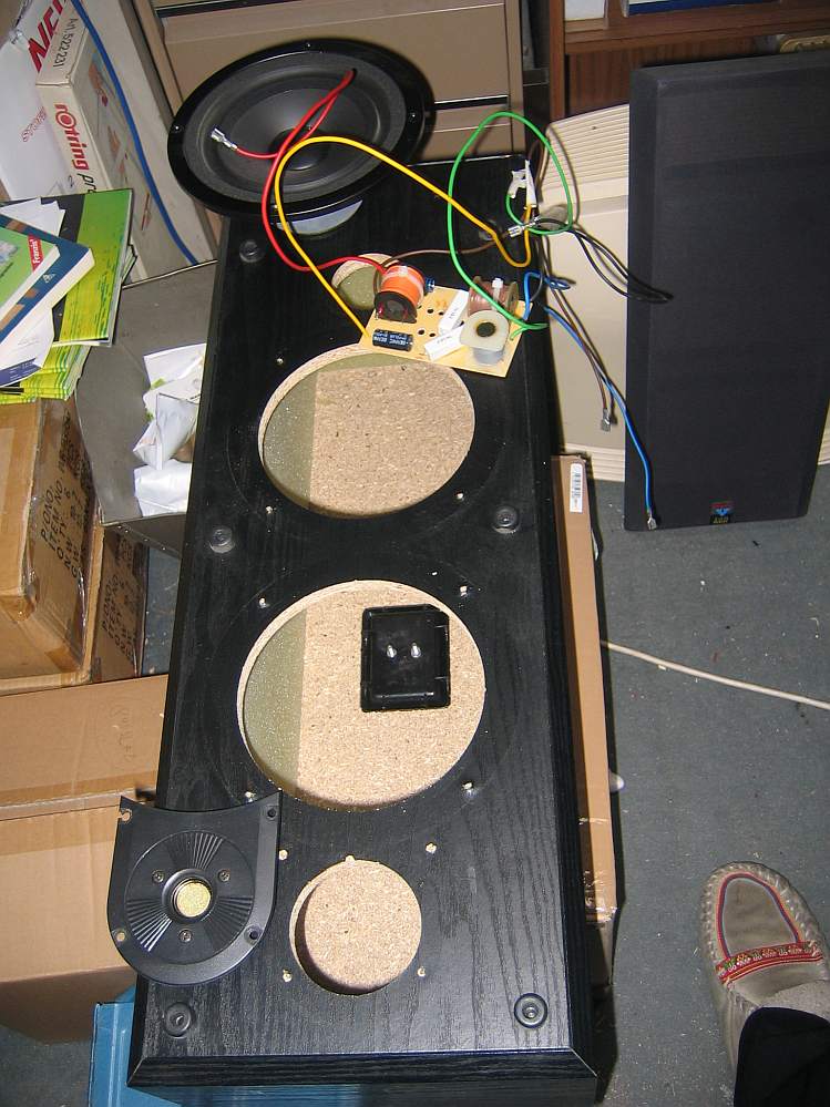

foto-ke...

zo, nu de strenge meesteres eindredacteur zelf ook weer aan het hobby-en geslagen is, durf ik ook weer :lol:
ik heb het tweeterplaatje gezaagd, en een ietwat verstevigingen aangebracht: ik heb de verbinding tussen de zijkanten en de voor en achterkant (ter hoogte van de woofers) verstevigd met wat hoekstukjes, dit zal uiteraard niet zoveel doen als fatsoenlijke bracing, maar het is al lastig genoeg om in zo'n kast wat te doen.
next: de tweet op z'n plek en dan meten

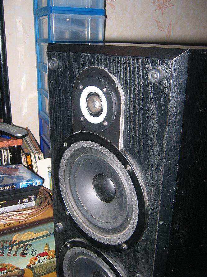

Re: B&W V203 reanimatie
zo, de tweet zit op z'n plek. morgen meten.
en ja, er komt nog een frontje voor dus echt netjes was hier niet nodig

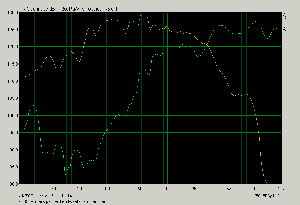

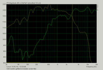

zo, wat gemeten...
eerst de handel zonder filter (beter gezegd: woofer met B&W filter, tweeter zonder, zie ook *) onderaan)
we zien allereerst dat de woofer niet erg netjes loopt, toch nog flink wat rommel rond de 8kHz.
en met zoals die nu gefilterd is zullen we de x-over op 3kHz gaan zetten, voor de tweet in principe geen probleem, alleen zullen we wel creatief moeten filteren om de curve van de tweet te matchen met die van de woof (die imemrs al vast ligt) gaat dat echt niet lukken, dan beginnen we helemaal opnieuw....

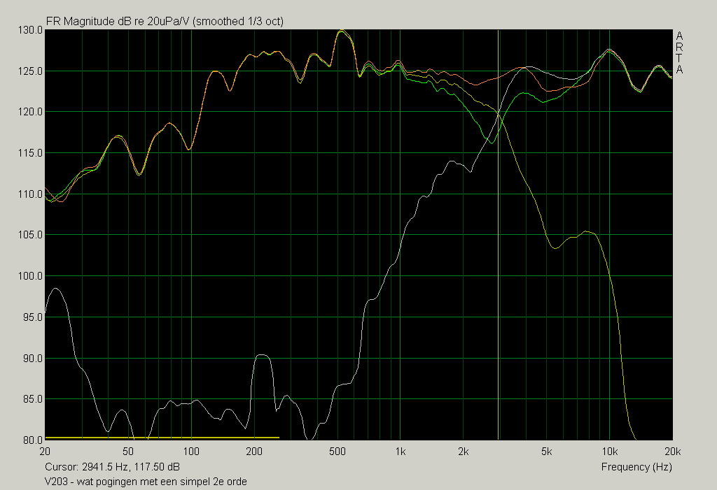

toen wat aan t spelen met een 2e orde filtertje
duidelijk dat de fases niet goed zitten boven het overname punt.

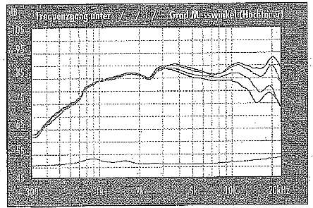

*) ff een check op de tweeter curve, en dat lijtk redelijk op wat K&T gemeten hebben

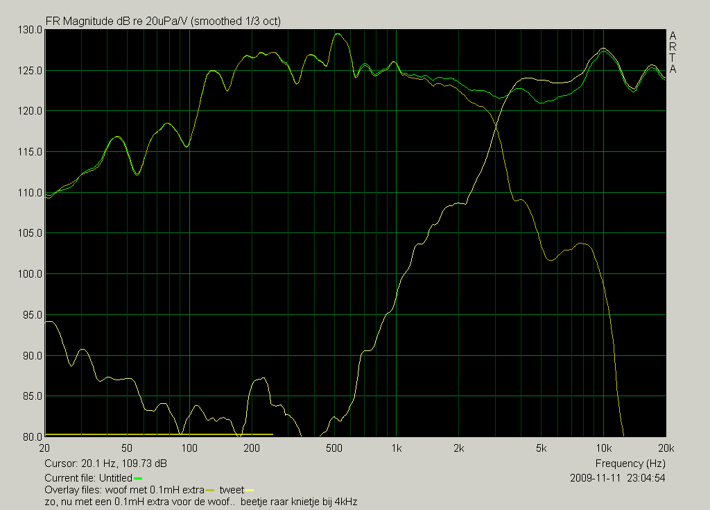

Berichten: 33826

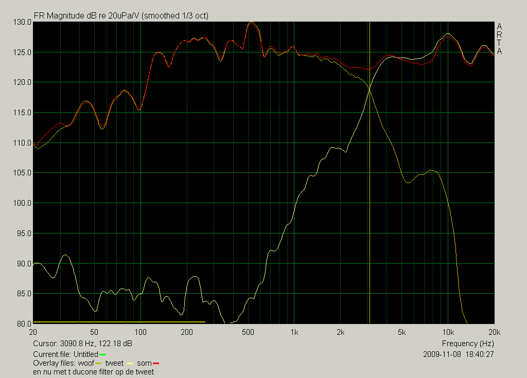

gisterenavond laat toch nog ff snel dat spoeltje er tussen gezet (de makkelijke manier (ik hou niet van solderen), dus op de plek in t schema dat ik poste, dus dat het op een 3e orde filter lijkt), en het effect is niet heel erg groot (ook niet verwacht) maar wel zie ik ineens een nieuwe rimpel zeg maar. later meer (zal wel WE worden)
en nu met een extra spoeltje op de woof en t ducone 2e orde filter op de tweet v203.png
Berichten: 9199
dat haalt inderdaad niet zo veel uit als in Ajhorn gesimuleerd. De waarden van het filter zijn natuurlijk gegokt, maar misschien gaat het hoe dan ook niet het gewenste resultaat opleveren.
Persoonlijk zou ik me niet zo heel veel aantrekken van dat 'probleem' gebied... Met die papieren units zal het wel geen complete inbreuk doen op het geluid - daarbij, het heeft altijd zo gespeeld.

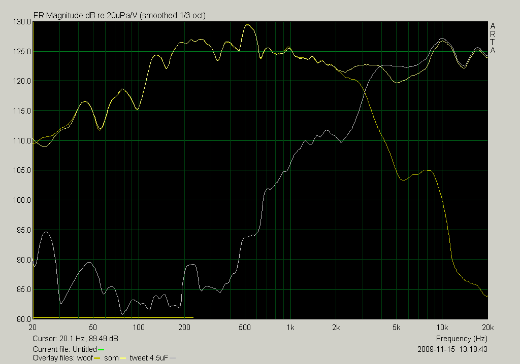

Berichten: 33826

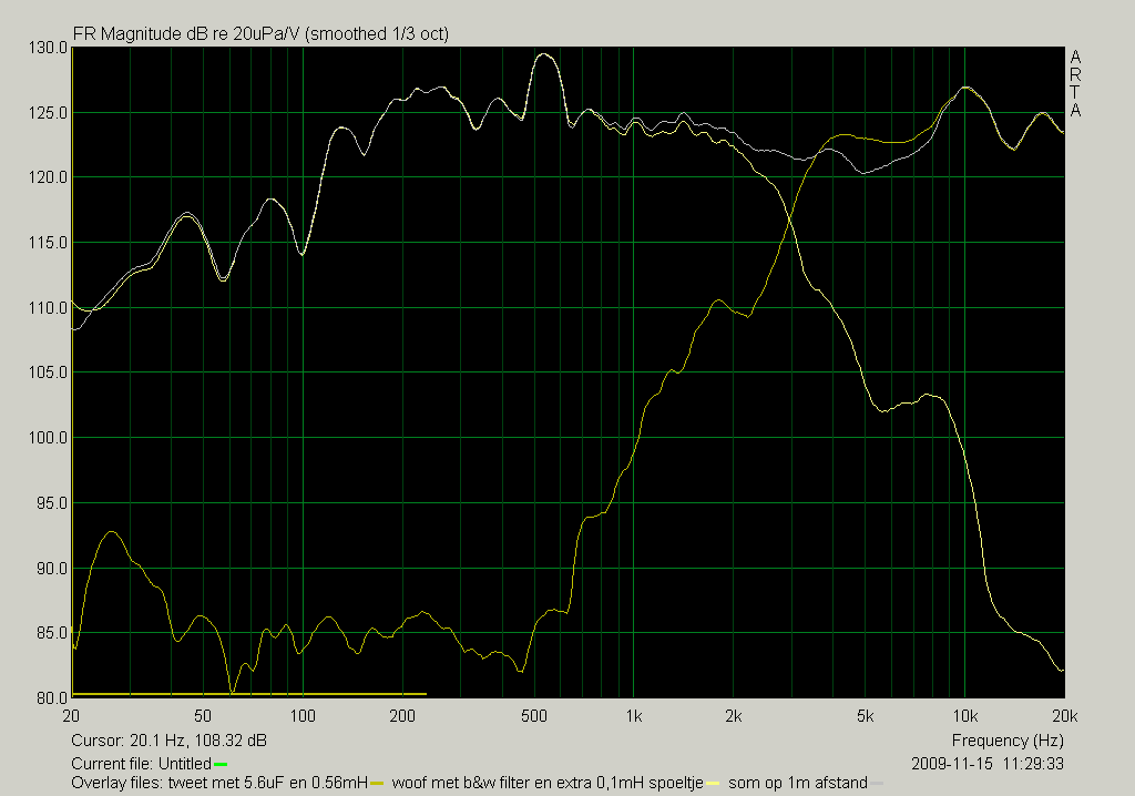

goed, nog ff een paar dingen geprobeerd. allereerst ff een paar dingen naast elkaar zetten:
eerst 2 verschillende 2e orde filters, t ducone (4.7uF en 0.47mH) vs een met een stap hogere waarden
03 - en nu met een extra spoeltje op de woof en t ducone 2e orde filter op de tweet v203.png
04 - en nu met een extra spoeltje op de woof en een 5.6uF 0.56mH 2e orde filter op de tweet v203.png
we zien dus weinig verschil in het overname gebied, alleen maar wat lager

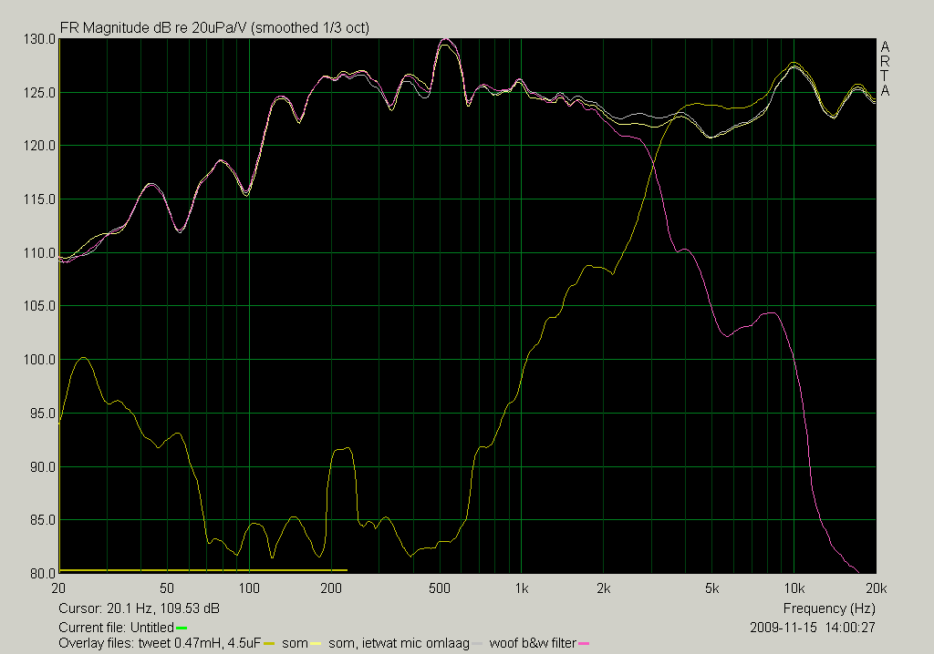

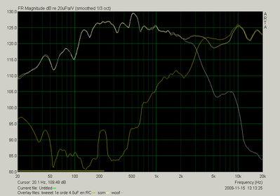

vervolgens wat met 1e orde gaan spelen, en met een RC over de tweet om de impedantieoploop te compenseren
(RC op basis van de K+T meting en de formule in Dickason in elkaar gebatst)

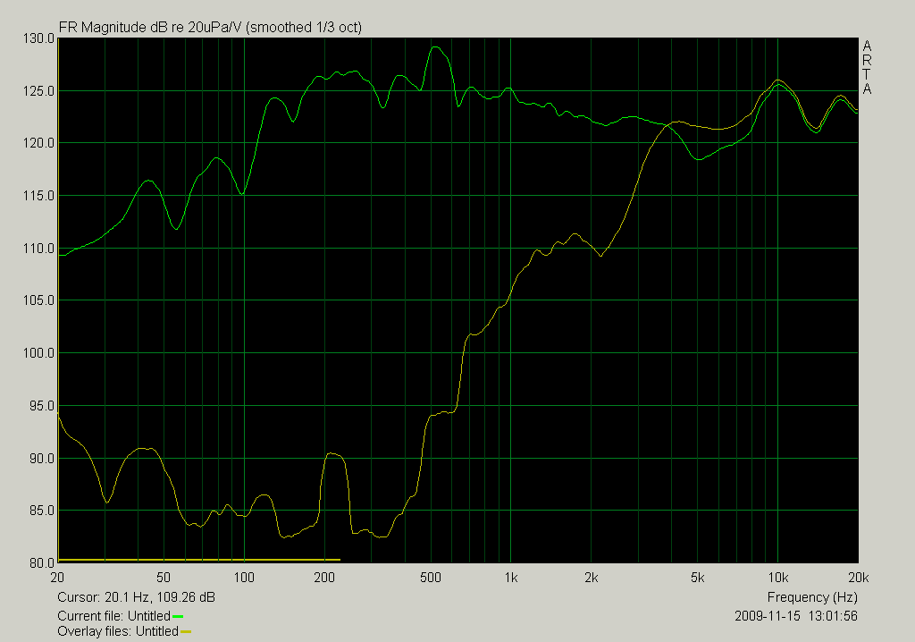

en hier nog het verschil met het extra spoeltje op de woof
ook hier zien we weinig verschil in t overname gebied, er onder wel flink
maar goed, toen ik alles eens op een rijtje aan t zetten was, en me vooral concentreerde op de niet juiste sommatie rond de 5000 kwam ik uit bij de eerste poging met het ducone filter voor de tweet en het standaard b&w voor de woofs. die config dus nogmaals in elkaar gekrokodild, en wat zien wij daar:
dat is toch anders dan die 1e meting met exact de zelfde dingen:
rara hoe kan dit? het enige verschil is dat de kast een keer open&dicht geweest is...
heeft een evt niet goed meer dicht in de kast zittende woofer zo'n effect?
waar komt dat knietje in de woof respons bij 4kHz ineens vandaan?
Hercule Poirot inschakelen dus....
