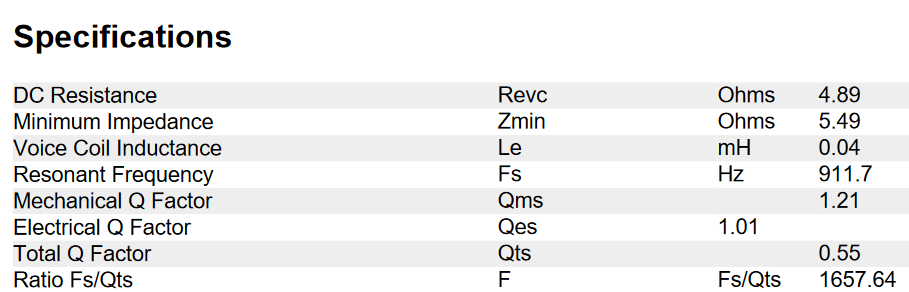

Online zie ik echter ook dat de Peerless D27TG35-06 een uitstekend alternatief is en 2 hiervan komen tot € 70.
De keuze ligt dus voor de hand?
Echter, de T27 is 8 ohm terwijl de Peerless 6 ohm is.
Een andere Peerless welke wordt aanbevolen is de D19TD05-08, wel 8 ohm dus en eveneens € 180 goedkoper.
(De juiste pasvorm is minder belangrijk, dat fix it wel)

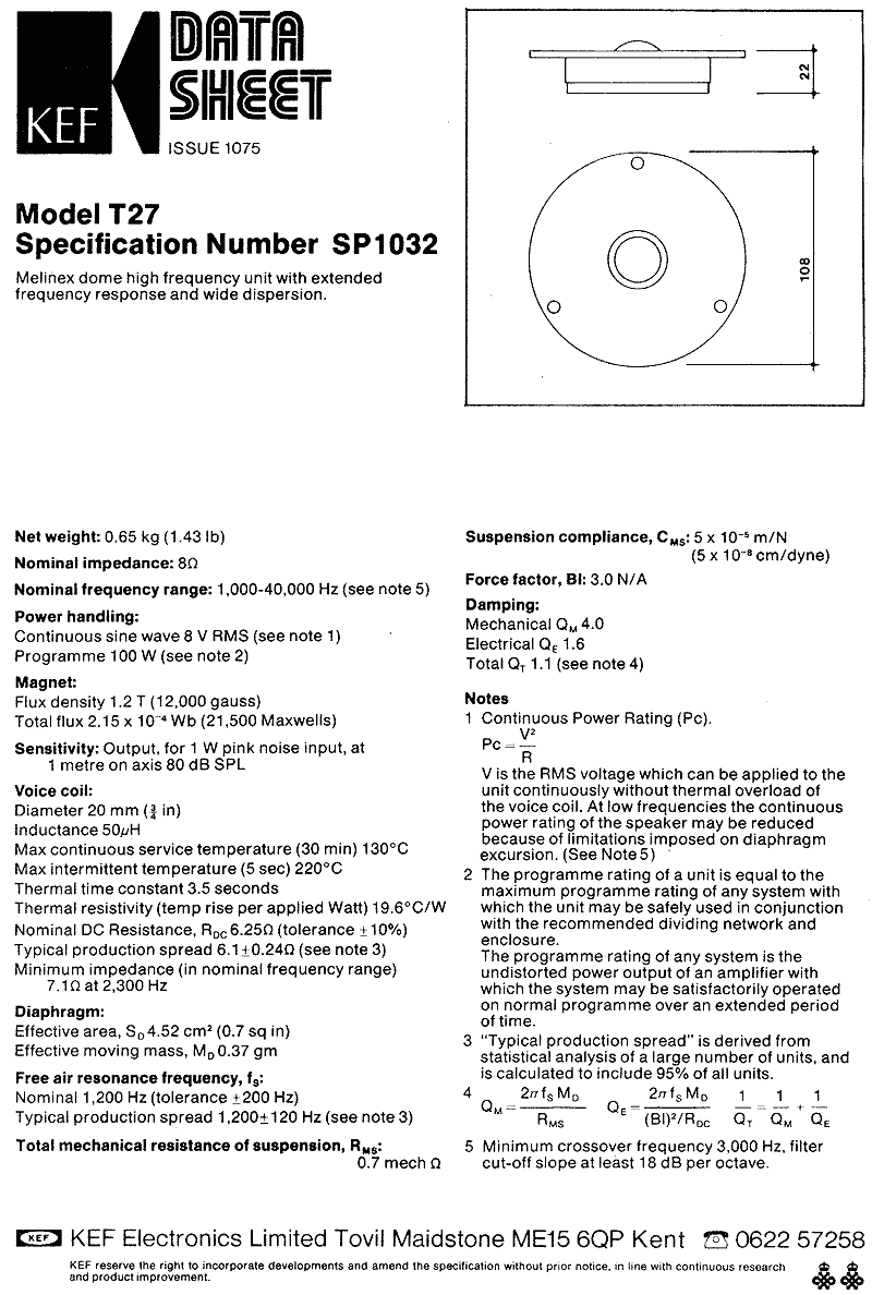

KEF geeft op 8 ohm maar ik zie net deze post viewtopic.php?t=21449 en daarin lees ik 6.2 ohm, geen 8. Is de Peerless D27TG35-06 dan niet wat handiger?
Op een andere site (US) lees ik: The T27 is 6.25 ohms and 0.05mH, efficiency is hard to guage from KEF's specified 80dB for 1W of pink noise.
Hoe dan ook, bijna 2 lager dan KEF zegt.

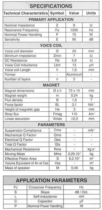

6,2 ohm is de gelijkstroomweerstand die ze gemeten hebben met een ohm meter, de impedantie geldt voor wisselstroom en die is 8 ohm
Ook in de datasheet van elke driver zie je dat terug, de Audax tweeter heeft een DC resistance van 5,8 ohm en een impedantie van 8 ohm
De KEF T27 en de Audax TW025A1 zijn beiden 8 ohm tweeters
De Peerless D27TG35-06 is een 6 ohm tweeter met een gelijkstroomweerstand van 4,89 ohm en dus niet geschikt

Dat is een minder mooie oplossing door andere parameters, onder andere de hogere resonantiefrequentie, wat in een tweeweg minder handig is, maar werkt uiteraard wel in termen dat er dan weer geluid vanaf komt.
De Audax tweeter klinkt erg goed in combinatie met klassieke KEF drivers, vandaar dat ik en ook de andere liefhebbers deze doorgaans pakken.

Ok, resonantiefrequentie van 1700 en deze Morel 900, net zo laag als de Kef. Kun jij hierop ook je commentaar geven Olaf?

Mag ik je als tegenvraag vragen waarom je de Audax niet ziet zitten ??
Het is de beste match met de Kef drivers een levert een goed klinkend geheel op, ook is de aankoop prijs heel netjes
De resonantie frequentie is 1200 hz bij zowel de Audax alsook de KEF tweeter

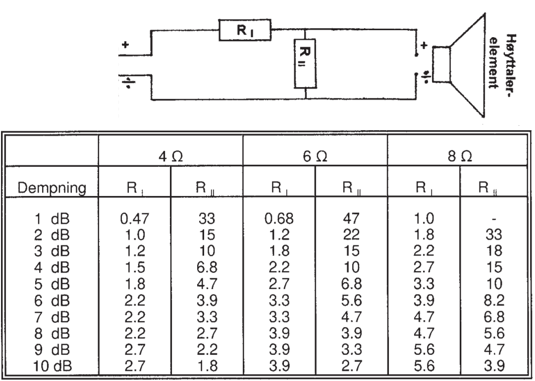

Daar had ik in mijn eerste antwoord al de tabel en het schema voor geplaats. Daar staat alles in, Zodat hij er meteen mee aan de gang had gekund. En vragen staat inderdaad altijd vrij.

De tweeters:
https://www.rumoh.eu/speakers/audax/twe ... ax-tw025a1
twee weerstanden van 3,3 ohm:
https://www.rumoh.eu/crossover-parts/re ... -metalized
twee weerstanden van 10 ohm:
Daarmee wordt de tweeter 5 db gedempt, in plaats van 6 db, daarmee heb je dus een stiekeme 1 db extra hoog, wat voor de verouderde oortjes gunstig uit kan pakken.
Zou je het hoog verder opkrikken dan raakt de weergave uit balans en gaan de luidsprekers te schel klinken.
De 3,3 ohm weerstand komt in serie met de tweeter te staan (R1)
De 10 ohm weerstand komt parallel aan de tweeter te staan (R2)
