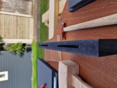

Eerste kastje in elkaar, zwart mdf en de spijkertjes methode toegepast want mijn Makita Lamellenfrees doet dus dit;
De ene keer recht, de andere keer loopt de groef schuin weg, gelukkig heb ik nu genoeg stroken mdf op dezelfde maat liggen om nog een paar kastjes te bouwen ](*,)
(Moeilijk te zien maar de groef dicht bij zit goed, die erachter loopt schuin weg...)

Begin is er. Maar waarom eigenlijk van die lange groeven? Die schuitjes zijn er eigenlijk alleen maar om de boel op zijn plek te houden, 2 a 3 kleine sleufjes insteken op de korte kanten is dan genoeg. Lange kanten wat meer.
Berichten: 20401
Re: Verbouwing van een wedstrijdspeaker naar Scamo 15
dit is maat 20, gebruik ik meestal...

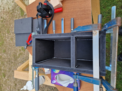

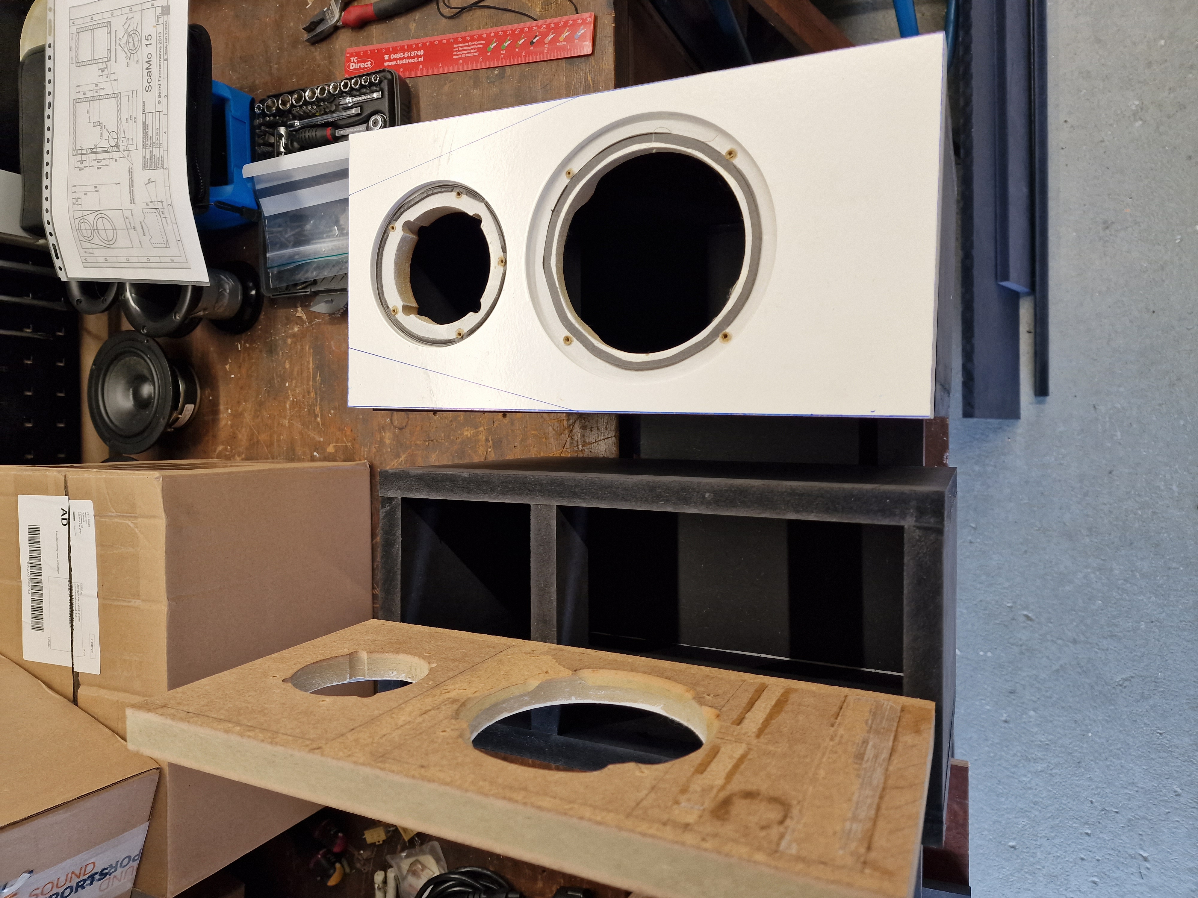

En toen hadden we 2 kastjes :yeah:
Gelijk van de rest stroken 2 stands bedacht, nu staan de speakers op de subs en die gebruiken we niet, dus eens verzinnen wat we daar mee gaan doen :-k

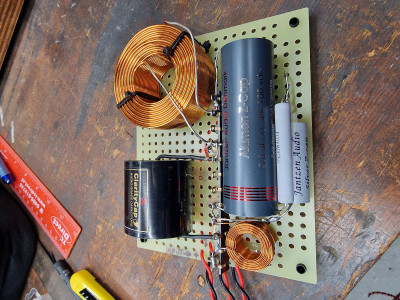

Berichten: 20401

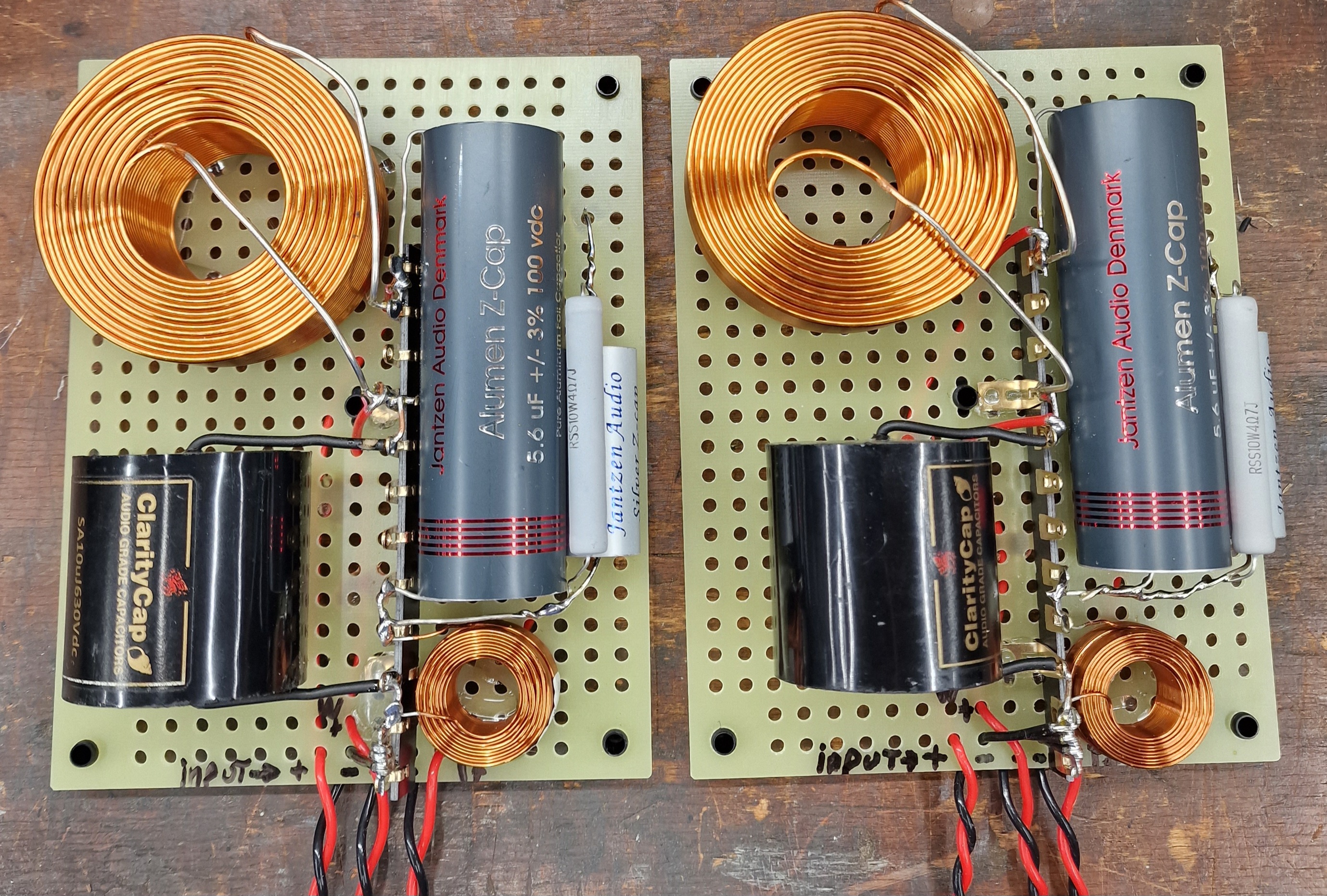

1e filter klaar :relax:

Berichten: 20401

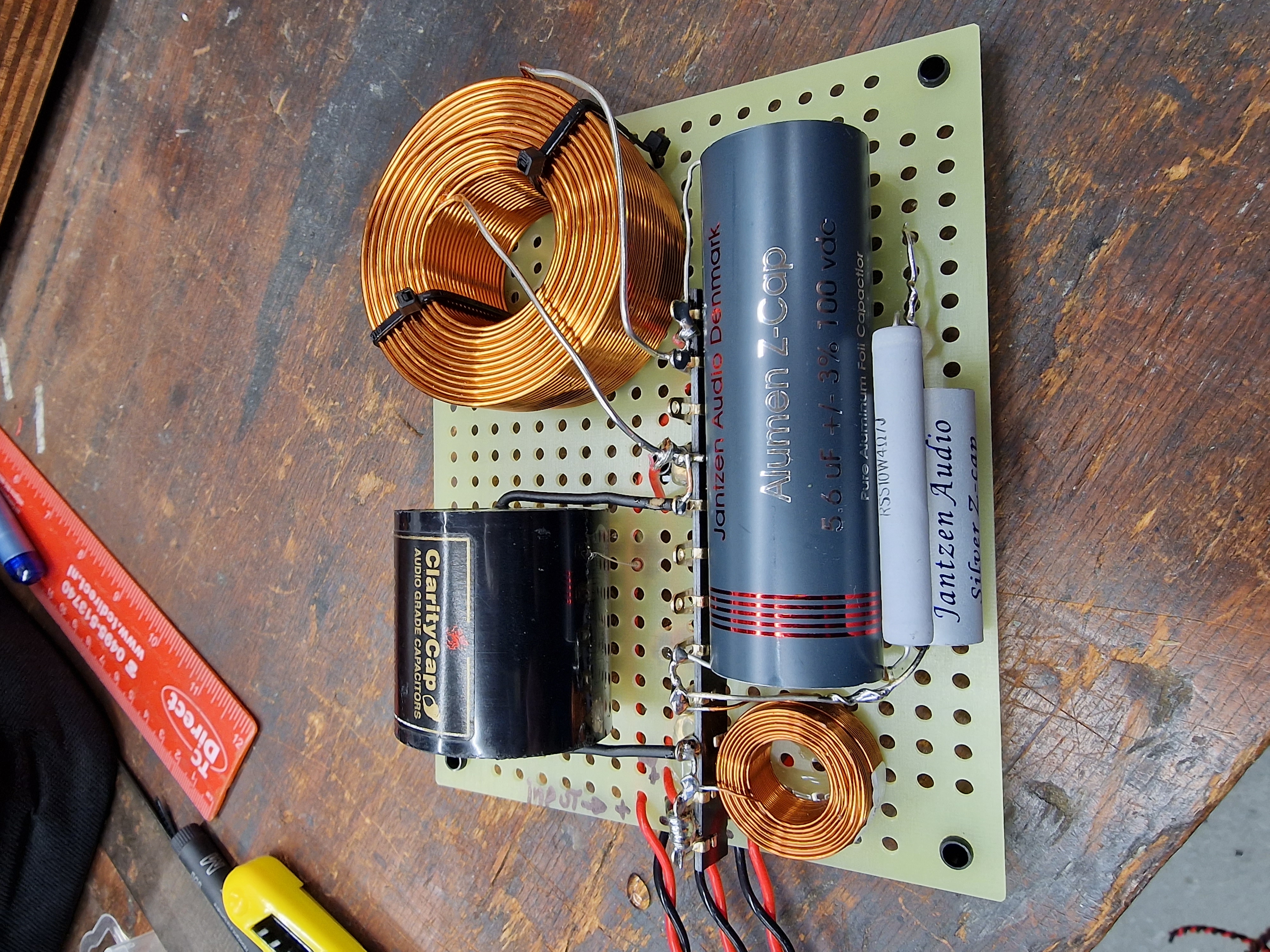

Om even het tempo aan te geven;
Dat ik na 2 weken tijd een uurtje gevonden heb om ff filter nr2 in elkaar te zetten ](*,)
