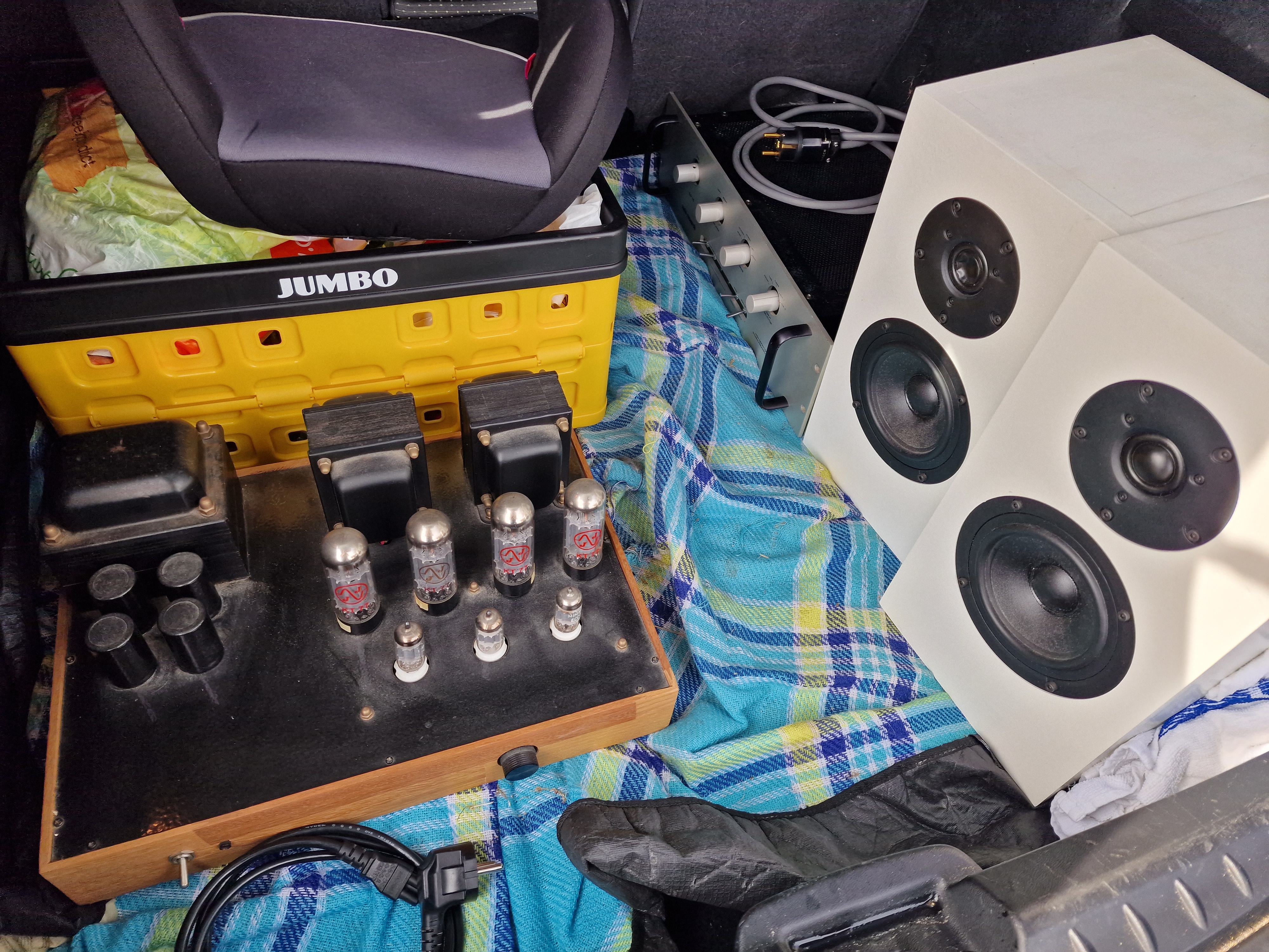

Gister was ik dus bij Walter voor de Audio Research buizen voorversterker op te pikken,
had ie z'n wedstrijdspeakers uit 2014 nog staan, of ik er iets mee kon...
Nou m'n vriend Edwin was mee en die denkt dacht nog dat z'n soundbar leuk klinkt klonk.
Dus daar kunnen we wel wat mee om die aan de goeie speakers te krijgen :lol:
De aanwinst van gister :sure:

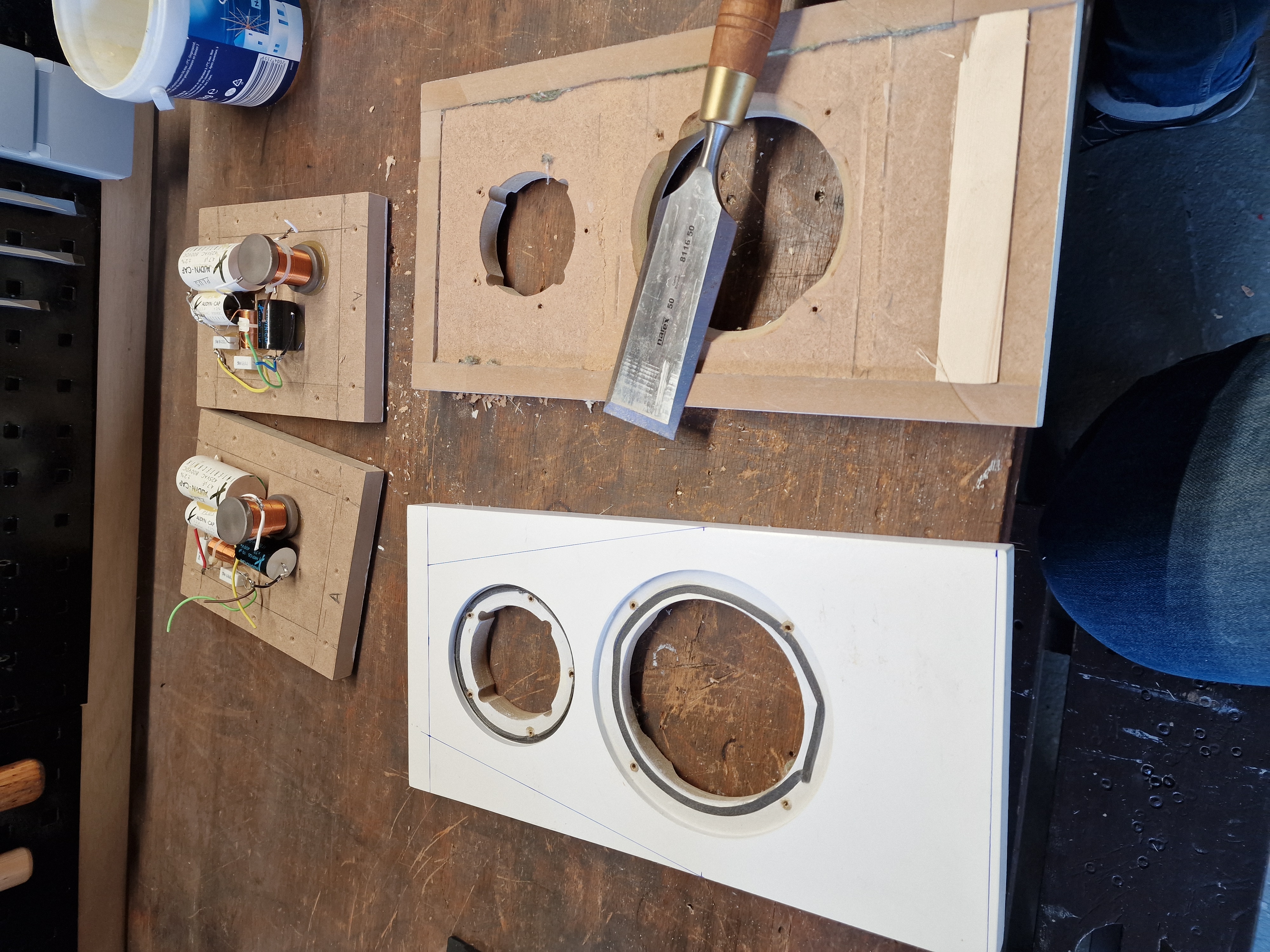

Nu zijn er tijdens de bouwwedstrijd beschuldigingen gemaakt aan het adres van Walter, hij zou de Scamo 15 nabouwen met een goedkopere tweeter. Ik wil dat bij deze even ontzenuwen, zowel de kast, het filter, de reflexbuis, het is allemaal anders [-X

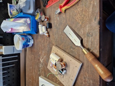

Wat niet wil zeggen beter trouwens, ik heb daarom de zaag maar eens aangeslingerd:
Baffles losgezaagd
Alles ff afsteken
Zo moet het worden
Filters lossteken
Dit zijn Scamo 15 baffles!
Die zijn onderweg :rock:

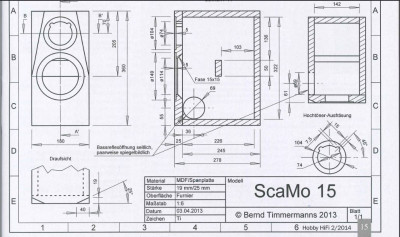

originele artikel;
Scamo-15.pdf
(5.06 MiB) 229 keer gedownload
tekening;

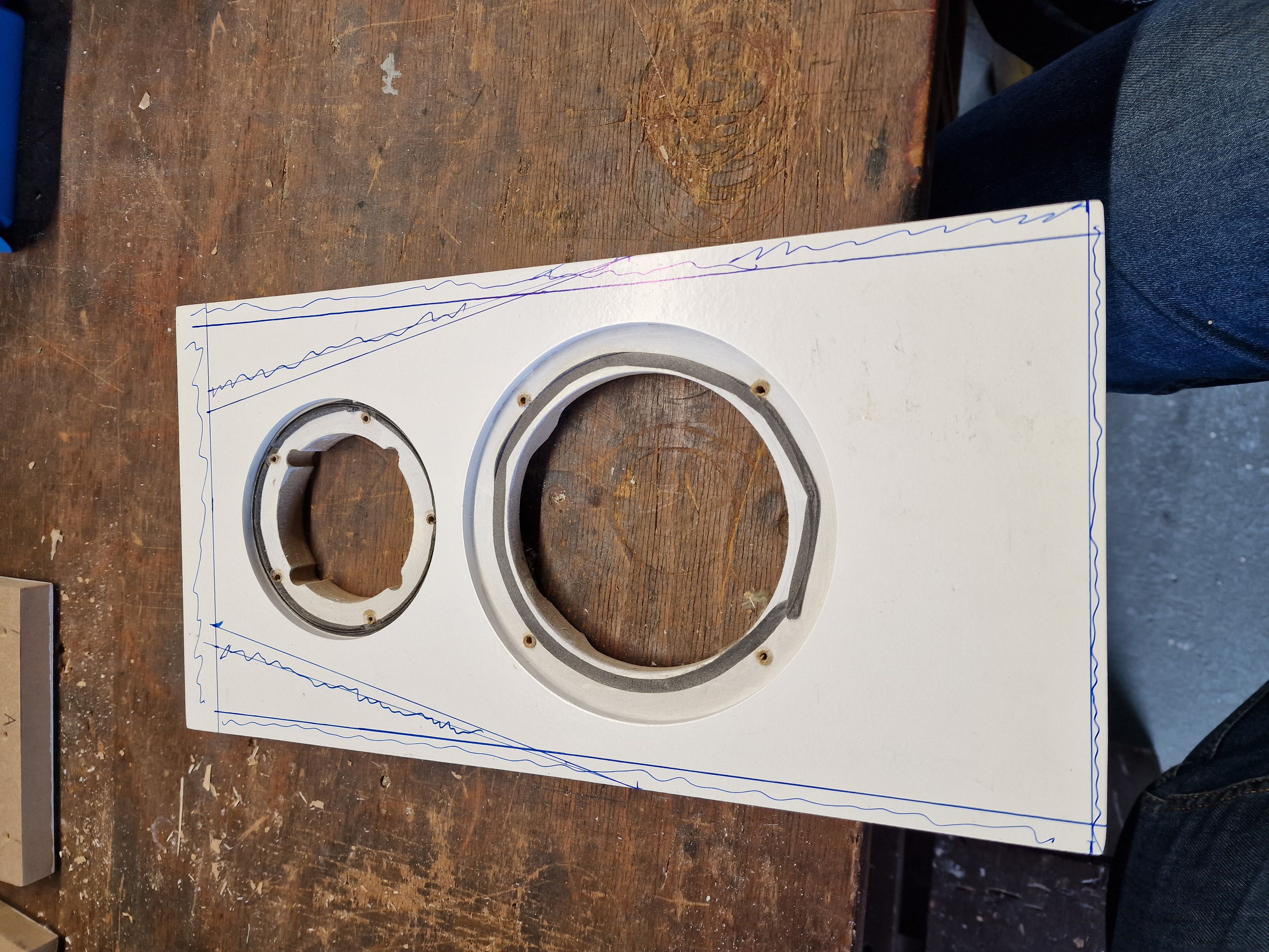

pappaleo schreef: ma 26 sep 2022, 23:24
Het ziet er nu meer uit als een ob'tje
Ja, kastje te groot, baffle 2cm te breed en te hoog, dat heb ik er al afgezaagd...nu een nieuw kastje bouwen.

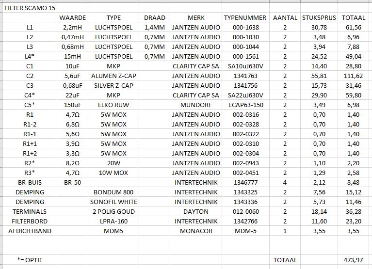

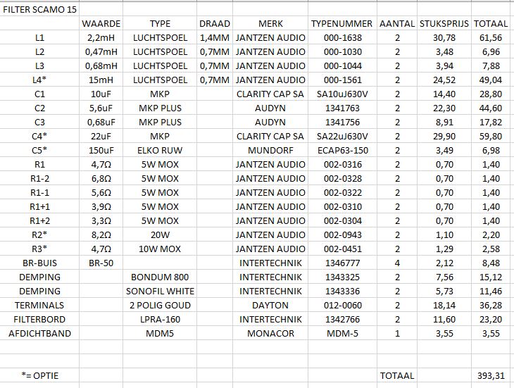

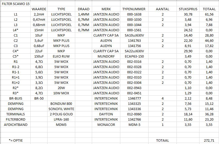

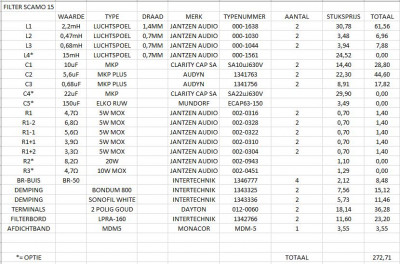

Naar goed voorbeeld de boel eens in excel gezet;
Normaal
Normaal met opties
Luxe met Alumen Z-cap en Silver Z-cap
Luxe met opties
De tweeter cap is voor mij dan een keuze, Audyn Plus zit in mijn huidige speakers ook, maar de Alumen Z-cap wil ik ook wel eens proberen, de variant met opties is dan inclusief impedantie correctie en de kring om 100-500Hz af te vlakken.
Prijzen zijn van 11-10-2022 Rumoh's website.

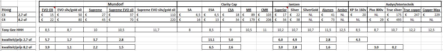

Ik zal toch mijn lijstje delen. Baat het niet dan schaadt het niet.
De prijzen zijn actueel van Rumoh.
Berichten: 20400
Re: Verbouwing van een wedstrijdspeaker naar Scamo 15
De Clarity Cap SA / ESA komt er ook goed uit zie ik :yeah:
Berichten: 9198
Lieve help, hoe kun je nu prijs kwaliteit een cijfer geven zonder de piramide van de laatste stap geeft de kleinste verbetering in verhouding tot de kosten?
2x zo goed mag dan wellicht 10x zo duur zijn... dit lijstje is wat dat betreft gewoon een verzonnen manier waarbij je altijd bij duurder lager uitkomt. Gewoon bepalen welk cijfer je zou willen behalen, bijv een 9. En dan kun je zien welke onderdelen/merken/types rond de 9 scoren.
10-30% in een high end waarde en de resterende capaciteit betrekkelijk eenvoudig zit hier nog niet eens bij.
De lijst van Tony is vrij helder, de vertaalslag die ik hier zie lijkt me weinig zinvol. Wellicht om onderling te vergelijken, maar dan nog ?!

wouter schreef: wo 12 okt 2022, 18:03
...... Gewoon bepalen welk cijfer je zou willen behalen, bijv een 9. En dan kun je zien welke onderdelen/merken/types rond de 9 scoren.....
Wouter, zo gebruik ik dit overzichtje zelf ook.
Die verhouding kwaliteit/prijs is misschien niet zo zinvol... Maar het scheidt wel de bokken van de schapen (in een bepaalde range).
Maar het lijstje geeft toch een aardig inzicht, vind ik.
En voor andere waardes zullen de verhoudingen wel zo'n beetje gelijk zijn.
Berichten: 9198
Eens hoor, zo gebruik ik die lijst ook. Maar prijs/kwaliteit laat zich niet in een getal uitdrukken op deze manier.
Zo ikeerder de prijs x 1,5 doen bij een verhoging van 0,5 punt.
Bijvoorbeeld:
cijfer 8,0 kost ca 7,50 (in een bepaalde, vergelijkbare waarde)
cijfer 8,5 kost ca 11,25
cijfer 9,0 kost ca 16,90
cijfer 9,5 kost ca 25,30
cijfer 10 kost ca 38
10,5 --> 57
11 --> 85
11,5 --> 128
12 --> 192
Als je hiervan dan een grafiekje maakt, zie je wel welke wanneer er bovenuit springen. Het liefst wil je dat het cijfer hoger is terwijl je op de lijn blijft of wanneer je op de het juiste cijfer zit, de prijs eronder zit (linker deel onder de schuin oplopende grafiek dus).
Heel leuk, maar niet perse nodig. Sorry voor de topic vervuiling ;-)
