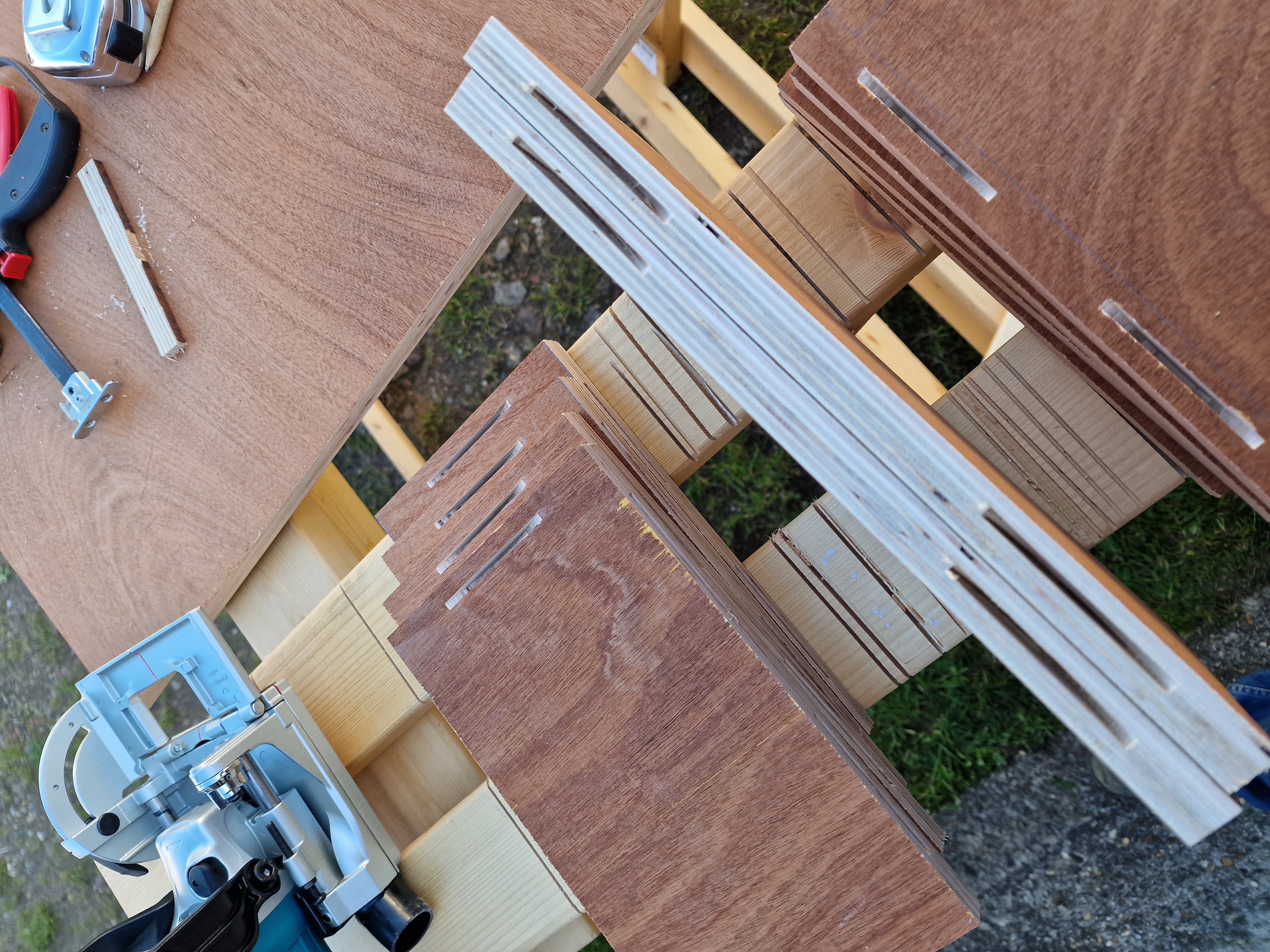

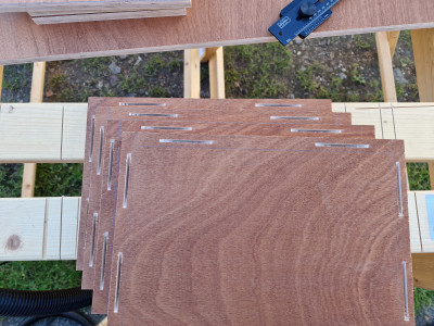

Je hebt die frees sleuven voor de lamellen ook niet in het midden zitten, of is dat bewust?

Re: Verbouwing van een wedstrijdspeaker naar Scamo 15
Barry2001 schreef: vr 21 okt 2022, 17:05
Kan niet anders met deze? Daar zit het de f#ckup gedeeltelijk in, hij is voor inch maten, niet voor mm's
Maar dat het hout al ff in de schuur stond helpt ook niet...
Berichten: 15173
Maar kun je dat niet instellen dan? En dan even op een proefplankje proberen of ‘ie in het midden zit.
Nee kromme planken wordt het ook niet beter van, klopt.
Berichten: 20404
Nee bij deze kan ik dat niet instellen
Berichten: 14141
Sleuven hoeven niet perse precies in het midden, als de afstand tot de rand maar steeds gelijk is.

Waren de planken wel haaks?

Dan moet je al enorm opletten dat je overal diezelfde afstand neemt, niet alleen op de kopse kanten. Wordt een stuk eenvoudiger als je de middenmaat neemt.

Shadow schreef: vr 21 okt 2022, 18:18
Dus dan kun je ‘m nooit op het midden afregelen? Kan het me haast niet voorstellen. Je gebruikt toch ook wel eens een andere dikte dan bv 18mm?
Berichten: 20404
Er zit een hulpstuk bij waarmee dat zou moeten kunnen maar dat is chronish scheef wat je daar mee maakt...
Berichten: 15173
Ok. Gereedschap dat niet meewerkt is ook niet bevorderlijk nee.
Berichten: 36751
Mwah, percies in het midden is ook eigenlijk geen doen. Je zit er altijd wel een tiende naast. Gewoon gebruiken zoals het bedoeld is, vanaf 1 kant. Zit het altijd goed!
Pjotr schreef: vr 21 okt 2022, 19:04
Ik dacht toch dat ik dat gedaan had #-o
Berichten: 15173
Pcies wat ik bedoel :D
Berichten: 36751
Laatst gewijzigd door Pjotr op vr 21 okt 2022, 21:02, 1 keer totaal gewijzigd.
Berichten: 20404
Nee het is een vrij nieuwe Makita PJ7000, de Makita versie van een Lamello zeg maar.
Berichten: 36751
Ja, maar is het nou een probleem? Of vindt Barry het niet mooi? Heb mij er nog nooit om bekommerd of het in het midden zat. 'Tis altijd wel even goed opletten met goed aanleggen, dat wel.
Berichten: 20404
Je leest maar weer half mee...het zit niet goed en niet omdat Barry het niet mooi vind ](*,)

Shadow schreef: vr 21 okt 2022, 18:50
Zoiets verwacht je van een budgetmachine van de Aldi, maar niet van een Makita.
Berichten: 36751
Ja dat dacht ik ook........ Maar goed, de mobiele tafelzaag van Makita wil je ook niet mee gevonden worden ;)
