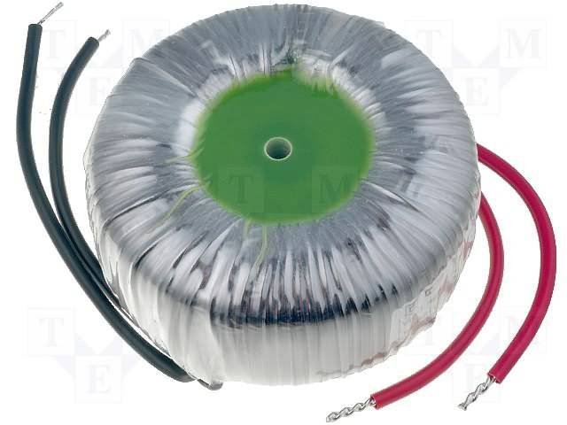

Terug on topic, dit kwam ik ook tegen.
Re: Toroidy audio ringkern trafo kwaliteit?
Zoveel keus, zoveel opties, dit zijn echt 1st world problems hoor mannen ...
