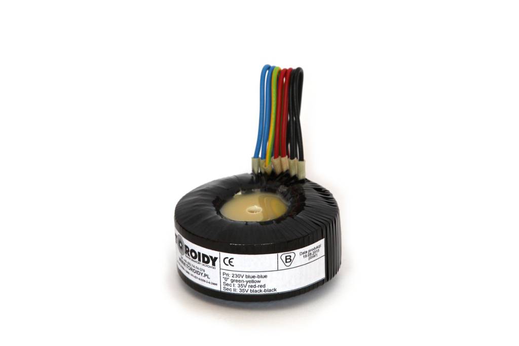

I.v.m. de bouw van de aanstaande composiet versterkers, ben ik in mijn zoektocht naar mooie (ingegoten) ringkernen op een veel belovende fabrikant/website gestuit.
Namelijk Toroidy uit Polen, met wel heel schappelijke prijzen!

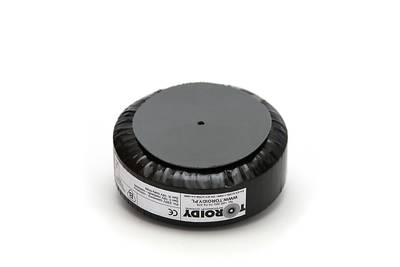

In het programma zitten o.a. speciale audio ringkernen waarbij een magnetisch scherm en aardscherm in verwerkt zitten.
Alleen is de informatie over de trafo's zelf wel erg summier.
Zo ver ik kan zien zitten er ook geen keurmerken op.
Op zich hoeft er dan niets te mankeren, maar het roept toch wel twijfels op over de kwaliteit/veiligheid/consistentie.

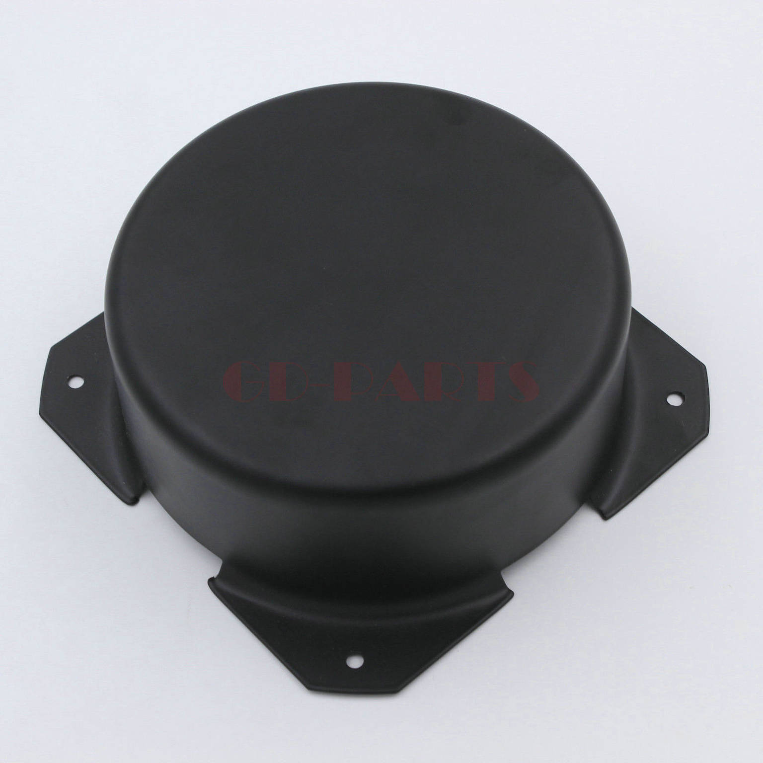

Ik zat zelf te denken aan een audiograde trafo + trafokap van ebay.

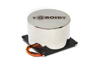

Ze hebben ook een supreme audiograde versie, met als extra's dat het volledig ingegoten is in een gepolijste stalen behuizing.
Ik kan mij voorstellen dat buizen liefhebbers er hun vingers bij af likken ;).

supreme audiograde: €88 + €8 voor de monteerflens

Net de bestelling gedaan voor een aantal audio grade trafo's (dus met magnetisch scherm & aardscherm).

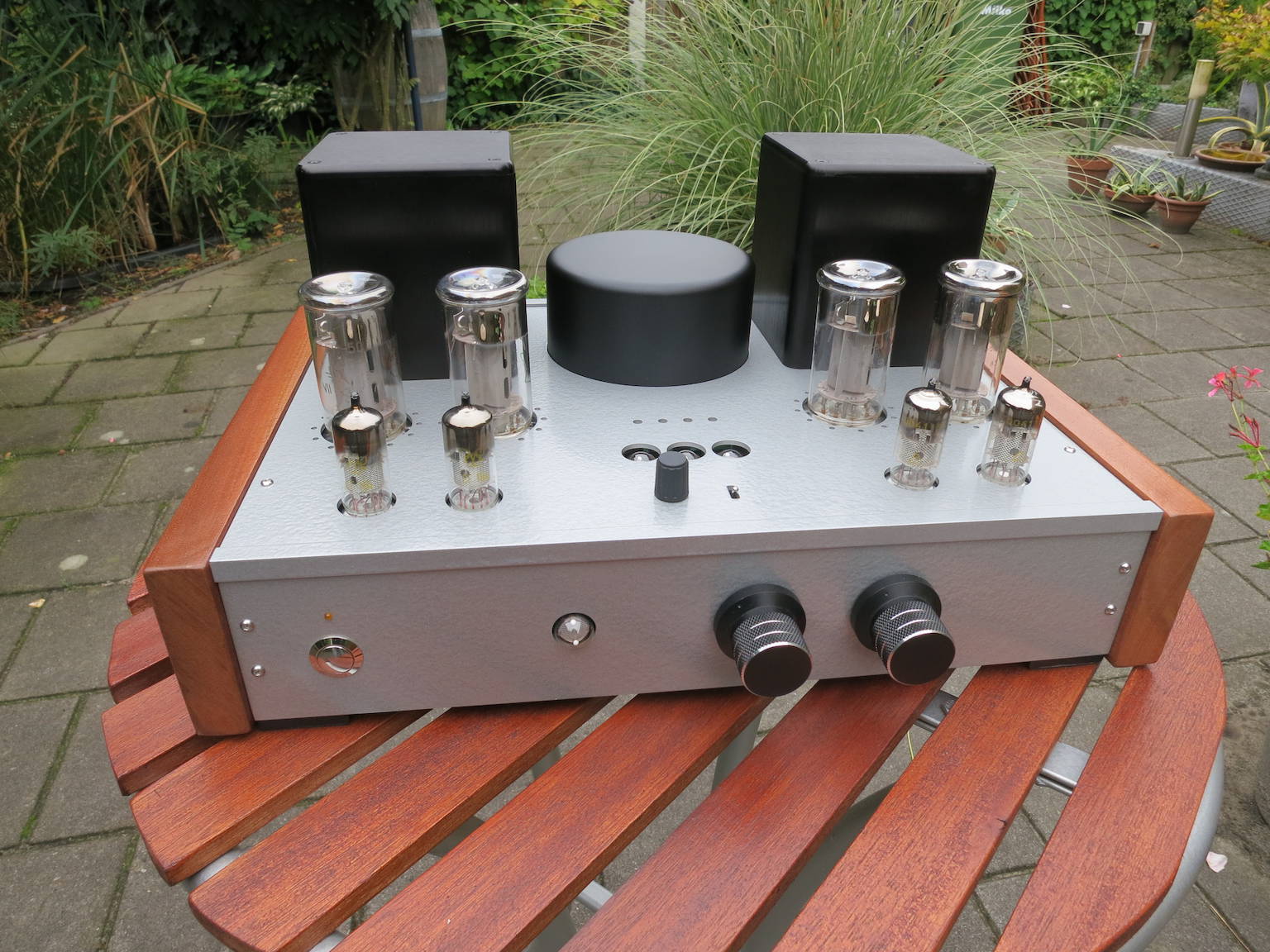

Ben benieuwd! Heb ook lopen zoeken naar een trafokap voor een ringkerntrafo voor de GU50 versterker, zoveel is daar niet in te krijgen kwam ik achter. Heb diezelfde gekocht die jij noemt. Werd bezorgd naar enkele weken, beschadigd helaas. Had geen zin het terug te sturen en weer weken lang te moeten wachten, heb 'm geschuurd en gespoten.

Onder downloads op website vindt je certificering en die EN din/iec nummers vind je ook op etiket trafo, helaas ook een fout CE logo. Het gebruikte CE logo staat voor China Export en niet voor Comformite Europeenne, das dan wel weer slordig voor europees product.
