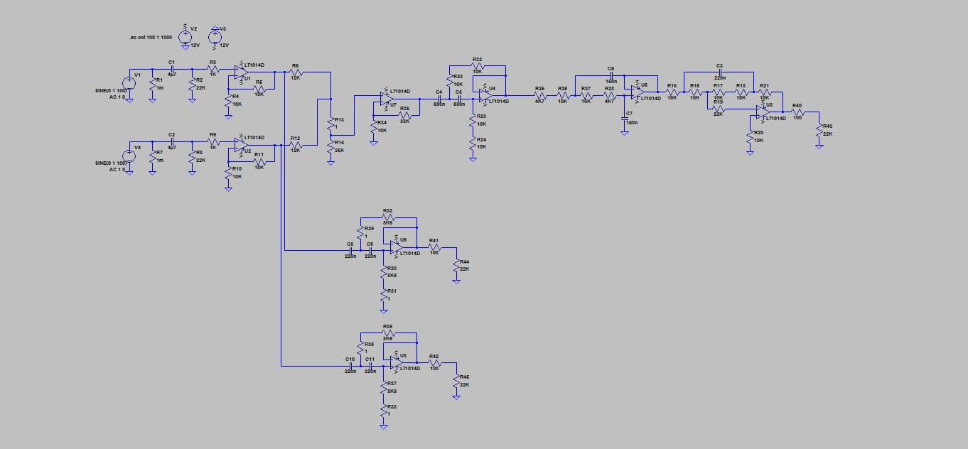

JBHC schreef:
Dit is nou eens een mooi filtertje.
Nu ga ik meteen even een stomme vraag stellen: "Is dit ook te maken zodat het werkt met een voedingsspanning van 12v?" Dan wordt het namelijk leuk voor in de auto!

Re: aktief subwoofer filter
Het hier gebruikte opampje (LT1013D) kan ook op een enkele rail van 5 Volt draaien.
Een andere truuk is om met een schakeling een symmetrische voedingspanning te maken, zie bijvoorbeeld hier :
http://www.circuitsonline.net/schakelin ... nning.html

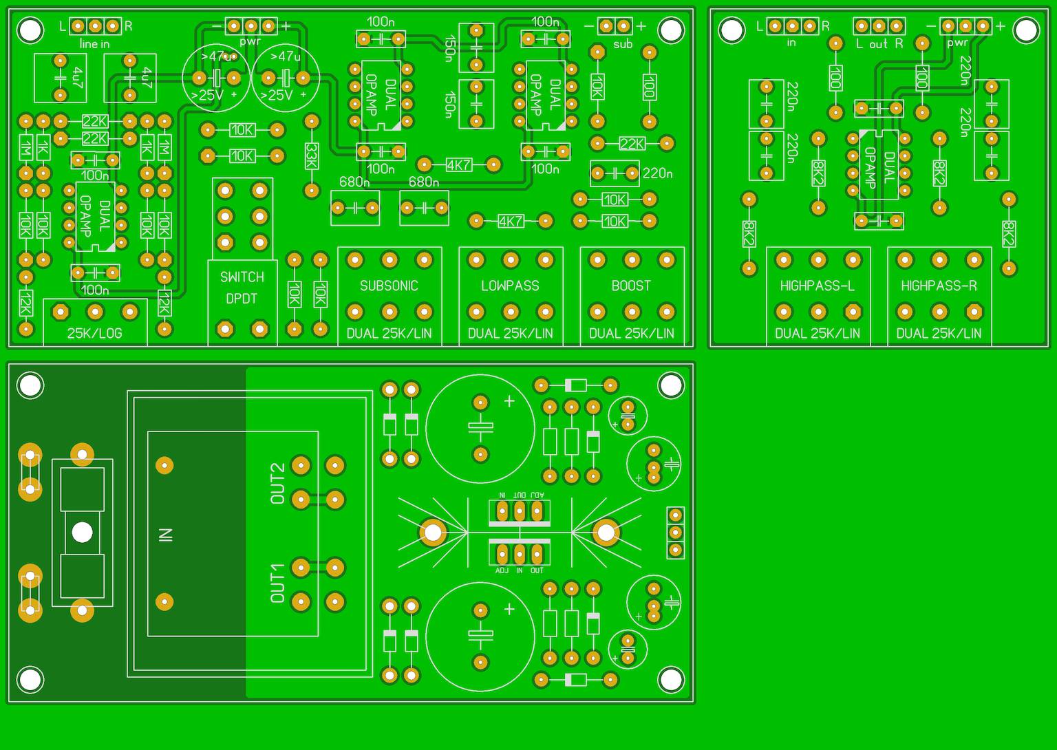

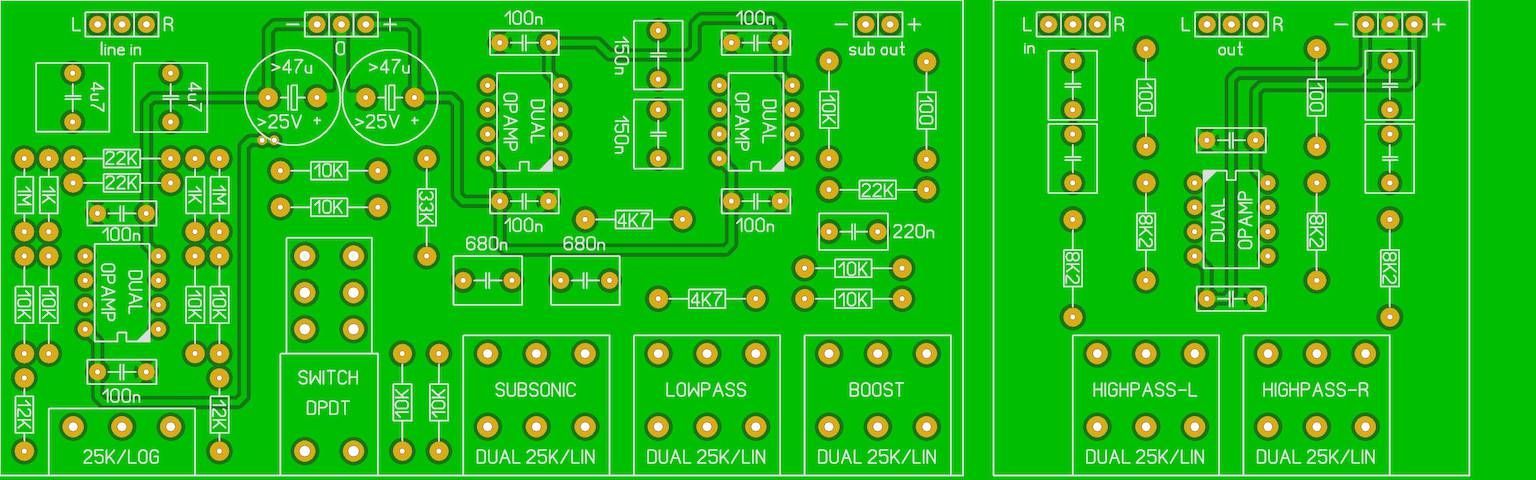

Lang geleden, maar niet vergeten. Nieuw printdesign voor het eerste deel gemaakt voor gaatjesprint. Stereo in/versterken/samenvoegen/volume.
Eerst dit goed krijgen op gaatjesprint, daarna verder :)

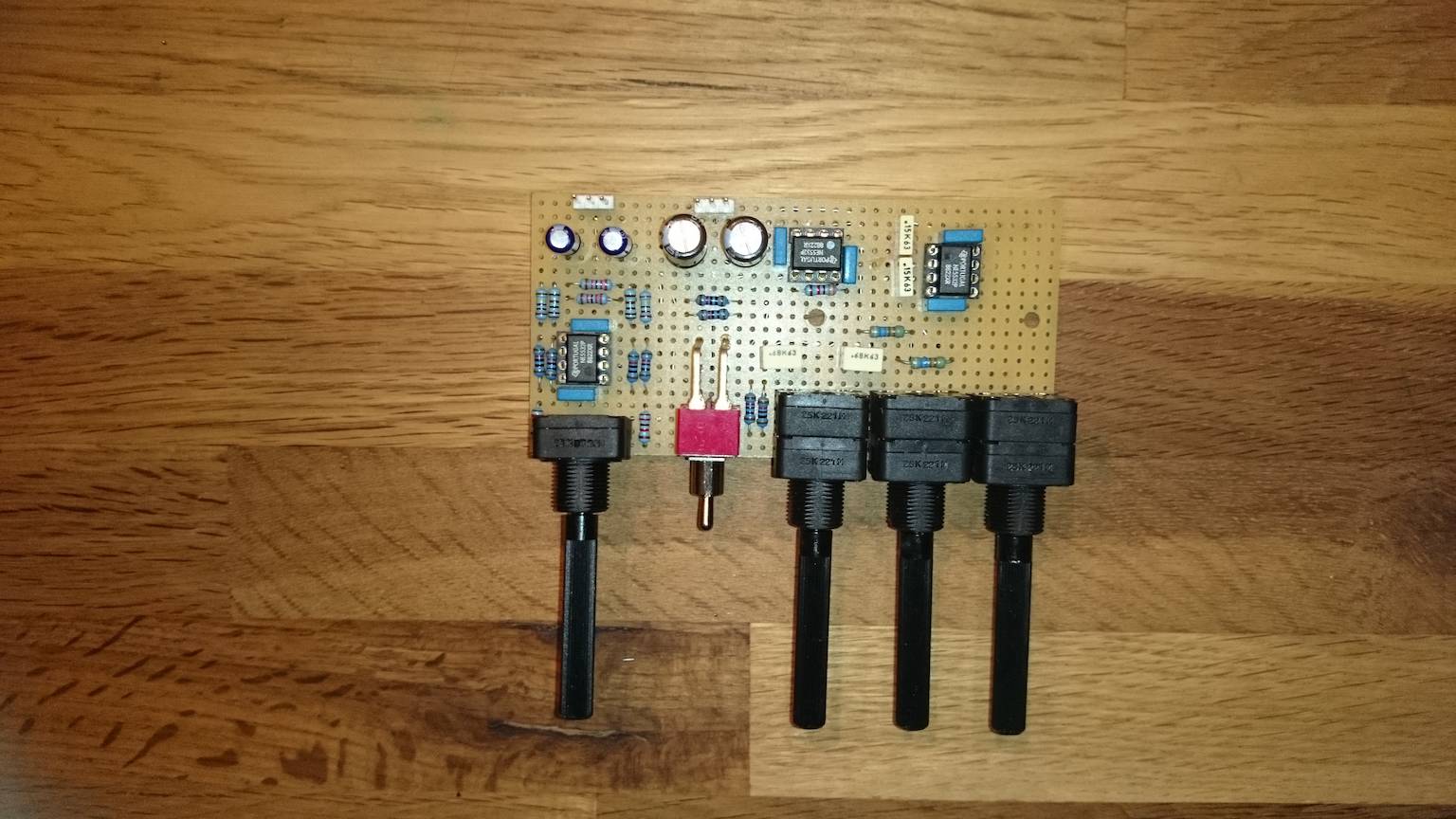

Eerste deel is af.

En nog een stukje

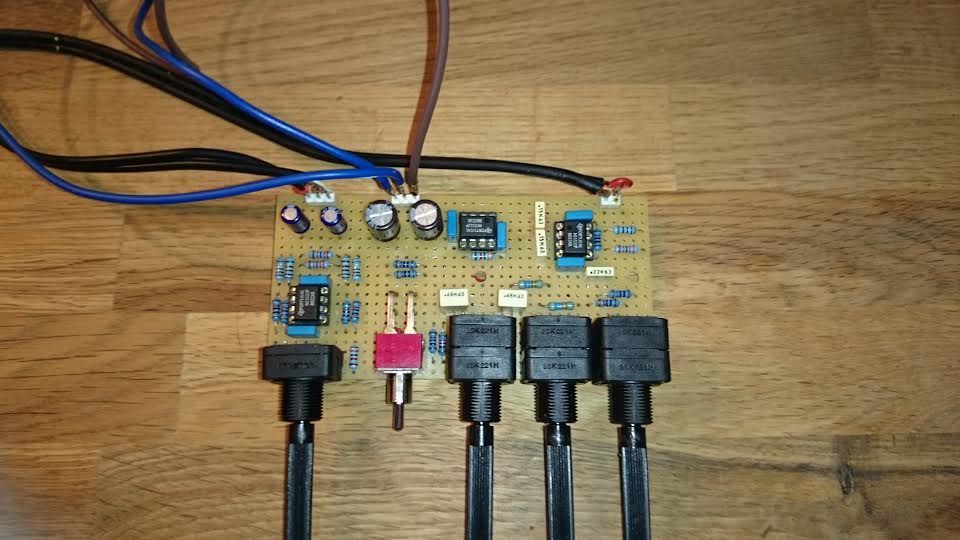

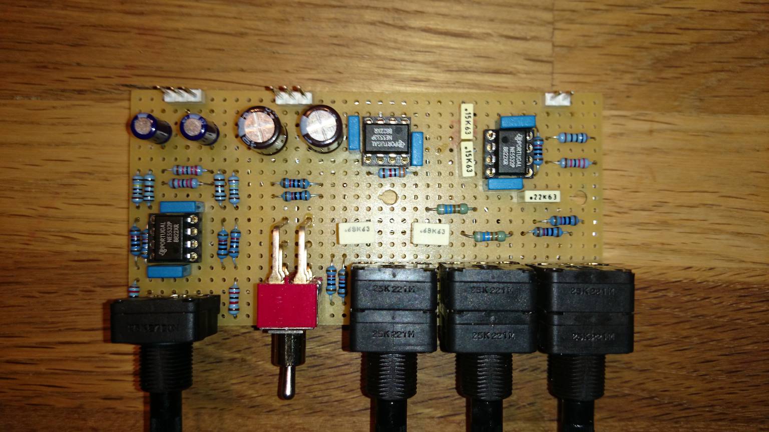

Bijna klaar, alleen nog wat voedingsdraadjes leggen en ik kan testen.
sevenup
Berichten: 2777
Locatie: Hengelo (ov)
Bericht door sevenup »

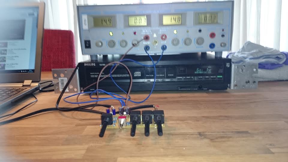

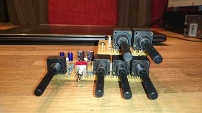

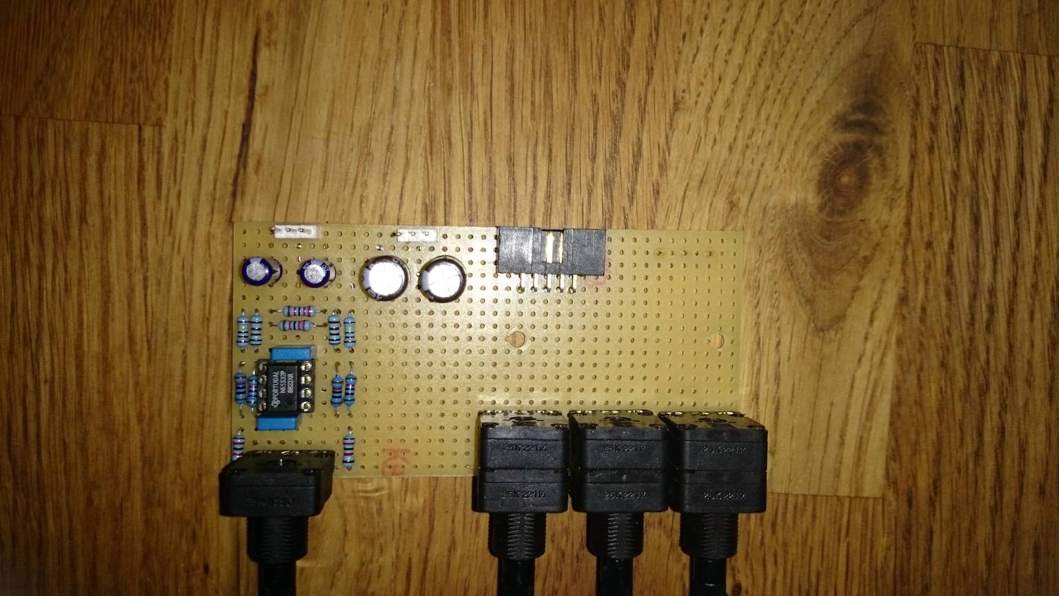

Hij werkt :) Eerst dacht ik van niet, maar + en - verkeerd om aangesloten.
Geen brom/ruis en alle controls werken zoals bedacht.

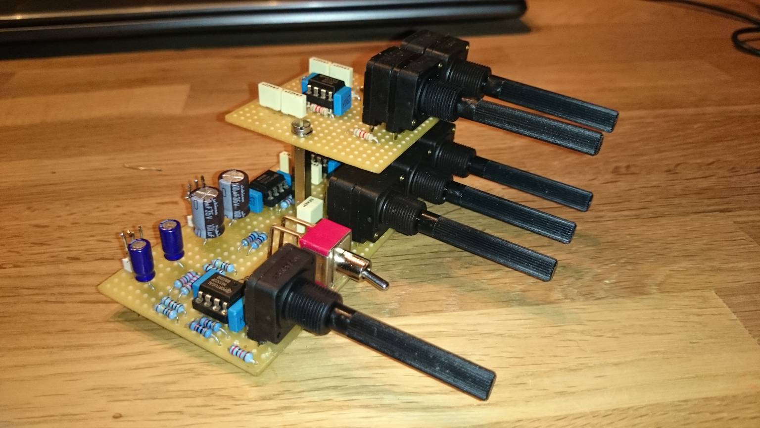

Binnenkort het high pass filtertje maken, en we kunnen 2.1 aktief filteren.
sevenup
Berichten: 2777

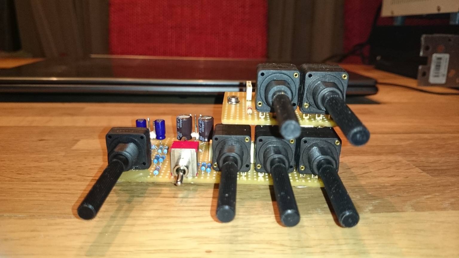

Highpass filter ook voor elkaar. Mooi compact geheel zo. Binnenkort nog een voeding maken.

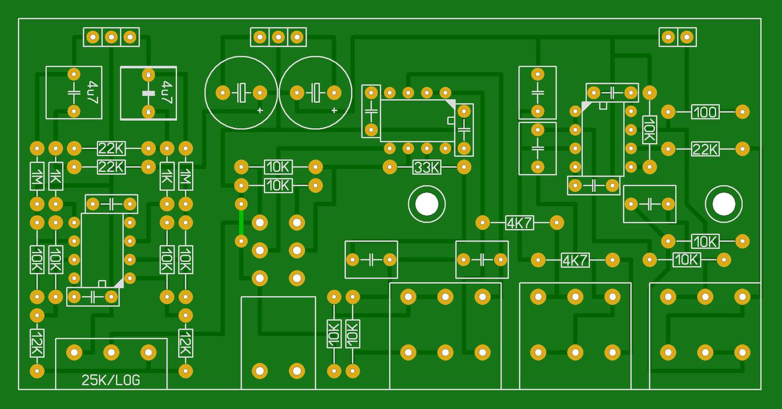

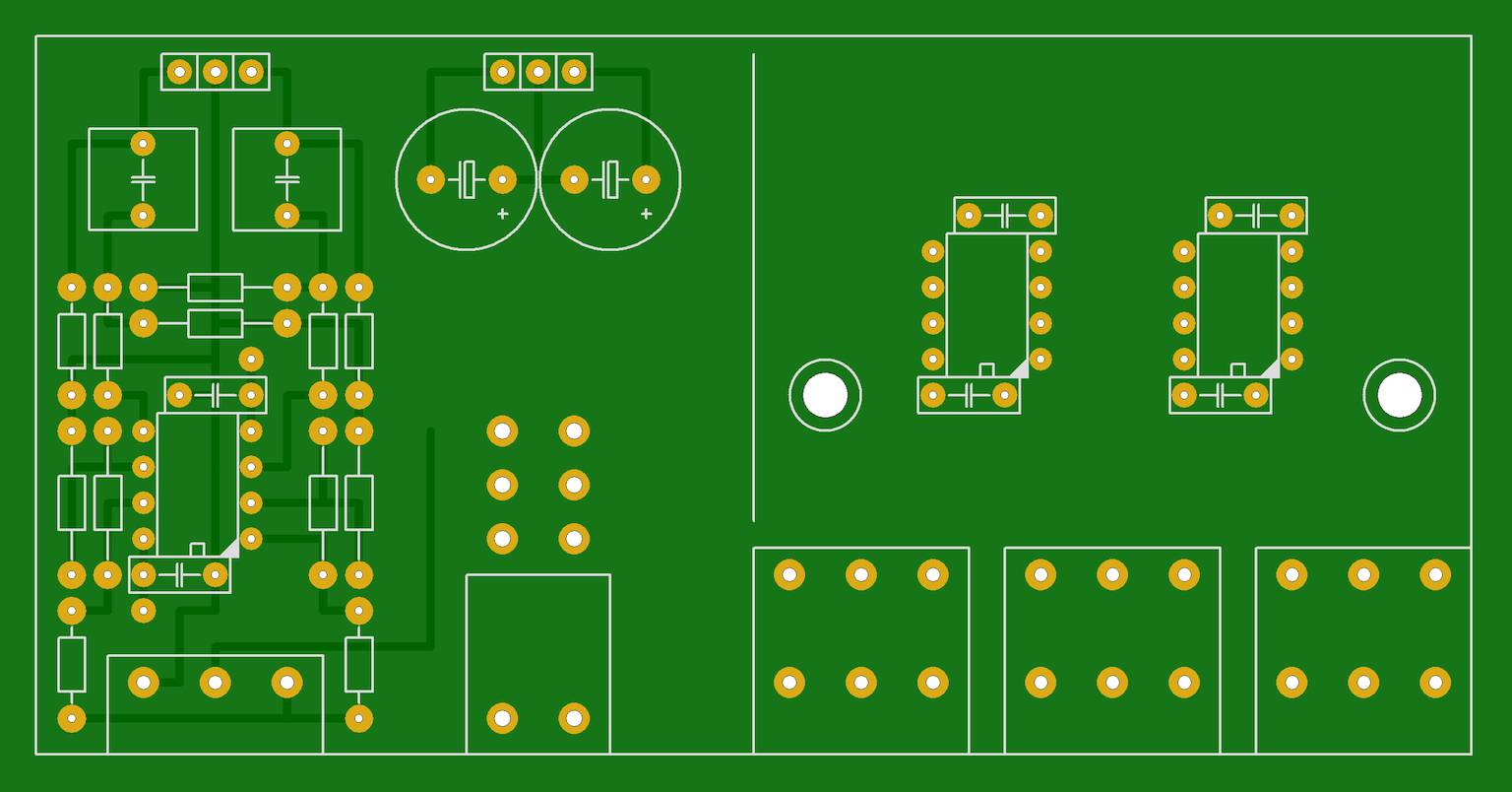

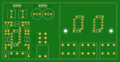

Ben begonnen met ontwerpen in KICAD. Kun je ook een 3D impressie maken van het board :)
Nu heb ik nog wel 1 vraag. Ik heb een power ground plane op de bovenkant en een audio ground plane op de onderkant. Hoe koppel ik deze aan elkaar bij bijvoorbeeld de voedingsconnector?

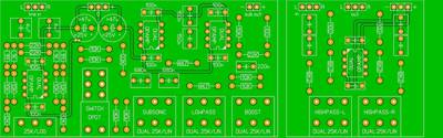

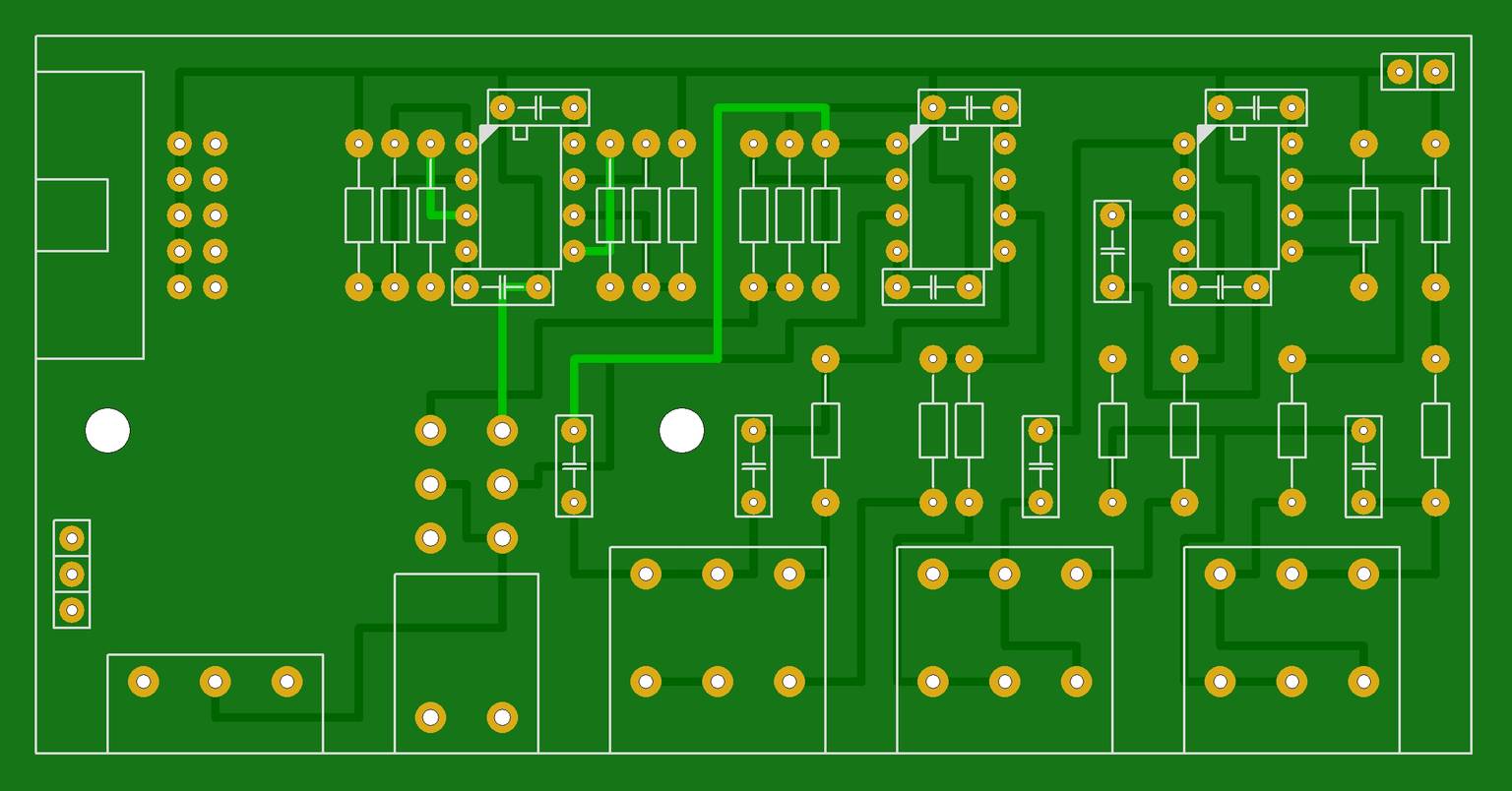

Moet nog wel wat inleren in KICAD. Ondertussen al wel een layout gemaakt in SprintLayout.

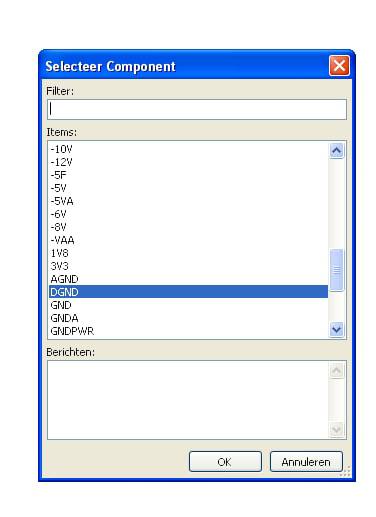

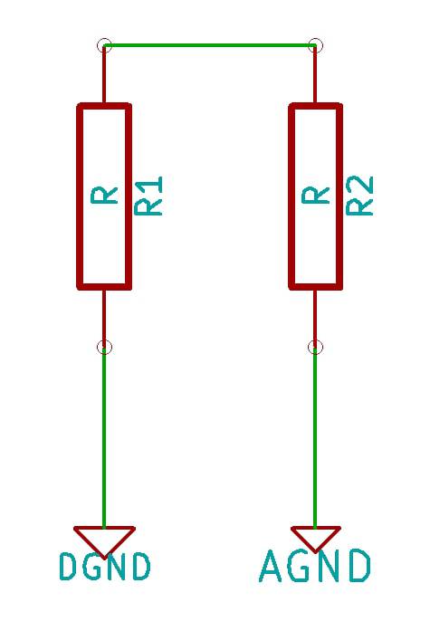

Berichten: 15172

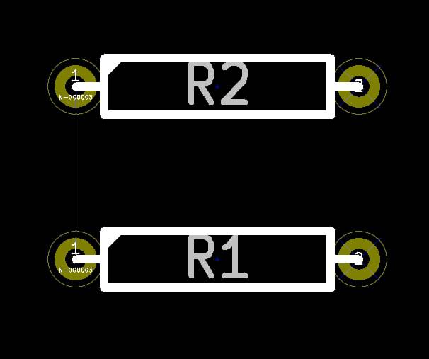

Je bedoelt DGND en AGND? Dan is dat hetzelfde net. Heb je die met tekst erbij gezet ofzo? Dan is het inderdaad gewoon hetzelfde net. Als je het als volgt doet gaat het goed:
Kies "Stroomaansluiting plaatsen":
Klik een keer op je werkblad, en kies "lijst alles"
Kies hier "DGND" en "AGND"
In het schema ziet het er zo uit:
Even 2 weerstanden toegevoegd om het effect te laten zien.
In je layout zie je dan dit:
Je ziet aan de guideline dat 1 kant vd weerstanden aan elkaar hangt zoals in het schema, de andere kant zijn 2 verschillende netten, AGND en DGND.

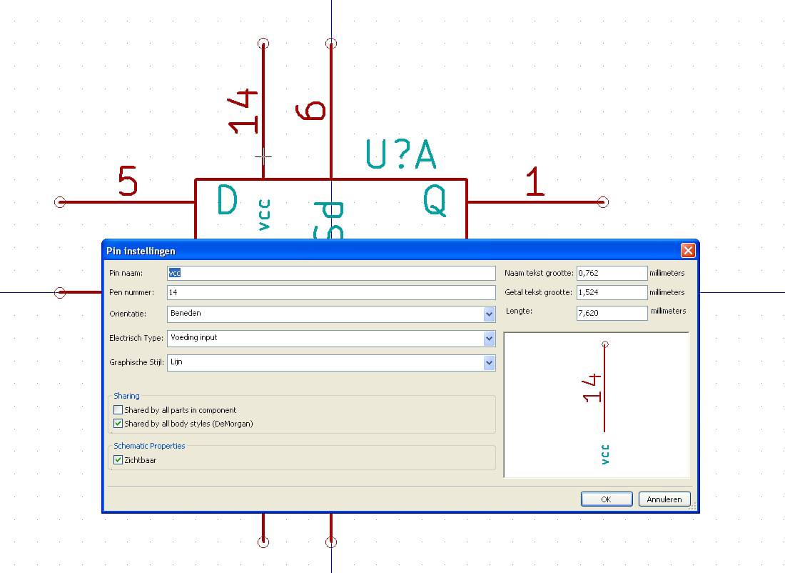

Berichten: 15172
Oja, je kunt die TL072 nog editten in je symbol editor. Je kunt dan bij de voedingsaansluiting van die 2e de pin het "zichtbaar" niet aanvinken. Je moet dan "Shared by all components" ook niet aanvinken, dan zie je de voedingspinnen bij de 2e opamp in hetzelfde huisje niet meer in je schema. Boven in je werkblad bij de Symbol Editor kun je "Onderdeel A" of "Onderdeel B" kiezen.
