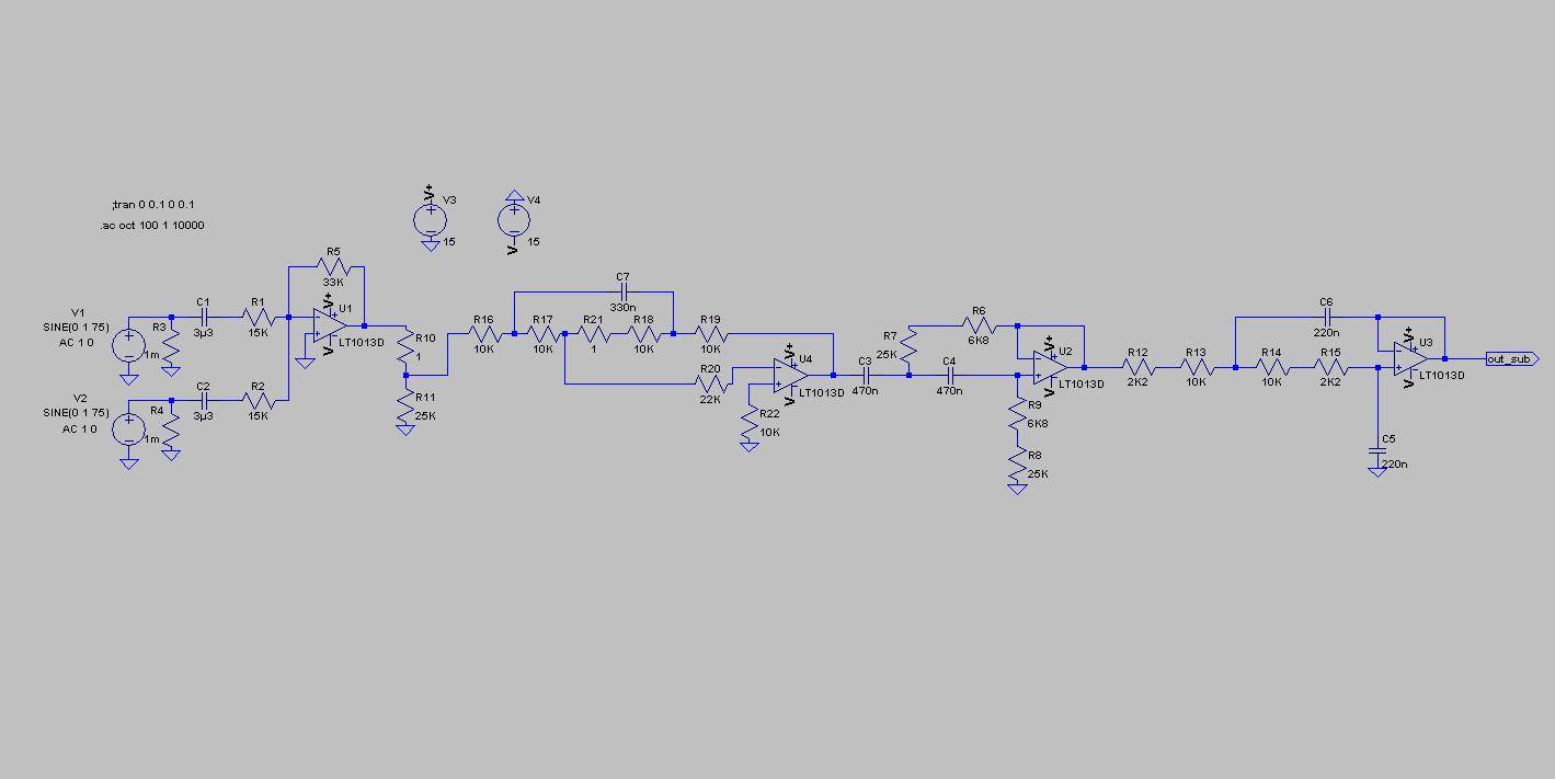

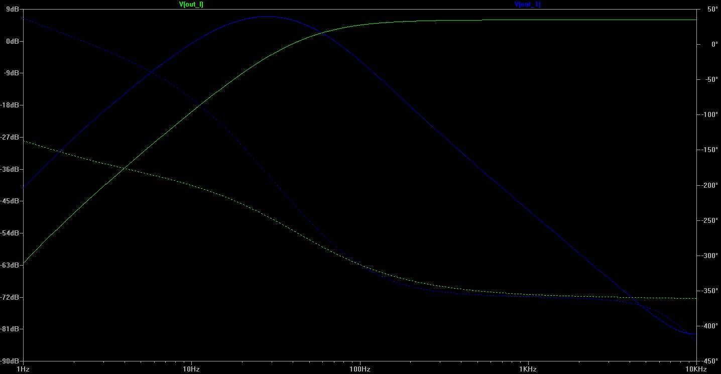

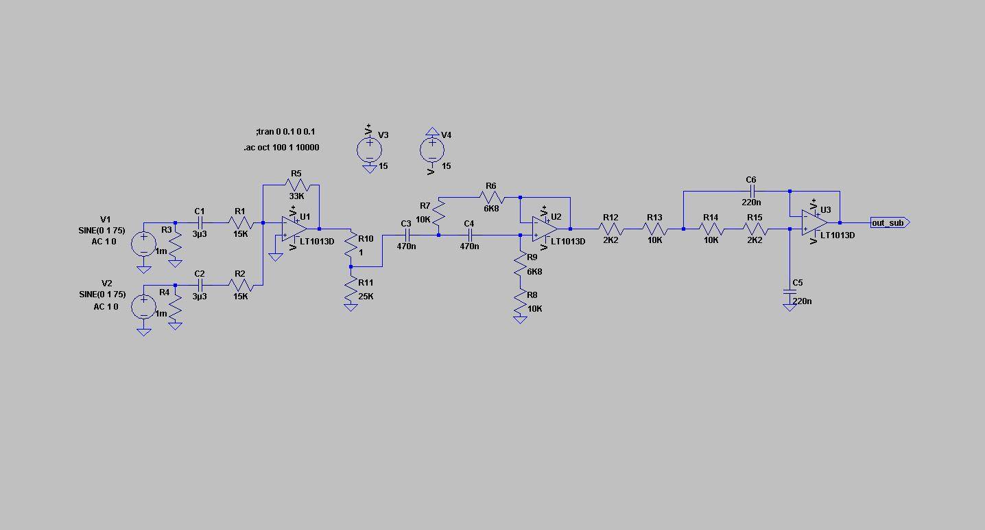

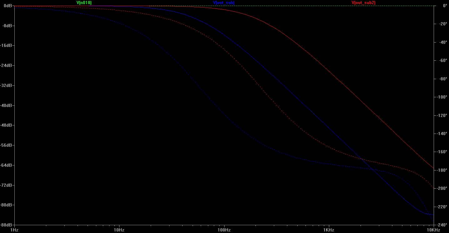

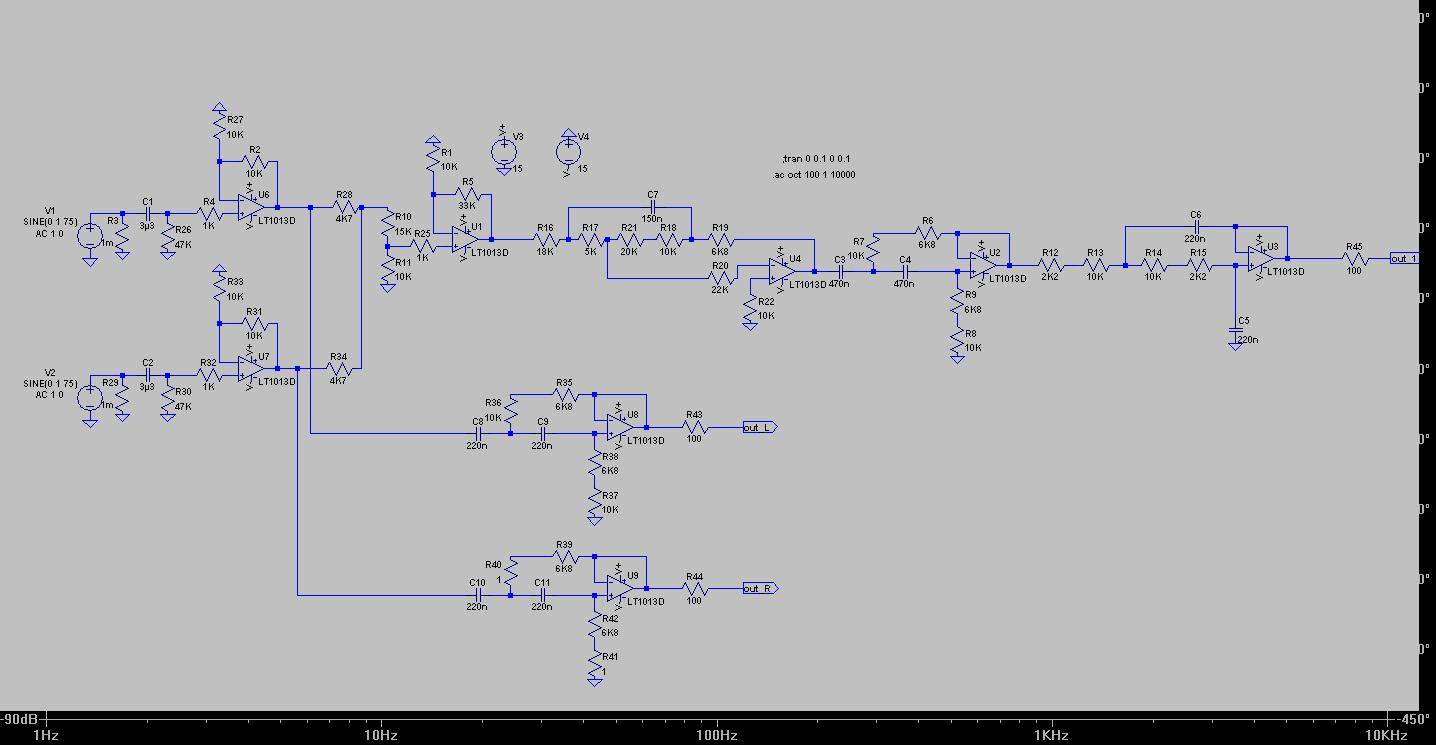

Ik ben begonnen met het ontwerpen van een aktief subwoofer filter, waarmee je gemakkelijk een aktieve subwoofer kan bouwen. Het filter heeft alles onboard, en je hebt alleen nog maar een eindversterker nodig.
Features:
- Stereo ingang (L en R worden samengevoegd)
- Volume control
- Subsonic filter
- Lowpass filter
- Phase invert schakelaar
Hier alvast wat simulaties (nog zonder Phase invert)

Als ik voor mijzelf zo iets zou willen zou een ingebouwd high-pass filter ook een zeer welkome aanvulling zijn! Misschien nog een idee?
Of maakt dat het veel gecompliceerder?

Ohja, dacht dat die er bij zat. Natuurlijk gewoon lekker simpel een bas-boost filter waarvan je de frequentie en versterking kan instellenWalt schreef:Bass boost functie?

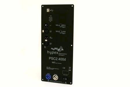

Ehhhh, ook als submodule te gebruiken:
250, ex.... DSP, 2x 400watt ( 4 ohm)

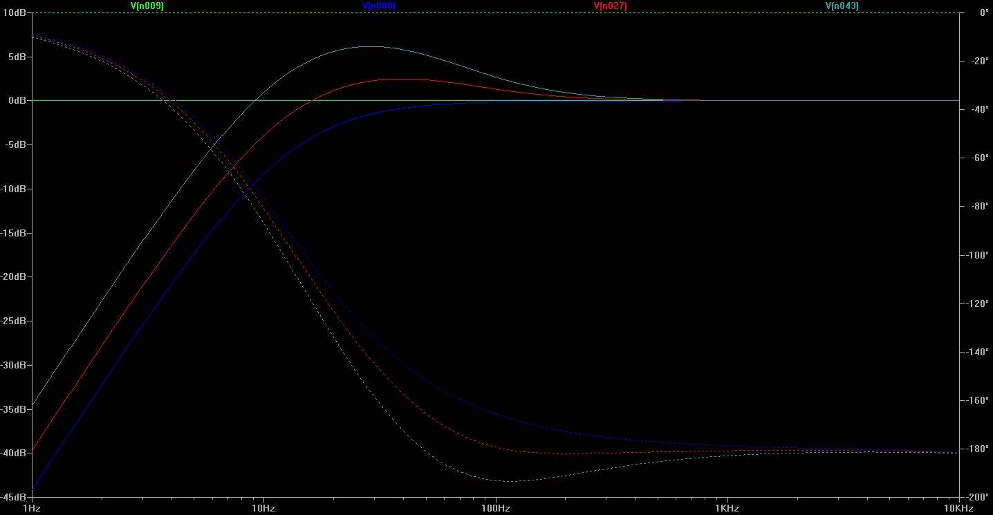

Zoiets als bas boost?
Door de combinatie van boost level en subsonic frequentie kun je de boost frequentie ook nog iets aanpassen.

Als het crossoverpunt nu instelbaar zou zijn door middel van een knop met uiteraard de nodige extra's neem ik aan.

Re: aktief subwoofer filter
Ja hoor, alles is instelbaar.
- basboost 0-6dB
- subsonic 15-50Hz
- lowpass sub 50-150Hz
- highpass sat 50-150Hz
Moet alleen nog zien hoe ik alle potmeters naast elkaar krijg. Waarschijnlijk heb ik kleine potmeters nodig
- basboost 0-6dB
- subsonic 15-50Hz

Vaak zie je ook nog een automatische aan/uit schakelaar afhankelijk van het ingangssignaal. We maken het zo wel ingewikkelder he.
Ik zou er ook nog een +3 dB LED voor het ingangssignaal bijzetten.
