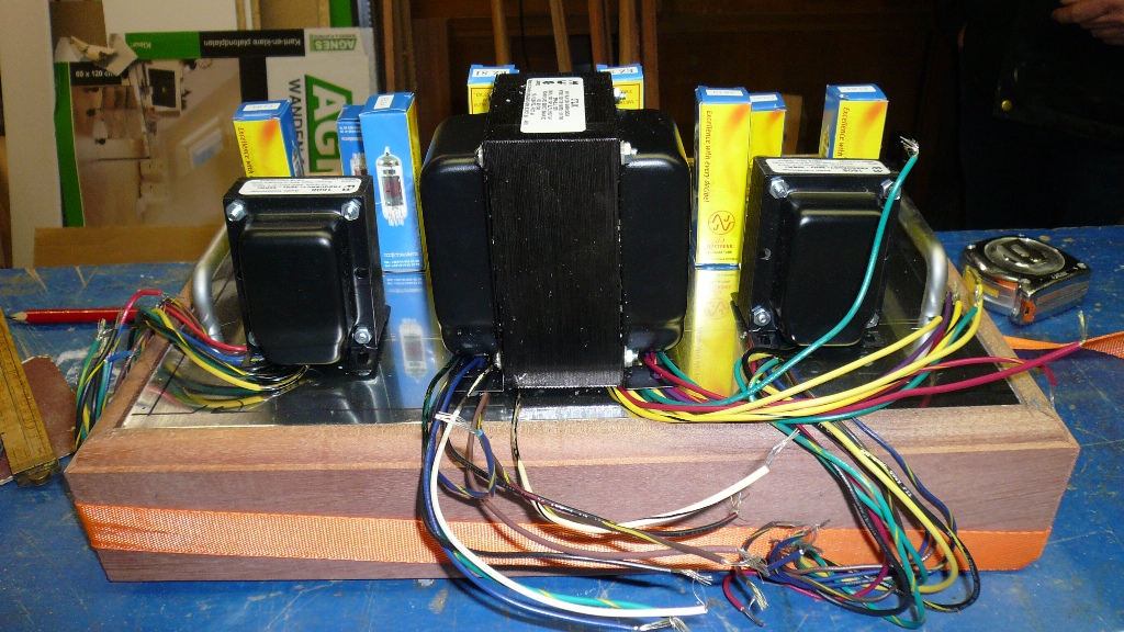

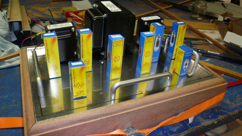

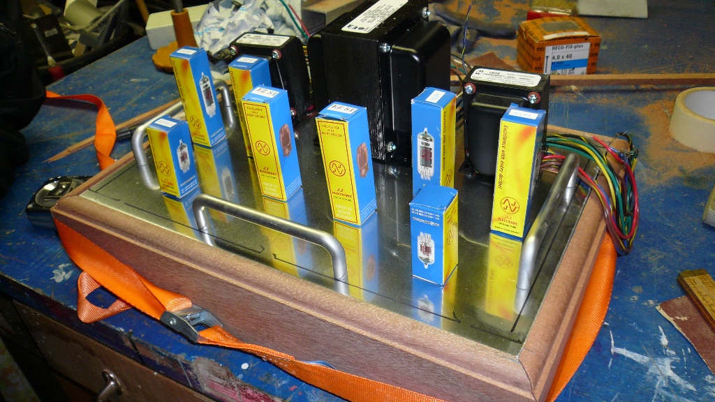

Zo. Vanavond even samen met de meubelmaker aan het brainstormen geweest.
We zijn eruit gekomen en dit wordt de opstelling.
Het is de meubelmaker zelf die de versterker besteld heeft.
Morgen de gaten boren.
Nog wat plaatjes erbij.

Re: EL84PP HF10 Verbouwen.
Mooi project alleen jammer van die handvatten.

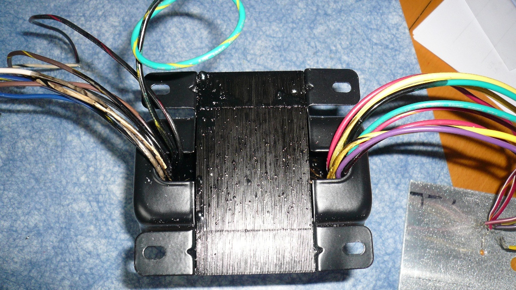

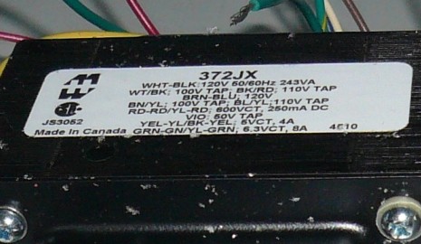

Mooi Theo, met EZ81 gelijkrichters zie ik. Lijkt die voedingstrafo beschadigd met al die putjes, of komt dat door de foto? En je 'huismerk', de blingbling, komt dat er nog op?

Handvaten was een optie George.
De klant wou het graag hebben. Maar daar dubben we nog over.
Hij krijgt eigenlijk dezelfde opstelling als die van mij.
Maar dan wat groter en hoger van opzet.
Hij wil de alu plaat zwart hebben en het frame met blanke lak.
En qua bling bling Barry komen hier ook blauwe ledjes onder.
Dat vind hij schitterend.
Trafo is goed Barry. De foto is een beetje raar.
Klant is koning zeggen we dan. Maar ik vind het ook wel mooi hoor. :wink:

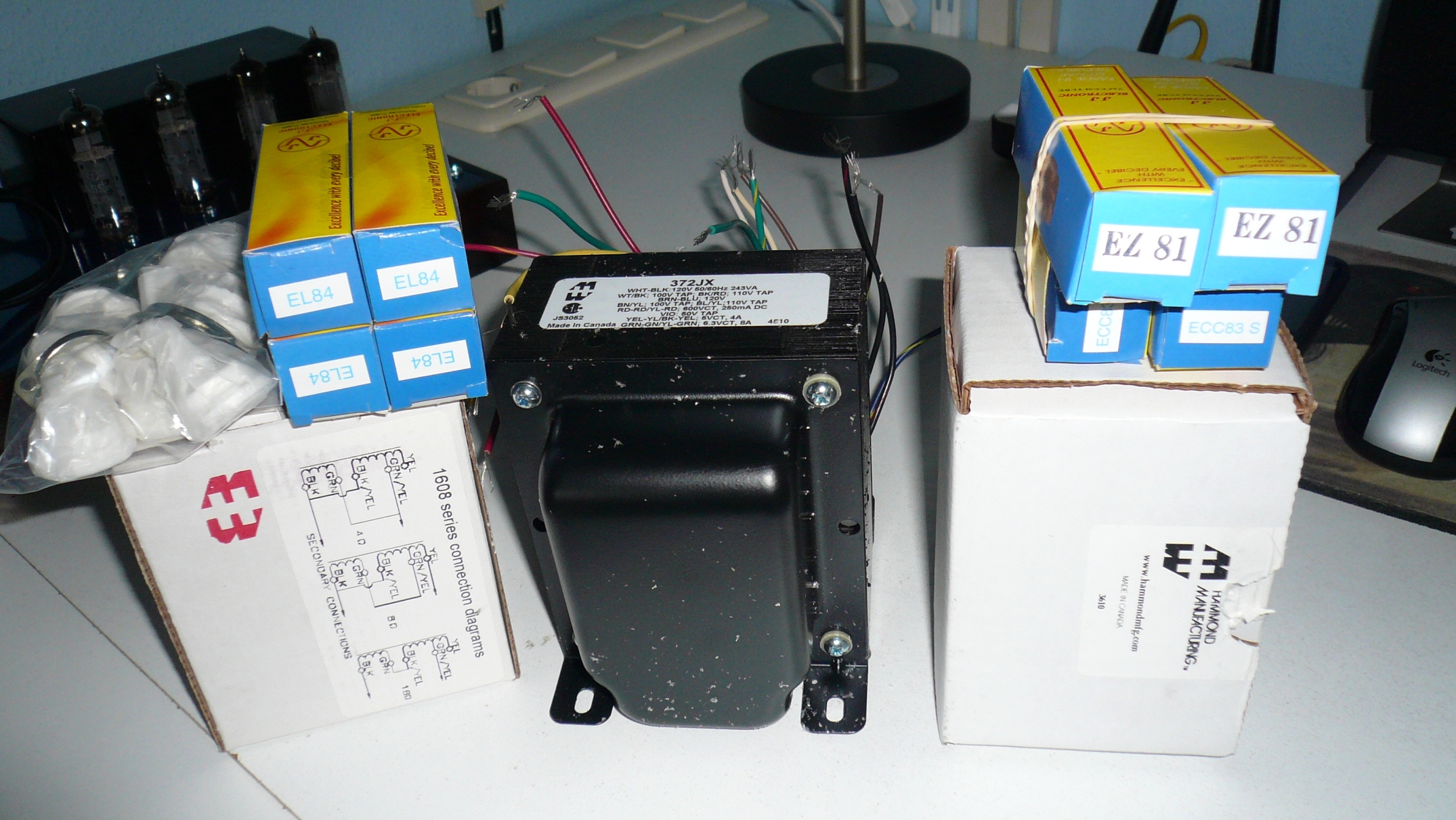

Wat vreemd. De trafo is een 372JX, op het typeplaatje op de trafo staat dat de 2 groene draden 6.3V zijn met CT op geel/groen.
Op de eerste afbeelding in de pdf staat dat dit filament 3 is, groen met groen en groen/geel. In de tabel erna staat dat bij 372JX er geen filament 3 is.. misschien even de multimeter erop Theo voor je 'm aan je kostbare buizen hangt.
Dat doe ik sowieso altijd Barry en uiteraard met de variac heel voorzichtig de spanning erop.
Hoe doe je dat met je gloei? Als je trafo voor hoogspanning aan een variac hangt zal die eerder op niveau zijn dan je gloei, die ook aan die variac hangt, wat de buisjes niet kunnen waarderen.

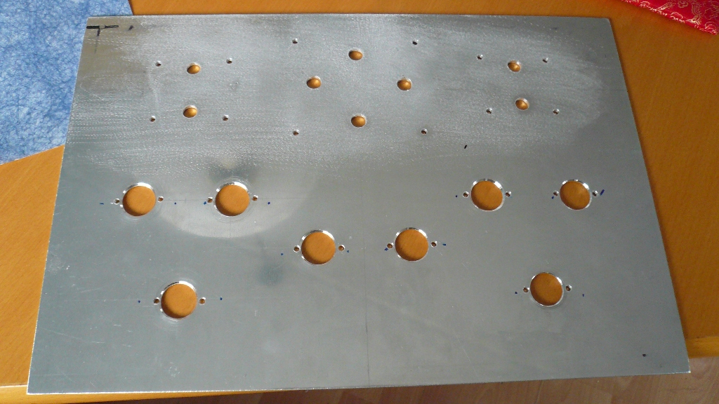

Zo. Even wat gaatjes geboord. Is aardig goed gelukt.
Maar toen ik de de trafo wou gaan controleren werd ik minder blij.
De groen-gele draad die de nul is van filament 3 vond ik aan de primaire kant.
Terwijl het de nul van de gloei moet zijn. Dit is niet goed.
Heb een mail naar Juke-box revival gestuurd met foto.
Kijken wat ze voor oplossing bieden.

Heb je de wikkelingen ook ohms doorgemeten?
Het maakt weinig uit waar die draadjes uit de behuizing steken, als het elektrisch maar in orde is.

Dat nog niet Robert.
Maar die groen-gele draad zit echt aan de primaire kant vast.
Heb er zover mogelijk in gekeken.

Ik meet 5 Ohm tussen de groen-gele en de groene.
Dat zou betekenen dat het wel goed zit?
