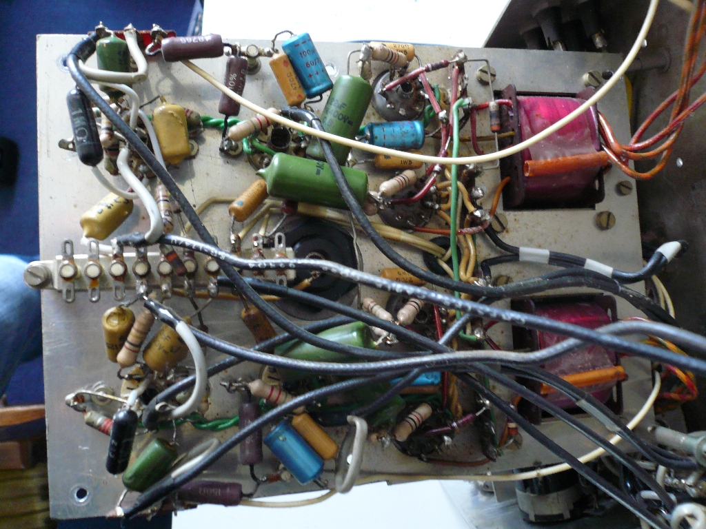

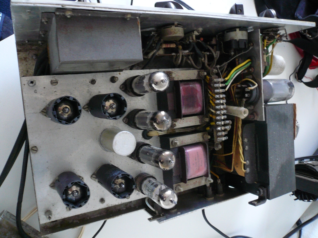

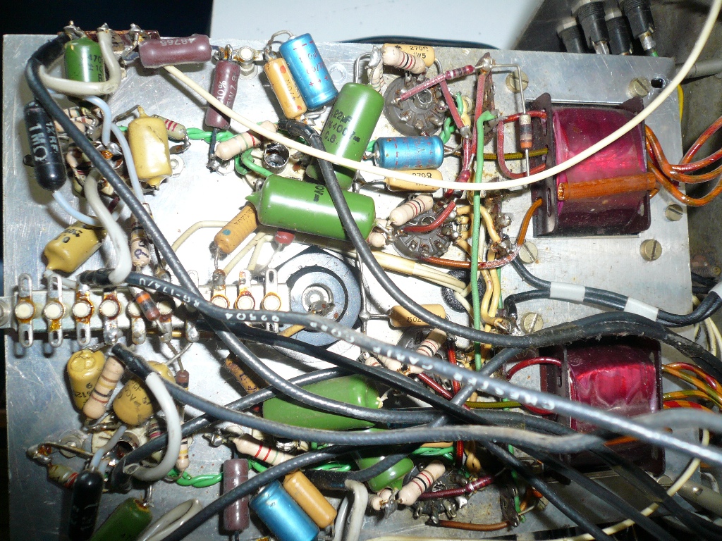

Mijn volgende project. Jaja. Ik blijf bezig. :wink:

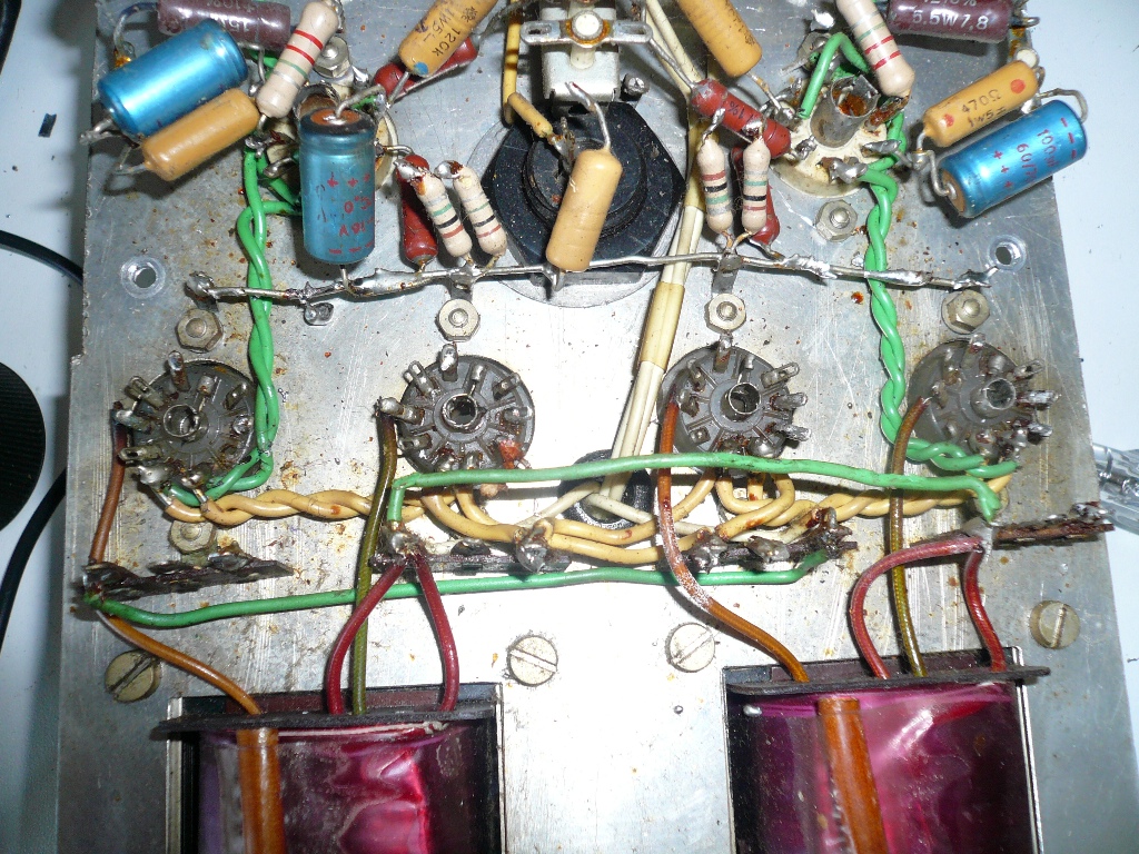

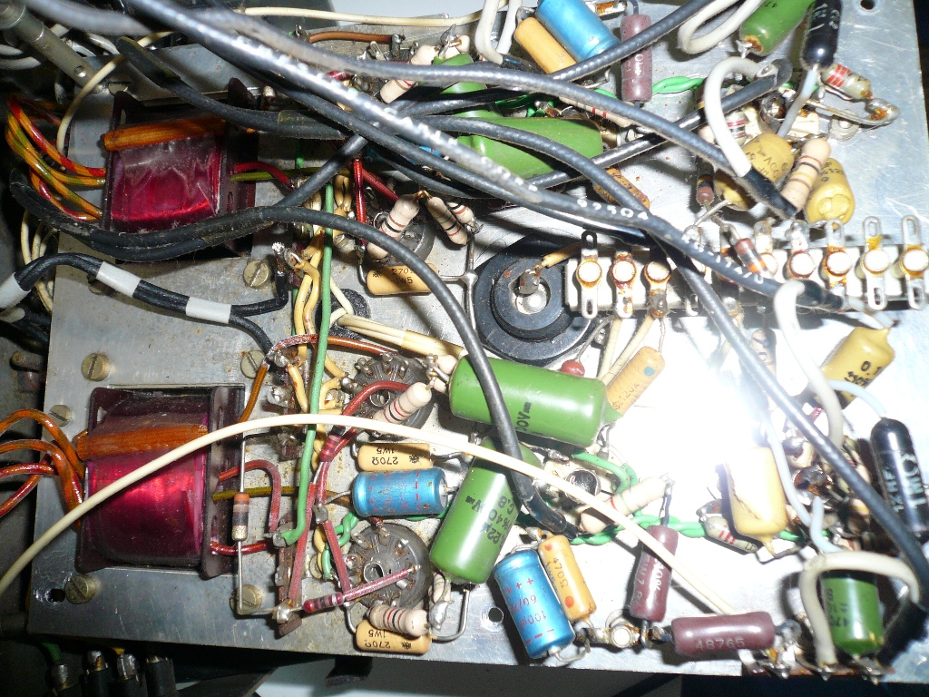

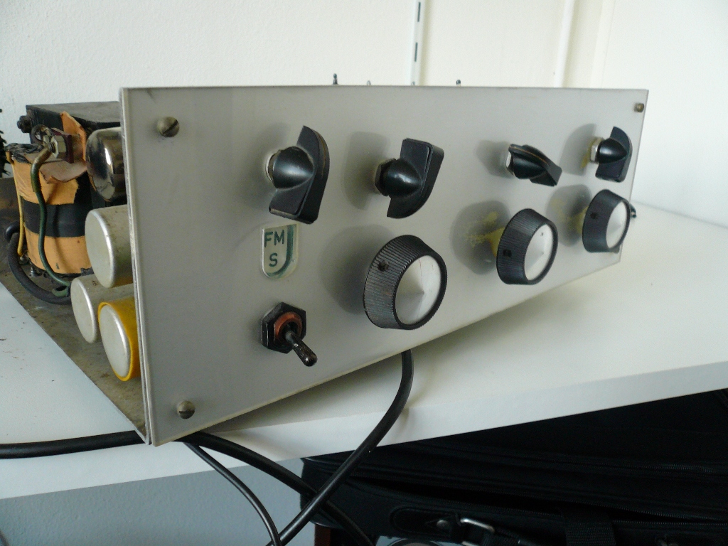

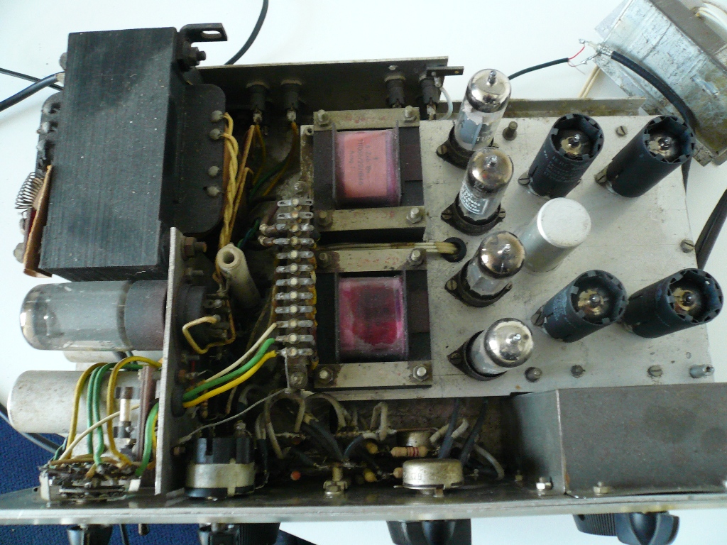

Ik heb hier een buizenbak waar toch wel wat aan gedaan moet worden.
Ik heb hem zo goed mogelijk bekeken en het is volgens mij een PP versterker.
Er staan 4 keer EL84 op en 4 keer E81CC.
Is er iemand die deze versterker kent en kan mij hier meer over kan vertellen?
Hij werkt wel maar er zit een brom in.
Ik wil hem sowieso over bouwen op een ander frame. Deze ziet er niet uit.
Zie plaatjes.

Is inderdaad een pushpull. Zijn dat Amroh UGT's? Die zouden best mooi kunnen zijn.
Verder zegt het me ook weinig..
En 'chicken head' knoppen 8)

Op de UGT's staat 6 Zub. B.v
711066/22/1846. Ausg. I of 1?
Lijkt me geen Amroh.
De klank is best heel goed. Maar op een of andere manier is het geen stereo.
Er zitten een paar schakelaars tussen. Een beetje vaag.

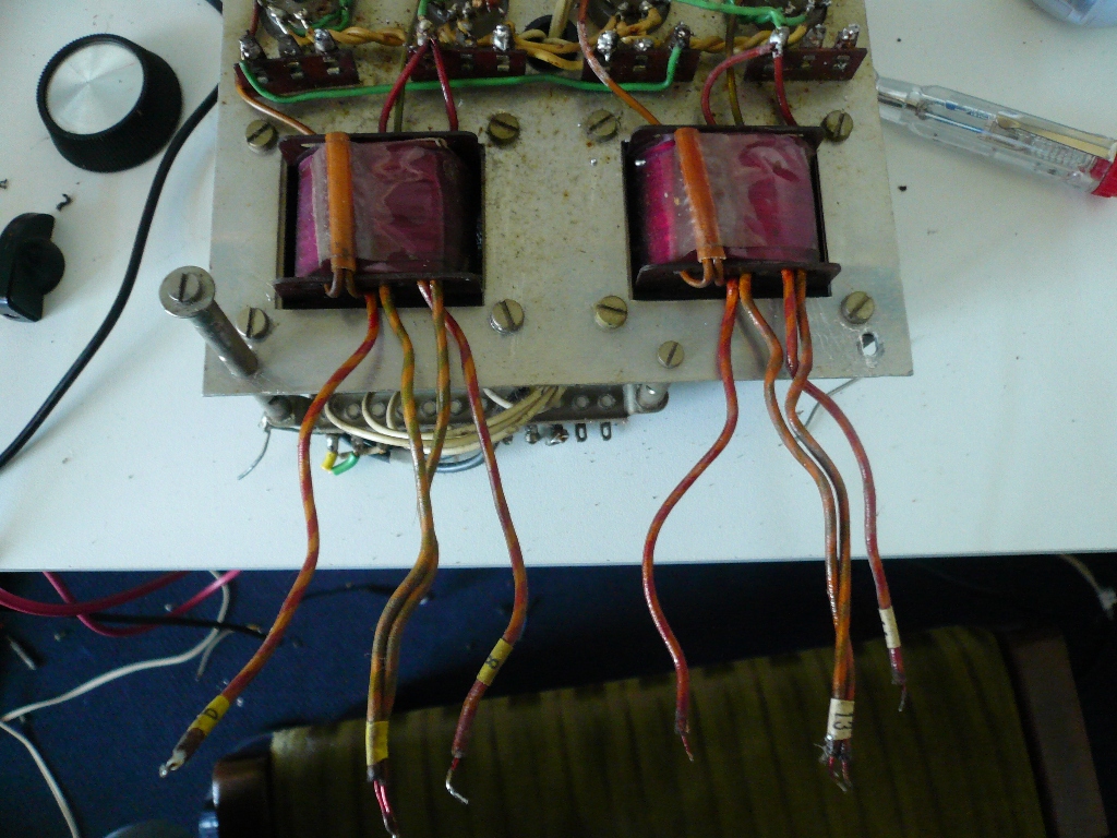

Die transformatoren lijken sterk op wat heel lang geleden door Radio Twenthe werd verkocht als balansuitgang voor EL84, 10kpp fabrikaat Siemens. Je kreeg er een schema bij! Ze waren best goed, maar een beetje krap voor de volle 10W bij 40 Hz.

Berichten: 12445
Re: EL84 PP??
Reverse engineering :wink: :mrgreen:
(succes daarmee met zulke bedrading :P )

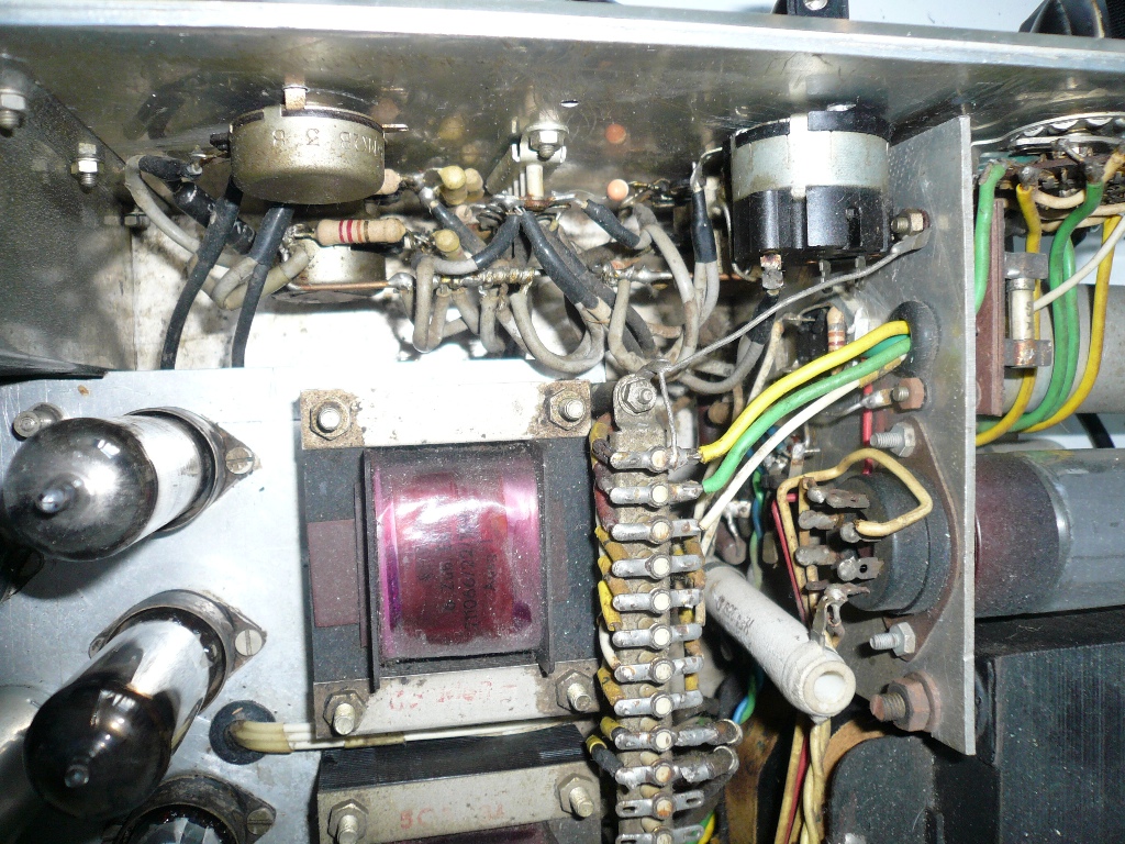

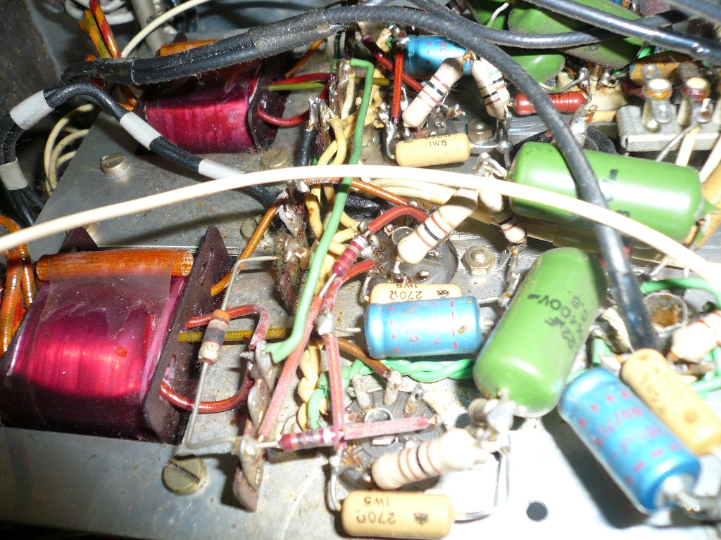

Heb nog wat ontdekt.
1 UGT zit rechtstreeks op de speaker uitgang en de andere loopt via een schakelaar.
Berichten: 15173
Re: EL84 PP??
Triode schakelaar?

Barry2001 schreef:
Triode schakelaar?
Ik zat zelf te denken aan een 4 of 8 Ohm schakelaar.
Wel vreemd dat dat op 1 UGT zit.
groeten, Tom
Heb ze gevonden Tom.
http://www.worthpoint.com/worthopedia/k ... p-76433886
Dit zijn ze.
Re: EL84 PP??
Een trafo naar de LS en de ander aan een schakelaar :o .Dan twee versterkers en toch geen stereo :( .
Dat ruikt naar een brugversterker :D .Kiezen één versterker 15W of twee 30W.
Of ik zit er helemaal naast :cry: .

Dat is een mooie basis om een deftige versterker mee te bouwen. Die uitgangstrafo's lijken me van Telefunken. Zo op het oog dezelfde die ook in de Braun CSV-13 zitten. Goede kans dat ze daar uit zijn gesloopt in een tijd dat die dingen bij grote getale bij het grofvuil werden gezet. Voor het schema kan je bijvoorbeeld ook eens hier naar kijken: http://www.jogis-roehrenbude.de/Leserbr ... andbox.htm
Dat schema heb ik voor mijn eigen EL84PP project ook toegepast. De ECC81 en de ECC85 (die hier wordt gebruikt) zijn qua instellingen heel vergelijkbaar.

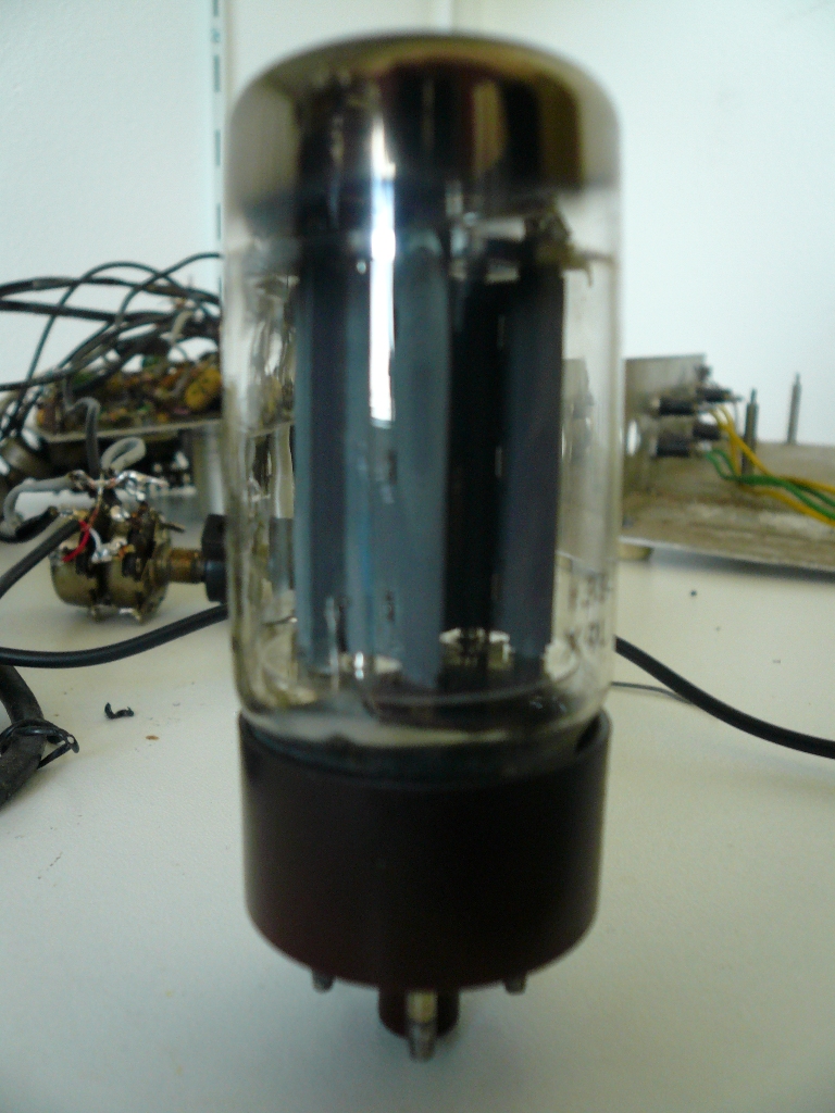

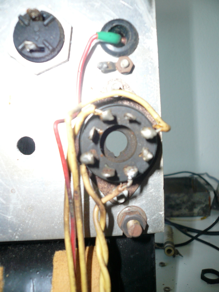

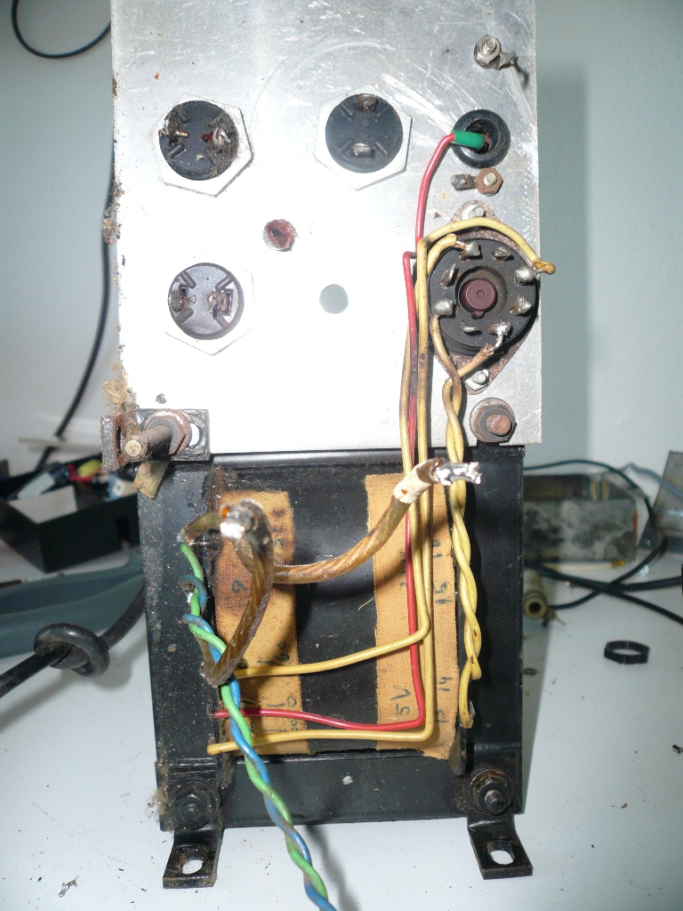

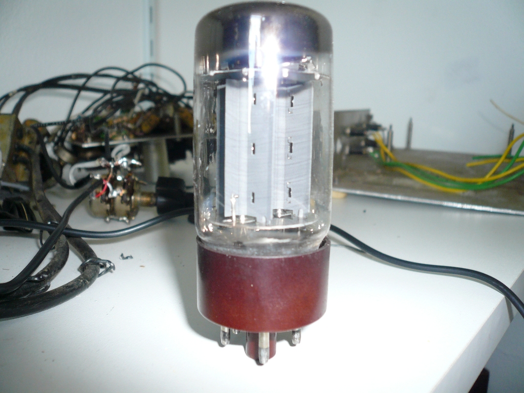

Kan iemand me vertellen welke buis dit is?
Is gelijkrichter maar er staat helemaal niks meer op.
En hij was ook gedeeltelijk niet aangesloten.
Zou graag willen weten hoe de aansluitingen hiervan zijn.

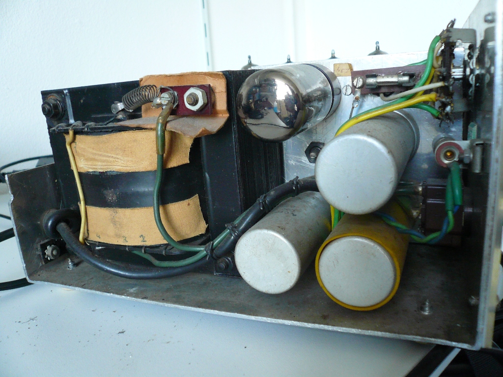

En de trafo geeft 260-0-260 volt. De nul lag met een zekering aan de massa.
Gloei 6.4 volt. En een 5 volt aansluiting voor de gloei van de gelijkrichter.
En er zit nog een 23 volt aansluiting op.

Lijkt toch iets Philips-achtigs. Staan er geen ingeetste codes in het glas of onderop de voet? Daar kan je dan toch vaak een typenummer mee afleiden.
TheoK
Berichten: 1471
Locatie: Kitchener
Re: EL84 PP??
Bericht door TheoK »
Er staat nog dit op Paul.
133 of I33 of F33. Dat is niet duidelijk.
En eronder staat X9L. Meer staat er niet op.
En op de volgende plaatjes kun je zie hoe de UGT's zijn aangesloten.

F3 kan een GZ34 betekenen. Dan houden we alleen een extra 3 over. Ik zou kijken of de aansluitingen overeenkomen met de datasheet van de GZ34. Dat niet alle pootjes van de voet zijn aangesloten lijkt me voor een gelijkrichter overkomelijk.
mvg, Paul
TheoK
Berichten: 1471
Locatie: Kitchener
Re: EL84 PP??
Volgens mij heb je gelijk.
De aansluitingen komen overeen.
Zo dat is 1 stap.
Zal kijken of er een beetje peut vanaf komt. :wink:
