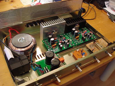

Dit is min versie van de ZBA-versterker in aanbouw. Iets anders dan die van Pjotr. 8-[
De kast is van een Vintage Sony versterker. Ik heb de volumepot vervangen voor een 10k exemplaar. De inputselector wordt herbruikt, alles in de signaalweg heb ik verwijderd. Het printje naast de inputselectie is voor de aansturing van één van de VU-meters. De verlichting van deze meters is defect en wordt vervangen door een ledstripje met warmwitte leds. De muurwrat linksvoor is de voeding van het ledstripje.
Rest nog de bekabeling aan te brengen...

Handig, die clipjes waar de LM mee aan het koelblok zitten.
Het zijn eigenlijk stevige bladveren, Ze bestaan toch al heel lang en ze kosten vrijwel niets. Worden veel gebuikt voor hele ritsen TO247 in power converters. Ik heb ze ook liggen maar in mijn CA pasten ze niet meer op het kleine koelblokje. Anders had ik ze ook gebruikt

Deze clips vergemakkelijken de montage omdat de exacte positie van de LM niet meer zo erg nauw komt. Ook wordt de LM over een groter oppervlak en gelijkmatiger tegen het koelblok gedrukt dan met de enkele schroefbevestiging.
Ik ga als hij speelt eens luisteren of ik de verschillen tussen de PP en COG c-tjes kan horen. :-$
