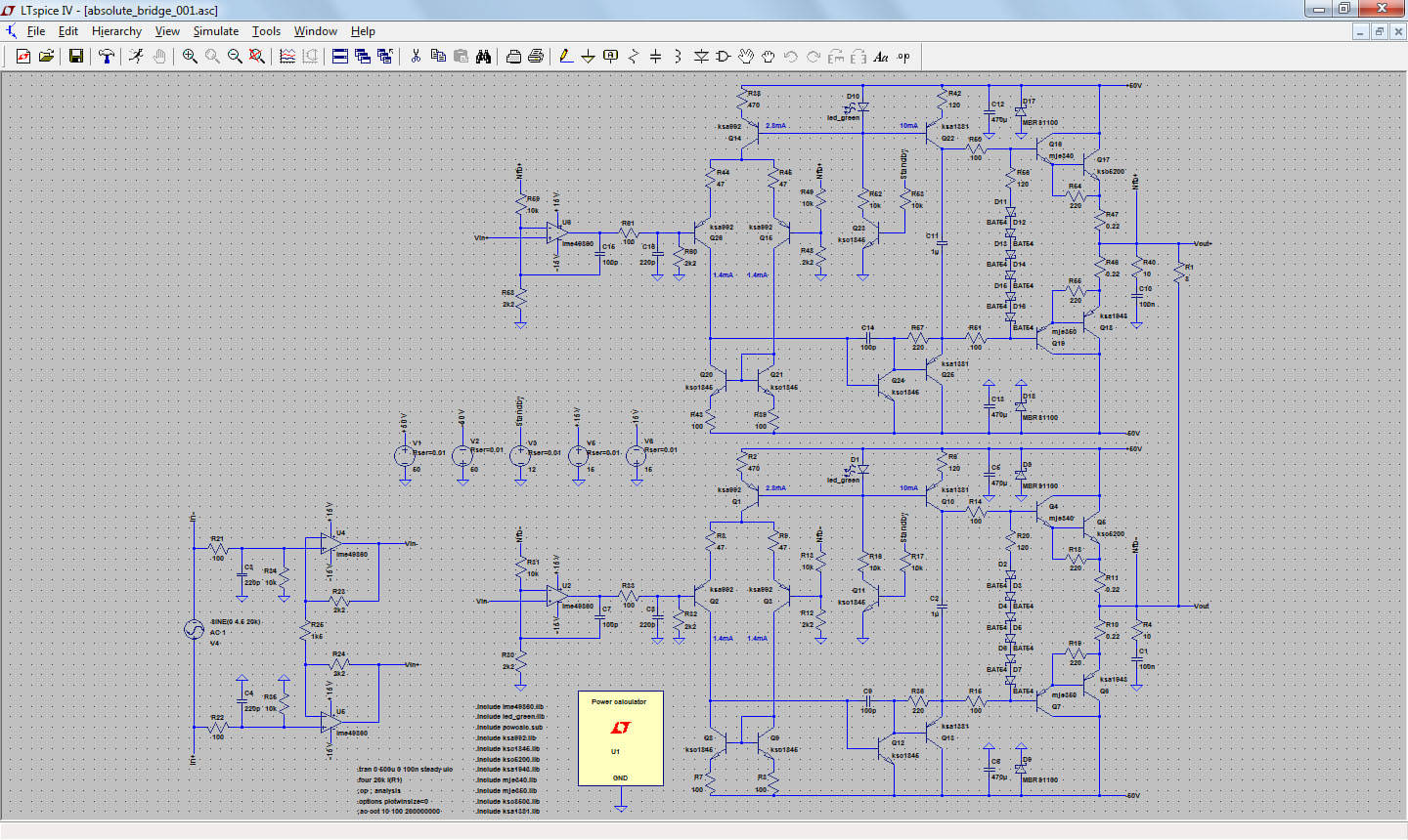

Met wat meer moeite maken we gewoon een brugversterker met 2x LM4780, dan kunnen we deze ook gelijk gebalanceerd aansturen, toch? Zoiets als onderstaand ontwerp b.v. alleen de eindtrappen uitgevoerd als LM4780.

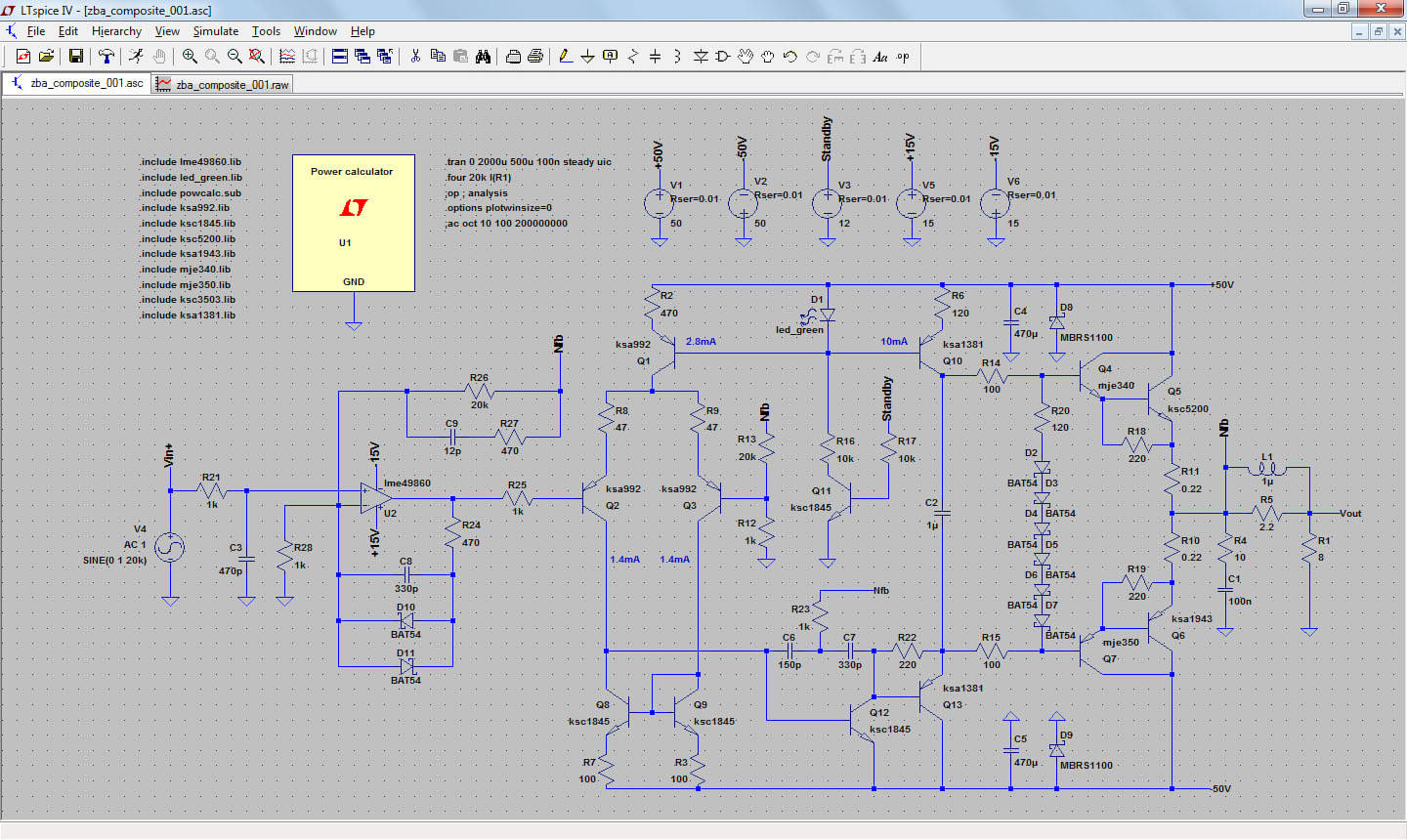

Goed, zoiets werkt natuurlijk op mij als een rode lap op een stier, dus heb ik Peter z'n concept maar in de simulator gegooid. Zodoende kunnen we d'r ook wat mee stoeien en links en rechts wat schaven, schuren en polijsten. Voor de LM3886 is er geen betrouwbare LTspice library te vinden, dus heb ik een oud werkpaard van stal gehaald in de vorm van een zich voorbeeldig gedragende discrete eindtrap.
Onderstaand schema is dan 't resultaat van wat inklopwerk in de simulator en een korte optimalisatie:
Dit simuleert op zich prima, d'r zit alleen wat inschakelgedrag aan vast waardoor de schakeling een oscillatie te zien geeft bij opstarten als er direct signaal wordt aangeboden, dit is eenvoudig te verhelpen door een inschakelvertraging, die gelijk als anti-plop functioneert, dit is de taak van Q11 en de componeten eromheen, met een simpele RC kan hier een x aantal ms aan vertraging worden ingebouwd.

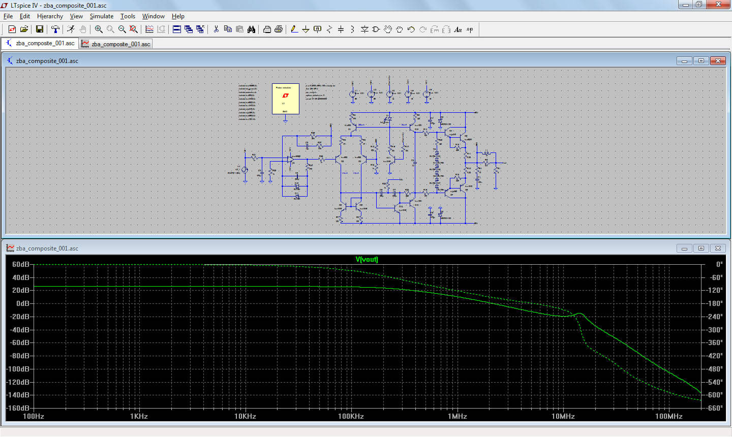

Gain plot is op zich prima en met de gegeven condities (2Vpp input) komt er 42Vpp uit in 8 Ohm op de uitgang. Vervorming, alhoewel dat altijd een beetje koffiedik kijken is in de simulator, laat een nette 0.000469% noteren bij 20kHz en de genoemde 42Vpp uit in 8 Ohm op de uitgang.
De vraag is natuurlijk in hoeverre dit ook opgaat voor de LM3886, of de TDA7294, die laatste geniet nog steeds mijn voorkeur wat dat betreft. Het is goed mogelijk dat e.e.a. nog geschaald moet worden wat component waardes betreft. Nu ben ik uiteraard reuze benieuwd naar Peter z'n reactie, want ik ga er gemakshalve vanuit dat ook hij al aan de schakeling gerekend c.q. gesimuleerd heeft, dus is het interessant om eens zaken te vergelijken.

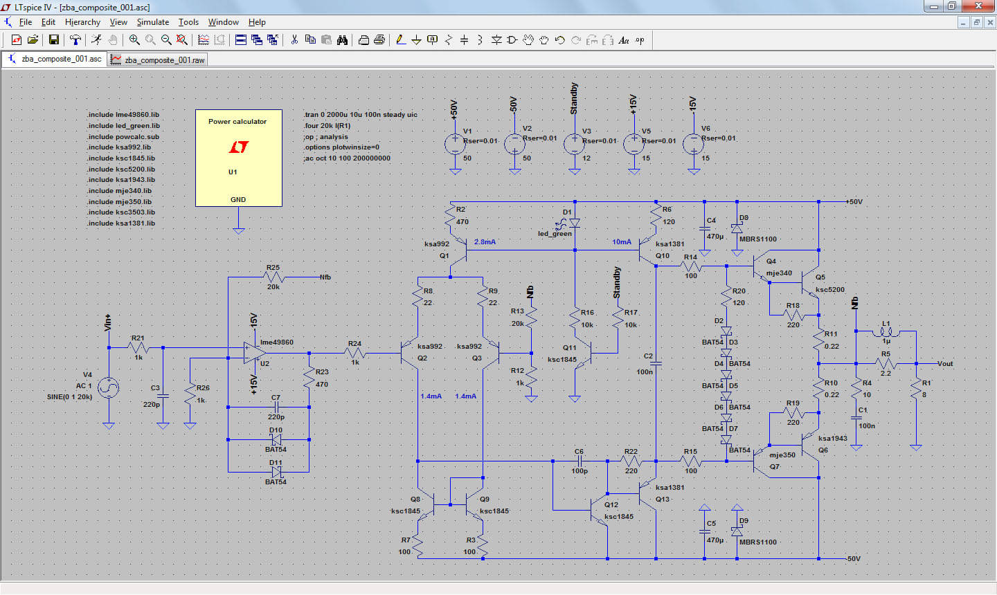

Een eerste optimalisatie geeft gelijk al resultaat, opstartgedrag is nu prima, geen oscillatie meer en de vervorming is nog iets lager uitgevallen waarbij ik er eerlijk bij moet vermelden dat ik ook de eindtrap iets bijgeschaafd heb. We zitten nu op 0.000402% bij 42Vpp in 8 Ohm bij 20kHz.
Voor de geintresseerde lezer, die zich al krabbend achter z'n linker, danwel rechter, oor, afvraagt wat die string diodes en Darlingtons in de eindtrap moeten voorstellen, dat zal ik even toelichten. Da's een approximatie van de Sanken STD03N/P transistoren, die on-die een stel diodes hebben waarmee je de ruststroom kunt instellen, hierbij heb je dus geen Vbe multiplier of iets vergelijkbaars meer nodig en dit zorgt voor een veel betere tracking van de ruststroom tov. de temperatuur.
Kortom, de discrete eindtrap is hiermee gereduceerd tot 11 transistoren incl. de Sanken STD03N/P, dus ja, mochten we overwegen dit toch discreet te gaan aanpakken ipv. met een LM3886/TDA7294, dan is de nabouwzekerheid factoren groter dan b.v. de ExtremA.
