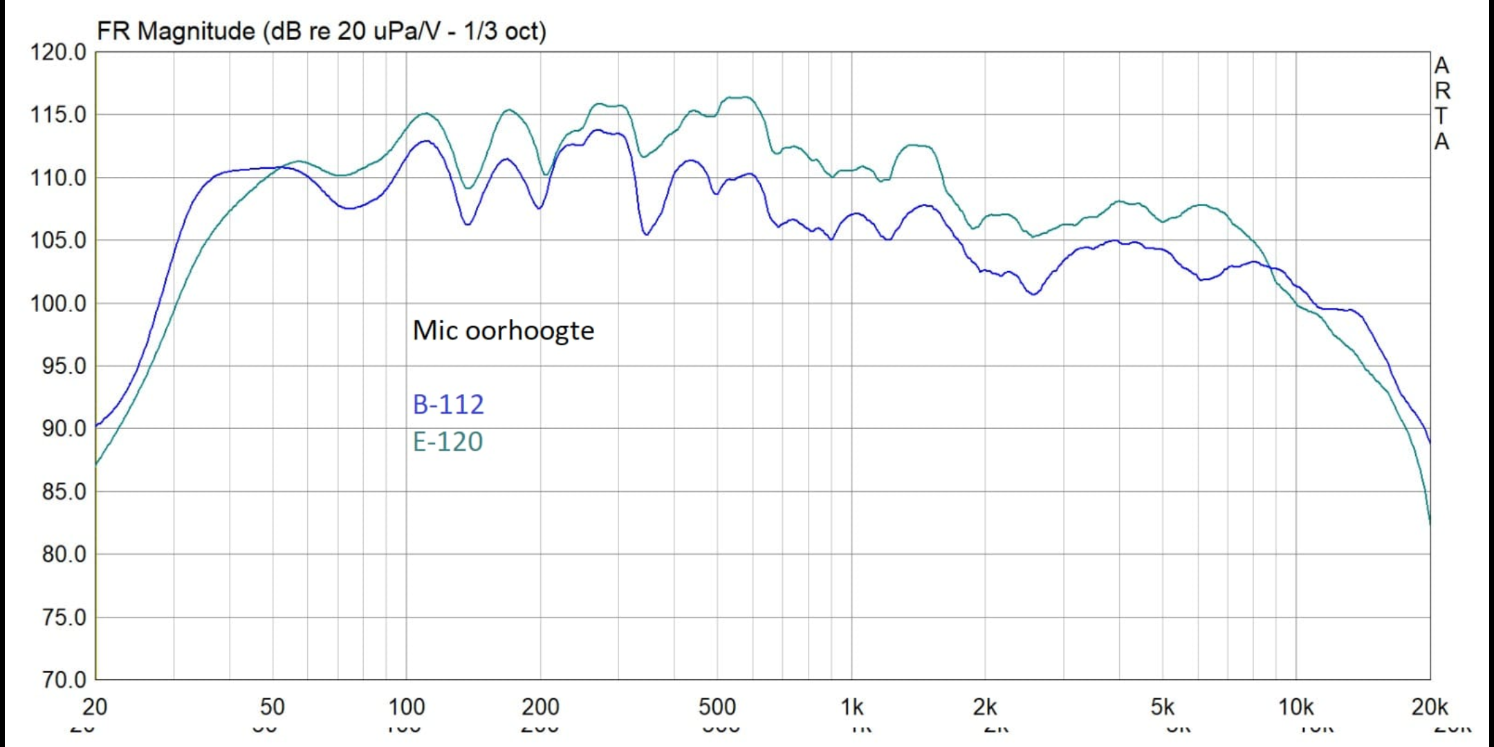

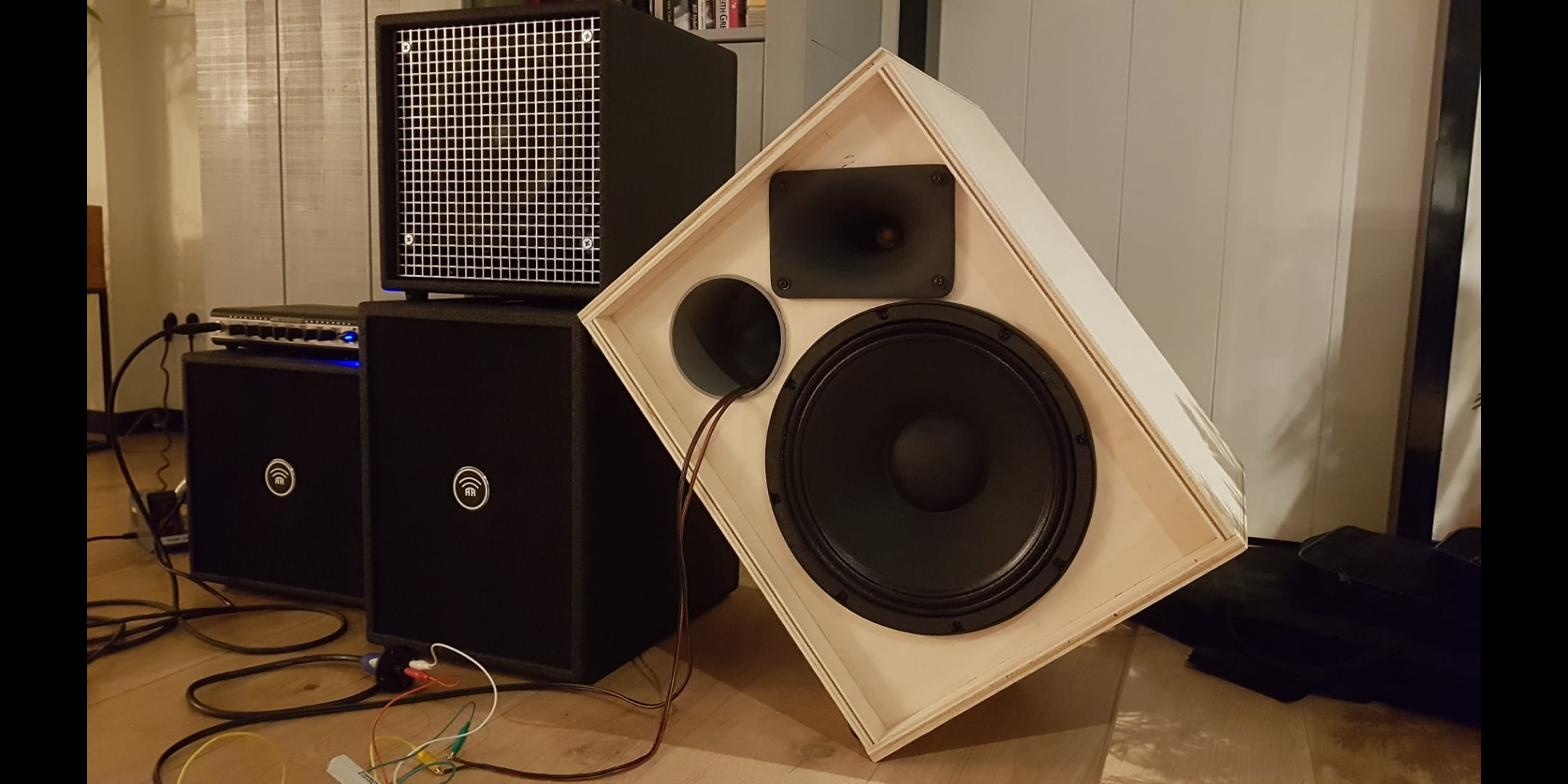

Ik zal wat plaatjes toevoegen
1x10, B-112 is met 10RS350 en bereikt Xmax op lage B bij 112dB. E-120 is met Oberton 10NMB500 en bereikt Xmax bij 120dB op lage E afstemming

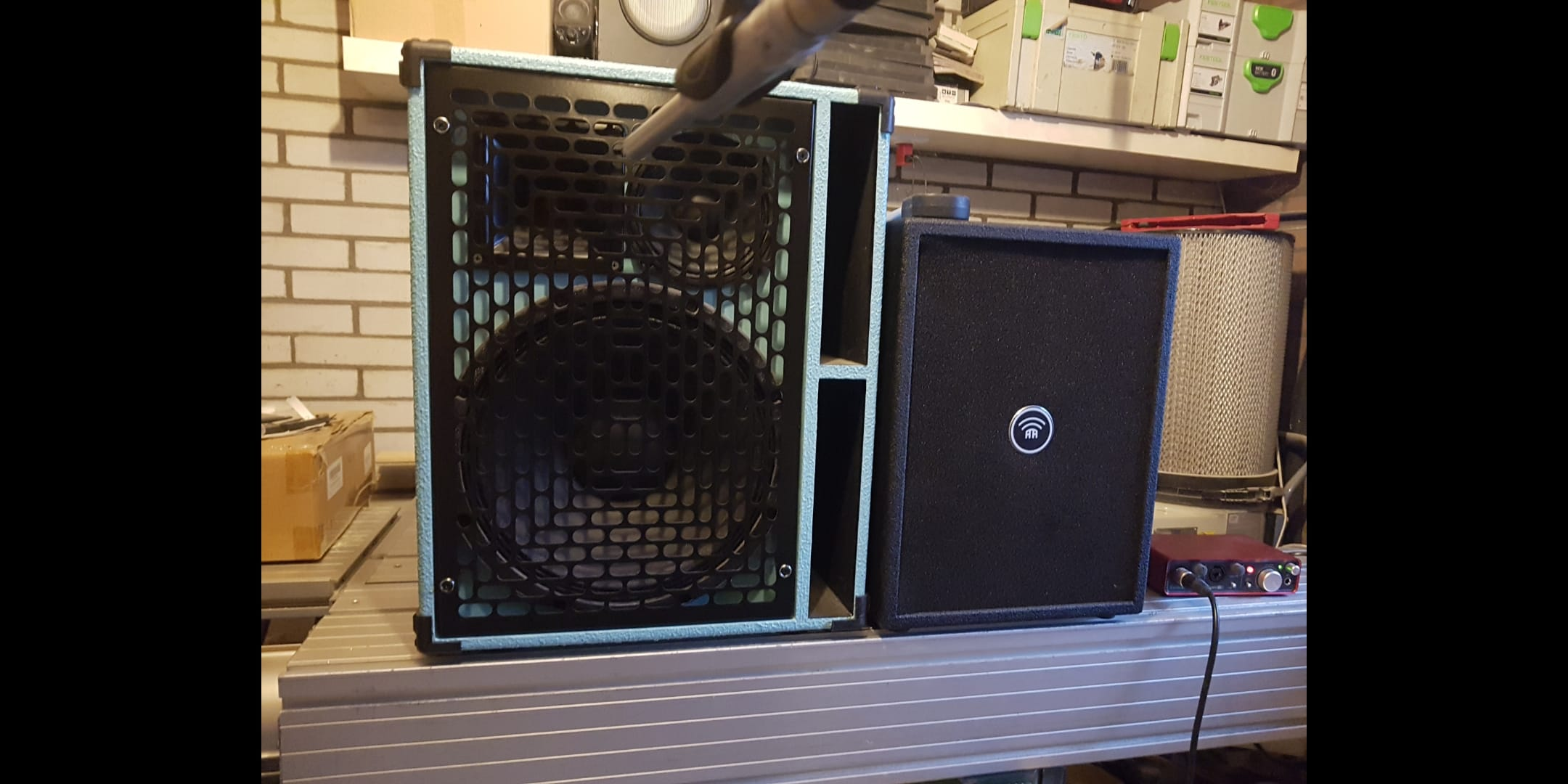

Fearful F112 met 12" Kappalite 3012LF 60 liter naast B-112 met 30 liter

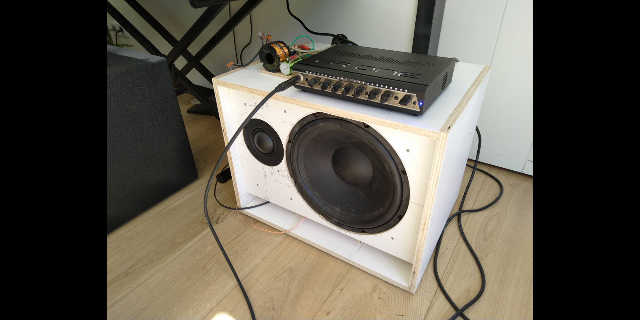

Prototype fases voor 1x8 en 1x12
12" LaVoce SSF122.50, BEEST maar ook 8,2kg. SB Acoustics 2,5" middome

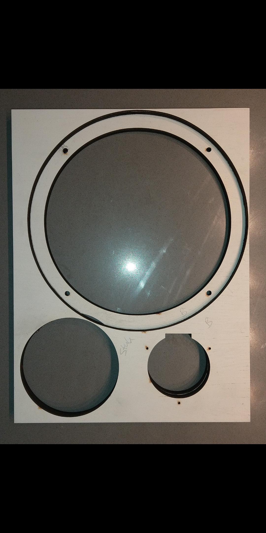

Baffle B-112, pvc poort achter baffle is 1,5mm langs de randen, wooferuitsparing ook 1,5mm langs de rand boven en langs 1 zijkant

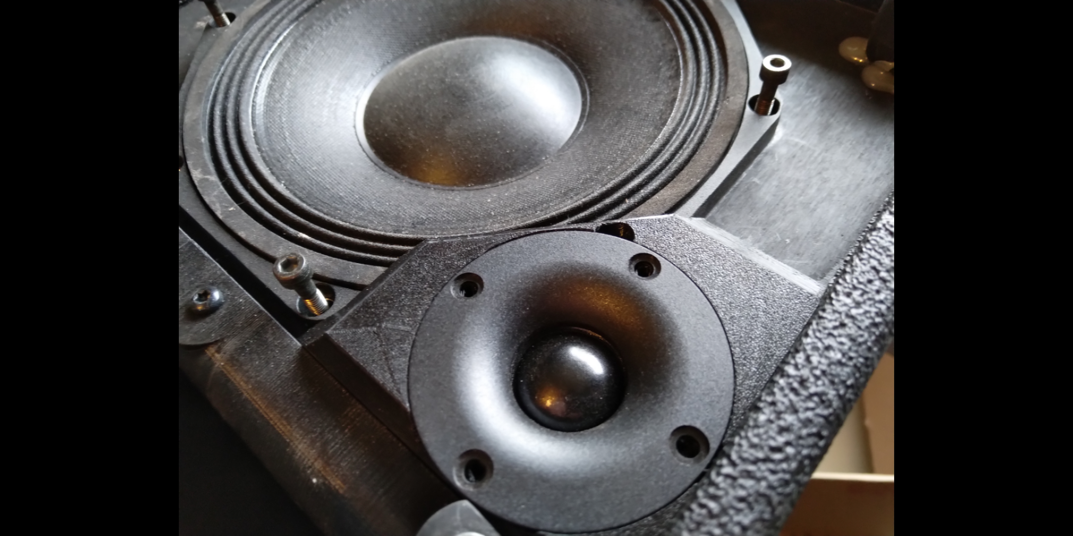

Tweetermontage en poortflares 3d geprint

Bedankt voor de uitleg Wouter, klinkt logisch allemaal.
Berichten: 9198
Re: Bascabinet compact & diepgaand
Hier in rood nog even de 10RS350 & CAT 378 voor en na filtering, ja de tweeter speelt luider dan ongefilterd ;-)
Andere plaatjes zijn al aan mijn vorige post toegevoegd.

Er is ook wel inhoudelijk gereageerd, maar echt een antwoord op de vraag heeft niemand gehad als in "dit is de vuistregel of formule"
Eigenlijk heb ik geen zin om me on deze discussie te mengen, maar je geeft zelf al het antwoord op je eigen vraag. De (berken) platen die je nodig hebt voor de sandwichconstructie doen de gewichtsreductie die je bereikt met de honingraatstructuur al teniet.
Ergo: Er is geen vuistregel voor deze exercitie.
Ik heb zelf met populier gewerkt en het is inderdaad heel licht. Als ik je ontwerpen zo bekijk, dan zijn die platen het lichtste onderdeel van je kast.
Ik zou me afvragen waarom ik gewichtsreductie op het lichtste onderdeel probeer te bereiken in plaats van op het zwaarste. Maar dat vraag ik me alleen af en geef het niet als ongevraagd advies.
Berichten: 9198
Dat is wel een heel goede vraag inderdaad, waarom zo veel moeite doen voor het lichtste deel.
Voor een kleine kast valt het wel mee met het gewicht van het plaatmateriaal, maar bij grotere kasten kan het wel 2kg schelen.
De woofer en tweeter kan ik niet lichter maken, eigenlijk niets - dus daarom blijft dan het plaatmateriaal over. Maar inderdaad, als het te tijdrovend wordt of als het kwalitatief zwakker wordt dan is dat een rode vlag.
Ik heb geen concreet antwoord op mijn initiële vraag, maar ik kan er wel verder mee aan de slag - scheelt weer: ik doe dit liever met wat tijdsinvestering nu ik weet dat er niet een eenvoudig snel antwoord is. Andersom was minder handig geweest, een hoop tijd er insteken en daarna ontdekken dat er een formule of vuistregel is die trail+error overbodig maakt. Solid Works was handig geweest, maar dat beheers ik niet.
Bij de bovenplaat levert het waarschijnlijk te weinig op, zou zoiets worden:

Berichten: 8111
wouter schreef: vr 22 dec 2023, 21:57

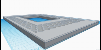

Als eerste moet je dan bekijken wat de functie van de honingraad is.
Neem als voorbeeld een Ⅰ profiel. in dit geval komt de sterkte bij buiging van het profiel uit het bovenste deel en het onderste deel van de Ⅰ.
Het midden deel is er met name om de 2 vlakken te koppelen en parallel te houden.
In het tussen stuk worden vaak voor gewichtsbesparing gaten geboord die dan geen invloed hebben op de sterkte.
De functie van het honingraad is dus gelijk aan het middenstuk van de Ⅰ.
Het verschil is daar wel dat nu de krachten verschillende kanten op gaan om dat het 2 platen betreft die alleen maar parallel gehouden moeten worden.
Het verzwakken van de spacer door de gaten te groot te maken zal uit eindelijk wel effect hebben op de functie.
De vorm van de gaten zal ook niet veel uitmaken.
Vandaar ook mijn pleidooi voor een isolatie plaat die dan ook weer akoestische eigenschappen heeft die een gat niet heeft.
Die houd de beiden platen parallel over het gehele oppervlakte en weegt niet veel.

Dat snap ik, maar wellicht is dit dan vooral goed voor platen waar niets uit hoeft. Bovenop moet er een handvat uit, en bij de grotere kasten moet ook handvat uit de linker en rechter zijwand. En in de achterplaat zit ook een uitsparing voor de schotel. Dit kan mooi gelaserd worden door de dekplaat, maar ik zou dan 'vlees' willen laten staan rondom de plek waarop een handvat of schotel (voor aansluitingen) komt
Berichten: 8111
Dat kan toch, je vult alleen de delen die je niet nodig hebt, waar je wel sterkte nodig hebt laat je het hout zitten natuurlijk.
Dat kan je per paneel maken.
