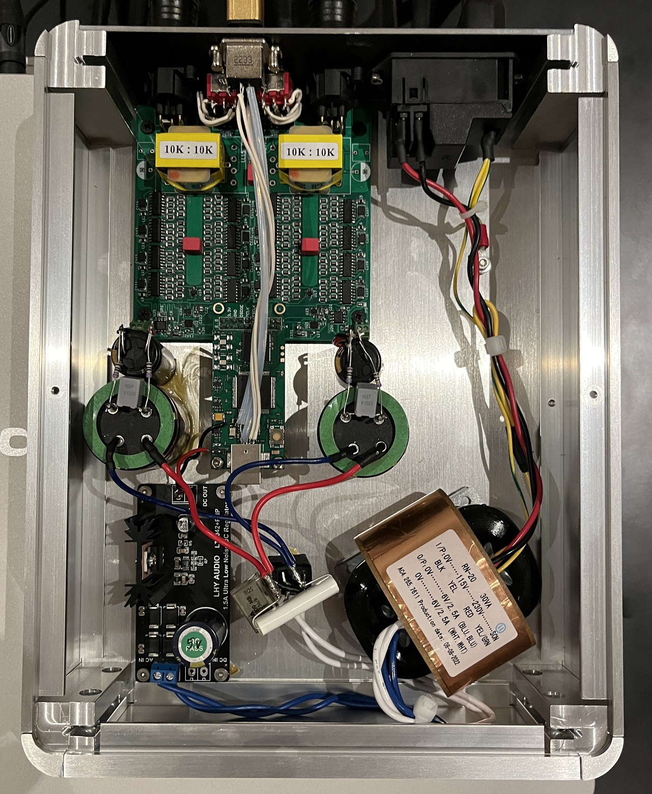

De DAC zit in een blanke Audiophonics kast. In het weekend kan ik hopelijk de tweede DAC afmaken, zodat ik snel kan vergelijken tussen de USB interfaces van Amanero met op Crystek957 gebaseerde Musetec klok en de Xing U30 met Accusilicon AS318-B klok. Ik heb gemerkt dat de afsluitweerstand van de gele trafo's best een grote invloed op het detail in het geluid geeft. Ik zou met tunen van de weerstand het detail gelijk kunnen krijgen aan dat van de NADAC denk ik. Nu met een compensatienetwerk en afsluitweerstand van XLR 2x20k versterkeringang geeft het meer detail dan met de NADAC. Als de afsluitweerstand verlaagd wordt naar de helft geeft het minder detail en ruimte informatie dan de NADAC. Best geinig.

..... Ik heb gemerkt dat de afsluitweerstand van de gele trafo's best een grote invloed op het detail in het geluid geeft.... Nu met een compensatienetwerk en afsluitweerstand van XLR 2x20k versterkeringang geeft het meer detail dan met de NADAC. Als de afsluitweerstand verlaagd wordt naar de helft geeft het minder detail en ruimte informatie dan de NADAC. Best geinig.
heb je daar een hypothese voor?
MarcelvdG
Berichten: 1273
Locatie: Haarlem
Re: zuivere DSD dac
Bericht door MarcelvdG »
Vaak hebben signaaltrafo's een of ander RC-dempnetwerkje nodig om een goede, vlakke respons te krijgen. Het zal wel met een resonantie van de spreidingsinductie en de capaciteit van de wikkelingen te maken hebben.
Berichten: 14141
Re: zuivere DSD dac
Je had eerder toch duurdere trafo’s geprobeerd die niet beter bleken te klonken dan de gele, met dit nieuwe inzicht misschien deze trafo’s een 2e kans geven?
Berichten: 12870
Re: zuivere DSD dac
Henkjan schreef: za 01 apr 2023, 2:04
jeroen_d schreef: za 01 apr 2023, 0:51
Ik heb daar geen hypothese voor, anders dan dat een lagere afsluitweerstand ook iets lager rendement geeft. Ik moet dus nog eens vergelijken nadat ik eerst opmeet wat precies het volumeverschil is en daarvoor compenseer in het vergelijk.
Wat Marcel aangeeft, RC netwerkje, daarin is al voorzien. De respons is daarmee onafhankelijk van de afsluitweerstand, behalve dan het rendement, zeer vlak in het audiospectrum. Ook de vervorming is zeer laag. Tweede en derde harmonischen -110dB en geen hogere harmonischen.
Meettechnisch kan ik niet het verschil in klank verklaren. De gele trafo’s zijn net wat mooier dan de andere want geven meer lucht en helderheid. De zwarte klinkt donkerder heb ik inmiddels zelf kunnen waarnemen. Ook heel mooi maar je mist net een stukje lucht en detail. Volgens Rob Dingen, die de gele, zwarte en Lundahl alledrie heeft geprobeerd en voor elke trafo het optimale RC netwerk heeft bepaald, is de zwarte zeer vergelijkbaar met de voorgeschreven Lundahl.

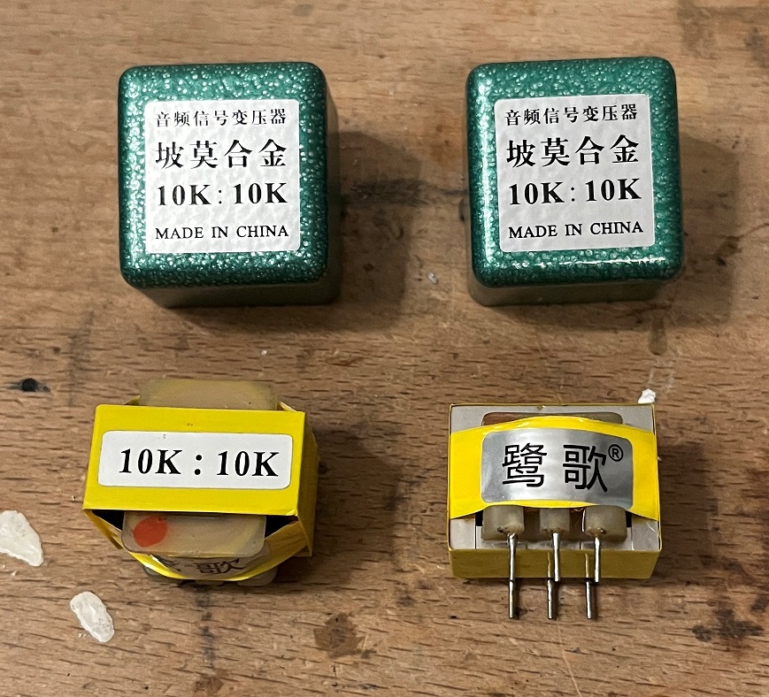

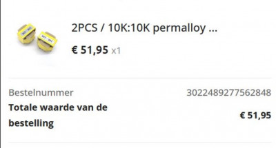

Onverwacht alsnog bezorgd! Bij de winkel waar ik ze bestelde hebben ze op print gesoldeerde op voorraad. Ik heb iets langer moeten wachten omdat ik ze ongesoldeerd wilde hebben. Voordeel tov de winkel waar hannesie ze heeft besteld (daar was ik eerst ook) is dat ze een tikkie goedkoper zijn en dat er koperen kapjes worden meegeleverd. Leuk om uit te proberen, hoewel ik niet de indruk heb dat de trafo's storing oppikken. Ze zijn al mooie rondom met een koperen wikkeling afgeschermd.
https://nl.aliexpress.com/item/10050039 ... pt=glo2nld
Ook even de foto van de ontvangen exemplaren erbij:
Re: zuivere DSD dac
Dat ziet er gelikt uit.
