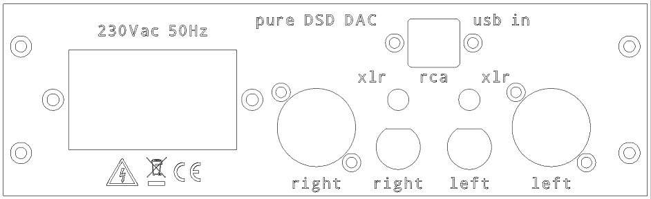

Tot nu toe heel positief! Maar ik moet nog meer vergelijken. Ik ben nu voor iemand anders een DAC aan het bouwen in een audiophonics behuizing en daar gaat mijn eigen DAC ook in. Die DAC voor die ander heeft de high end Amanero en voor mijn eigen DAC houd ik de Xing U30. Als die klaar zijn kan ik snel wisselen en beter vergelijken.
Ik laat wel een dedicated backpanel maken hiervoor.

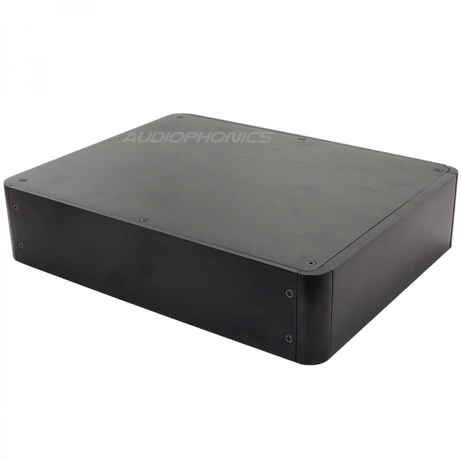

Dat zier er strak uit, en ook wel een leuke opzet, maar verzuipt dat boardje niet in die kast?
Heb dezelfde volgens mij ook voor mijn Soekris en daar heb ik ook ruimte zat. :D
download/file.php?id=190185&mode=view
Berichten: 12870
Re: zuivere DSD dac
Hij is niet zo groot en er moet ook de trafo en extra voedingsbordje in. Het past mooi op zich. Interne maten zijn 183x250x54mm bxdxh.
Met de netspannings euro inlet voorzien van zekering en schakelaar gaat het net.

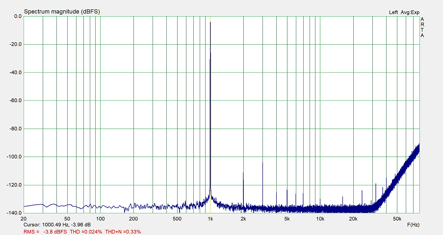

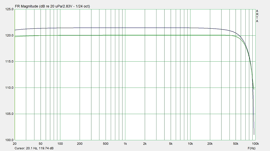

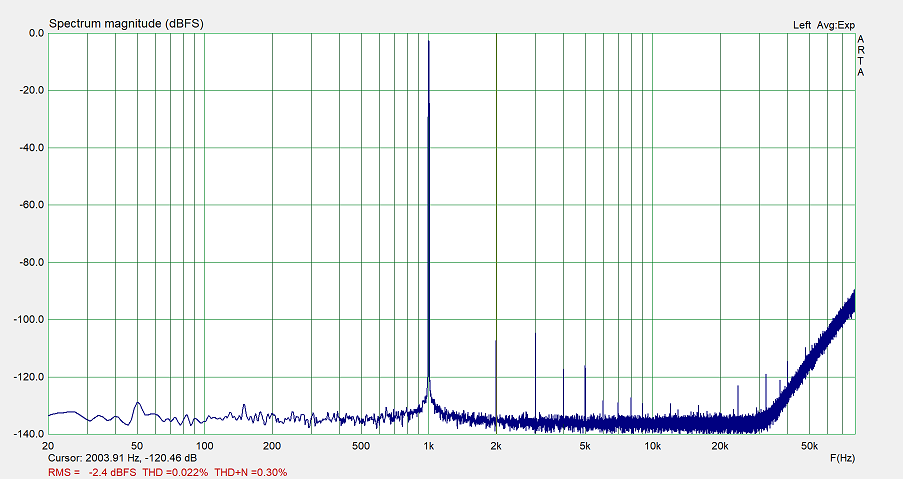

Hier wat metingen aan een van de trafo's die ik heb. Vervorming is zo laag dat het niet goed meetbaar is met mijn geluidskaart. Hoogste samplerate is 192kHz en dat laat geen bandbreedte beperkingen zien. Het verlies is 1,4dB dus hij is niet helemaal 1:1. Liefst hang je er een wat hogere impedantie aan dan wat mijn geluidskaart heeft (2x6,8k), 20k of 47k versterkeringang is beter.
https://nl.aliexpress.com/item/10050016 ... pt=glo2nld
Het is zelfs zo dat vanwege de isolerende werking en goede symmetrie er op de gebalanceerde trafo uitgang een mooie commonmode onderdrukking plaatsvindt. Het signaal via de trafo is in het laagfrequent rustiger dan via directe loopback (uitgang scarlet focusrite is ongebalanceerd, ingang is wel xlr).

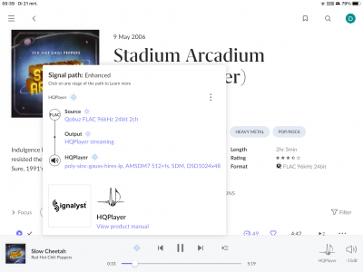

jeroen_d schreef: do 09 mar 2023, 23:41
Zet alsjeblieft die volumenormalisering uit. Je wilt geen processing door Roon en al helemaal geen dsd remodulatie door Roon. Dan gooi je een groot deel van de potentiële verbetering door HQPlayer aan de voorkant al weg.
de volumenormalisatie van HQPlayer is beter begrijp ik dan?

Ik denk dat de volume regeling op zichzelf nog niet het ergste is.
Bij zowel Roon als HQPlayer zal dit met 64-bit nauwkeurigheid gebeuren.
Maar het is DSP dus er zal een Roon oversampling filter gebruikt worden.
En het ergste: het veroorzaakt dat Roon zelf al DSD remodulatie gaat doen.
Dan heeft het geen zin meer om HQPlayer in te zetten, want alles wordt gedomineerd door de DSP van Roon.
En voor de goede orde: HQPlayer heeft wel volumeregeling, maar geen volumenormalisatie. Die feature is wel eens om gevraagd door een gebruiker, omdat hij de volumenormalisatie van Roon niet goed vond klinken. Maar vooralsnog zit dit er niet in.
