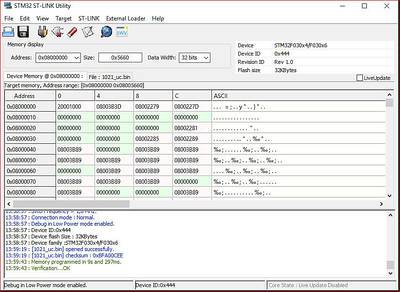

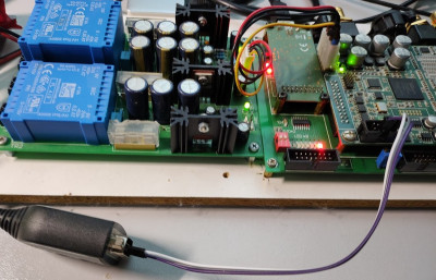

Vorige poging om te programmeren was niet succesvol. Toen heeft t een hele tijd stil gelegen. Vanmorgen heb ik de documentatie van ST-link voor het specifieke programmeer programma helemaal doorgekomen.
Vervolgens boel weer aansluiten. Dac spanning eraf. Dubbelcheck aansluitingen. Vervolgens laptop met extern scherm aangesloten (applicatie past net niet in de hoogte op m’n laptop scherm)
Connect met dam1021 gaat goed. Eerst lezen van data. Geeft keurig allemaal FFFF dus leeg. Vervolgens uManager bin openen, programmeren en teruglezen en data staat er nu in. Legen FFFF waarden stonden beginnend op 0x080000 dus stond dit als start adres voor programmeren ook zo. Moet er goed instaan aangezien ik t dus nu ook terug gelezen heb.
Vervolgens aantal malen de dam opnieuw gestart en via minicom verbinding proberen te maken. Daar gaat t dus helemaal fout. Geeft geen enkele sjoegum. Alle settings gedubbelchecked. Settings in raspberry gedubbelchecked, alles lijkt goed te staan.
Ik kan nog controleren of de seriële kabel nog we goed aangesloten is (nu geen tijd meer voor) maar t begint een redelijk hopeloze situatie te worden zo. Wordt er echt super gefrustreerd van. Spijt als al t grijze haar op m’n hoofd dat ik t destijds in m’n hoofd gehaald heb om dat ding opnieuw te programmeren…
Na de check van de seriële kabel zou ik evt t board naar Soekris kunnen sturen. Geen idee wat dat gaat kosten

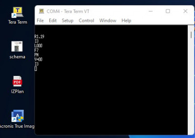

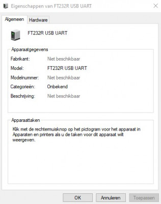

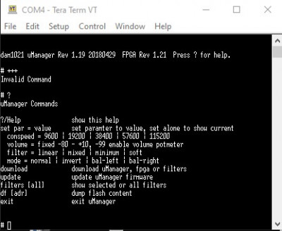

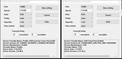

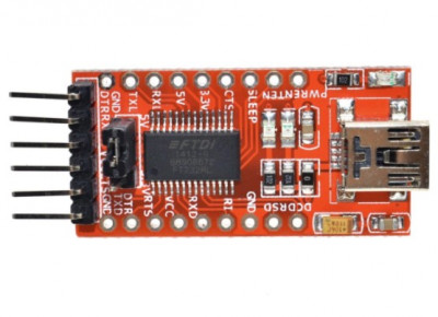

Re: Raspberry muziek streamer zelfbouw projectje
Ik ben nog even aan het klooien, maar mogelijk heb ik je op het verkeerde been gezet, de kleine rode interface met de USB to Serial geeft hier problemen, en dan kan het zijn dat ik dat toen niet met de Soekris heb gebruikt.
De rechtse is dan met de FTDI de niet goed werkende interface.
De inteface op com5 is dan wel werkend.
Nu dan werkend op com4, omdat ik de andere heb ontkoppeld. Dit is dus Sitecom CN-104 - USB to serial cable – 60cm
Het kan zijn dat ik de kabeltjes er niet goed had, maar kreeg het nu niet aan de praat.
De Profilic dus wel functionerend.

3. Usb-serial aanschaffen en met Windows proberen (laptop vrouw)
Veel verder dan dat kijken heeft niet zoveel nut nu. Heb zitten kijken gister naar een danafrips kant en klaar oplossing en dan zit je met net zo’n mooie voeding als ik heb op 3500€
Mijn hele setup heeft ook zo’n 1000€ gekost dus wel doodzonde om op te geven. Zeker omdat t zo mooi speelt
Ik houd je op de hoogte en nogmaals bedankt man!!

Mogelijk ook dan nog wel iets om te melden, ik gebruikte nu onder Windows 11 de seriële interface, en dat ging flink fout.
Dus na de update werd hij niet gezien op mijn machine en de Tera Term applicatie, en dan krijg je wel een melding dat er iets zit wat niet klopt, maar de oplossing dan niet.
Verder gezocht, en dan krijg je soms de raarste sites in beeld die mij wel op het verkeerde pad wilden sturen, en dat zijn dan de dingen die je niet wilt, zeg maar risicovol.....!!
Toen verder gezocht naar de fabrikant van de chip die mogelijk wat informatie geeft, en het resultaat met een nieuwe driver die W 11 niet wil installeren. Na dan nog meer zoekwerk dan de originele van Profilic, de v402.zip dan toch doorgezet en de waarschuwing in de wind geslagen, en ja daar is de link met Tera Term weer te zien en ook in de opzet met W11. En weer goed in de USB als correct geïnstalleerd.

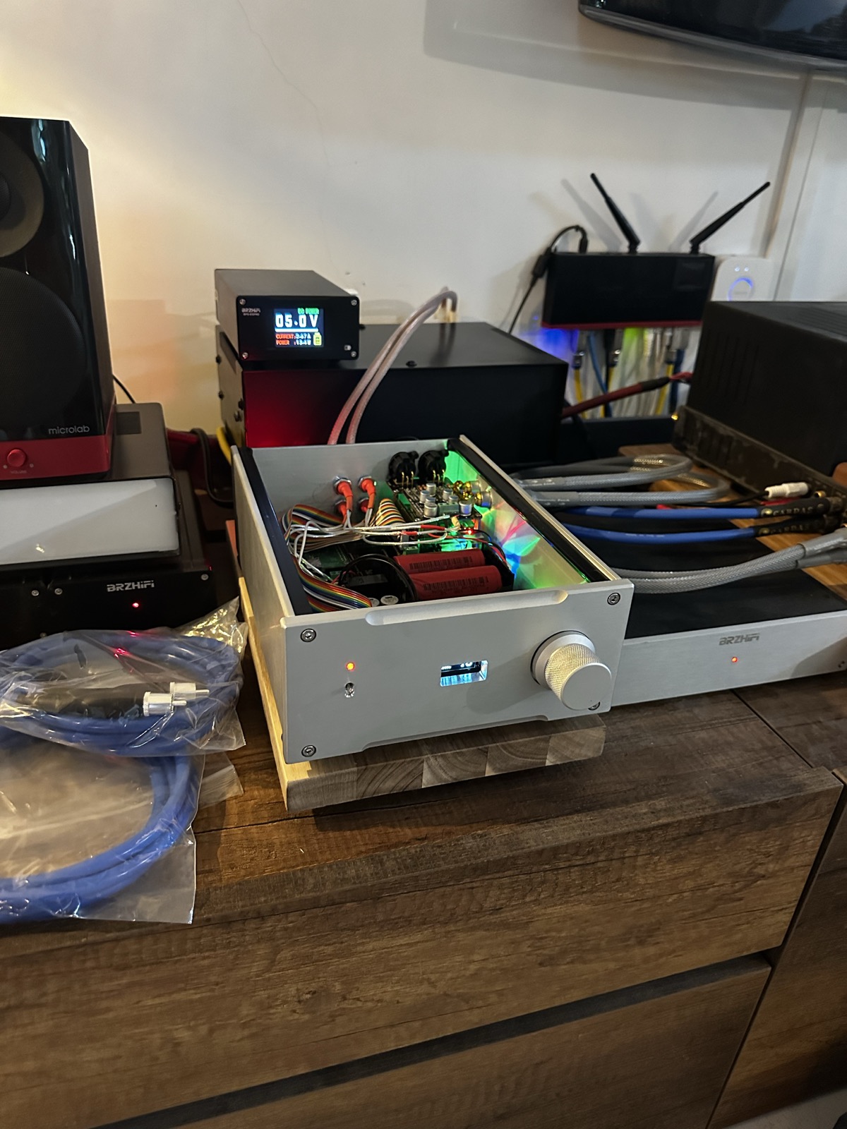

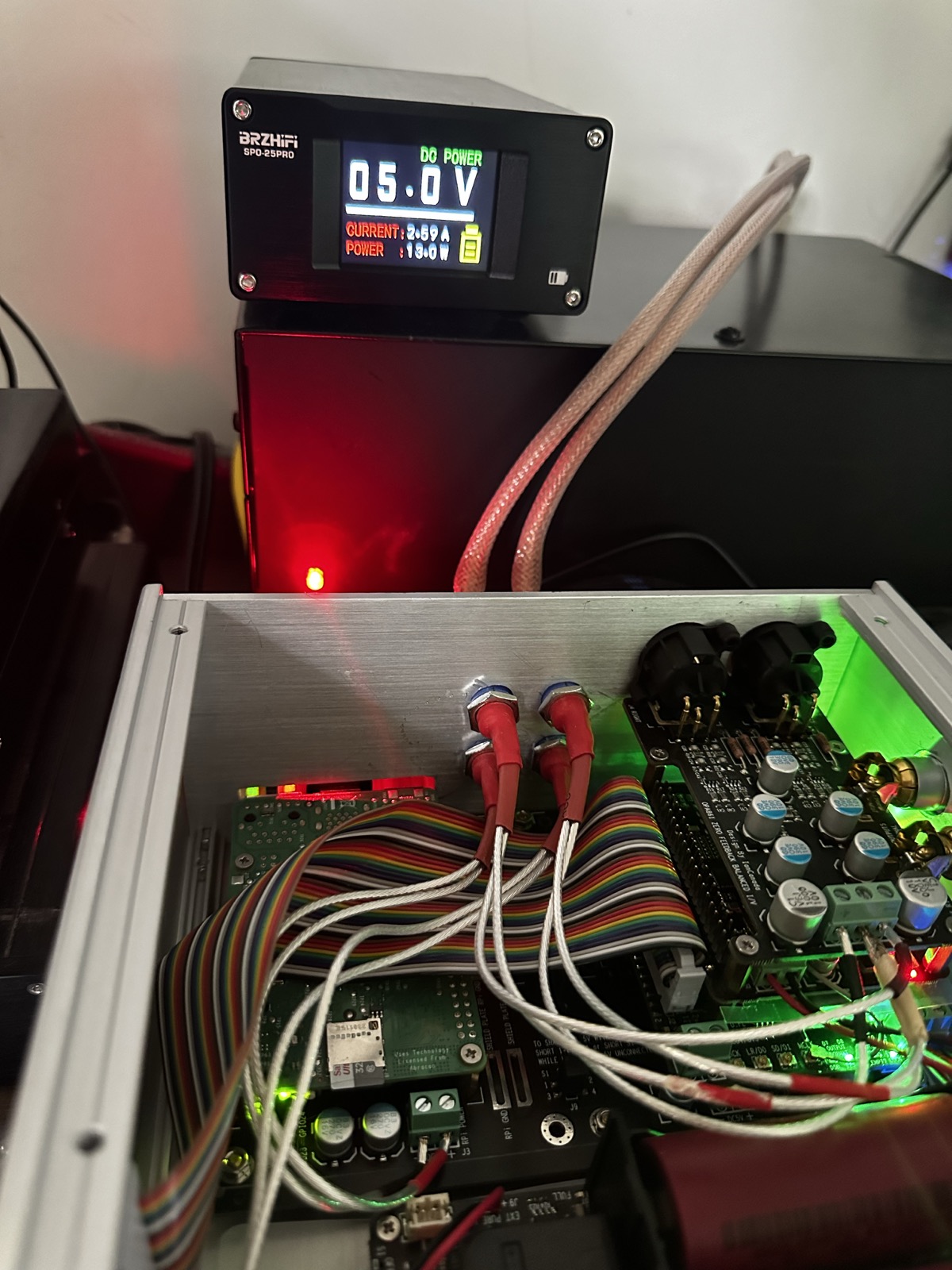

Dank je wel Hans, gewaardeerd!
Ja zoiets maar nog iets uitgebreider
Wat je ziet is de beste reclocker die hij verkoopt
losse DAC
los outputboard met IV trap
gemonteerd op een Station-pi die isolatie tussen pi en digitale boards creeerd
Speciale LiFePO4 voeding die volledig gescheiden is van laadcircuit voor de Reclock en DAC boards
Superregulator (Per Anders) voor output board (symmetrisch)
Jung regulator voor pi
Lineaire voeding voor laadcircuit (nav ontwerp van een van onze forumleden)
losse DAC

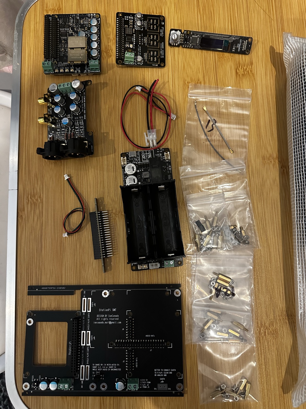

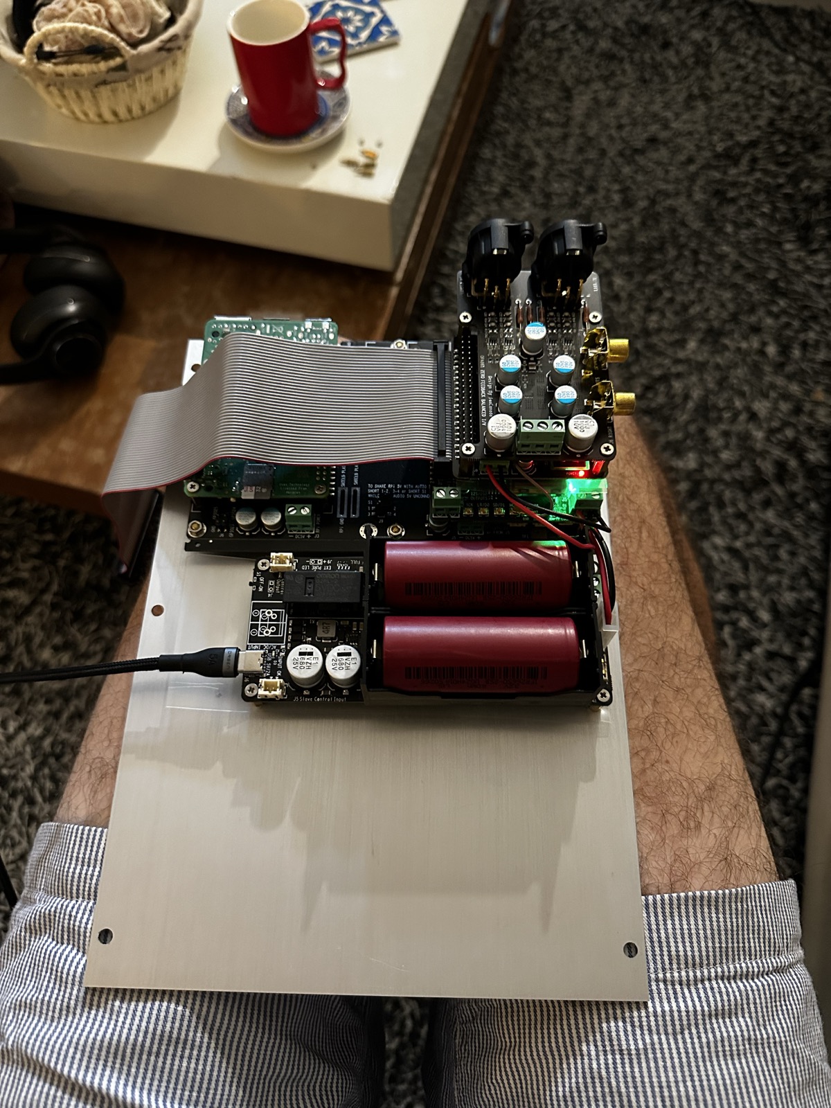

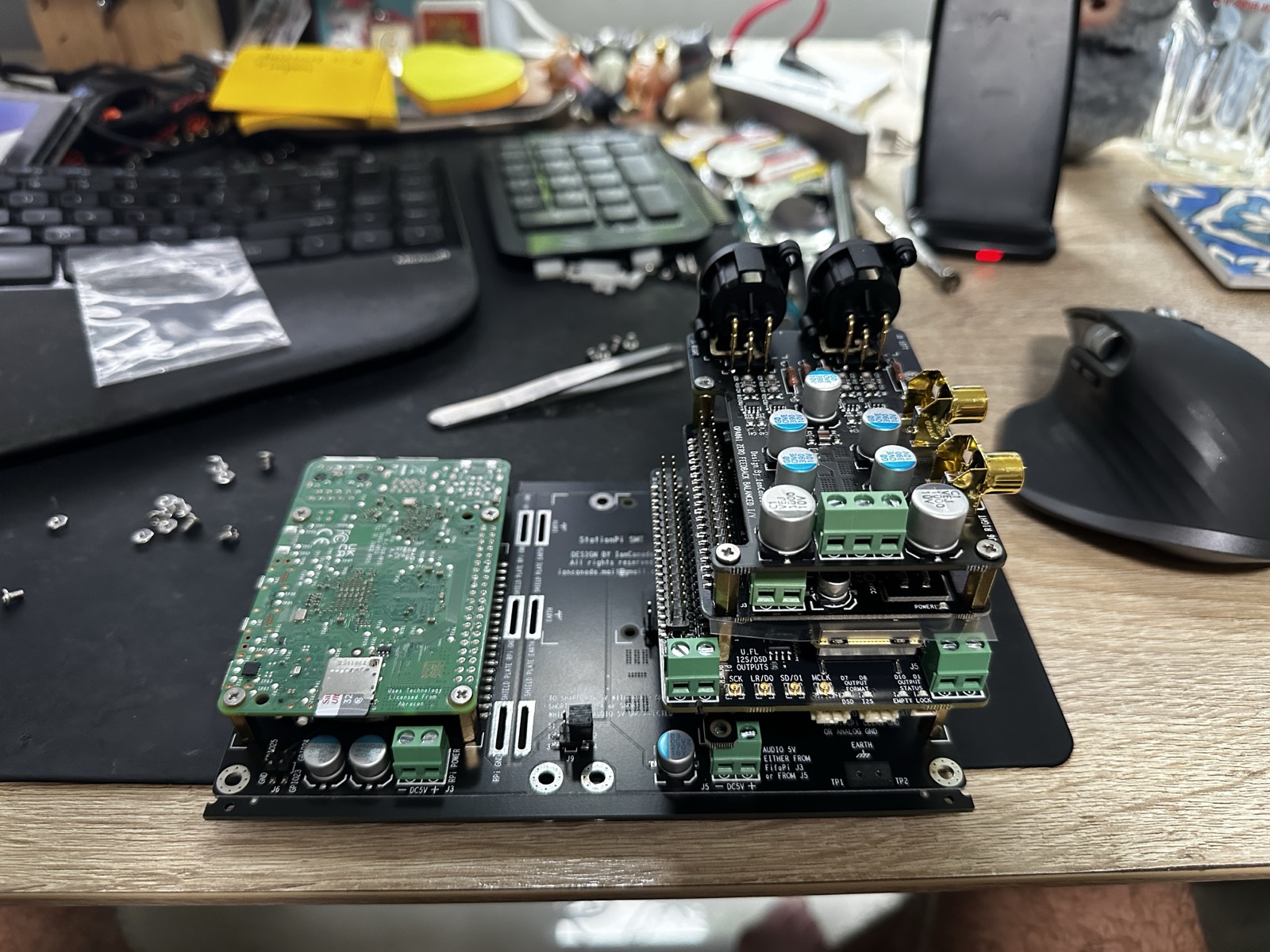

Nou dat is t Hans!
Hier de onderdelen, losse prints die dan via de GPIO bus op elkaar gestapeld kunnen worden; Dan alles in een mooi aluminium kastje gebouwd; Ben nu wat DSD aan t luisteren, klinkt erg goed
Kan tot max 512 bits DSD als ik t goed heb. De DAC en Reclock hebben een speciale clock communicatie mode
Volume en instellingen kan ik via de knop voorop regelen inclusief volume op digitaal register niveau

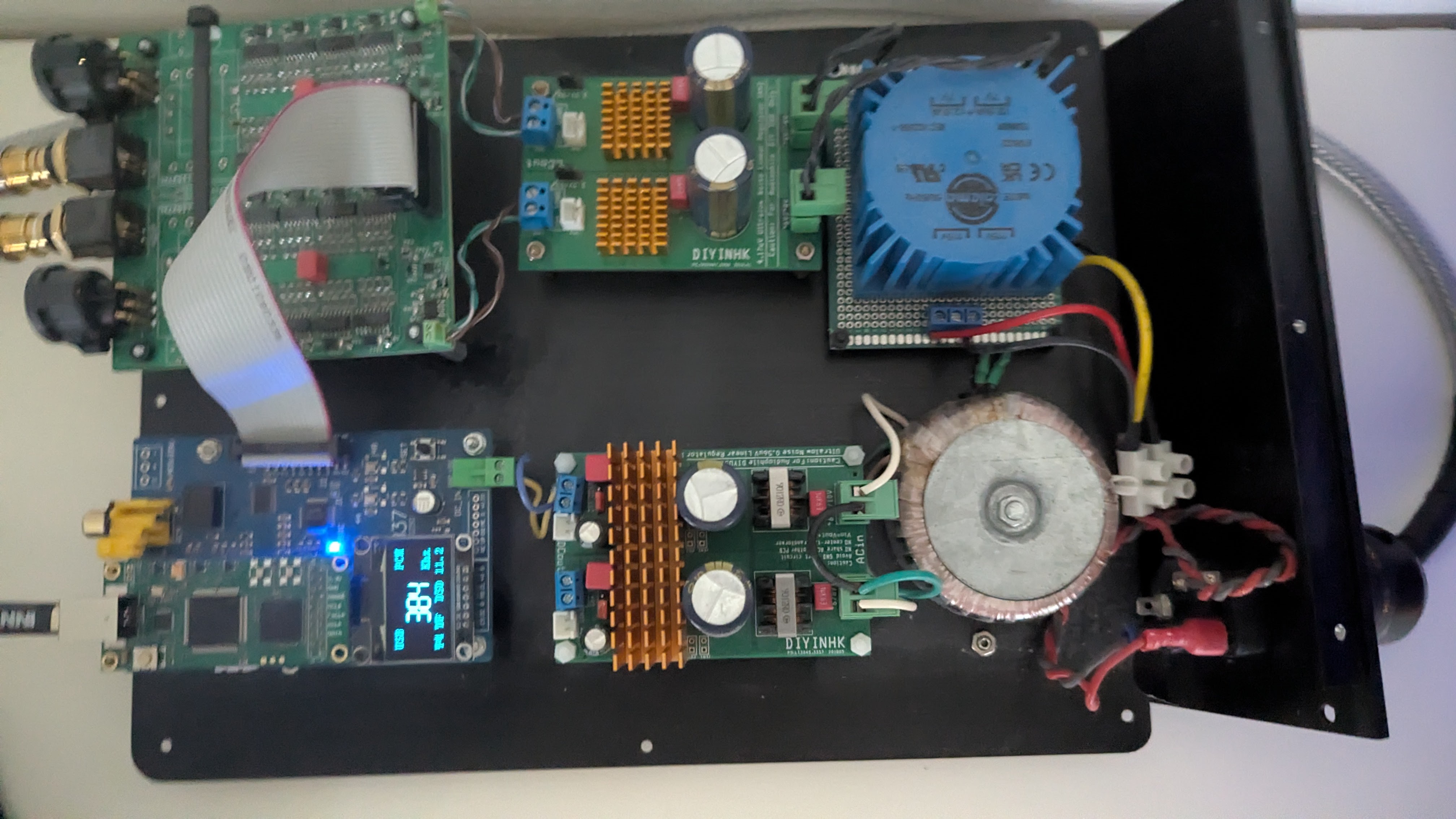

Daar ben ik ook wel mee bezig, maar dan op een andere manier, en dat is wel even anders als de Soekris die we beiden hadden/hebben.
Daar naast ook wel een ander setje luidsprekers die grandioos mooi zijn opgezet en afgewerkt, waarbij de Baffle gelijmd is met een speciale kit die dan
de trillingen deels opvangt door de flexibiliteit van die kit.
viewtopic.php?t=31339
viewtopic.php?t=31550
de 2 topics van de huidige stand van zaken.
De DSDDAC.
De DSDDAC.
