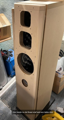

De baffle is ook al verwijderd, en het fineer was erg slecht verwerkt ( door omstandigheden?)
Het filter komt in een aparte kast die nog gemaakt moet worden, en die komt tegen de achterzijde met lijm gemonteerd.

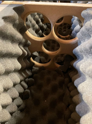

Het is mij nog niet helemaal duidelijk, maar volgens mij zijn de latten vervangen door een tweetal bracings. :)

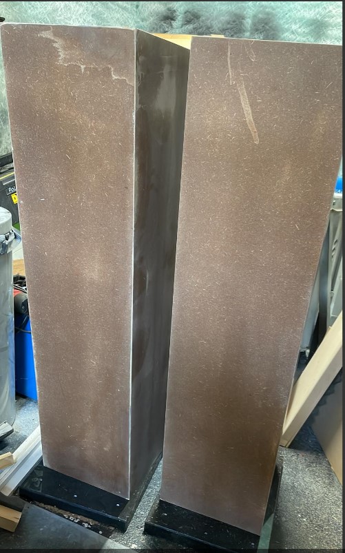

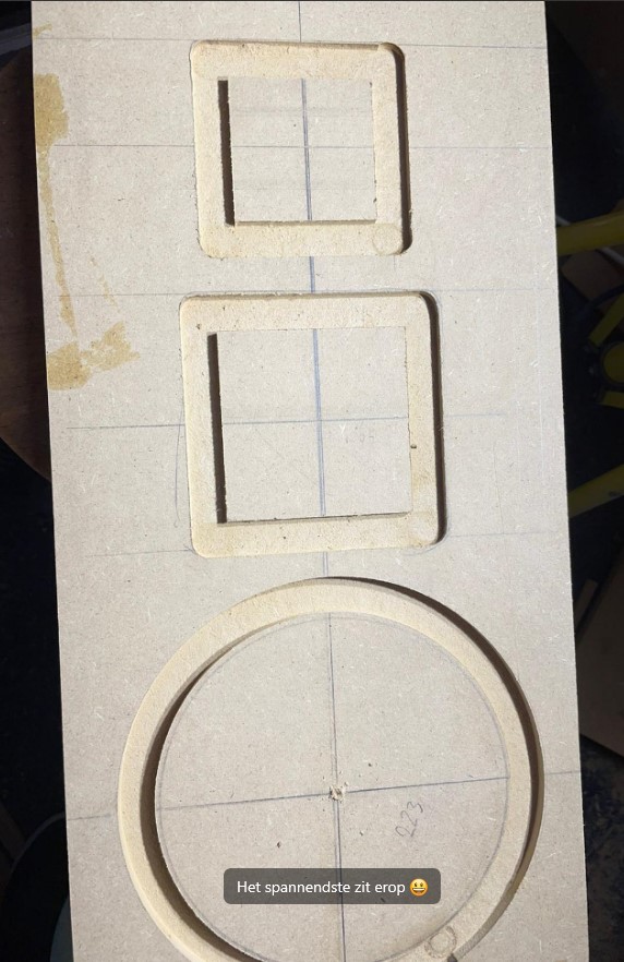

Ik heb ze beide opgedikt met 6mm mdf in verstek, daarna met vloeibare epoxy ingesmeerd, zuigt er lekker in maakt het schuren wel iets lastiger, staan nu klaar om in de grondverf te worden gespoten, op naar de baffle.

Gaat de goede kant op :goedzo: Vind persoonlijk een baffle die anders is (als in kleur, of materiaal) dan de rest van de kast ook wel wat hebben.
Re: Luidsprekers met een 2e kans.
Je bedoeld dan contrasterend of dan wat een andere nuance?
Kan natuurlijk ook wel van glanzend naar een iets donkerder kleur in zijde mat.
https://meubelenmaatwerk.nl/verschil-wi ... 9010-9016/ , 9016 voor de kast.
https://ral-nummers.nl/ral-classic-kleu ... /ral-9023/, 9023 voor het front.
Dan komen de keramische units ook mooi tot z'n recht.

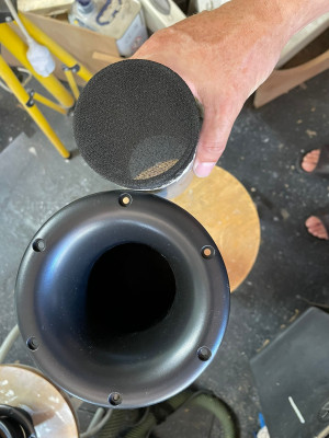

De unit met de gele conus even op een draaischijfje en dan een grijs latex verfje er op zodat ze op de keramische units lijken.

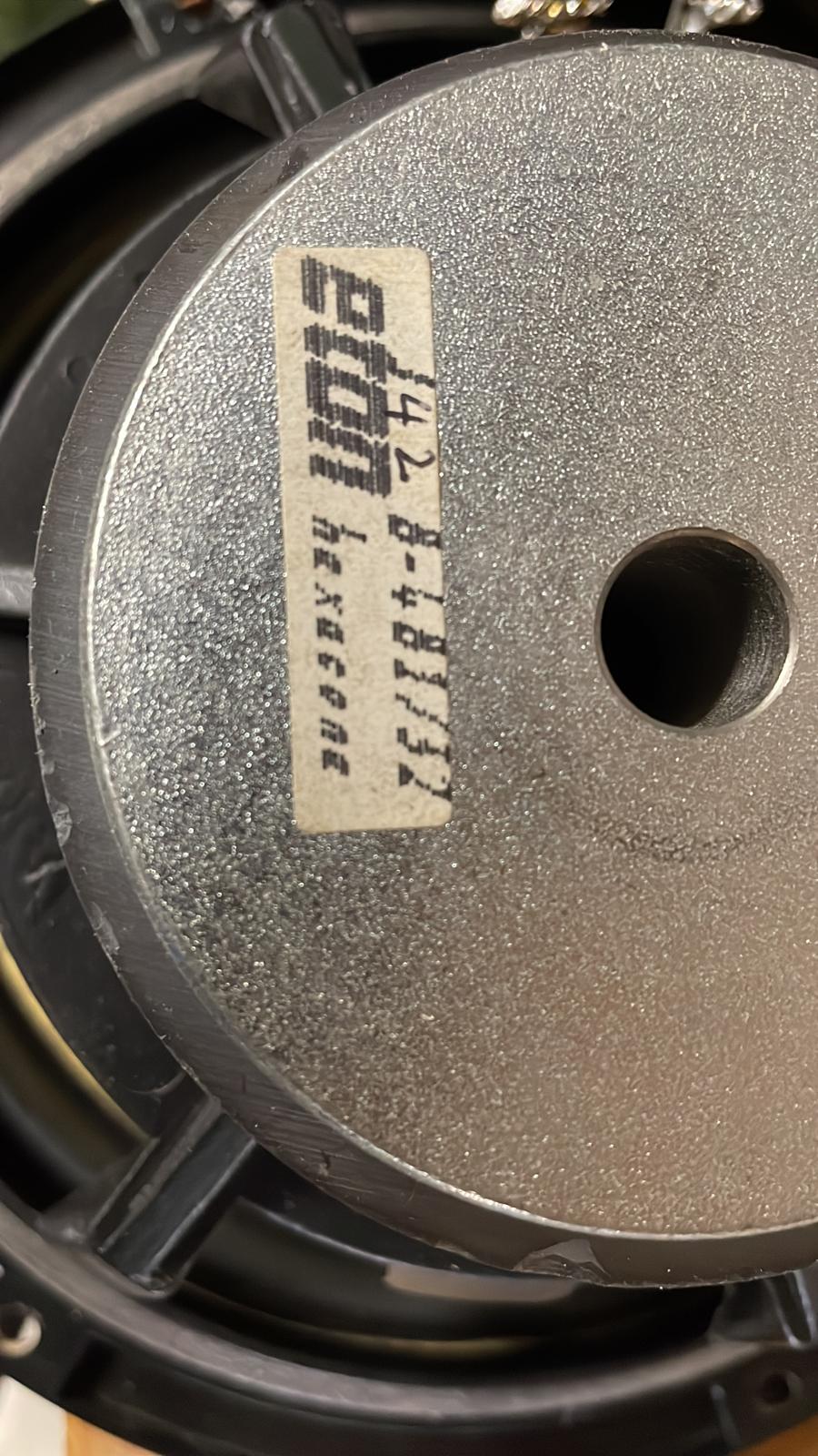

De lage is volgens mij een Eton.
Berichten: 14141
Mid de accuton C77, tweeter de accuton C11, lijkt er veel op mijn oude 3-weg accuton maar dan met kleinere Eton woofer.

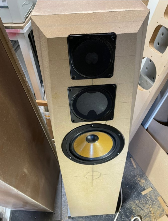

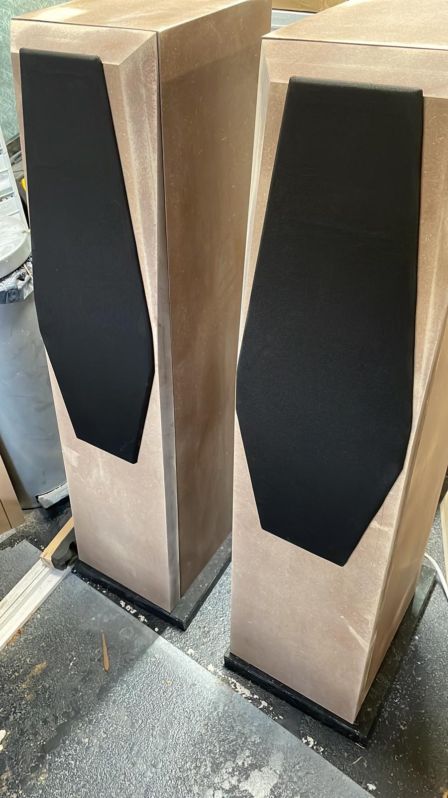

Frontjes zaten erbij, zijn nu passend gemaakt
Zoek de verschillen oud vs nieuw.
De tweeter is de C22
En mid C77

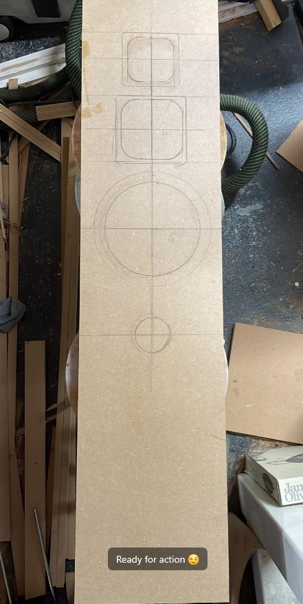

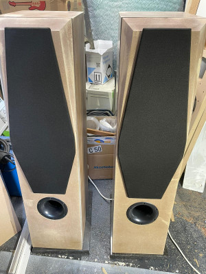

Nieuwe baspoort past niet achter het frontje, dan maar eronder, ook best netjes, al zeg ik het zelf.
