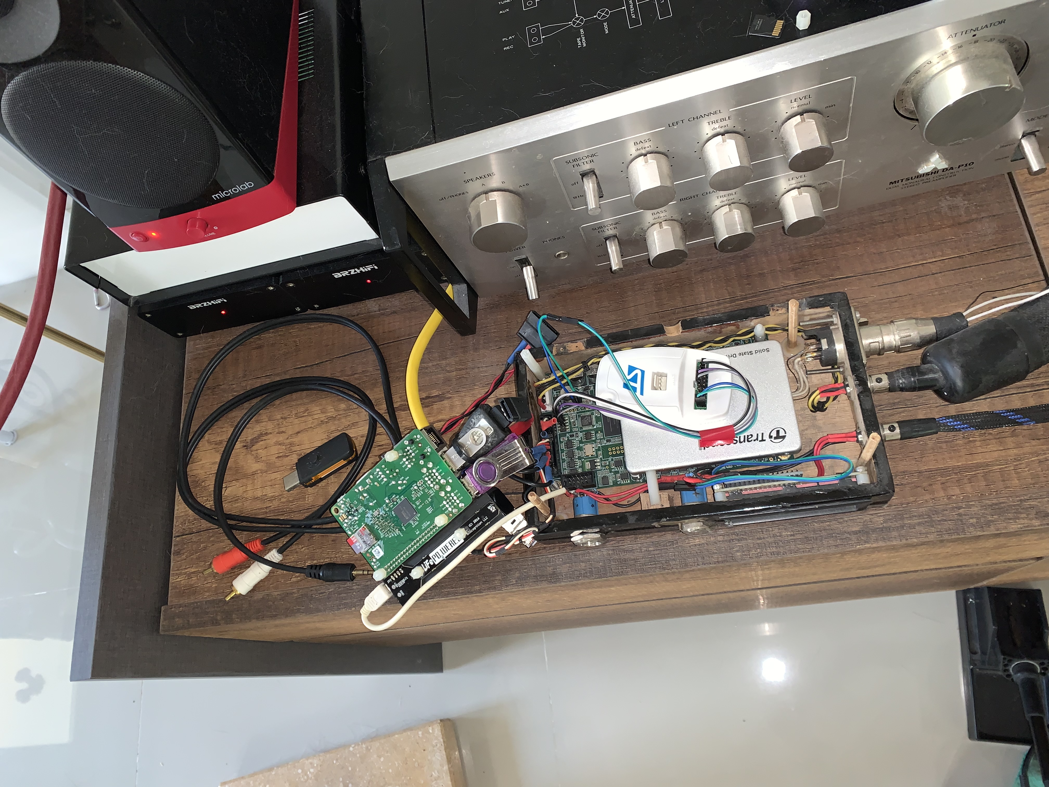

Vorige poging om te programmeren was niet succesvol. Toen heeft t een hele tijd stil gelegen. Vanmorgen heb ik de documentatie van ST-link voor het specifieke programmeer programma helemaal doorgekomen.
Vervolgens boel weer aansluiten. Dac spanning eraf. Dubbelcheck aansluitingen. Vervolgens laptop met extern scherm aangesloten (applicatie past net niet in de hoogte op m’n laptop scherm)
Connect met dam1021 gaat goed. Eerst lezen van data. Geeft keurig allemaal FFFF dus leeg. Vervolgens uManager bin openen, programmeren en teruglezen en data staat er nu in. Legen FFFF waarden stonden beginnend op 0x080000 dus stond dit als start adres voor programmeren ook zo. Moet er goed instaan aangezien ik t dus nu ook terug gelezen heb.
Vervolgens aantal malen de dam opnieuw gestart en via minicom verbinding proberen te maken. Daar gaat t dus helemaal fout. Geeft geen enkele sjoegum. Alle settings gedubbelchecked. Settings in raspberry gedubbelchecked, alles lijkt goed te staan.
Ik kan nog controleren of de seriële kabel nog we goed aangesloten is (nu geen tijd meer voor) maar t begint een redelijk hopeloze situatie te worden zo. Wordt er echt super gefrustreerd van. Spijt als al t grijze haar op m’n hoofd dat ik t destijds in m’n hoofd gehaald heb om dat ding opnieuw te programmeren…
Na de check van de seriële kabel zou ik evt t board naar Soekris kunnen sturen. Geen idee wat dat gaat kosten
Zo zag t er uit vanmorgen

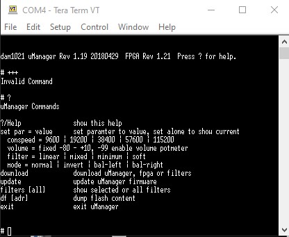

Ik heb dan deze poort gebruikt voor het flashen van de software en met een FT232R USB UART via Ali mee laten komen voor iets van 2 euro, had ik er wel een bij kunnen doen in het doosje :lol:
Inderdaad Teraterm op de PC, en dan kun je hem vinden bij de seriële poort die je dan gelijk kunt zien.
Wel even op 5V zetten en hij ziet hem.

Mogelijk ook dan nog wel iets om te melden, ik gebruikte nu onder Windows 11 de seriële interface, en dat ging flink fout.
Dus na de update werd hij niet gezien op mijn machine en de Tera Term applicatie, en dan krijg je wel een melding dat er iets zit wat niet klopt, maar de oplossing dan niet.
Verder gezocht, en dan krijg je soms de raarste sites in beeld die mij wel op het verkeerde pad wilden sturen, en dat zijn dan de dingen die je niet wilt, zeg maar risicovol.....!!
Toen verder gezocht naar de fabrikant van de chip die mogelijk wat informatie geeft, en het resultaat met een nieuwe driver die W 11 niet wil installeren.
Na dan nog meer zoekwerk dan de originele van Profilic, de v402.zip dan toch doorgezet en de waarschuwing in de wind geslagen, en ja daar is de link met Tera Term weer te zien en ook in de opzet met W11.
En weer goed in de USB als correct geïnstalleerd.
