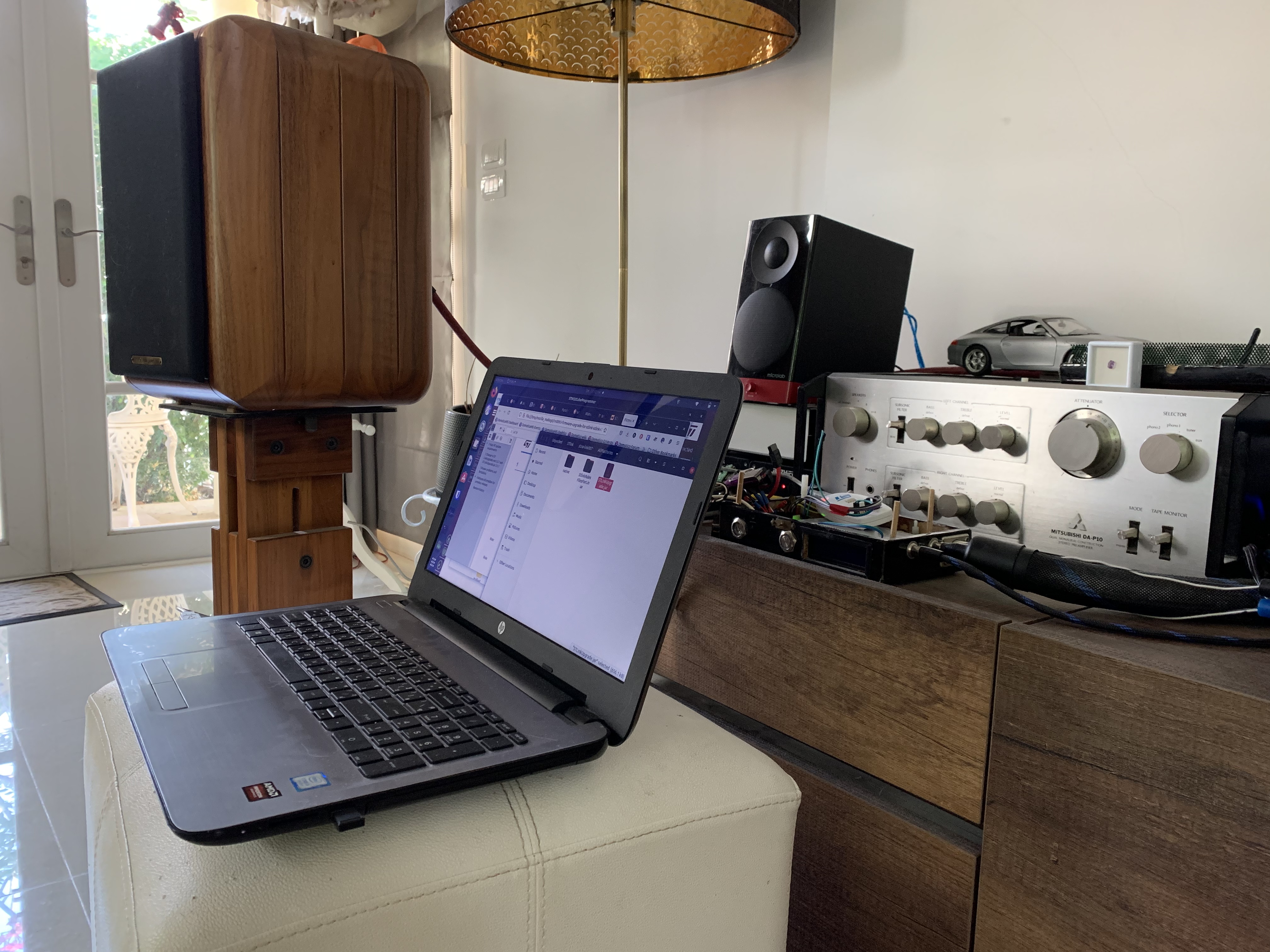

Zo zag t er uit vanmorgen

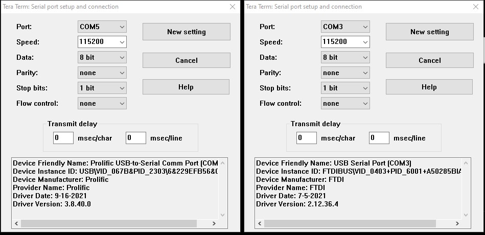

Welke poort gebruik je dan?
Is volgens mij ook wel belangrijk.
Ik heb dan deze poort gebruikt voor het flashen van de software en met een FT232R USB UART via Ali mee laten komen voor iets van 2 euro, had ik er wel een bij kunnen doen in het doosje :lol:
Inderdaad Teraterm op de PC, en dan kun je hem vinden bij de seriële poort die je dan gelijk kunt zien.
Wel even op 5V zetten en hij ziet hem.
Heb het ook wel met zoiets gedaan.
Re: Raspberry muziek streamer zelfbouw projectje

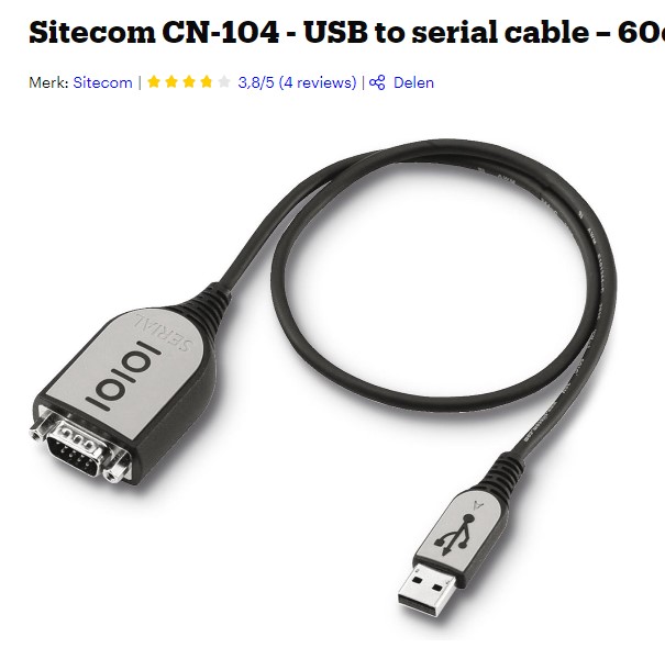

Ik ben nog even aan het klooien, maar mogelijk heb ik je op het verkeerde been gezet, de kleine rode interface met de USB to Serial geeft hier problemen, en dan kan het zijn dat ik dat toen niet met de Soekris heb gebruikt.
De rechtse is dan met de FTDI de niet goed werkende interface.
De inteface op com5 is dan wel werkend.
Nu dan werkend op com4, omdat ik de andere heb ontkoppeld.
Dit is dus Sitecom CN-104 - USB to serial cable – 60cm
Het kan zijn dat ik de kabeltjes er niet goed had, maar kreeg het nu niet aan de praat.
De Profilic dus wel functionerend.

Mogelijk ook dan nog wel iets om te melden, ik gebruikte nu onder Windows 11 de seriële interface, en dat ging flink fout.
Dus na de update werd hij niet gezien op mijn machine en de Tera Term applicatie, en dan krijg je wel een melding dat er iets zit wat niet klopt, maar de oplossing dan niet.
Verder gezocht, en dan krijg je soms de raarste sites in beeld die mij wel op het verkeerde pad wilden sturen, en dat zijn dan de dingen die je niet wilt, zeg maar risicovol.....!!
Toen verder gezocht naar de fabrikant van de chip die mogelijk wat informatie geeft, en het resultaat met een nieuwe driver die W 11 niet wil installeren.
Na dan nog meer zoekwerk dan de originele van Profilic, de v402.zip dan toch doorgezet en de waarschuwing in de wind geslagen, en ja daar is de link met Tera Term weer te zien en ook in de opzet met W11.
En weer goed in de USB als correct geïnstalleerd.
