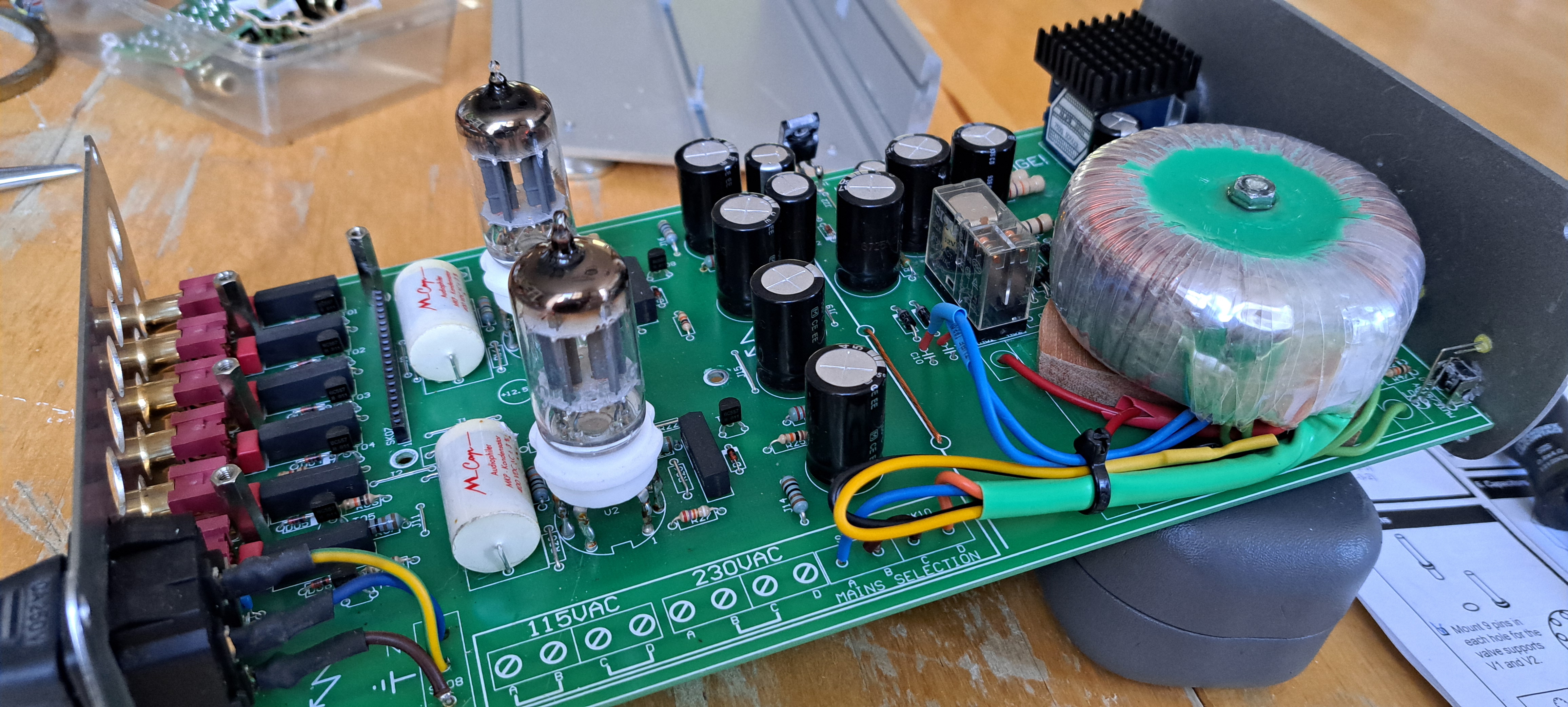

Ik heb een paar maanden geleden, nog voor dat ik hier de trafo-perikelen las, een nos 8020 bouwpakket gekocht en inmiddels in elkaar gezet. De trafo wordt inderdaad behoorlijk warm. En die door mijzelf voorgestelde adapteringang voor de gloei heb ik nog niet ingebouwd. Maar goed. Mijn vraag was eigenlijk een die hier niet zoveel mee te maken heeft.

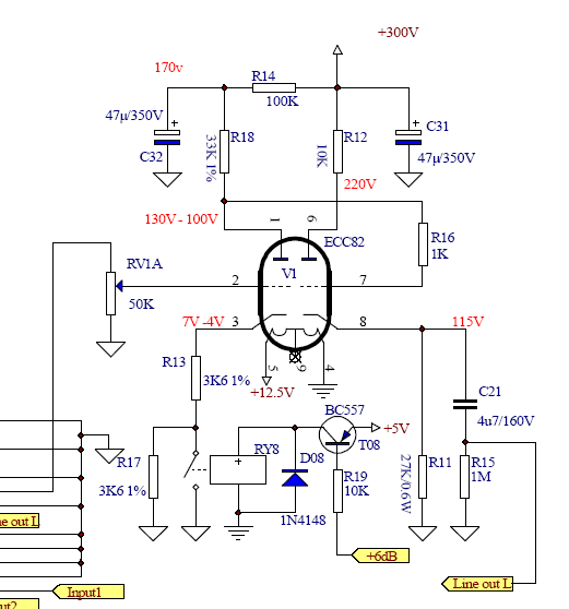

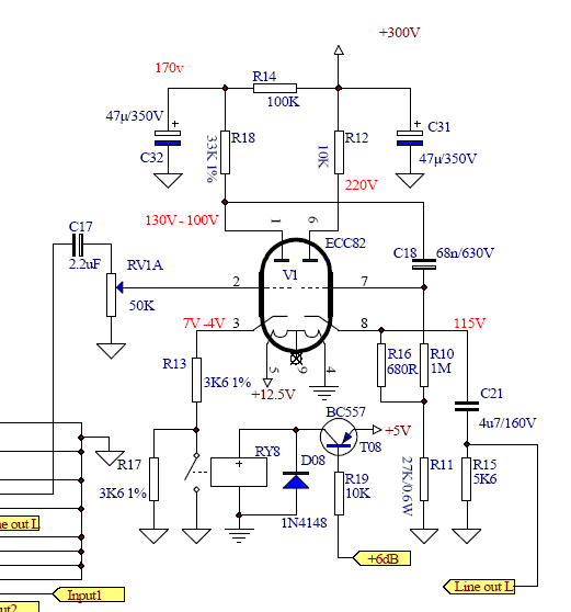

Mijn vraag was wel of iemand mij kan uitleggen waarom je die (koppel)condensatoren in de signaalweg ongestraft weg kan laten. Wanneer ik schema's op internet google is dat ongebruikelijk. Gelijkspanning op het rooster lijkt mij de buis nogal te belasten, ook al heb je voor de uitgang nog een condensator (C21). Is de overweging hier dat er tussen eerste en tweede buishelft gewoon niet zoveel mis kan gaan of 'ziet' de eerste buishelft ook de eindcondensator (C21)?

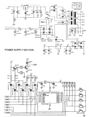

Ik heb het originele schema er bij gezocht en het gemodificeerde van Sassen
Dat is wel handig als iemand met meer verstand als ik daar wat nuttigs over kan zeggen
Re: Velleman 8020
Deze er ook maar bij
